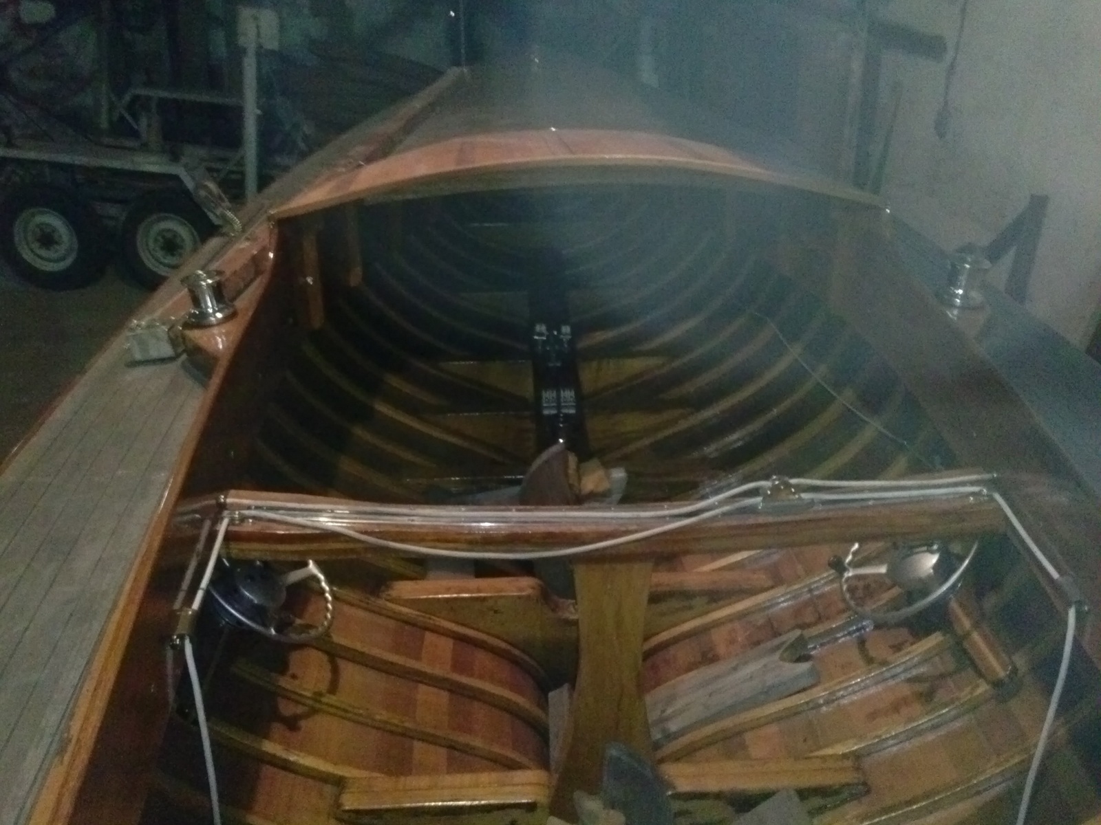

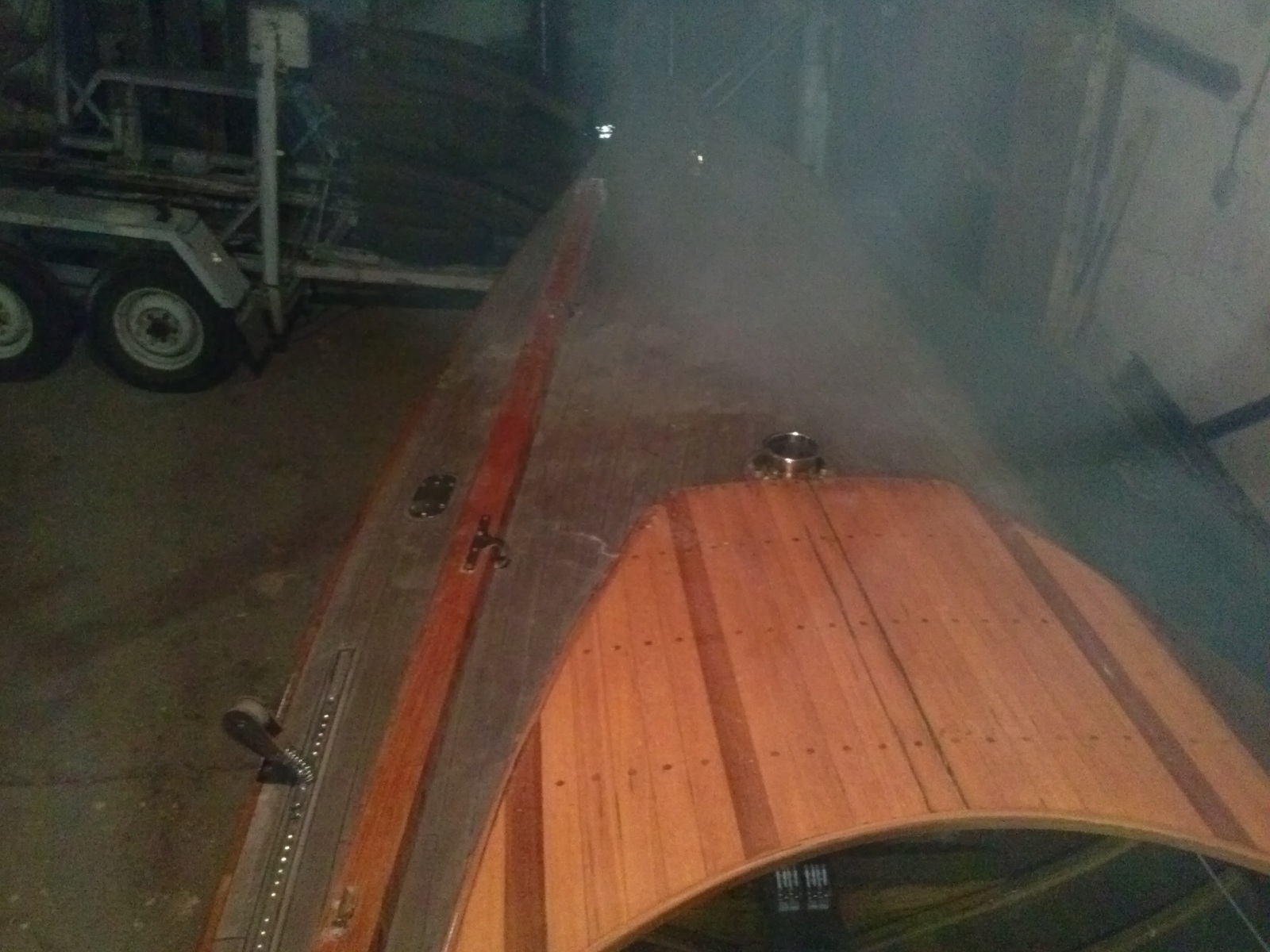

Fotki poglądowe z innego Dragona ...
CAM01274.jpg [ 397.77 KiB | Przeglądane 8180 razy ]
CAM01272.jpg [ 428.42 KiB | Przeglądane 8180 razy ]

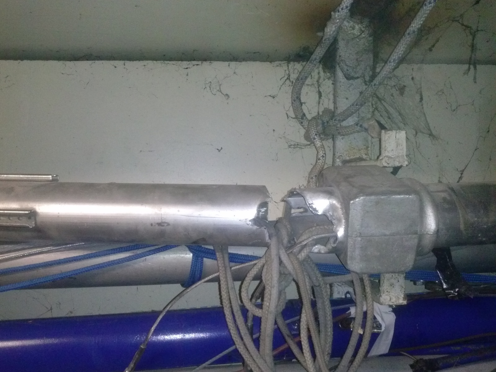

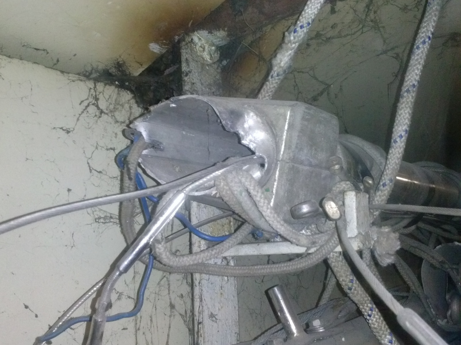

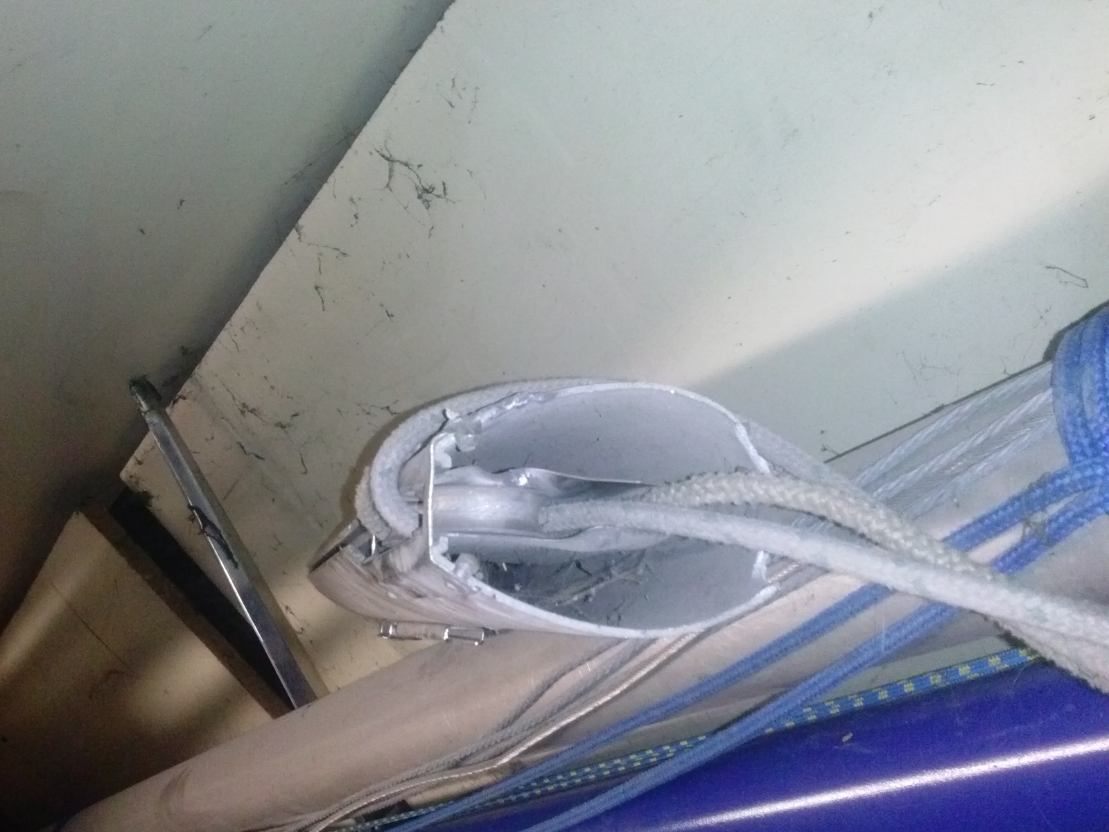

Wykonałem pomiar i wychodzi już nie na "oko", że maszt pękł na długości 58 cm, nie jak mi się wydawało 70 cm. Oczy już nie te :lol:
CAM01896.jpg [ 456.37 KiB | Przeglądane 7986 razy ]
Na zdjęciu widać, że awaria wystąpiła w słabym punkcie, w miejscu zabudowanego okucia/ rolek fałowych, poniżej opaski z odlewu Alu.
CAM01897.jpg [ 405.29 KiB | Przeglądane 7986 razy ]
CAM01893.jpg [ 480.68 KiB | Przeglądane 7986 razy ]
Zastosuję się do metody naprawy podanej przez Catza.
Najtańsza, a zarazem skuteczna.
Dziękuję za uwagę :)
