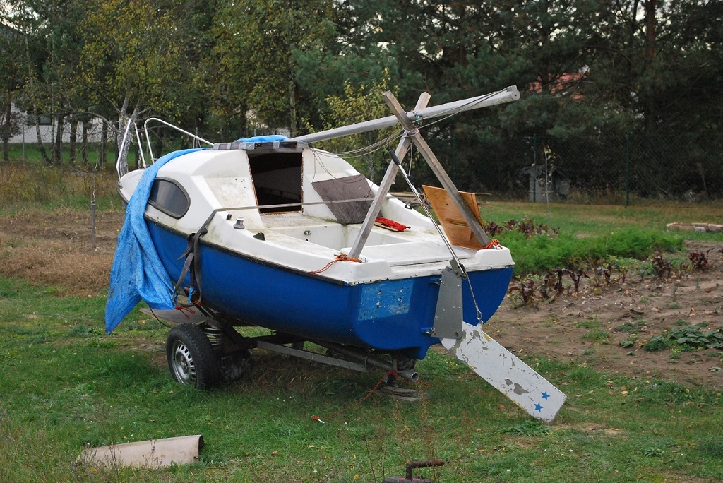

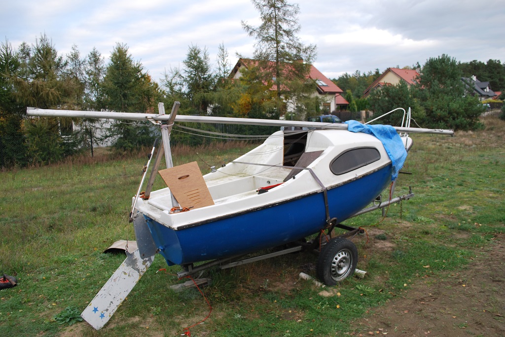

Załączam jeszcze dwa zeszłoroczne zdjęcia. Na jednym widać mocno pokancerowaną pawęż w miejscu montażu pantografu. Jest tam nawiercone 8 otworów - widocznie pantograf był mocowany dwukrotnie w różnych miejscach. Laminat przy silniejszym nacisku nieco pracuje i odchodzi sporo szpachlówki - to miejsce będę musiał odbudować/wzmocnić przed zamontowaniem nowego pantografu.
I tutaj prośba o radę odnośnie naprawy i materiałów - planuję pracować epoksydem - czy możecie polecić mi zestaw żywica+utwardzacz, którym się dobrze pracuje. Kusi mnie West System, ale cenowo nie ma startu do naszych lokalnych produktów.
Może też ktoś podpowie - czy istnieje możliwość zmiany tytułu wątku? Czy mogę edytować posty? Chciałbym uzupełnić pierwszy post o informację uzyskaną od Kolegi robhosailor, aby nie wprowadzać zbędnego zamieszania?.
Z góry dziękuję za informacje.

Dzięki za posta. Grodzi olać nie mogę - na dziobie jest bardzo słabo i czuć to na pokładzie - ugina się. Nie mam teraz pod ręką zdjęcia, postaram się w weekend pstryknąć, ale naprawa tego miejsca nie wydaje się bardzo skomplikowana, więc żal by było nie zrobić.
Jak już za to się zabierzemy, żal by było nie zrobić reszty środka.
Prostą elektrykę chciałbym zrobić w ramach nauki, zwłaszcza że dysponujemy niewykorzystanym akumulatorem 40Ah.

Włóż projektowy wysiłek, aby dodatkowy ciężar maksymalnie obniżyć. Co do epoksydu, preferuję wysoką półkę. Pod pantograf może dodatkowe wzmocnienie.

pawęż pod silnik, zwłaszcza skoro już zmęczona, najprościej usztywni naklejając (od wewnątrz) płat laminatu - jeśli skądś zdybiesz gotowy płaski kawał. To najprościej; naklejasz na żywicę zagęszczoną, coś w stylu półpłynnej szpachlówki. Dużo szerzej niż poprzednie usztywnienie, albo po całej co byłoby najlepiej. Następne w kolei sposoby to dolaminować dobre parę warstw grubo, lub nakleić dobrą, twardą sklejkę szkutniczą. O twardość tu idzie, skoro będzie ściskane bolcami. Coś jak podkładki pod okucia.
Jeśli pokład dziobowy się ugina - a robi to od dawna, wszak ;) - warto podlaminować usztywnienie, kształtką przestrzenną. Znaczy taki pokładniczek. Gródź podeprze, ale też stworzy karb, sztywny punkt - a laminat przed grodzią, a i za grodzią... W każdym razie żaden problem podkleić coś w forpiku zanim wstawisz gródź.

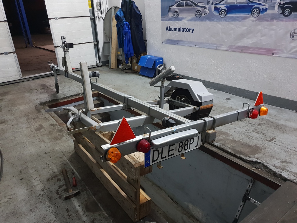

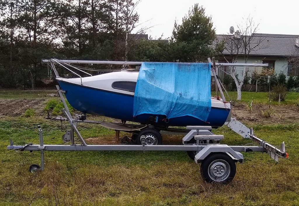

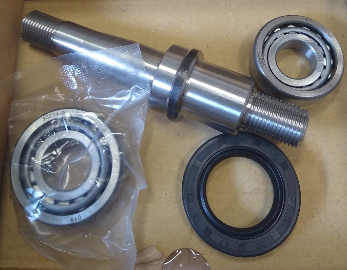

Jak już pisałem, przyczepa, na której stał jacht w momencie zakupu, nie miała żadnych dokumentów.
Zupełnym przypadkiem otrzymaliśmy propozycję zakupu zarejestrowanego bardzo podobnego wielkościowo egzemplarza marki Niewiadów praktycznie po cenie złomu. Plusy - ręczna wciągarka, nowe opony. Jedyny problem - podczas transportu przez poprzedniego właściciela przyczepy małej łodzi motorowej, zatarły się lewe łożyska wraz z czopem osi i piastą. Do tego stopnia, że powstała temperatura wypaczyła wahacz i wygięła laminatowy błotnik.
Wrzucam kilka fotek, żeby nie można mi zarzucić braku poszanowania pracy mechanika, który z pełną finezją napawał i odbudował wypaczony przez tarcie i temperaturę wahacz, wymienił łożyska, czopy osi (prewencyjnie zleciliśmy też drugą stronę) oraz piastę.
Jednocześnie uszanuję swoją pracę w postaci naprostowania przy pomocy opalarki błotnika oraz pomachania drucianą szczotką i pędzlem z farbą antykorozyjną w celu usunięcia kilku ognisk powierzchniowej korozji na elementach nośnych przyczepy oraz jej zabezpieczenia.
Do zrobienia pozostał przegląd elektryki przyczepy oraz montaż 1-2 rolek kilowych.
