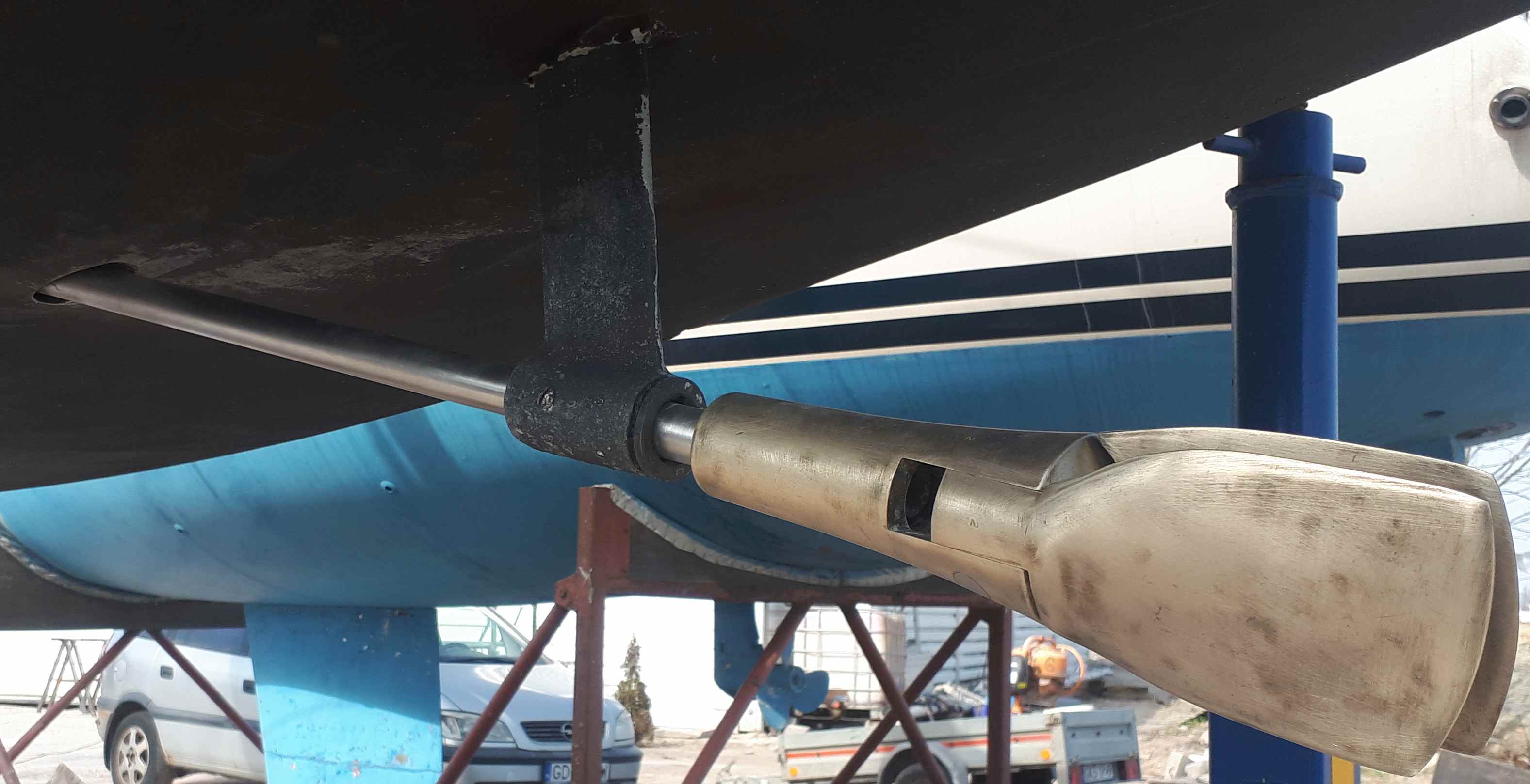

muszę wymienić gumowe łożysko we wsporniku wału śruby. Wygląda to tak:
Śruba.jpg [ 198.01 KiB | Przeglądane 5597 razy ]
Śruba to Gori 15x12. Średnica wału wynosi 25 mm, długość otworu, w którym leży łożysko to 80mm. Nie znam niestety zewnętrznej średnicy łożyska.
Proszę szanownych kolegów o pomoc w następujących sprawach:
- czy muszę znać zewnętrzną średnicę łożyska, czy może jest to jakoś ustandaryzowane w zależności od średnicy wału
- gdzie kupić takie łożysko
- na czym polega proces jego wymiany
Dziękuję z góry za pomoc.

BMarek napisał(a):
- czy muszę znać zewnętrzną średnicę łożyska, czy może jest to jakoś ustandaryzowane w zależności od średnicy wału- gdzie kupić takie łożysko
1-jest
2-zamówić np. W Sail-Service, Marine works...
3- Wyjąć stare włożyć nowe

Zdjąć śrubę i od tej strony włożyć nowe, czy muszę zdjąć cały wał?

Chyba bez zdjęcia wału się nie uda. W tym konkretnie przypadku obciąbym delikatnie wystający kołnierz starego łożyska, potem najlepiej włożyć w otwór podpory od strony śruby napędowej śrubę M10x180mm z bardzo szeroką podkładką i tuleją o średnicy wewnętrznej o milimetr większej niż zewnętrzna średnica łożyska, ściance z 3 mm i długości 80 mm, aby się oparła o podporę, z drugiej strony dać podkładkę, która wejdzie w otwór podpory, ale się oprze na tulei łożyska, dać nakrętkę przedłużaną i kręcąc śrubą i trzymając nakrętkę wyciągać stare łożysko. Wejdzie do tulei. Nowe można po posmarowaniu otworu podpory i tulei zewnętrznej wbić delikatnie młotkiem gumowym, albo przez listwę z iglastego (miekiego) drewna. Taki ściągacz warto zachować do następnej wymiany.

Ja bym je delikatnie spróbował wybić od strony silnika jakimś kawałkiem stalowego płaskownika "obstukując" ze wszystkich stron. Ostrożnie, żeby nie uszkodzić wału. Najpierw obficie potraktowałbym łożysko WD-40.
Jeśli pójdzie - to wystarczy tylko zdjąć śrubę.
Jeśli będzie opór materii - nic na siłę. :)

Chyba lepiej najpierw wyjąć wał. Każde uszkodzenie powierzchni ślizgowej wału podczas wybijania będzie później skutkowało szybkim zużyciem łożyska.
Jeżeli już w ostatecznej ostateczności miałbym próbować wybijać to przez coś „miękciejszego” od stali - mosiądz, miedź?

Masz rację, to bezpieczniejsze od stalowego płaskownika. Może być także aluminium.
Ale tak jak pisałem. Jeśli łożysko stoi na dębowo trzeba wyjąć wał.
Kwestia jeszcze jakie to łożysko. W tulei czy bez.
https://aura.szczecin.pl/lozyska/9482-l ... 6x100.html
Z tego co widać na zdjęciach ze sklepu łożyska w tulei nie mają kryzy, więc zakładając, że inne konstrukcje nie występują, to na zdjęciu Marka jest całe z gumy.
Dlatego raczej próba wybicia odpada.
Po wyjęciu wału wystarczy je przeciąć i wyjdzie bez problemu, nowe nasmarować i wcisnąć.

Guma, sama guma. Gdyby to byłą tuleja, to sposobów na wymianę bez zdejmowania wału jest trochę, np.
Co do gumy, to tu gość omawia dość drobiazgowo cały proces dopasowania łożyska, widać jednak, że tu wał został zdemontowany:
Mam więc pytanie, czy jest wielkie halo taki wał zdemontować i potem dobrze zamontować? Boję się sytuacji, w której coś źle spasuję i będzie gorzej niż jest.

Guma z tytułu elastyczności nie da się wybić, chyba że stwardniała ze starości, ale wówczas się raczej pokruszy. Jak nie siedzi mocno można ją próbować wypchnąć pomagając sobie którymś z preparatów.
Wówczas trzeba obciąć kołnierz i próbować wypchnąć w stronę silnika. Jak wyjdzie to się ją przetnie i zdejmie.
Z wymontowaniem wału prostego jest sporo roboty i często (zwłaszcza w małych jachtach) do drugiego końca jest trudny dostęp. Zwykle jest mocowany w sprzęgle podatnym czy jak kto woli tłumiku drgań skrętnych.
Dlatego warto najpierw spróbować pozbyć się gumy bez demontażu wału.
Kiedyś takie tuleje wypalano lutlampą ale w przypadku jachtu nie polecam. :)

Pomocne przy wypychaniu tulejki gumowej z gniazda będzie wstrzyknięcie pomiędzy nie strzykawką z grubą igłą sporej ilości płynu do mycia naczyń lub wody. Tak jak się ściąga uchwyty z kierownicy rowerowej.
Oczywiście przy wbijaniu nowej tulejki gniazdo musi być suche :)

na forum właścicieli Jeanneau dowiedziałem się, że po odkręceniu dwóch śrubek, które blokują i pozycjonują łożysko we wsporniku, łożysko zejdzie łatwo. Oczywiście trzeba wcześniej zdjąć śrubę.

Dziwni ci duzi chlopcy, normalnie bez jaj, żeby wymienic cokolwiek. To chyba oczywiste ze patrzymy z której strony mamy luz, z tej akurat zdejmujemy śrube i wywalamy stara gume i wsadzamy nową, wystarczy suwmiarka i poszperać w sieci. Zdejmujemy, mierzymy, szukamy, ale problem. Suwmiarkę elektroniczną niech se kupi, np limit.
jsk oczyscisz wspornik szczotką drucianą, bedziesz wiedzial co trzyma lożysko, na forach ludzie rózności wypisują, nie ma to jak samemu ogarnąć.

Poszło gładko. Po zdemontowaniu śruby, łożysko udało mi się zdjąć ciągnąc je w stronę śruby jednocześnie kręcąc wałem.
Wymiary łożyska to 80x36x25.
