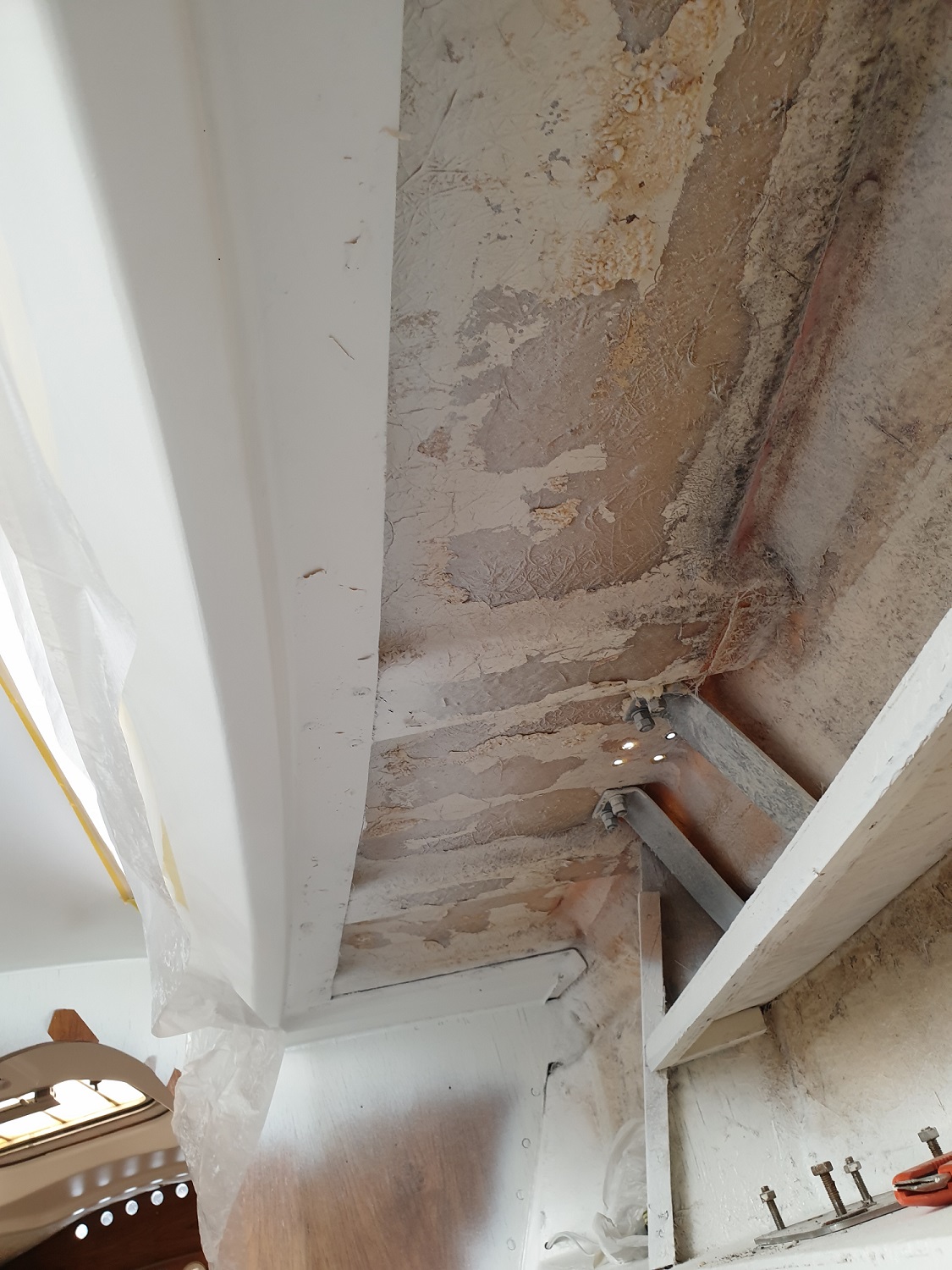

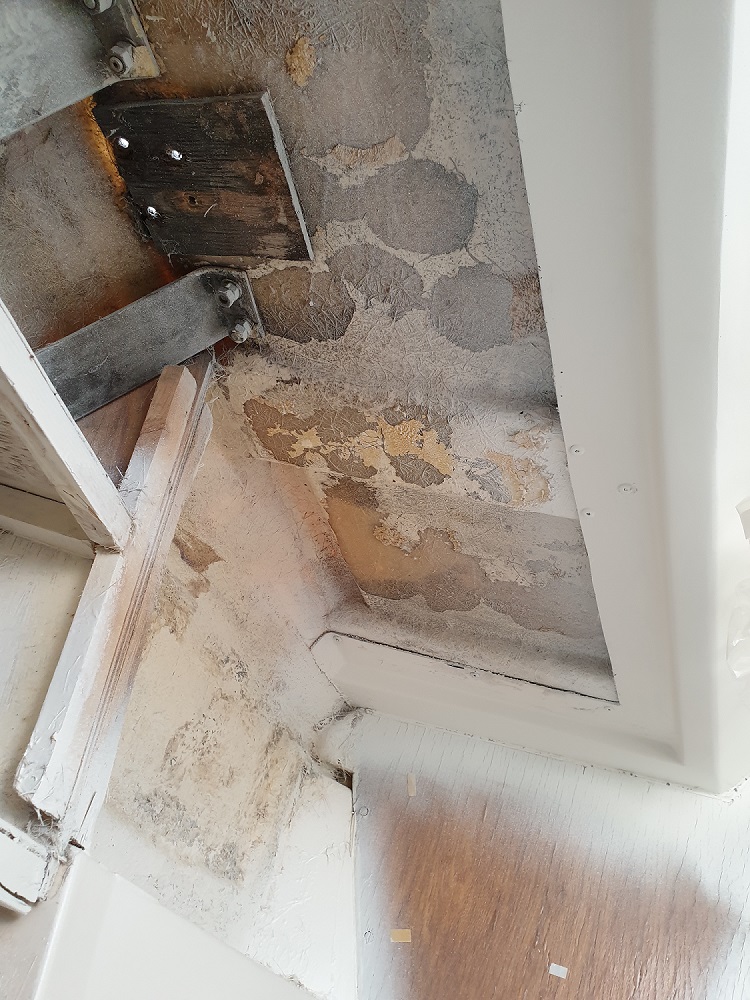

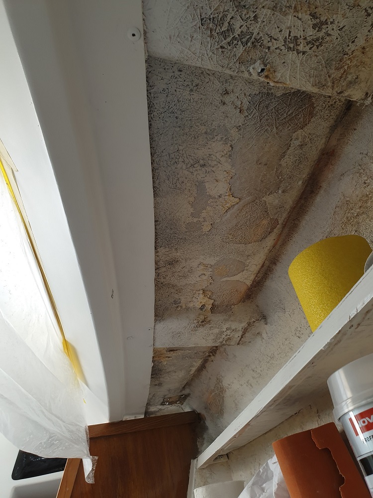

Remontuję jacht Tango 720 Family, aktualnie zastanawiam się jak zakryć dziury w suficie które umożliwiają dostęp do śrub okuć. Wcześniej było wyłożone styrodurem i naklejony na niego materiał. Teraz rozważam cienką plexi, przykręcić do rantów a na nią dać materiał. Czy jest to dobre rozwiązanie?
Zamiast plexi zastosowałbym sklejkę wodoodporną, którą po wycięciu pomalowałbym lakierem poliuretanowym.
Ja stosowałem komatex; lekki, trwały, elastyczny.
Mniejsze kawałki można pozyskać w firmach zajmujących się reklamą wizualną (szyldy, tablice itp.)
