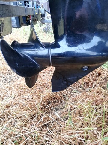

Bardzo prosze o wypowiedz kogos kto sie zna czy ta zlaman czec ktora jest widoczna na dolaczonej fotce wplynie na predkosc kierunek ogolnie na spadek mocy zakupionej motorowki ktora przewozilem z opuszczonym motorem mariner 15pk no i stalo sie na dremplu . Jestem swiezy w temacie dlatego szukam tutaj pomocy . Nigdzie nie maja w sprzedazy tej czesci szukalem juz po necie . Mieszkam w holandii . Pozdrawiam i licze na odpowiedz
Moim zdaniem - nie wpłynie.

Moim zdaniem nie wpłynie . Ta ostroga pełni rolę osłonową a nie kierunkową . Dobrze by było ewentualnie ogradować /szlifowanie ostrych krawędzi/ aby się nie skaleczyć.
Tego się nie da dokupić. Można ewentualnie dorobić.

Teoretycznie dokupić można - nową albo lepiej używaną spodzinę. Ale ponieważ można się bez tego obyć, te środki wydałbym na Amstel ;)
