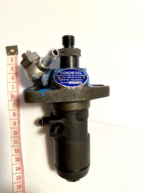

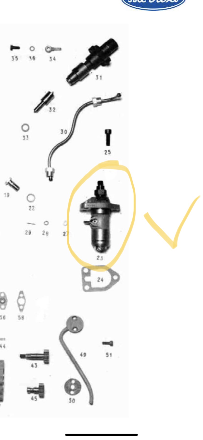

Komentarz: To zdjęcie pompy z katalogu Solé
Numer części 12124025
9B7F5F41-98BB-45AD-87BE-3D1477F97C82.jpeg [ 87.7 KiB | Przeglądane 3119 razy ]
Komentarz: To zdjęcie niesprawnej, wymontowanej pompy
18201D65-CA75-4160-9FAF-ACA91F9871FD.jpeg [ 228.9 KiB | Przeglądane 3119 razy ]

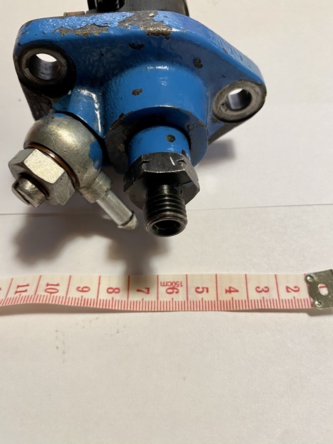

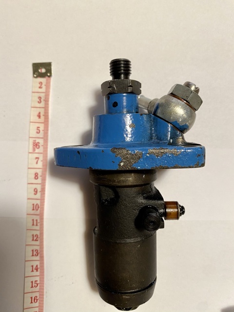

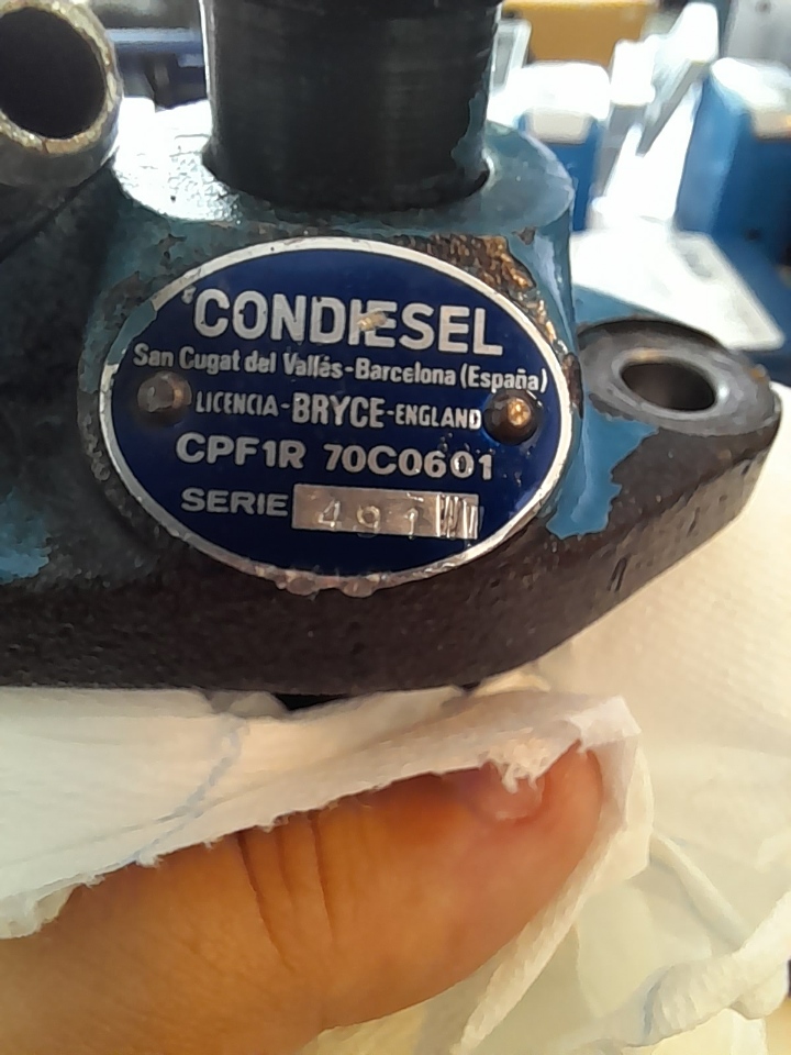

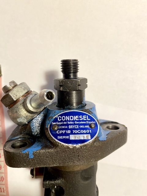

Oto dokładne zdjęcia uszkodzonej pompy. Trzymanie jej w rękach i dokładne oględziny niestety niewiele mnie przybliżyły do rozwiązania zagadki gdzie takiej szukać :(
Wpisuje w internet informacje z tabliczki znamionowej we wszystkich możliwych konfiguracjach, ale brak rezultatów.
76E77F73-B986-49CA-92C0-C0A0B18D73B0.jpeg [ 85.18 KiB | Przeglądane 2736 razy ]

Komentarz: Oto dokładne zdjęcia uszkodzonej pompy. Trzymanie jej w rękach i dokładne oględziny niestety niewiele mnie przybliżyły do rozwiązania zagadki gdzie takiej szukać :(

Właśnie wróciłem z roboty :D
Udało się rzucić okiem, ale okazało się, że odnalazłem zdechłe szczątki pompy Bryce, ale tej od Listnera... Tzn nie tej o którą chodzi.
Ale spoko. W tym tygodniu mój wspólnik jedzie do pompiarza ( kolesia który nam regeneruje pompy - prowadzimy taki specjalistyczny warsztat samochodowy ) Mam na uwadze Twoją pompę i raczej znajdę na nią sposób. Tylko w tym tygodniu mam przechlapane - roboty dużo.
Tak jak Ryś mówi, to Lombardini i jeszcze kilka podobnych silników. Mamy tutaj czasem do czynienia z różną rolnicza techniką. I tą pompę miałem w rękach nie raz prawdopodobnie...
Powiedz, czy masz gdzieś blisko zakład regenerujący pompy i wtryskiwacze ?
Bo jeśli tak, to może poszukam samego zestawu remontowego...
A jak nie masz, to postaram się u mojego pompiarza coś zdziałać. :D
Lombardini, któryś z serii LD. Tylko ni masz rady, lepiej jeszcze ustal który konkretnie. To tak by nie kupić niekompatybilnej ;) i tak w razie czego - https://www.finimpianti.it/ftp/lov1c.pdf
Te 6 km znaczy że jakiś maluch; ale wszak np może to LDA 80?
Popularny to i u nas traktorek dzik, co Marek się zjeżał :D https://iservice.lombardini.it/document ... _80_IT.pdf
https://drive.google.com/file/d/1SxgoYW ... Gw5gZ/view
I naówczas wrzucasz pompa iniezione (czy injection pump) LDA 80, i masz skolko ugodno.
Tu z numerami referencyjnemi https://www.technidiscount.com/en/produ ... 0414171061
czy https://www.macalusomacchineagricole.it ... solio.html
https://www.ebay.pl/itm/POMPA-INIEZIONE ... SweRBfcgDa
