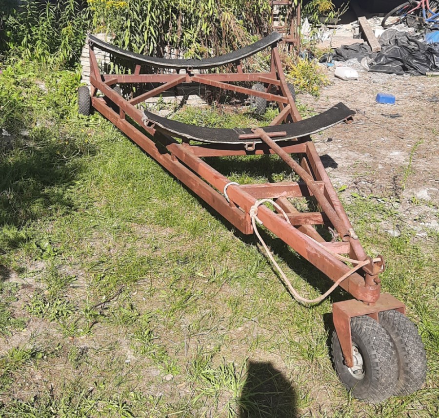

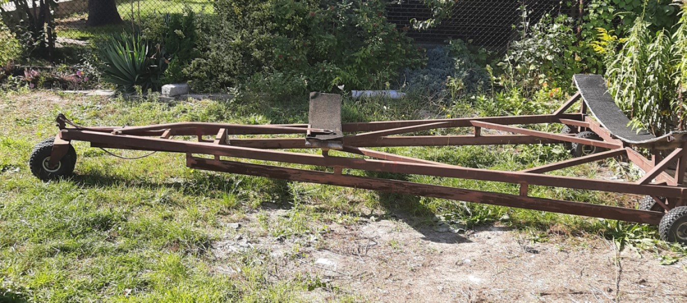

Pierwszy nabytek. Przyczepa portowa, trafiona przypadkiem przy poszukiwaniach miejsca dla naszej łódki na następny sezon. Przyczepa pod Tango 730, spodziewałem się różnic w krzywiźnie dna, ale nieznaczących.

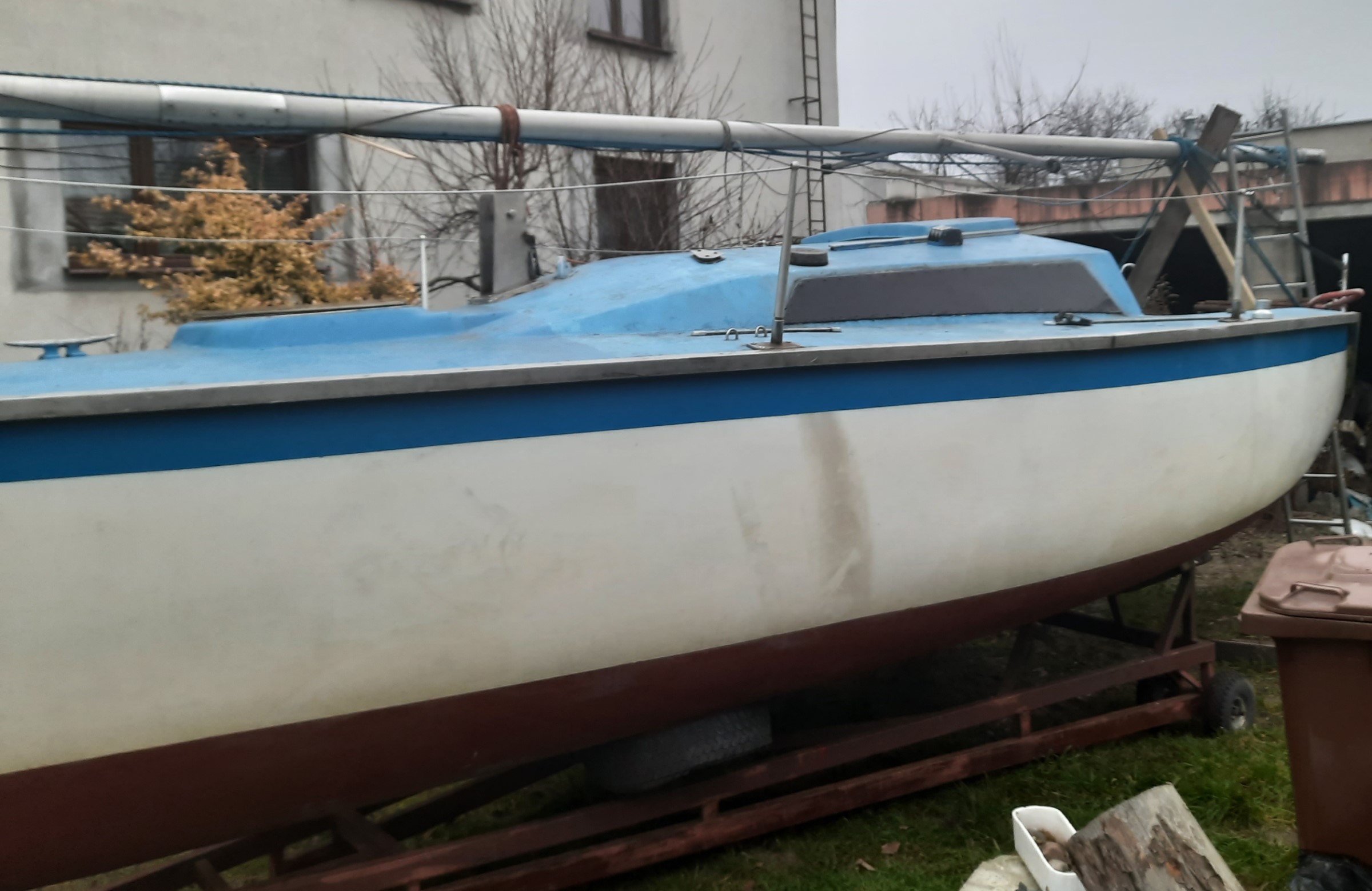

Stanik melduje się na podwórku
Jakieś 1,5 - 2 miesiące temu uznałem, że warto obejrzeć w końcu swój nabytek. Zacząłem szukać przewoźnika. Pytałem też bezskutecznie początkowo na obydwu forach. Na grupach laweciarzy itd.
W końcu zadzwonił do minie pan spod Poznania. Podał atrakcyjną cenę zadeklarował samodzielne ogarnięcie transportu i gitarra. Zadzwoniłem do niego na początku pewnego tygodnia. Powiedział, że w weekend nie da rady, bo ma wyjazd na Mazury, ale wraca we wtorek i w środę może wyruszać po łódkę. We wtorek mam dzwonić ustalić szczegóły. Do dzisiaj nie odbiera telefonu. Szczerze mówiąc, martwię się czy nie spotkała go jakaś zła przygoda.
Postanowiłem nie czekać, skorzystałem z ogłoszenia przewijającego się na All.. i wiszącego także na drzwiach sklepu żeglarskiego na Węglowej w Poznaniu. Cena nieznacznie wyższa, ale dość czekania. Pan zajechał do mnie o 5 rano, zostawił podnośniki i wyruszył w drogę. Około 21 miałem łódeczkę na własnej przyczepce.
Jestem już po oględzinach, części przemyśleń, ale o tym później.
Z perwersyjną przyjemnością będę się pławił w uwagach co do nieekonomiczności i bezcelowości projektu. Tak, wiem że tak jest, ale co mi tam. Ci spod Poznania tak mają.

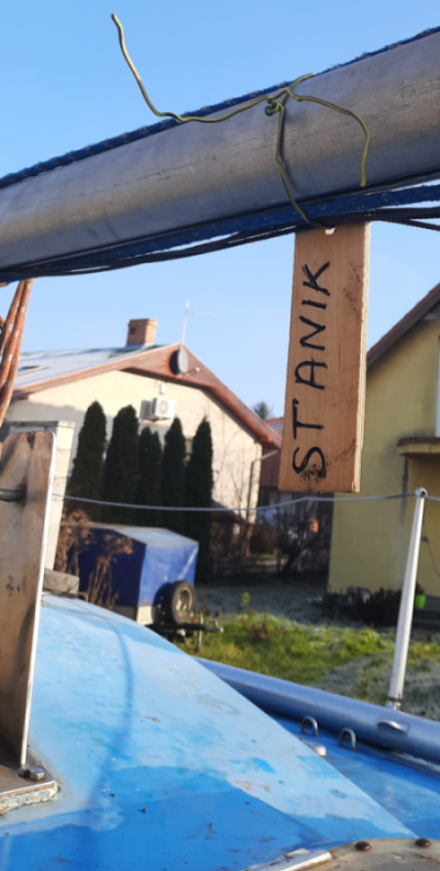

I ostatnie wyjaśnienie.
Łódka nazywa się Staś. Po śląsku. Na tabliczce przy maszcie jaką przyczepiają przy składaniu na zimę jest nazwa. Co poniżej zamieszczam.

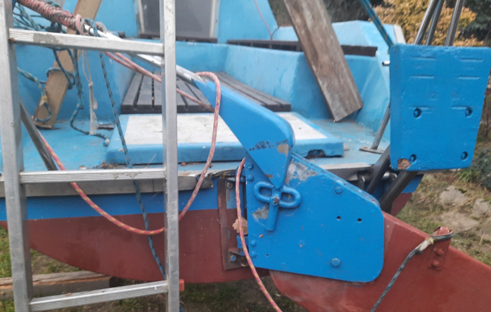

Kadłub.
Na pierwszy rzut oka w całkiem niezłym stanie. To duży plus. Wystarczy zwęzić niebieski pas przy pokładzie i przemalować dziobnicę, sporo to poprawi optycznie.
20201209_145339_1.jpg [ 406.86 KiB | Przeglądane 3750 razy ]
20201209_145332_1.jpg [ 378.01 KiB | Przeglądane 3750 razy ]

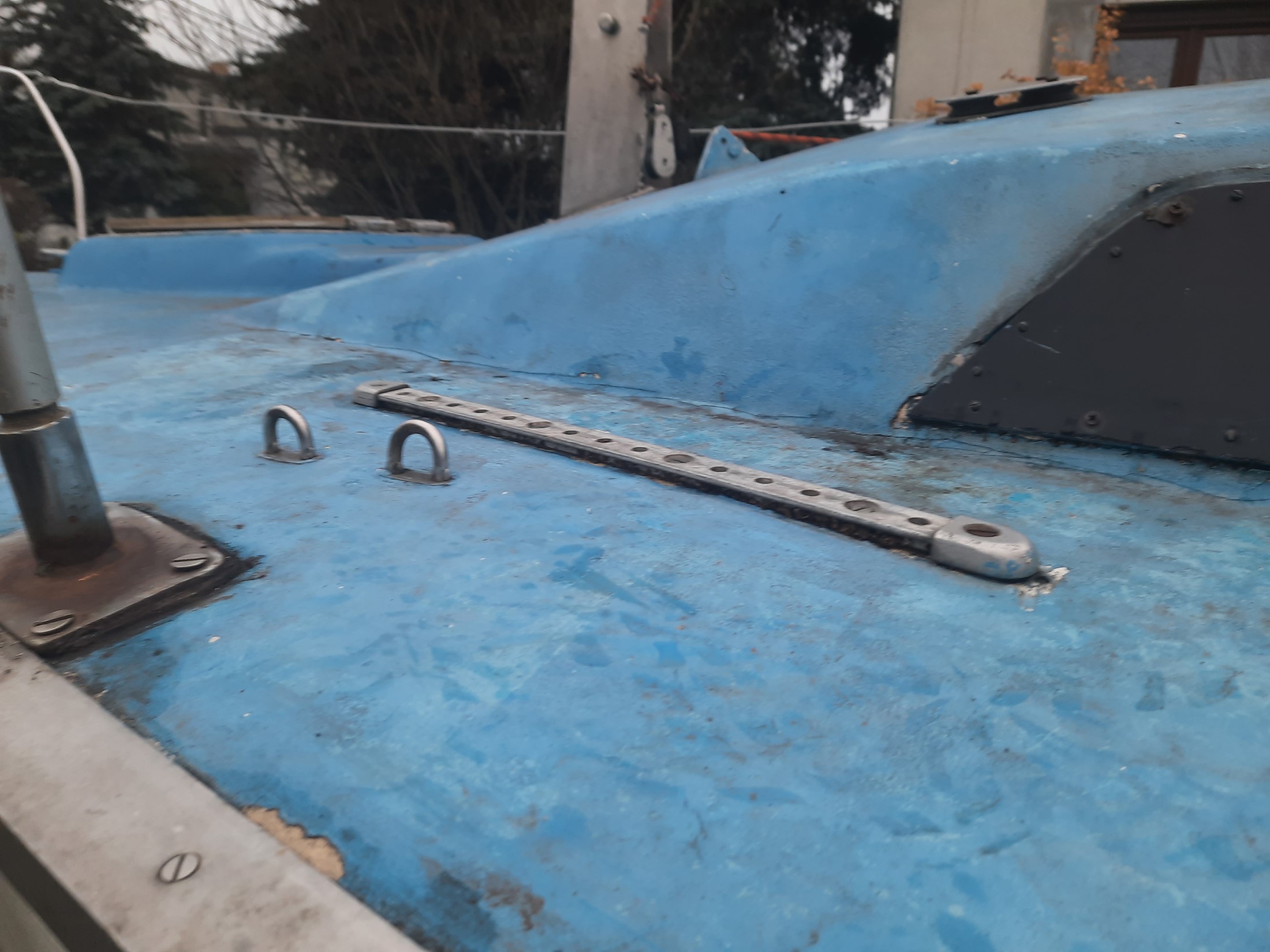

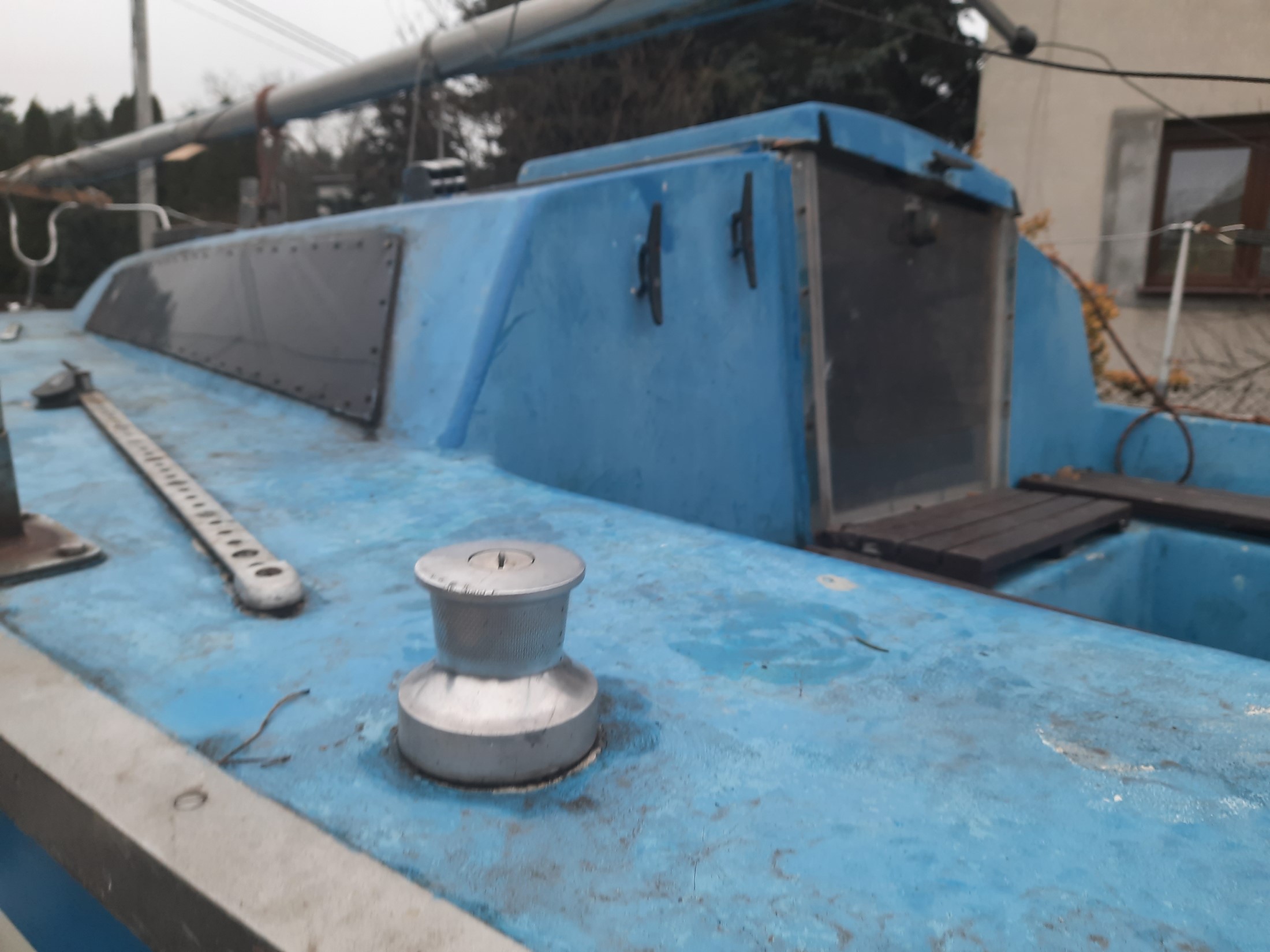

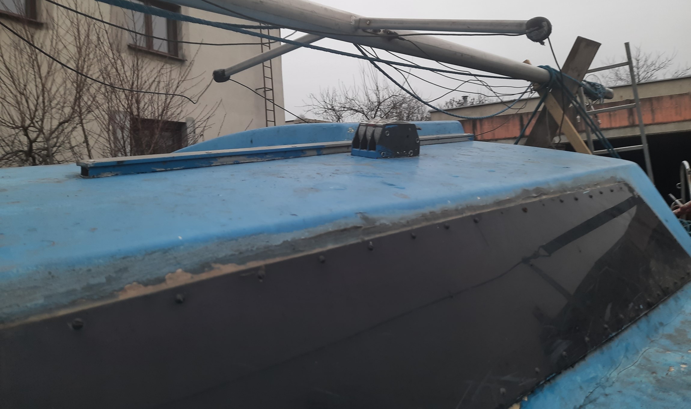

Pokład.
No tu trochę większy ból. Farba popękana, chropowata. Ogólnie do zdarcia i malowania. Trzeba przy okazji zastanowić się jak wykończyć go antypoślizgowo. Na tą chwilę stawiam na malowanie.
Maszt.
I tu zonk. Sztukowany. Na jezioro pewnie bym tak zostawił, na Zalew nie. Ale nie ma tego złego... Maszt zostanie wykorzystany na nowy bom, w którym mają się ukryć 2 reflinki i szkentla rogu szotowego. Profil nabędę w bardzo przyzwoitych pieniądzach, trzeba po prostu wiedzieć gdzie szukać. Tak 3x taniej niż w Giżycku, oczywiście Kęty 92. Nie będę inwestował w droższy profil do przejściowej łódki. Muszę przyznać po spawach na maszcie i bomie (ucho sztagu, obciągacza bomu, kogut na topie mieli tam świetnego spawacza aluminium.

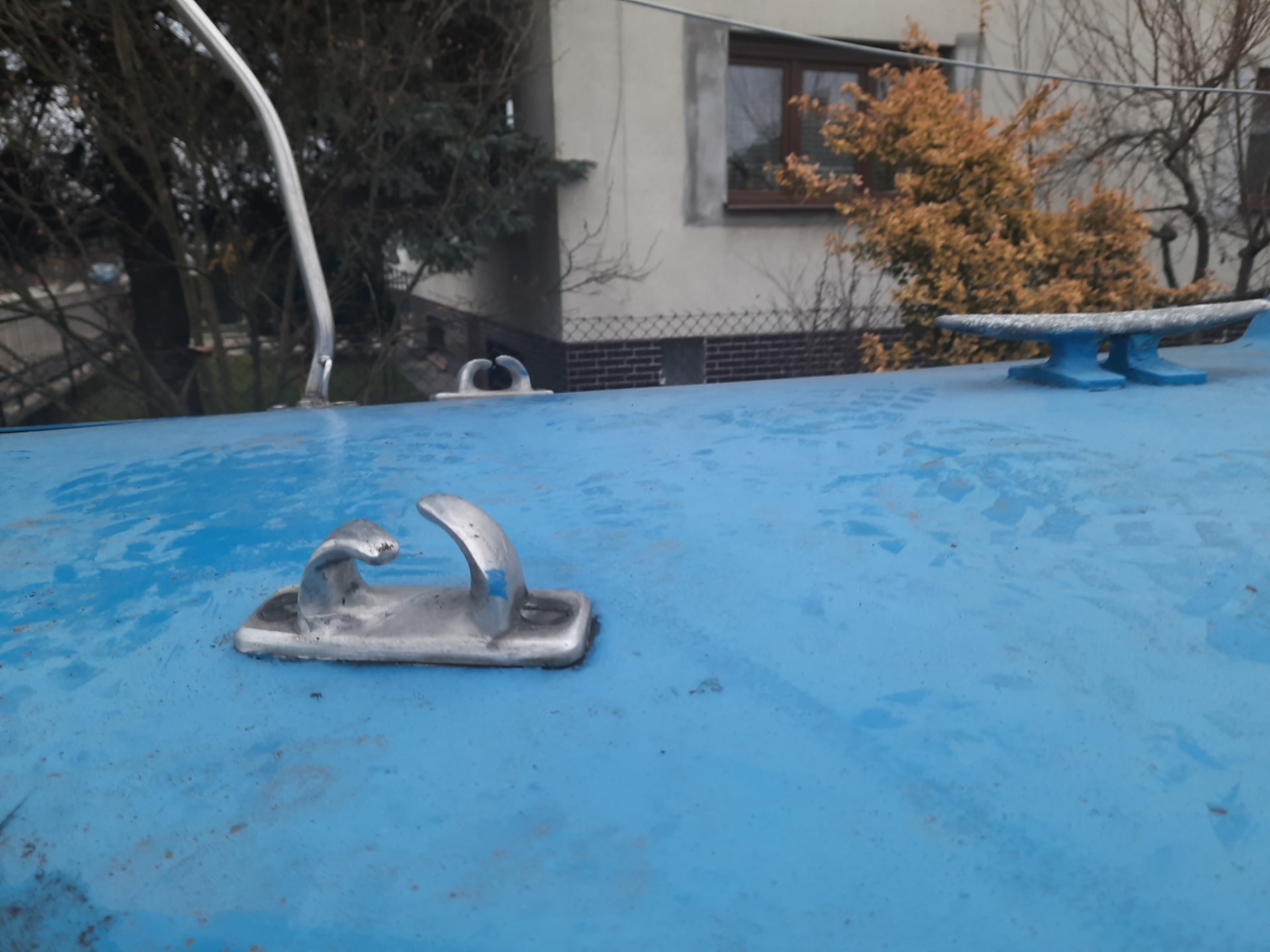

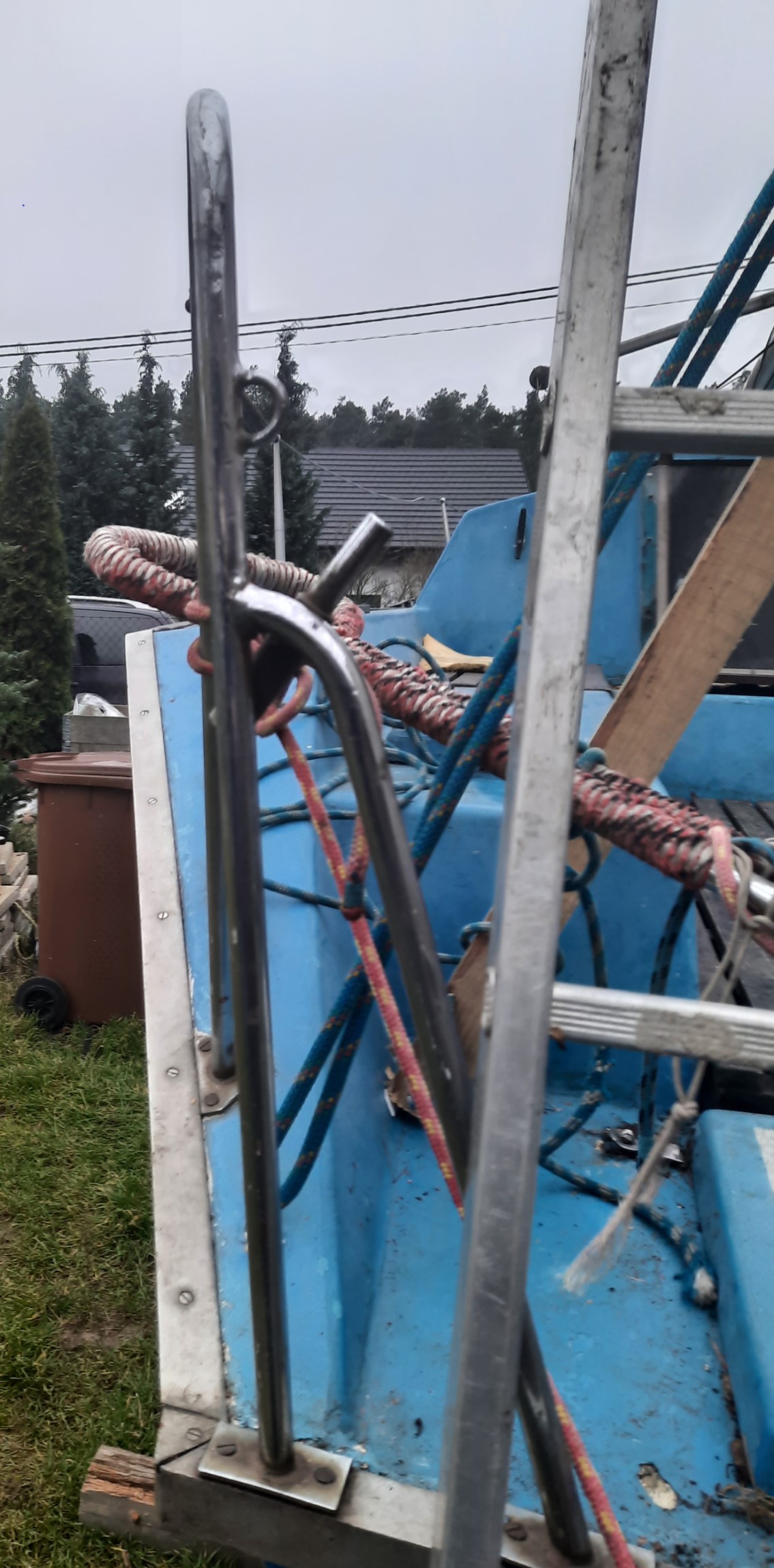

Okucia pokładowe.
Jak wiadomo jest to temat, w którym można utopić każde pieniądze.
Zmasakrowany kosz dziobowy. Sam nie wiem, ciąć i prostować, ciąć i sztukować, wymienić na inny. Sztagownik trochę słaby. Irracjonalne położenie półkluz. Jedna knaga cumownicza (preferuję 2), szyny szotowe krótkie i długie. Wózki szotowe no cóż, do zakupu. 2 potrójne leżące bloczki ułożone w trójkąt. Te zostaną. Maszt w cęgach. Te też zostają. Stopery fałowe dość archaiczne ale sprawne. LB potrójny, PB podwójny.
Słupki relingowe stare jak to mówią znafcy ameliniowe, raczej zostaną. Problem że są na jedną linę relingu. Półkosze, przepraszam ćwierćkosze a właściwie słupki rufowe OK.
Kabestany - wypas mazurski sprzed 30 lat. 1 działa, 1 kręci się bez blokady w 2 strony, na kabinie nie pamiętam czy działa ale za to z otworem pod korbę, choć gniazdo przypomina raczej kształtem słoneczko Polsatu. Zespół steru - muszę dokładnie przejrzeć i zastanowić się czy okucia są wystarczająco pewne. Jako że to pierwsza wersja Morsa podwięzi wantowe są rozstawione szeroko. Przy małym foku nie przeszkadza, przy GF nie wiem. Paskudny luk przedni. Poliwęglan okien do wymiany.
20201209_145434_1.jpg [ 355.44 KiB | Przeglądane 3743 razy ]
20201209_145500_1.jpg [ 373.67 KiB | Przeglądane 3743 razy ]
20201209_145520_1.jpg [ 391.32 KiB | Przeglądane 3743 razy ]

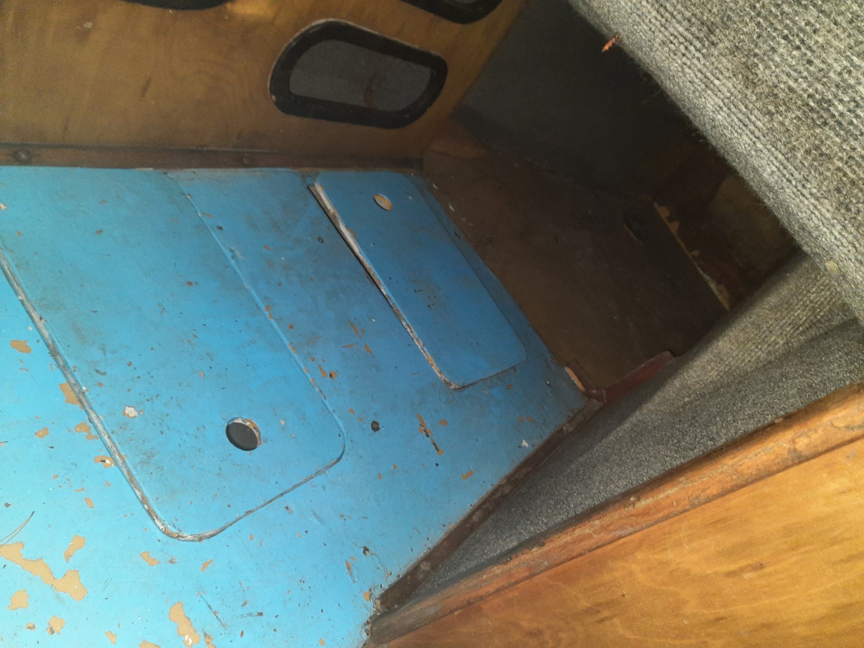

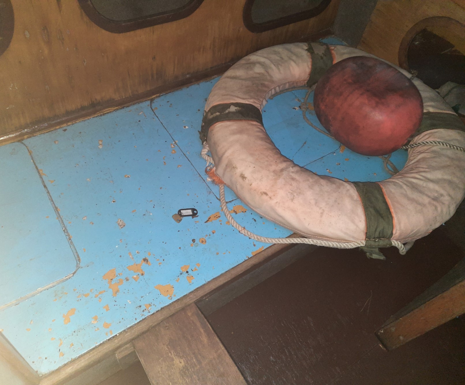

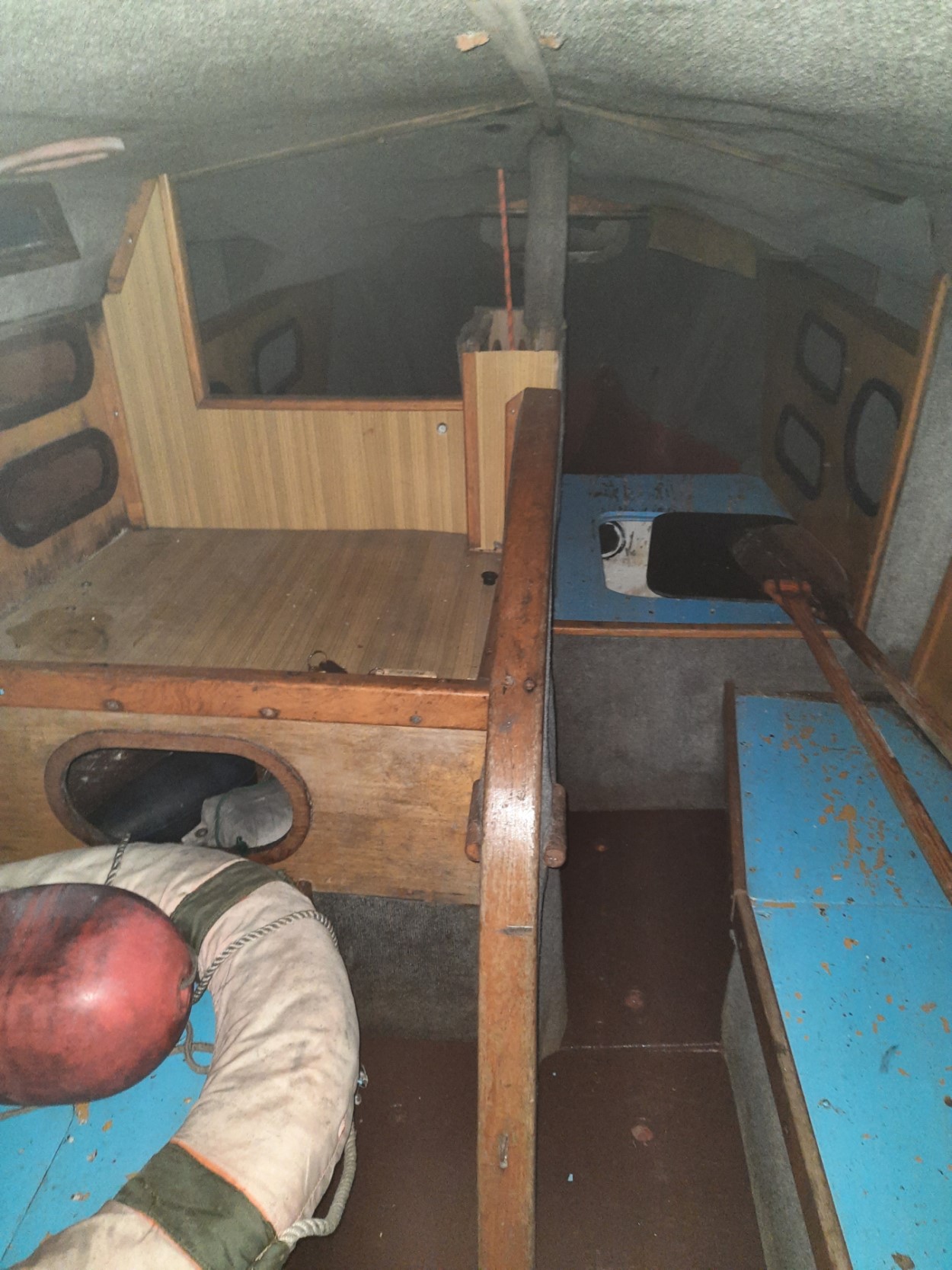

O, ja sierotka! Czyli Stanik widziany od środka.
Po pierwsze od czegoś trzeba zacząć.
To ja zacznę od oświadczenia: Kochani, takiego, a nie innego stanu łódki się spodziewałem. Nie mam żalu ani pretensji do sprzedawcy będącym naszym drogim i cenionym userem. No, może zaskoczył mnie jeden brak, ale spoko. Moje zaufanie nie zostało w żaden sposób nadwyrężone przez naszą śląską frakcję.
Nie narzekam na stan, po prostu na chłodno i w miarę obiektywnie próbuję ocenić jej stan.
Nie napiszę, że wszystko jest cacy i nic nie mam zamiaru robić, ani też nie mam zamiaru mówić, że wszystko jest do d...y choć w może z powodu pochodzenia nie do d...y tylko do ż...ci. :rotfl:
Zagłębiamy się w czeluści kabiny. Pociągamy nosem znany wilgotny smrodek dawno nie używanej łódki. Rozgladam się w środku i jak to powiedział jeden z liderów ode mnie z roboty "Panie, agamemnon!". :mrgreen:
Oj tam, tu się zapacykuje, tu się podklei i jakoś to będzie.
Niestety, łódka trafiła pod Poznań, a tutaj mieszkają dziwni ludzie, jedni remontują jakieś Dulcie, inni Staniki.
Wykładzina podłogowa standartowa szara leci na śmietnik, czym to wykleję podyskutujemy. Jeden z moich synów zakichałby się w tych warunkach na śmierć nie mogę tego tak zostawić.. Problem ze sklejką jest taki, że doły narażone na wilgoć mają pomarszczony fornir. Muszę się dobrze nad tym pochylić, czy zostawię to tak jak jest czy pruję wnętrze. Pierwsza myśl była prosta. Robię panele na bazie herexu i zastępuję nimi sklejkę zabudowy, ale potem pojawił się dzwoneczek, że to projekt na 2-3 lata. Szafka kambuzowa bez kuchenki i zlewozmywaka. Też do przemyślenia. Na dziobie zerwana sklejka z połowy koi. Brak jakichkolwiek instalacji.
Najbardziej jednak zaskoczył mnie brak materacy, których pewnie z powodu syna i tak bym nie wykorzystał. No cóż szablony na nowe będę musiał zaprojektować sam.
20201209_150622_1.jpg [ 339.71 KiB | Przeglądane 3688 razy ]
20201209_150650_1.jpg [ 380.66 KiB | Przeglądane 3688 razy ]
20201210_153640_1.jpg [ 366.97 KiB | Przeglądane 3688 razy ]
20201210_153713.jpg [ 383.67 KiB | Przeglądane 3688 razy ]
20201210_153726_1.jpg [ 366.09 KiB | Przeglądane 3688 razy ]
