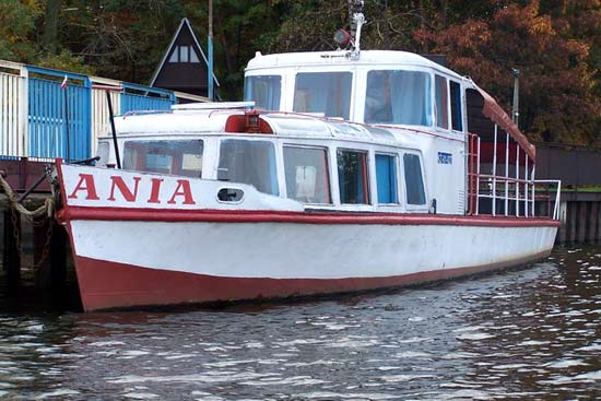

Edward Świdrak napisał(a):
Wspawywanie łat w stalowy kadłub jachtu to poważny technologiczny problem. Każdy otwór do zaspawania wymaga indywidualnego podejścia. Sposób montażu łaty zależy od wielkości otworu jego położenia na kadłubie grubości poszycia.Zawsze przed wspawaniem łaty ,musisz zamontować konstrukcję stalową,która usztywni ten rejon kadłuba.Tą konstrukcją jest nakładka wspawana od środka. Może być to prostokąt z wyciętym otworem zależnie od kształtu otworu w kadłubie.Nakładkę do kadłuba jak i do łaty spawamy techniką otworową.Łatę z kadłubem łączymy spawając na raz trzy blachy :łatę,nakładkę i burtę kadłuba. Nakładka musi mieć odpowiednią szerokość, dobiera się zależnie od wielkości otworu .Odpowiednią grubość by w czasie spawania odpowiednia ilość materiału pozostała poza granicą plastyczności, oraz odpowiedni materiał. Stale tłoczne są niedopuszczalne. Ważna jest technika montażu łaty przed spawaniem głównym .Wszystko musi idealnie dolegać.
Moim zdaniem Edwardzie, to już wyższa technologia i samodzielnie niełatwa do wykonania.
U nas kiedy była konieczność wymiany poszycia dna na statku " Ania ", to remont ten zlecono którejś ze stoczni rzecznej z K.Koźla...

PostNapisane: 2 maja 2012, o 08:59
Dołączył(a): 28 kwi 2012, o 15:27
Posty: 9
Uprawnienia żeglarskie: Jachtowy sternik morski
Cześć Wojtek . Tak to wyższa technologia. Niewielki remont kadłuba można jednak wykonać własnymi siłami jeżeli mamy odpowiednie narzędzia i spawacza, który czuje temat.Natomiast wymiana poszycia to operacja na dłuższy okres czasu. Jednostka musi być na hali między innymi po to by wyeliminować wydmuchiwanie przez wiatr osłony gazowej spod dyszy podczas procesu spawania. Jeżeli ta Ania po tym remoncie ma zachowany kształt kadłuba,blachy nie są wklęsłe i spawy nie pękają to możesz być pewien że działali tu zawodowcy.
