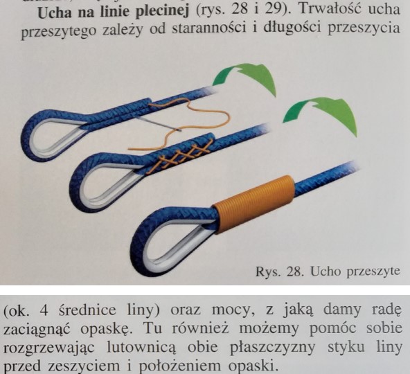

kapral napisał(a):
Nie mam już czasu na kupowanie książek
Maciej Roszkowski: Prace bosmańskie, s. 30-31.
Maciej_Roszkowski_kausza.jpg [ 69.34 KiB | Przeglądane 3204 razy ]
Z tym że mi się nie podoba ten sposób wykończenia. Moim zdaniem należy krótki koniec ścienić tak aby po założeniu opaski połączenie stopniowo (a nie skokowo!) przechodziło od jednej liny do dwóch (wolny koniec nie zaczepia nigdzie, opaska nie może się zsunąć...).
I stosowałbym opaskę wyblinkową (umożliwia mocniejsze zaciśnięcie, działa także gdy juzing gdzieś się przetrze).
Opaska jest wtedy na "stożku" - nie będzie miała tendencji do zsuwania się albo poluźniania?
Moim zdaniem, wolny koniec nieco wystający spod opaski może nie wygląda zbyt estetycznie, ale nie pozwala juzingowi zsunąć się na pojedynczą linę.
Jeśli to w ogóle rozważasz - to znaczy, że opaska nie była porządnie zaciśnięta. To nie termokurczka (która zapewne mogłaby się zsuwać) tylko opaska!
Taki "schodek" może uniemożliwiać prawidłową pracę liny (np, fał i blok szybrowy).
Ja bym zastosował:
1. Opaskę wyblinkową.
2. Zakładaną od pojedynczej liny w kierunku kauszy (przeciwnie niż Ty). Każde następne oplecenie "opiera się" o poprzednie.
Wygląda tragicznie! :-(
PS ten ścisk stolarski to nie do ułożenia liny, tylko do ściśnięcia kauszy.
