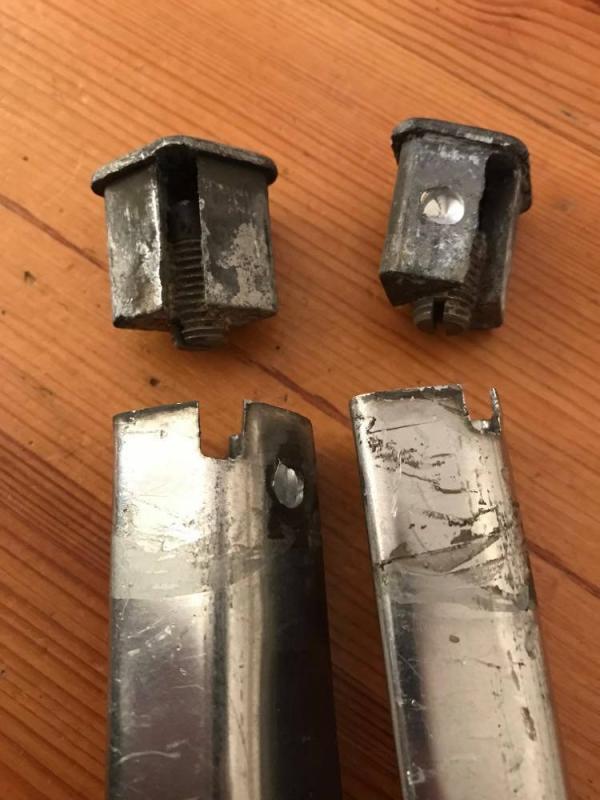

Rozebrałem ostatnio końcówki salingów i chciałbym doprowadzić je do używalności - ale śruba z nierdzewki? brązu? jest zapieczona w aluminium.
Czy jest jakaś metoda, żeby to rozdzielić bez zniszczenia?

Moczyć penetrolem jakimś, kilka dni najlepiej - styk metali, na gwincie, jest sklejony solami metali, elektroliza, te sprawy. Długo potrwa nim zdołą wsiąknąć.
Następnie gwałtownie ogrzać śrubę, lutownica, lutlampa, czy coś; można razy kilka. Różne są rozszerzalności tych metali więc może się ten sklejony styk coś ruszyć. Czasem i wrzątek razy kilka wystarczy.

No i kompletne zaskoczenie - śruby była wkręcone na jakś środek separujący i po przyłożeniu stanowczej siły wykręciły się bez większych problemów!!! :D
A może dwa dni moczenia w 15% kwasie octowym pomogły?
