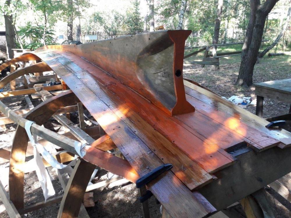

Podsylam fotke gdzie te wregi maja dojsc. Moze sie Ktos "zirytuje" :D
frams.jpg [ 144.39 KiB | Przeglądane 4759 razy ]
