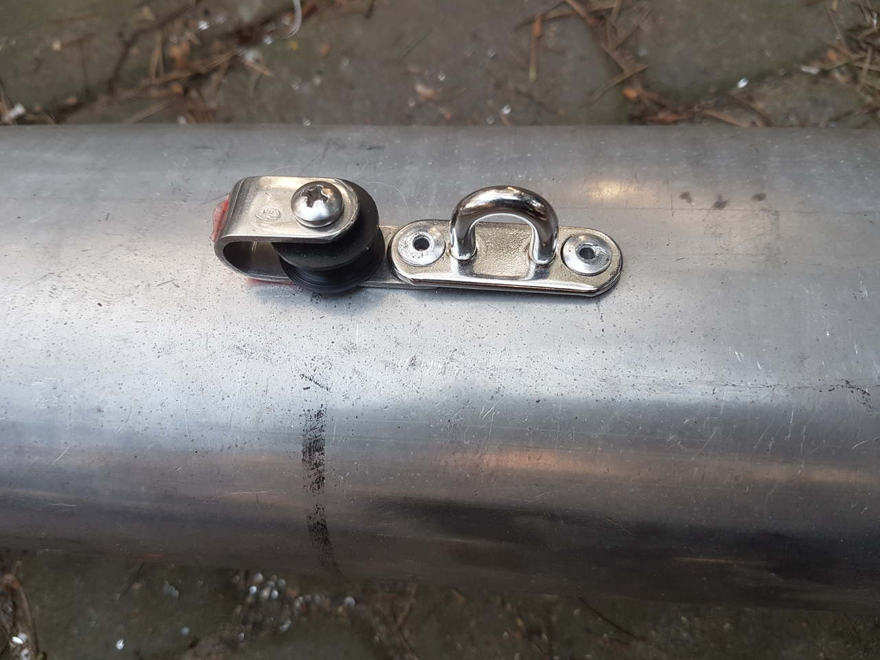

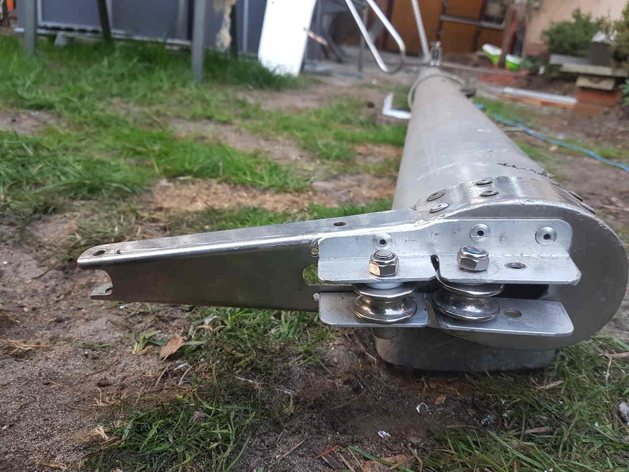

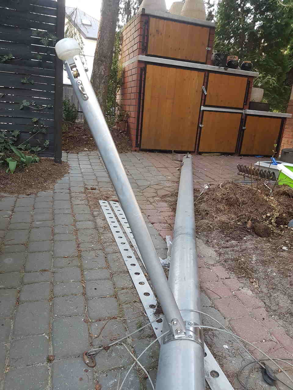

Fajna pogoda, nie za ciepło można solidnie pomajsterkować. Sportina powoli nabiera wyglądu.
Ostatnio majstrowałem przy maszcie. Założyłem mocowanie do Lazy Jacka, mocowanie do topenanty salingu ( a nóż się przyda). Na topie masztu zamocowałem rolki do prowadzenia fału grota. Rolki sa z nierdzewki , może wymienie je na plastik będzie trochę lżej ?
Nie mogłem dopasować rozmiarowo niczego ze sklepu dlatego pozwoliłem sobie wykonać te bloczki samodzielnie.
Pddobne bloczki zainstalowałem w otworze na dole masztu przeznaczonym na wyjści efału grota ( będzie swobodnie się przesuwał bez tarcia o blachę grota.
Wzmocniłem bo się strasznie uginał i pomalowałem topkotem wewnętrzną część pokrywy achterpiku. Miecz ma już czwartą warstwę Bosmana 77 na sobie ( na razie po jednej stronie.
Cezary

PostNapisane: 9 kwi 2019, o 18:31
Posty: 4853
Podziękował : 401
cjedra napisał(a):
Kolejne zdjęcia
Na trzecim zdjęciu to uszko to do czego?
Tak na wszelki wypadek do topenanty salingu jeśli będzie taka potrzeba.Wykorzystałem istniejące otwory po czymś co było tam kiedyś.

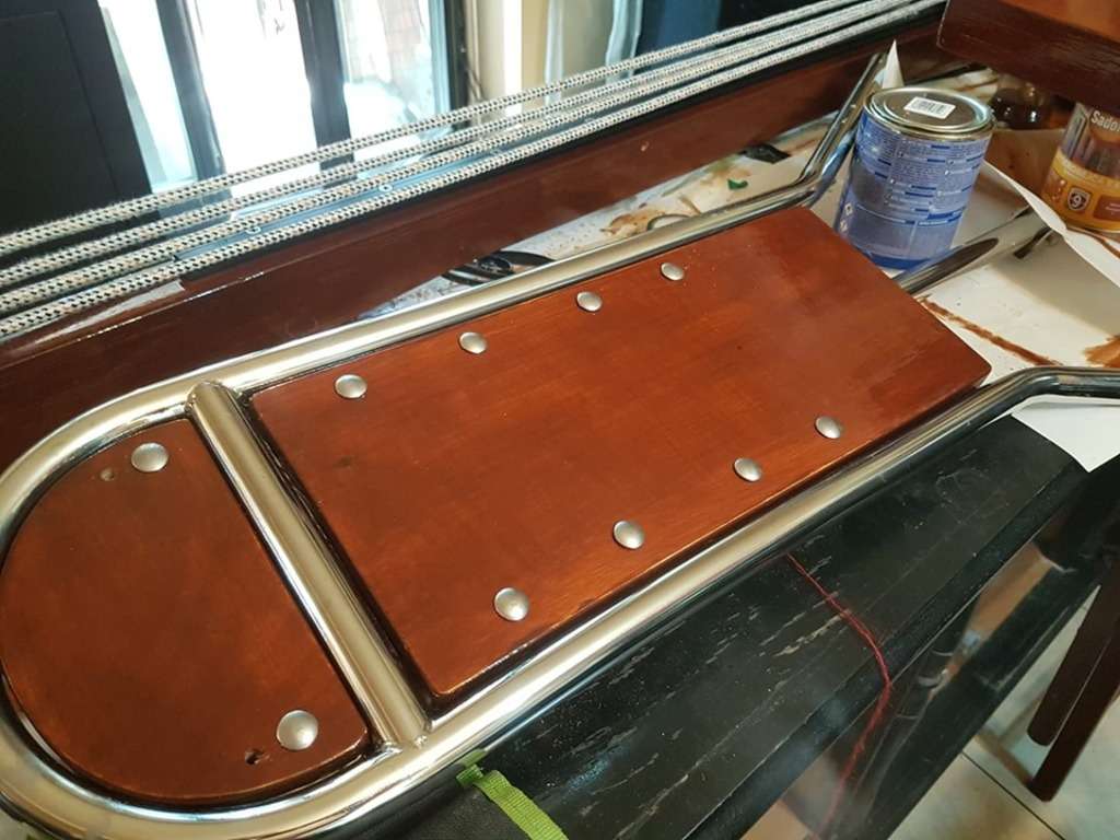

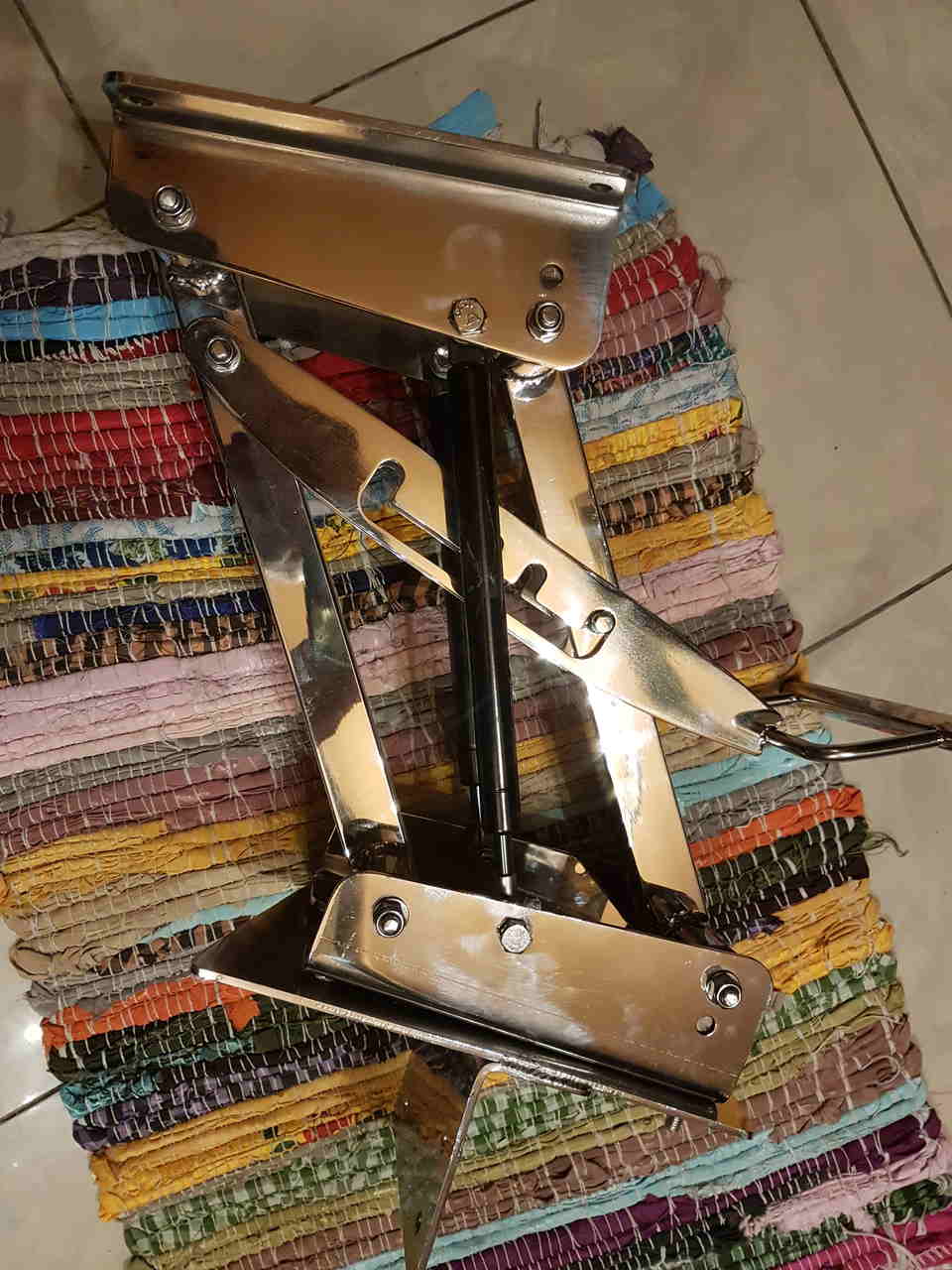

Zastanawiam się czy drabinka z tyłu na burcie sprawdza się. Tę co kupiłem wygląda strasznie delikatnie ( z nierdzewki). Chyba trzeba jakoś wzmocnić pokład przy mocowaniu i tył burty bo jak ktoś się będzie wspinał to wyrwie kawał poszycia.
Natomiast pantograf jest mocno solidny już montowałem go wstępnie do pokładu i burty i chyba się sprawdzi,
Cezary
Mam prawie taką samą, mocowaną tylko do pawęży. Pod śruby mocujące podłożyłem od strony achterpiku kawałek sklejki 6 mm. Trzyma jak łysego za kudły i pawęż nic się nie wygina. A drabinka jak najbardziej przydatna.

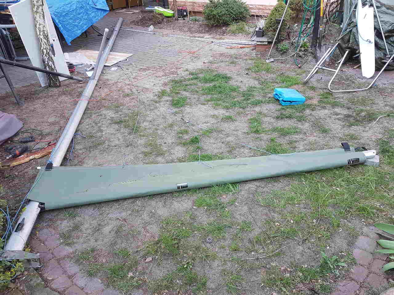

Cześć.
Lazy Jack gotowy olinkowany na maszcie
Cezary

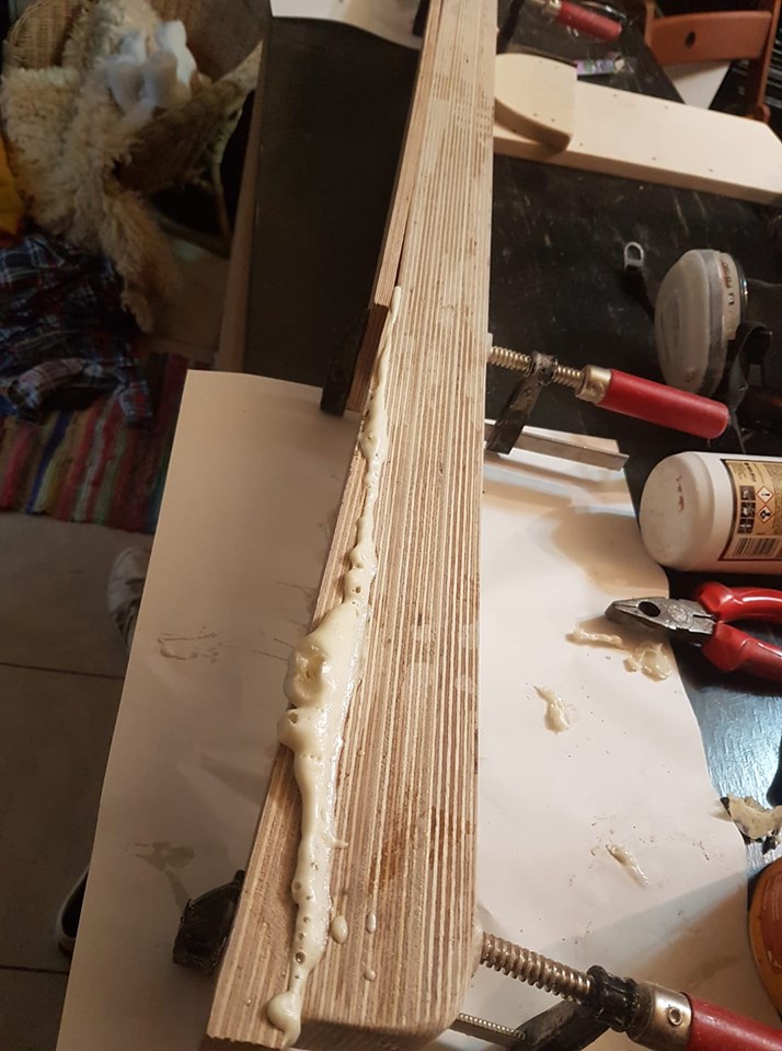

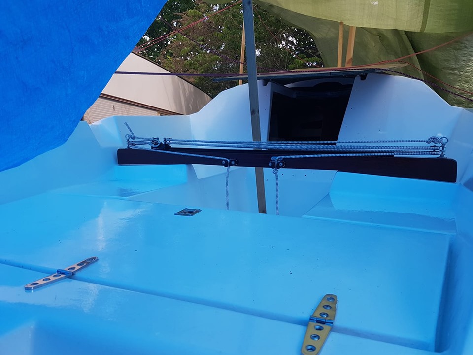

Cześć

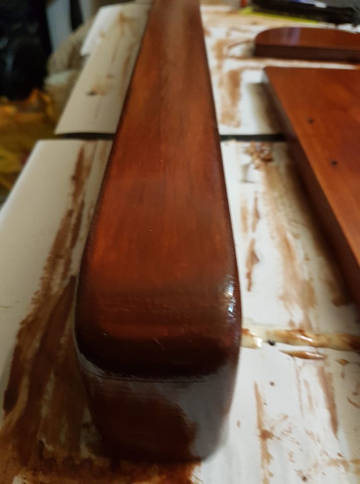

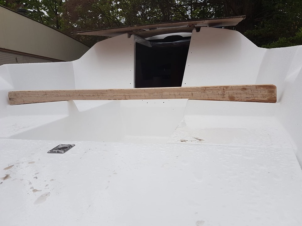

Wczoraj wykonałem rajsbelkę pracowicie sklejając trzy warstwy sklejki oraz profilując mocowania do występów w pokładzie Sportiny. Wyszła całkiem nieźle.
Pozdraewiam
Cezary

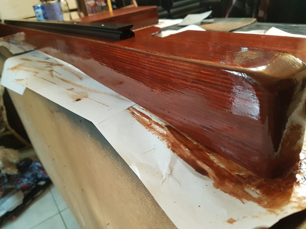

Cześć,
Rajsbelka po przymiarce do Sportiny gotowa do malowania lakierem machoniowym.
Rajsbelka2.jpg [ 103.13 KiB | Przeglądane 7157 razy ]
PostNapisane: 12 maja 2019, o 21:35
Posty: 9317
Otrzymał podziękowań: 2225
Nie lepiej było ją skleić po łuku? :roll:
Albo pominąć i talię zahaczyć do ucha w dnie kokpitu. Bo tam za dużo miejsca do manewrów nie ma.
PostNapisane: 13 maja 2019, o 11:44
Dołączył(a): 1 paź 2018, o 08:32
Posty: 138
Lokalizacja: GB
Podziękował : 129
Otrzymał podziękowań: 16
cześć,
A czy jest jakaś różnica praktyczna podczas użytkowania ( po prostu nie wiem?)
Cezary
PostNapisane: 14 maja 2019, o 06:37
Posty: 138
Lokalizacja: GB
Podziękował : 129
Czesć,
Dodatkowo planuję zamocowanie szyny z wózkiem dlatego uznałem płaską powierzchnie montażową za najlepszą.
Cezary
PostNapisane: 16 maja 2019, o 19:45
Posty: 138
Lokalizacja: GB
Podziękował : 129
Cześć,
Rajsbelka i inne elementy drewniane nabierają powoli szlachetnego wyglądu.
Rajsbelka16.jpg [ 72.62 KiB | Przeglądane 7024 razy ]

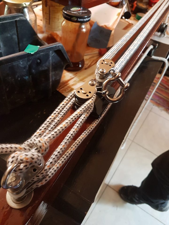

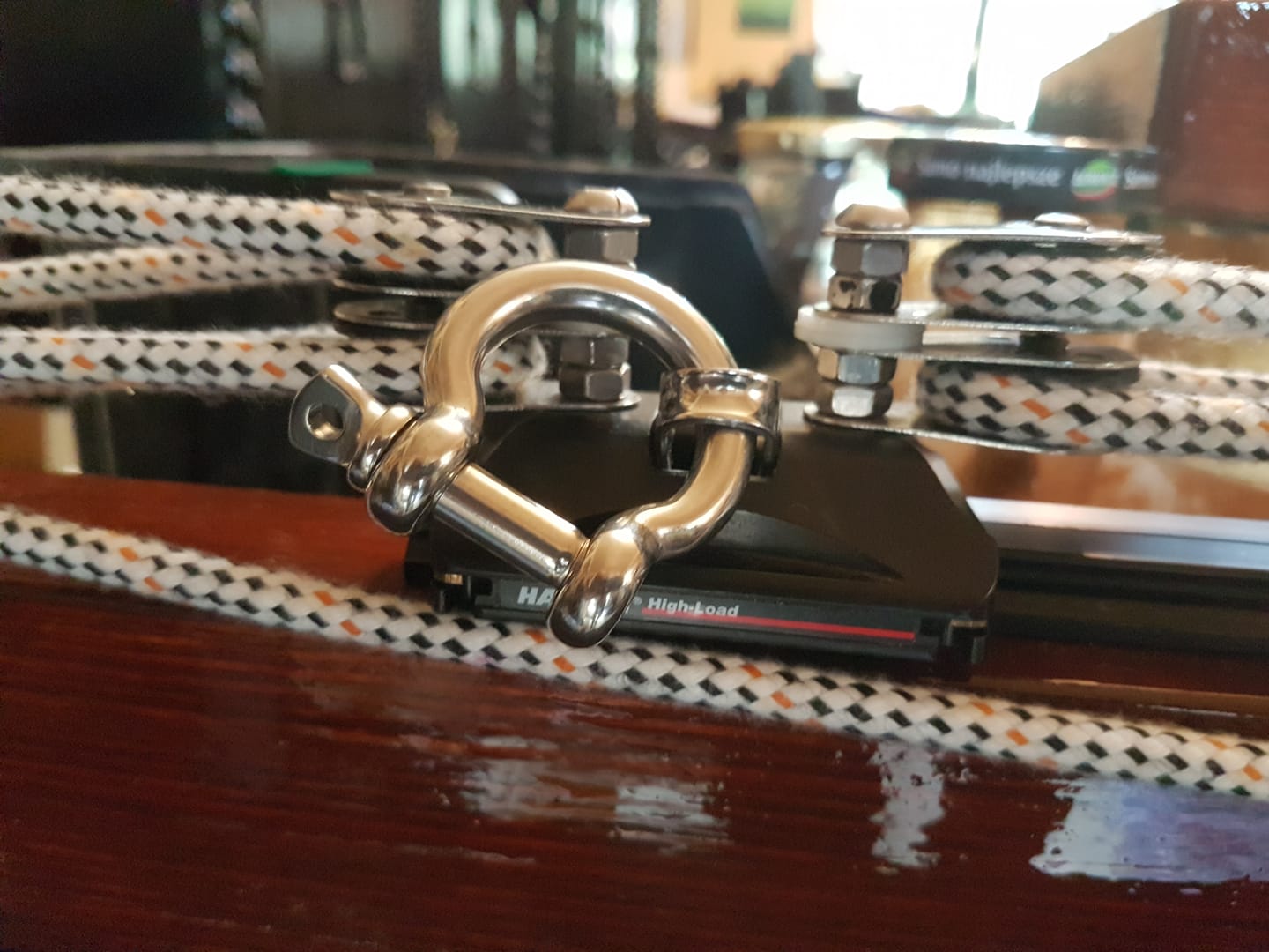

Cześć,
Rajsbelka gotowa, czeka na montaż w kokpicie. W miedzyczasie zamontowałem kabestany i całąmasę różnego żelastwa.
Cześć,
Wózek juz na miejscu , rajsbelka czeka na montaz w kokpicie.
Cezary
Rajsbelka22.jpg [ 117.17 KiB | Przeglądane 6691 razy ]
Rajsbelka21.jpg [ 115.27 KiB | Przeglądane 6691 razy ]
Rajsbelka20.jpg [ 145.51 KiB | Przeglądane 6691 razy ]
Za ten post autor cjedra otrzymał podziękowanie od: cors
