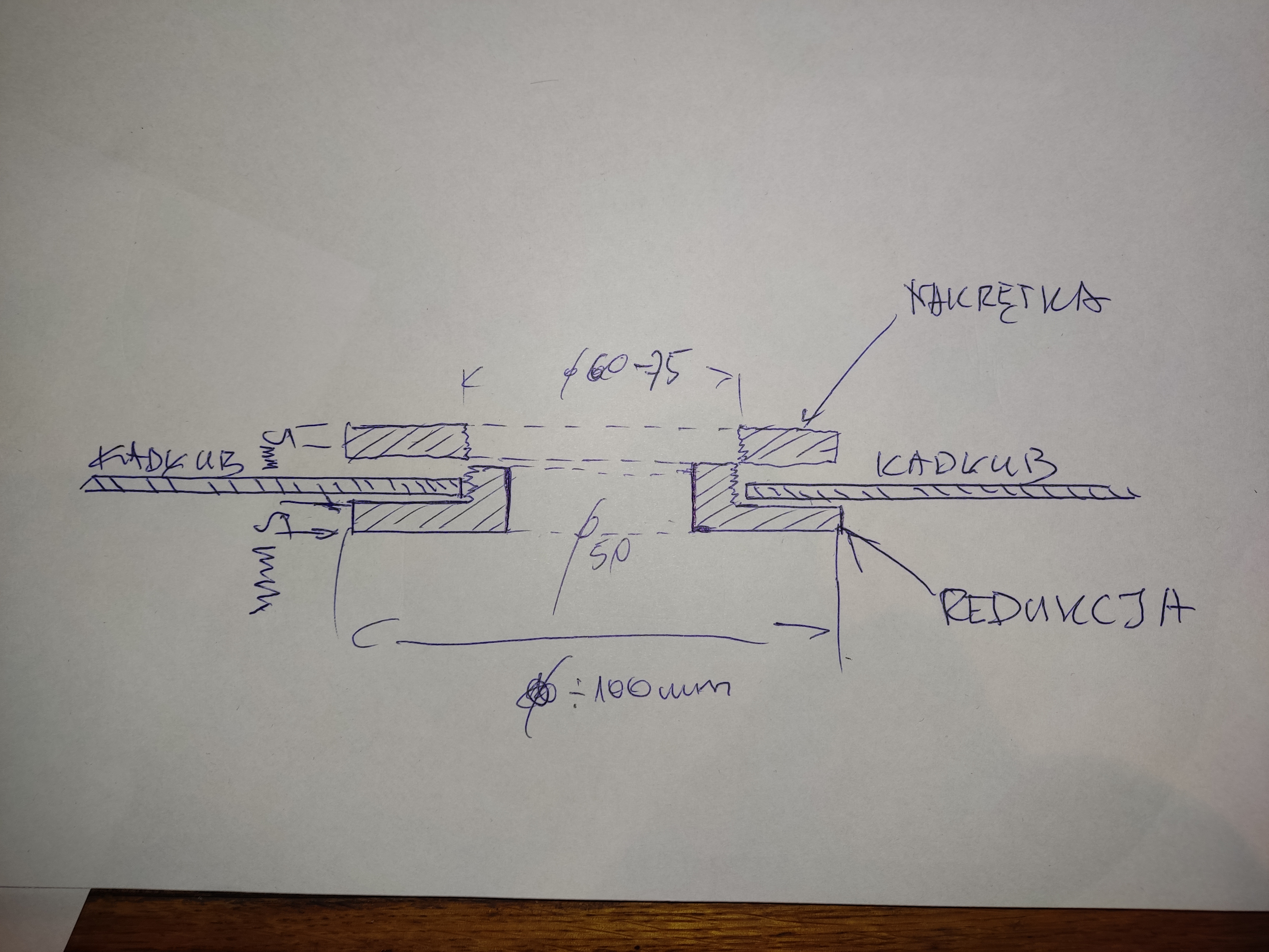

Witam ,
obecny otwór jest w miejcu styku balastu z kadłubem (5cm ponad) i raczej niechętnie to bym zalaminowywał , jest to otwór po starym czujniku elektromagnetycznym speed/depth i chcę w tym samym miejscu umieścić nowy ( https://www.nasamarine.com/product/electromagnetic-log/ )
Zastanawiam sie czy nierdzewka zda egzamin i jakie uszczelnienie ? Guma i silikon odpadają , silikon pod linia wody nie ma szans . Ewentualnie chyba dorobię redukcję z kołnierzem zakrywającym obecny otwór tak 10-15 mm poza obrys dookoła z pierscieniem nakręcanym od wewnątrz i w tym zrobię otwór pod nowy transducer .

Każdy ma swoje zdanie. W mojej łódce, pobór wody do chłodzenia silnika jest skręcany na 2 uszczelkach gumowych ( zewnątrz i wewnątrz) uszczelnionych dodatkowo silikonem dekarskim. 7 lat i ani kropli przecieku.
Ciepło, ciepło :mrgreen:

problem jest w tym że dolna krawędz otworu jest bardzo blisko płaszczyzny złączenia/styku kilu z kadłubem i nie mam tam wystarczająco miejsca na ukosowanie laminatu , stąd obawiam się że jakość spojenia nie będzie wystarczająco trwała a co za tym idzie przecieku .

Ale... Twoja dziura=Twój problem. Inni sobie chwalą i stosują pod wodą nawet bez dodatku uszczelek gumowych.

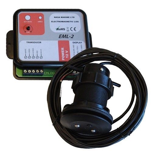

To jest z zewnątrz , lewa burta łączenie ołowianego kilu z dnem i ten otwór z rurą to jest miejsce gdzie stary czujnik był zamontowany , rura jest tam umieszczona tymczasowo . Zdjecie jest w takiej rozdzielczosci ze wzgledu na maksymalny rozmiar pliku jski mog wrzucić.

Tam był plastikowy czarny element z czarnym czujnikiem , ale bardzo zniszczony (jacht stał 15 lat na brzegu , zniknęło sporo sprzętu a częsć poprostu uległa zniszczeniu )
Chciałem kupić identyczny ale nie ma w sprzedaży czujnika 75mm tylko 50mm , szukam redukcji flanszy z 75 na 50mm pod nowy czujnik.

Redukcja mogła by tak wyglądać jak na szkicu...
IMG_20220314_181916.jpg [ 4.06 MiB | Przeglądane 5545 razy ]

Czujnik logu elektromagnetycznego NASA MARINE EML-2 nie będzie dobrze uszczelniony w przelocie PCV, który proponujesz.

Redukcja jak na szkicu z nierdzewki albo brązu uszczelniona sikaflexem o odpowiedniej numeracji.
