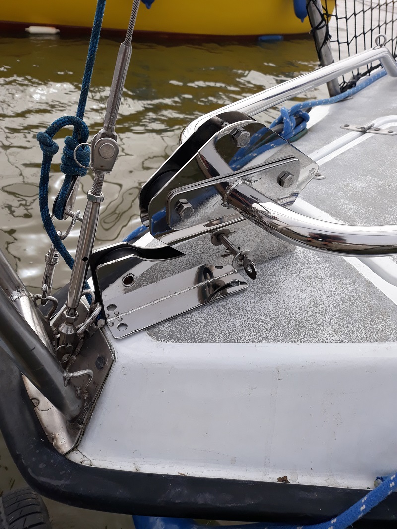

W związku z tym że montuję bramkę do masztu wypadało by skrócić wantę. Operację tą chciałbym przeprowadzić na wodzie. Nie wiem jak się do tego zabrać.

A moze masz na mysli sztag ktory jest na zdjeciu ?
Skrocic mozna przy pomocy koncowki Norsemana dostosowanej do srednicy stalowki.

Dzięki. Tak to sztag. Dobry pomysł z tymi stożkami.
