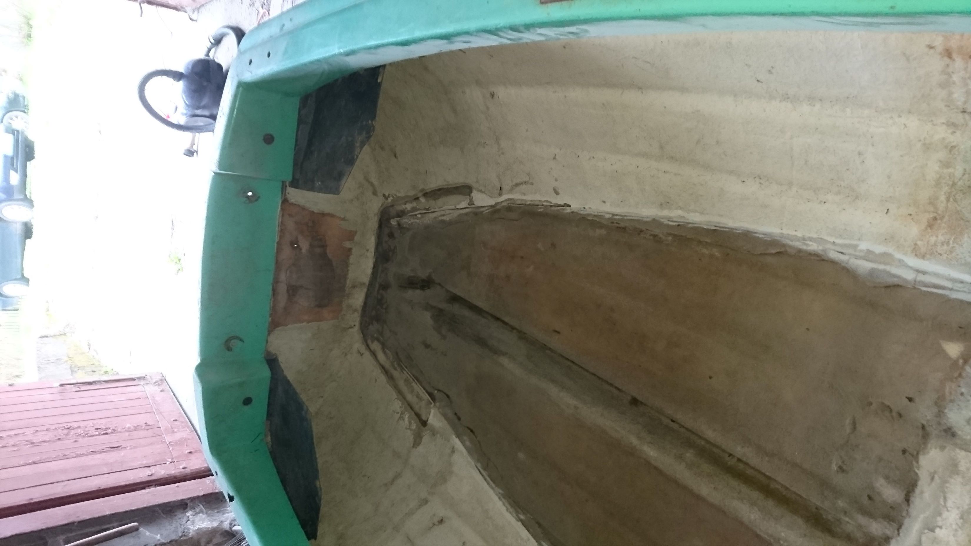

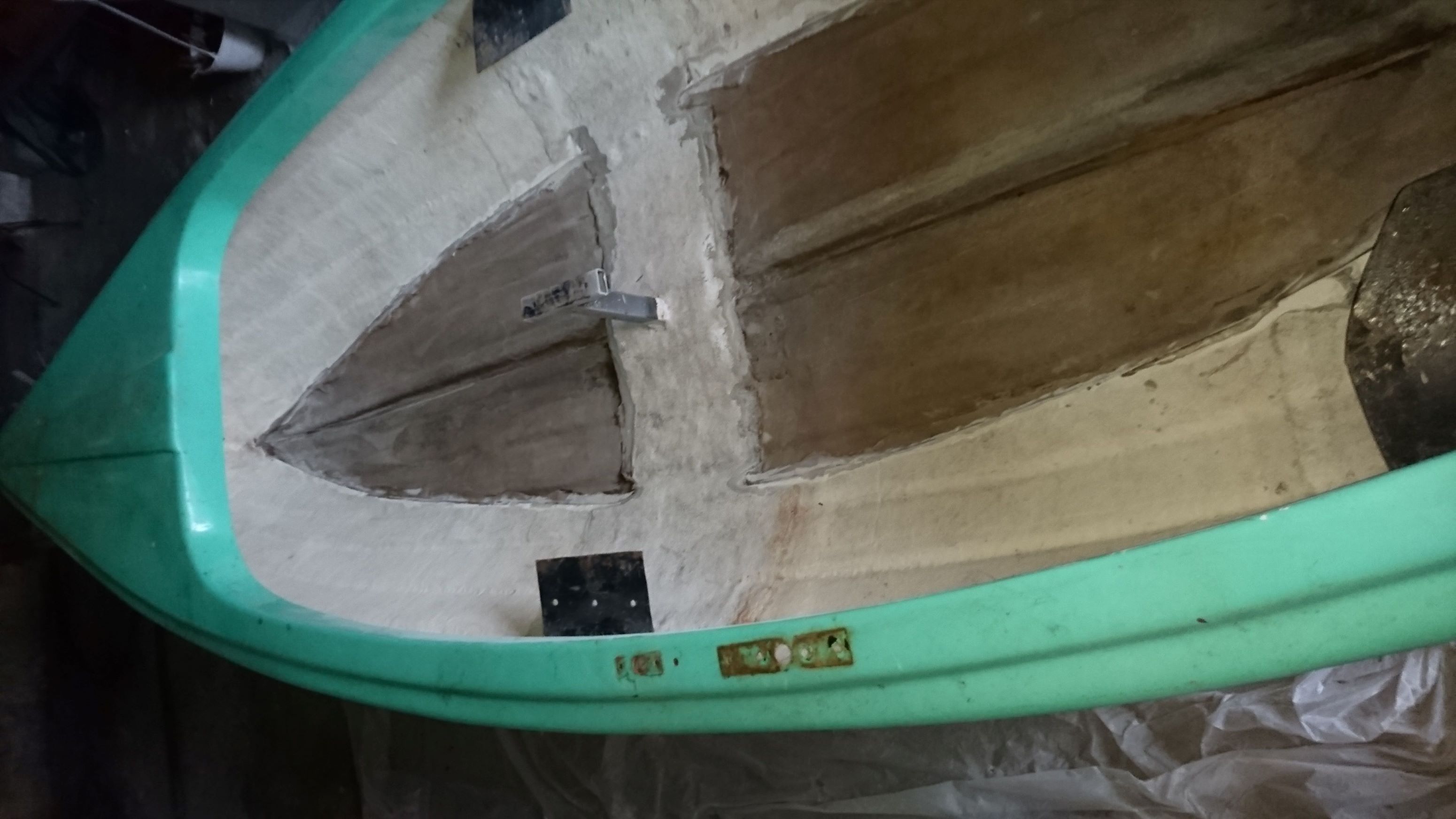

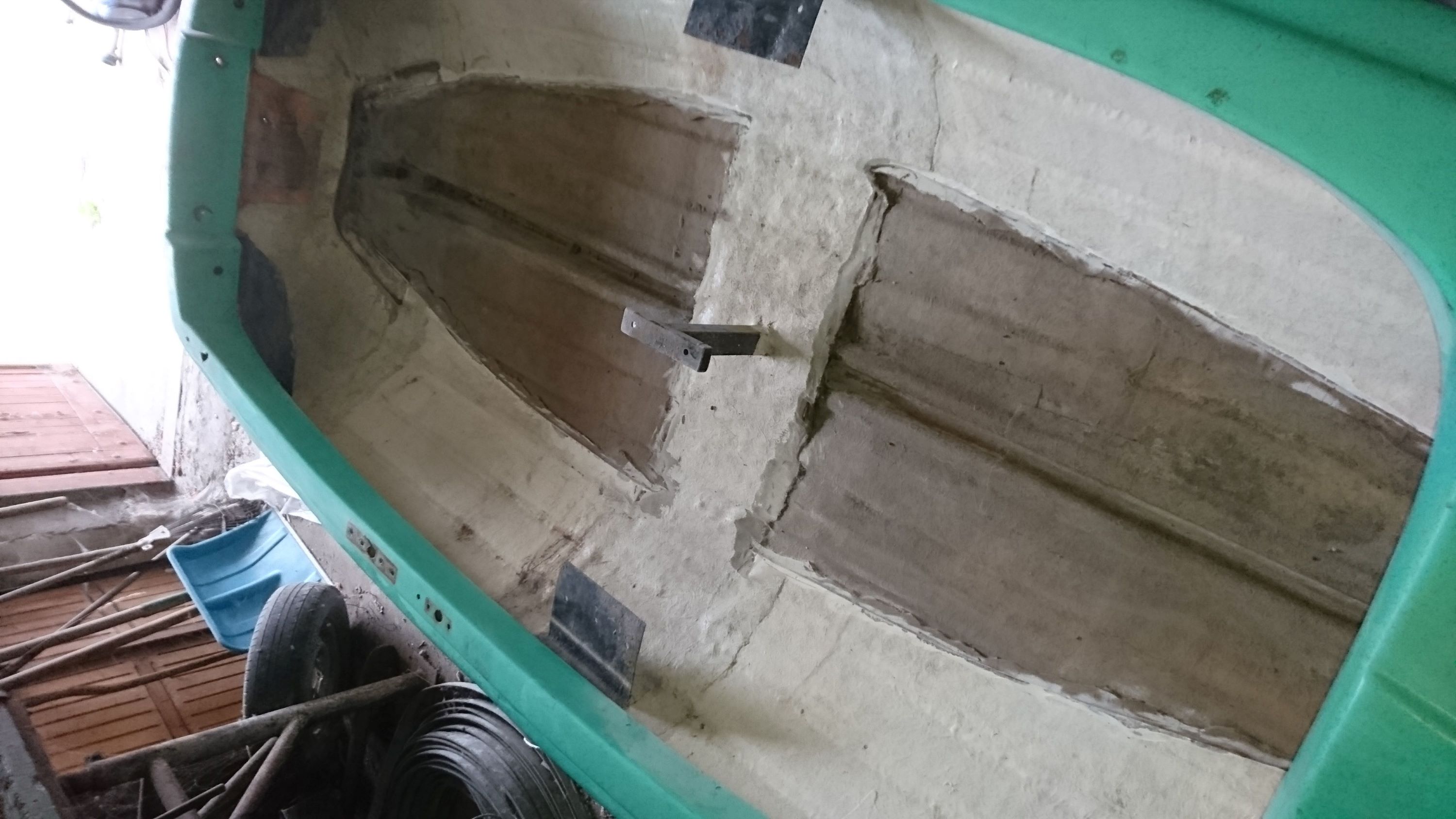

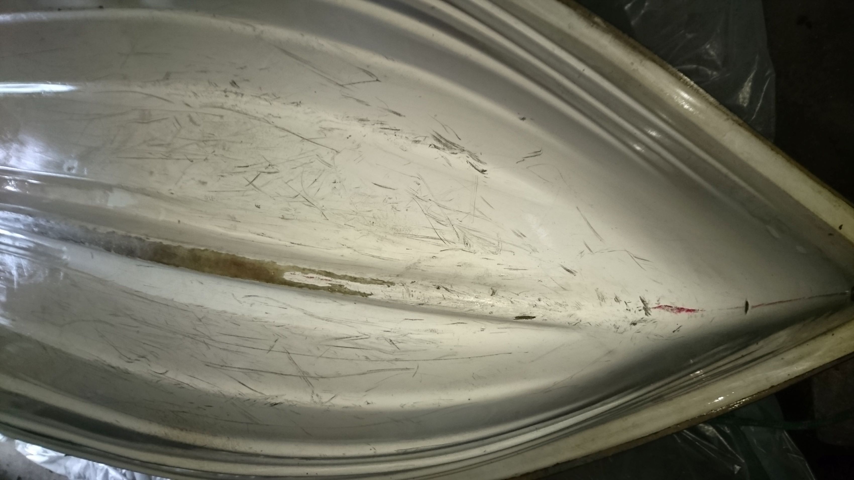

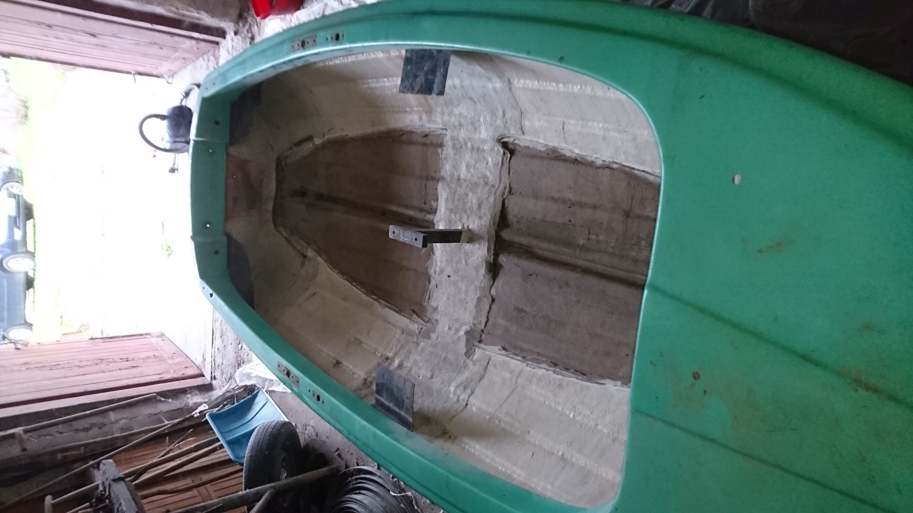

Witam wszystkich. Mam prośbę, czy mógłby mi ktoś doradzić jak niewielkim kosztem naprawić niżej opisaną łódkę. W łódce poprzedni użytkownik wyciął bakisty i komory wypornościowe i zastąpił je ławkami na metalowych wspornikach, ja zmuszony byłem do wycięcia podłogi, gdyż ta zapadła się. Jakich materiałów użyć do wstawienia nowej podłogi, lub ewentualnie, czy mogę zrezygnować z robienia podłogi i całość łącznie ze wspornikami pod ławki pokryć laminatem (jakiej żywicy użyć). No i zewnętrzna strona posiada sporo rys, kilka odprysków i przetarć, gdzieś wyczytałem że nie można powtórnie nakładać żelkotu (tzn. bez formy, gdyż w kontakcie z powietrzem nie utwardzi się) czy to prawda? Jeśli tak to czym zastąpić żelkot? Tak jak wspomniałem, chciałbym naprawić tą łódkę niewielkim kosztem i używać rekreacyjnie i wędkarsko, jeśli ktoś mógłby coś doradzić byłbym wdzięczny, pozdrawiam
Jeśli koniecznie chcesz mieć łódkę jak nową. to przespaceruj się gdzieś, gdzie mają identyczną łódkę, nie oszabrowaną. Pomierzyć dziobową komorę wypornościową i bakistę, wylaminować toto pod domem jako odrębne elementy, dowieźć na łódkę, wlaminować w odpowiednie miejsce.
Tak samo postąpić z ławeczką środkową, już bez komór. Ewentualnie zastąpić ławkę zwykłym kawałkiem deski, odpowiednio zakonserwowanej.
Uzyskasz coś jak w tym ogłoszeniu
https://allegro.pl/oferta/2-30-x1-30-lo ... 3557583256
Naprawa podłogi dla uzyskania podwójnego dna to już gorsza robótka, raczej zbędna i niestety droga. Można zakupić trochę herexu, http://www.surfpol.pl/kompozyty/materia ... herex.html
pociąć na paski, ułożyć/wkleić na dno. Na to wszystko położyć 2 warstwy maty szklanej + warstwę grubszego płótna szklanego. Wszystko na epidian.
Sam proces laminowania był już wielokrotnie tu opisywany więc nie będę powtarzał.
Jeśli obawiasz się, że dno jest zbyt słabe, można po prostu wzmocnić je matą i tkaniną na epidianie, bez stosowania herexu.
