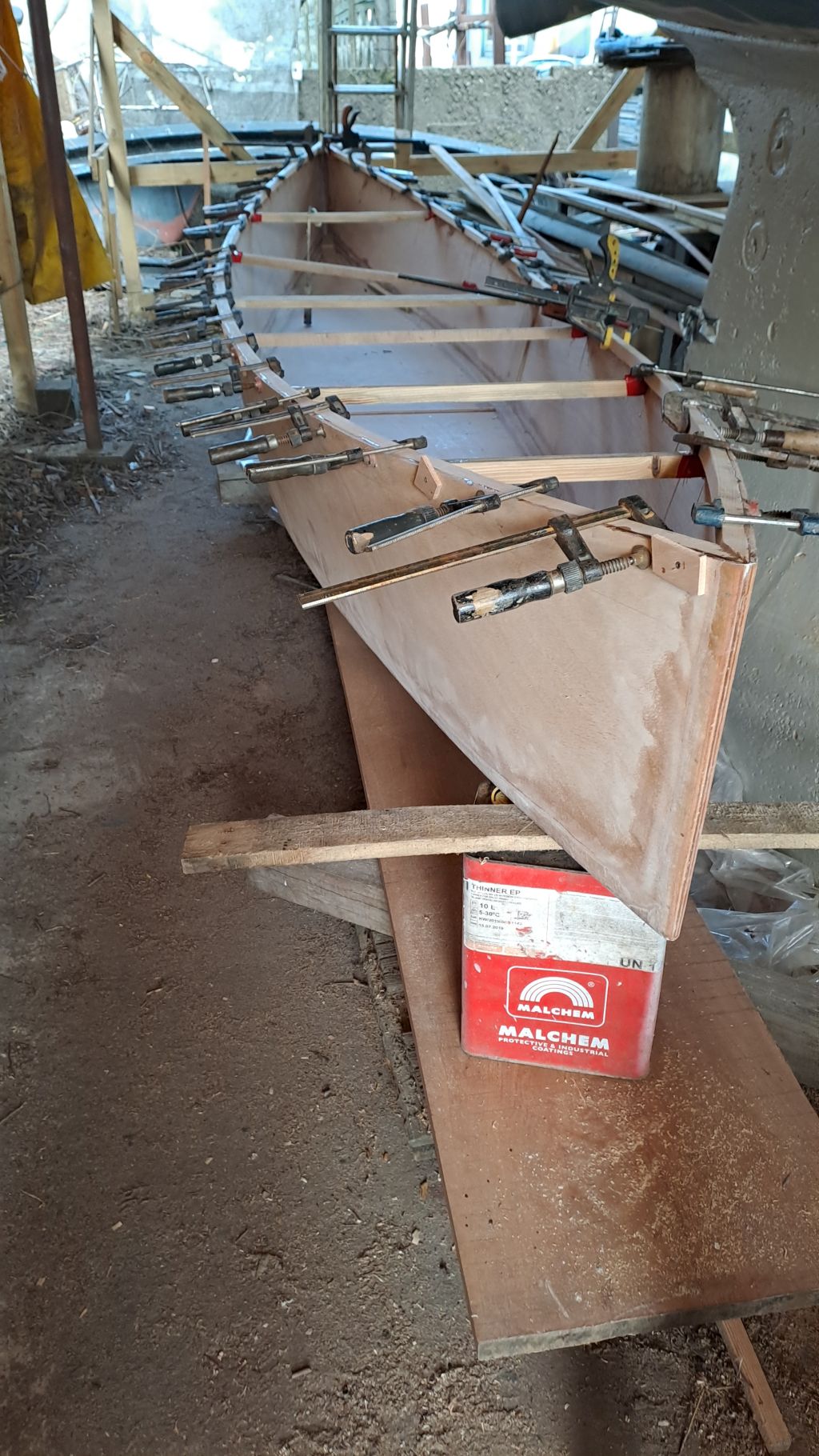

Wiem od dawna, ze to forum żeglarskie, ale kajakowe czy kanuowe to nie do konca mój świat. Dlatego postanowiłem się tu pochwalić.
Buduję kanu.
Sklejkowe Quick Canoe, wg projektu Michaela Stroera.
Z kilku powodów.
-metoda szycia i klejenia jako budowa małych jednostek pływających, także żaglowych zawsze mnie fascynowała
-chciałem się w tym sprawdzic w tej metodzie, może to jakaś wprawka szkutnicza..
-chciałem miec małe pływadło do wrzucenia na dach i pociągania się po rzekach i jeziorkach.
- a może do tego kajaka tez jakiś żagielek się kiedyś wstawi ? ;)
także tak.
Dłubię, kleję, szlifuję, laminuje, szlifuję znowu .. i mam mega frajdę. Bo w przeciwieństwie do dużych jachtów pól dnia pracy od razu daje konkretny efekt. ;)
ps. Pirat też prawie gotowy do sezonu ;)

Quick Canoe, daje najwięcej radości z dolara.
To parafraza amerykańskiego powiedzonka, na temat kajaków i kanu. Myślę, że prawdziwego.
Żagiel koniecznie, ale niekoniecznie od razu. Jest np projekt ze strony Storera. Prototyp był również ożaglowany. Mój nieżyjący już, internetowy znajomy Paul Helbert testował różne typy ożaglowania prototypu Quick Canoe:
https://youtu.be/ehC9gxWyt88
