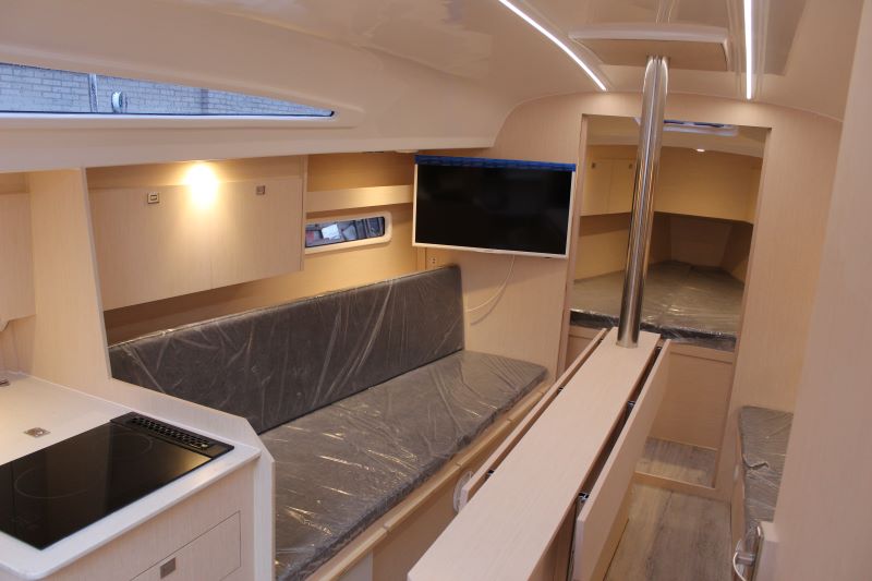

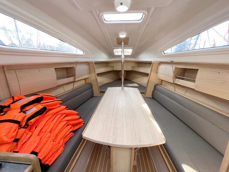

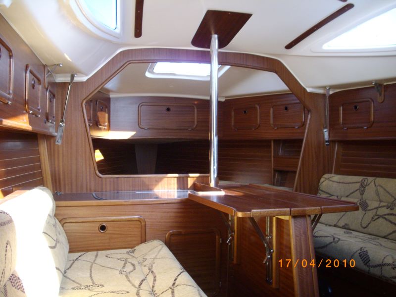

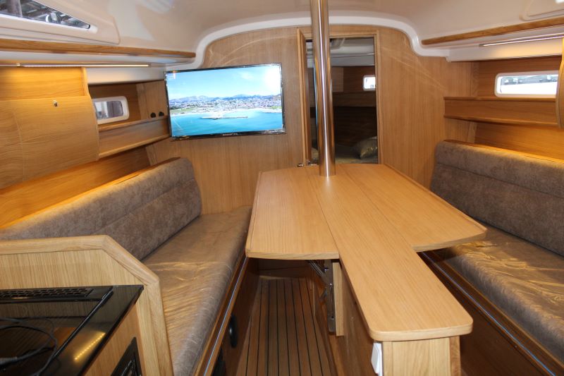

Dodam trochę więcej o sklejkach do wnętrz jachtów. Sklejki wodoodporne typowe w sklepach to sklejka iglasta i liściasta. Liściasta to brzozowa lub topolowa. Kiedyś się robiło wnętrza z takich sklejek, bo innych nie było. Można kupić sklejki z drewna egzotycznego, ale jak mamy dobrą jakość to cena szokuje. Dziś zwykłe sklejki liściaste są fornirowane na zamówienie fornirem bardziej dekoracyjnym. Jest olbrzymi wybór dostępnych gatunków i rodzajów. Dodatkowo jest wiele fornirów modyfikowanych, to znaczy z naturalnego drewna tylko zmieniony chemicznie kolor. Nieraz są klejone obłogi i cięte na fornir, wtedy otrzymujemy kolor drewna naturalnego, ale usłojenie zupełnie inne. Sklejki są fornirowane dwustronnie. Jeśli zamówimy jednostronnie to sklejka się pokrzywi natychmiast. Nieraz to jest bez znaczenia do wykładania burt, a cena niższa. Obecnie w stoczniach królują sklejki oklejone hpl. To zamiast forniru jest cienka płyta sztuczna, nadruk bywa najróżniejszy. Często tak skutecznie imituje drewno, że trudno odróżnić. Dodatkowo jest mnóstwo nie podobnych do drewna wzorów. Sklejka oklejona hpl ma dużą odporność na zadrapanie i wilgoć. Blat zrobiony z takiej sklejki jest wieczny, jeśli zabezpieczymy dobrze krawędzie przed wodą. Takie sklejki są często stosowane w jachtach do czarteru z uwagi na trwałość. Wadą ich są podatne na uszkodzenia krawędzie. Oklejana krawędź jest wrażliwa na wodę i odłupania. Stosuje się często oklejanie listwami z naturalnego drewna. Hpl jest droższy od naturalnego forniru, ale nie wymaga lakierowania. Sklejka na podłodze to dziś już niemal wyłącznie hpl.
fornir mahoń.JPG [ 65.87 KiB | Przeglądane 5101 razy ]
hpl dąb.jpg [ 79.97 KiB | Przeglądane 5101 razy ]
hpl klon1.jpg [ 63.31 KiB | Przeglądane 5101 razy ]
fornir dąb naturalny.JPG [ 63.8 KiB | Przeglądane 5101 razy ]
fornir dąb bielony.JPG [ 47.53 KiB | Przeglądane 5101 razy ]
