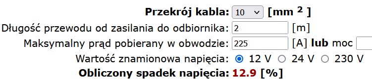

Raczej! Przykładowy kabel o długości 2 m i przekroju 10mm2 podłączony do rozrusznika 2700W (225A)

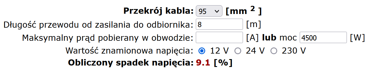

Ster strumieniowy pewnie będzie miał mniejszy prąd, ale kabel będzie dłuższy... pobaw się tym kalkulatorem to zobaczysz...

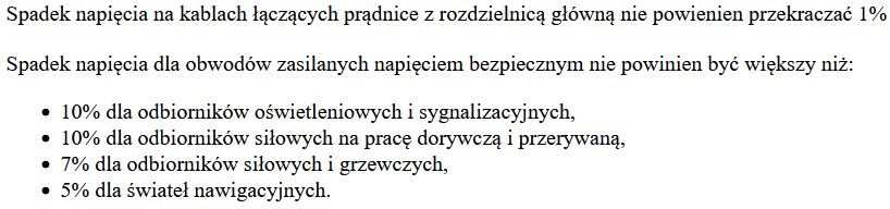

Niżej w kalkulatorze podano maksymalne (douszczalne) spadki
