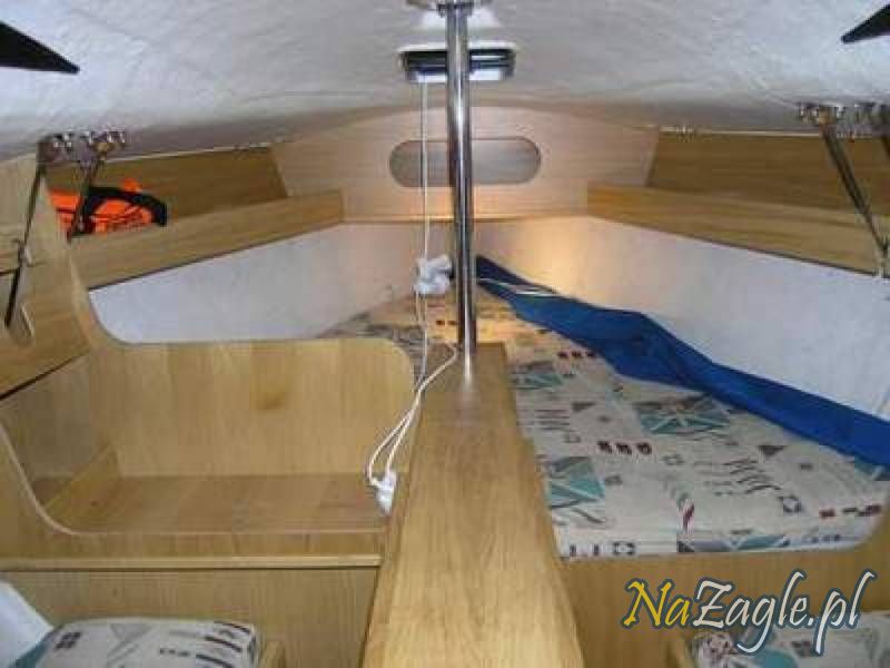

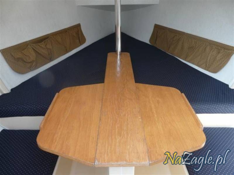

Obudowa skrzyni mieczowej w wielu jachtach stanowi konstrukcję pod zabudowę stolika, nawet w Sportinach z mieczem szybrowym stolik był elementem przydatnym.
W latach gdy Sportiny były jachtem popularnym mimo tzw. braku wysokości stania w kabinie, to spełniały oczekiwania dla żeglarzy. Był to jacht, którym można było wokół innych jednostek kółka kręcić na wodzie;) Sprawiał frajdę
