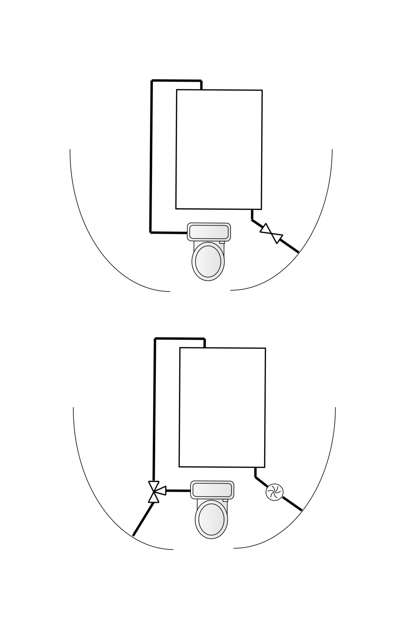

Montuję na Wymówce zbiornik fekalii - dotąd takiego nie było.
Czy koniecznie muszę kupić rurę „SANITARY”? Mam rurę odpowiedniej długości i średnicy, ale... jest na niej napisane „PETROL and OIL”.
Czy będzie odpowiednia i zapachy nie będą się wydostawać? I czy g... jej nie zeżre?
I drugie pytanie.
Ze zbiornika chcę dać jeden wylot i rozgałęzienie: za burtę i na pokład. Na wylocie za burtę jest już zawór. Czy na rozgałęzieniu wystarczy trójnik, czy koniecznie trzeba dać zawór trójdrożny?
Trójnik mam...

cors napisał(a):
obowiązkowo
Jakiś przepis jest?
Bo na logikę, to zawór denny wystarczy (oczywiście wylot pokładowy jest zamykany)

Na moim rysunku nie pokazałem części między muszlą a zbiornikiem. Jest ona taka, jak na pierwszym szkicu Marka.

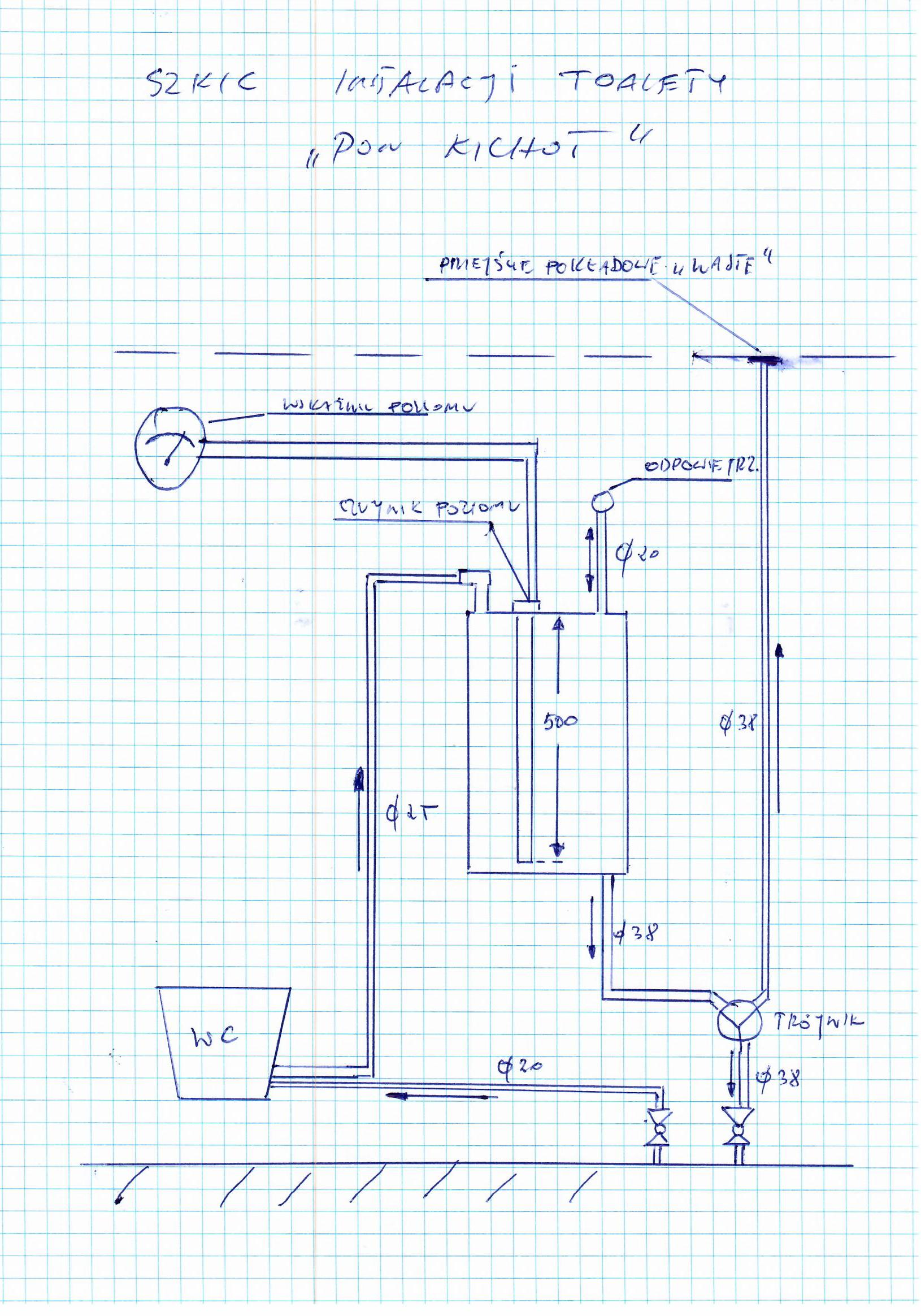

Tak robiłem instalację na Don Kichocie. Ma dwie funkcje:
1) opróżnianie grawitacyjne na bieżąco za burtę,
2) gromadzenie w zbiorniku i odsysanie, przy zamkniętym zaworze dennym.
Do tego jest potrzebny zawór denny, trójnik i króciec pokładowy "waste".
Żadnych zaworów trójdrożnych...

Uzupełniłem rysunek planowanej instalacji. Teraz jest bezpośrednio z muszli za burtę.

Identycznie jest u mnie i działa bardzo dobrze.
