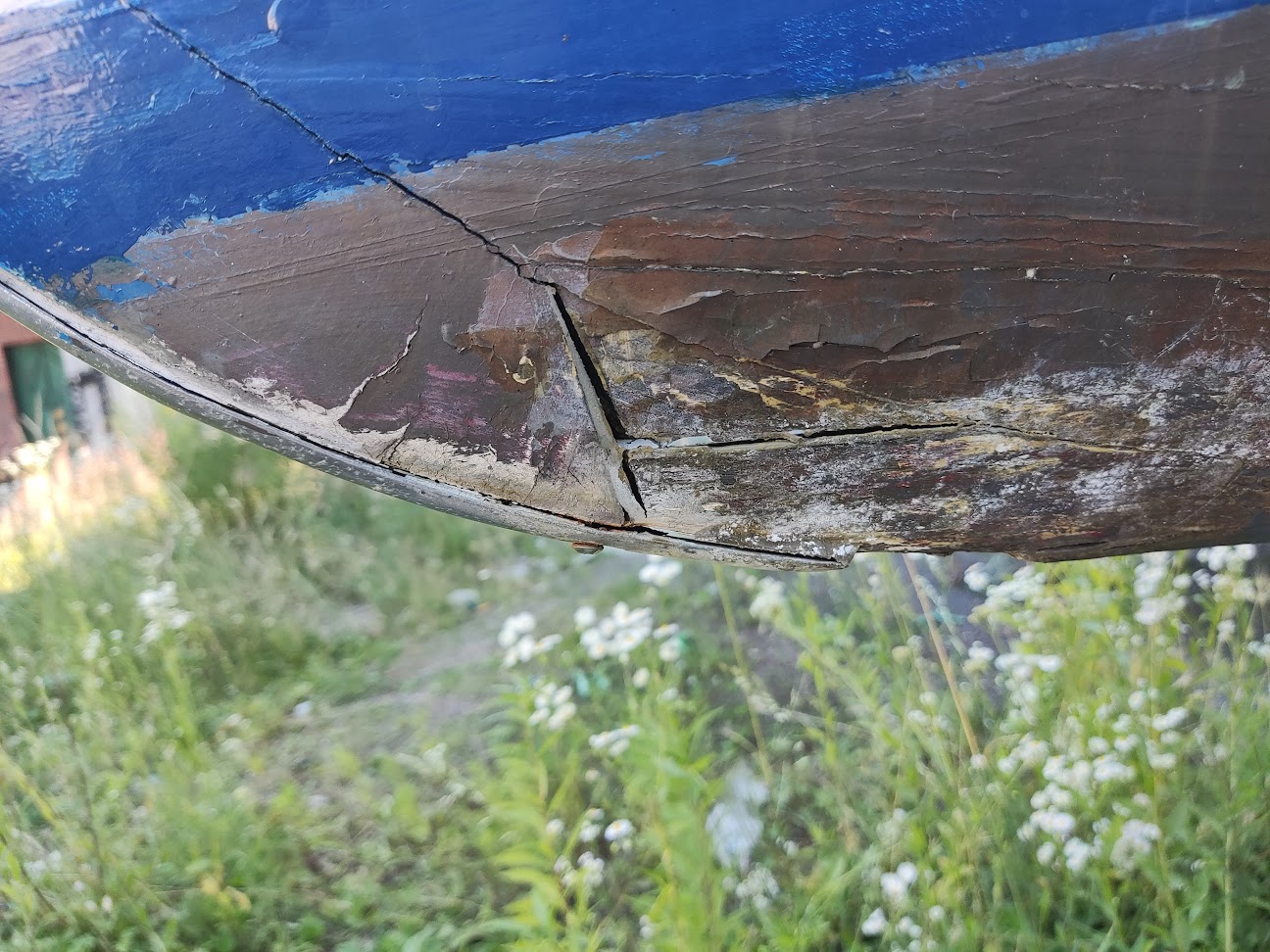

Witam Szanownych, dzień dobry!

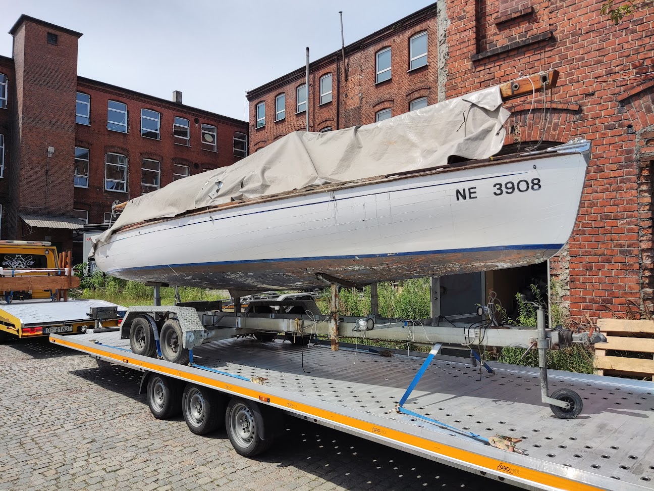

Oszalałem i kupiłem drewniaka. Jollenkreuzer 20 ER, cedrowy.
Stał kilka lat na brzegu, rozsechł się, ale nie tragicznie. Muszę mu zdjąć farbę z burt, dna, pokładu i nadbudówki bo wszystko odchodzi jak skóra po kolonijnym turnusie nad morzem.
Był biały, planuję żeby był w kolorze drewna.
Czytając wszystko co mogłem w temacie mam ogólny plan i wiele pytań.
Plan:

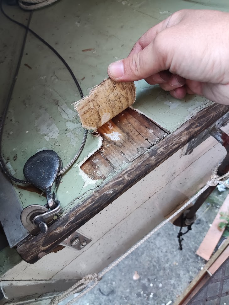

- zdjąć farby/lakiery oraz laminat połozony na pokładzie i dachu (i tak już sam odchodzi).
- oszlifować
- pomalować kadłub Owatrolem D1, potem D2.
- pokład - położyć drewniany (może teak, ale nie podoba mi się jego szarzenie, więc może jakiś inne iroko) i potem też Owatrole.
Pytania (powód dla którego zawracam Wam gitarę):

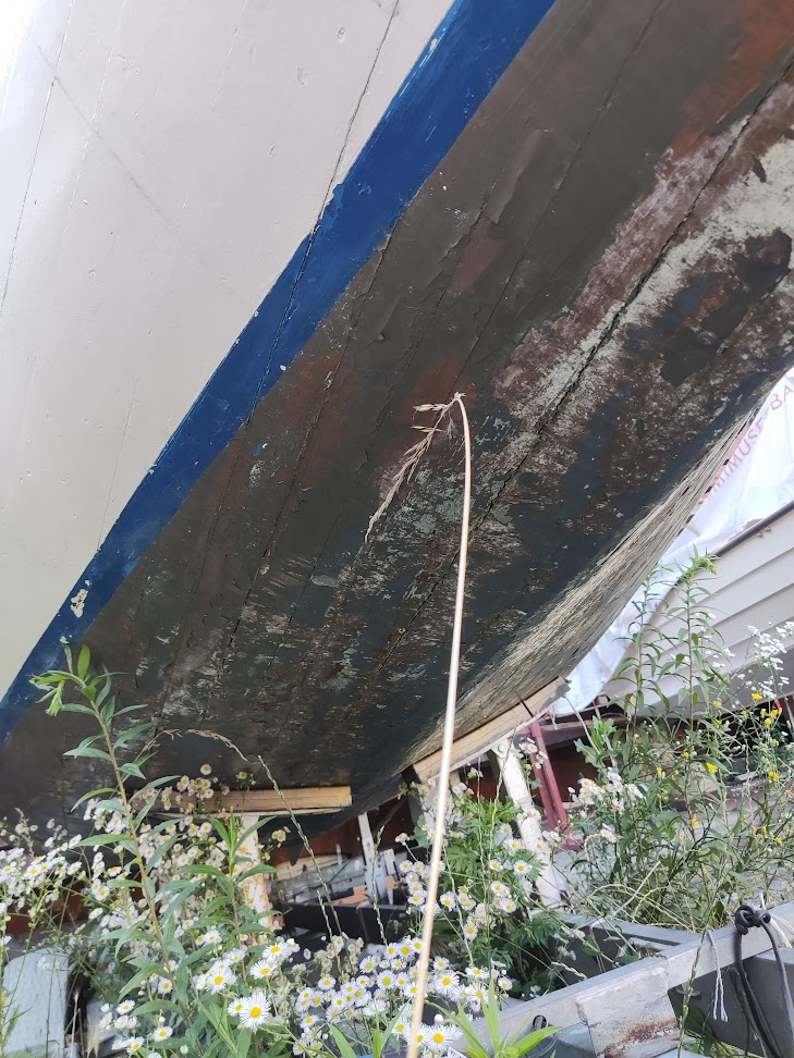

- szpary miedzy plankami są 1, góra 2mm. Czyli jak mniemam zasklepiły by się kiedy dałbym łódce wody. Ale czy tak nieduże szpary podlegają pod dychtowanie/uszczelnianie czymś? Czy to są takie małe, naturalne, których się nie dychtuje, bo dychtunek rozsadziłby planki w wodzie?
- czy najpierw zdjąć farby i pomalować Owatrolem i do wody, czy może najpierw do wody, dać się rozszerzyć plankom/zamknąć szparom i dopiero wtedy zdjąc farby, szlifować i malować (oczywiście po dobrym wyschnięciu)?

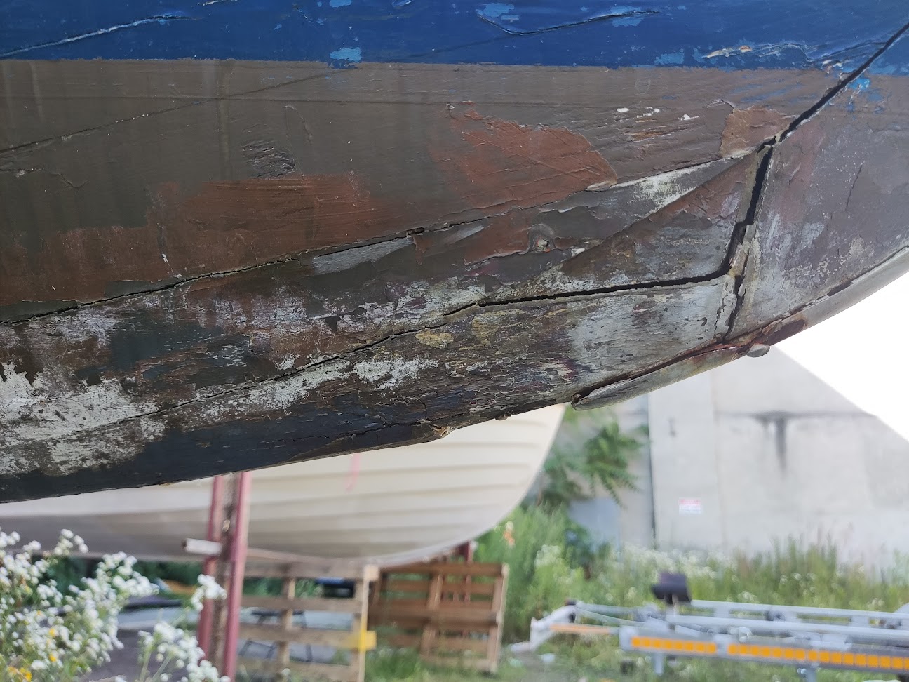

- jest jeszcze taka wieksza (3mm, więcej jak oczyszczę ze starego kleju) szpara między dziobnicą a plankami i stepką. Jak to naprawi/wypełnić? Wstawić "klin" z drewna? Wymiana całej dziobnicy bez sensu, bo poza tym kawałkiem jest bardzo dobra, trzyma się, jest twarda nic nie przegniła itd.
Ja wiem że najlepiej pokazać mój "skarb" specjaliście, ale gdzie go szukać? Mieszkam w Gdyni, łódka jest na Mazowszu, ale bedę ją ściągał na Warmię.

Komentarz: Szpara między dziobnicą stępką i plankami
5.jpg [ 304.44 KiB | Przeglądane 4392 razy ]
4.jpg [ 252.12 KiB | Przeglądane 4392 razy ]
Komentarz: Dno
3.jpg [ 210.06 KiB | Przeglądane 4392 razy ]
Komentarz: Odchodzacy laminat na pokładzie
2.jpg [ 156.5 KiB | Przeglądane 4392 razy ]
Komentarz: Jolka
1.jpg [ 429.57 KiB | Przeglądane 4392 razy ]
Temat renowacji starego "drewniaka" przewija się na forum cyklicznie, w miarę jakkolejny "napaleniec" coś fajnego nabędzie.
Poczytaj wcześniejsze porady z naszego forum. Ot, choćby te:
viewtopic.php?f=22&t=27983
Mogę powiedzieć Ci tylko dwa zdania:
1. Wpakowałeś się w baaardzo żmudną robotę,
2. Zazdraszczam jak cholera ( pozytywnie).
Nie idź na łatwiznę. Jak chcesz mieć "kredensik" to dostosuj się do starych metod. I zapomnij o namakaniu łódki przez topienie jej.
Trzymam kciuki.

PostNapisane: 16 lip 2024, o 08:50
Posty: 17783
Podziękował : 4561
Otrzymał podziękowań: 4312
Ja się nie znam, więc się wypowiem.
Na moje oko, to przynajmniej w paru miejscach, klepki mogą wymagać, nie tyle uszczelnienia, co wymiany.
Kolega wziął sobie niezły kłopot na głowę, którego ktoś ochoczo się pozbył. Ale spoko, są tu na forum, a czasami i na sąsiednim i zaprzyjaźnionym, koledzy, którzy przywracali do życia jachty w podobnym, ale i w gorszym stanie.
Życzę dużo wytrwałości i powodzenia.

Dziękuję serdecznie Szanownym Kolegom za porady, dziekuję z serca całego za obszerne wyłuszczenie tematu.
Tyle wiedzy rodzi oczywiście kolejne pytania :)
No właśnie - jeśli zaolejuję, mocno nasączę, to drewno naprawdę nic wtedy nie napęcznieje? Czyli co, trzeba by zaolejować a potem jakoś (jak?) pouszczelniać? Czy może spuścić na jakąś płytką wodę, może się uszczelni od wody?
No bo jak się uszczelni to super, a jak nie to wyjąć, wysuszyć i uszczelnić szpary.

Jest jakaś zasada jak duże szpary się dychtuje? Czy to "zależy"? :)

PostNapisane: 16 lip 2024, o 14:06
Posty: 4853
Podziękował : 401
Zgodnie z przysłowiem "Im głębiej w las, tym więcej drzew"
Kolejność prac zależy od tego co chcesz otrzymać. Jeśli chcesz odrestaurować "na cacuszko" to przyjąłbym taką kolejność:
Pomijam tu etap przygotowań jachtu, czyli czyszczenie, czyszczenie, czyszczenie, uzupełnianie ubytków, wymiana elementów zniszczonych, itp....bo to całkiem odrębny temat.
Po doprowadzenia drewna " do kultury" należy łódkę wysuszyć, do wilgotności użytkowo-suchej, czyli 13- 15%. Taką wilgotność otrzymasz przechowując w zamkniętym (ale wietrzonym) suchym pomieszczeniu przez 2 - 3 m-ce. Przy obecnych temperaturach należy uważać by "nie przesuszyć" poniżej 8% gdyż drewno stanie się kruche.
Po tym etapie zakupić najzwyklejszy surowy olej lniany, np:
https://bivet.com.pl/popularne-produkty ... a-5-l.html
Polecałbym poszukanie w terenie małych olejarni i zakup bezpośrednio od producenta. Jest to o tyle ważne, że tego oleju pójdzie Ci duuuużo.
Kto bogaty może kupić szwedzki olej lniany
https://scandpaint.pl/produkt/surowy-ol ... gL3CvD_BwE
Tak samo dobry ale... 3 razy droższy od surowego polskiego, co przy kilkudziesieciu litrach uczyni znaczną różnicę w portfelu.
Na początek olej podgrzać w łaźni wodnej do temp. ca 40 stopni C, dodać 1:1 terpentyny , wymieszać i malować pędzlem od środka. Dno i burty. Jak dasz radę to i pokład. Mokre na mokre. Do oporu, ile łódka wypije.
O warunkach bezpieczeństwa pracy z olejem, stopniu jego rozcieńczaniu terpentyną i ilości warstw zapewne przeczytałeś w linkowanym materiale o Dockan więc nie będę powtarzał.
W tym systemie pracy ( czas czyszczenia, suszenia, nasączania, krystalizacji) dobiegłeś co najmniej do grudnia i jeśli nie masz ogrzewanego pomieszczenia przerywasz roboty do wiosny.
Starczy Ci samozaparcia??????

Co do pokładu - planuję zerwać ten dziwny niby laminat, odsłonić deski pokładu (nie są piekne, chyba jakieś zwykłe drewno, nie pokazowe), i położyć teak/iroko/coś_ładnego i wtedy olej/lakier.
