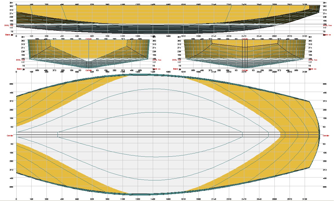

Można też Cadeta dopasować do wymiarów OG:
Oz Cadet.jpg [ 206.24 KiB | Przeglądane 7585 razy ]

Długość całkowita – 3,22 m
Szerokość całkowita – 1,27 m
Zanurzenie – 0,17 m

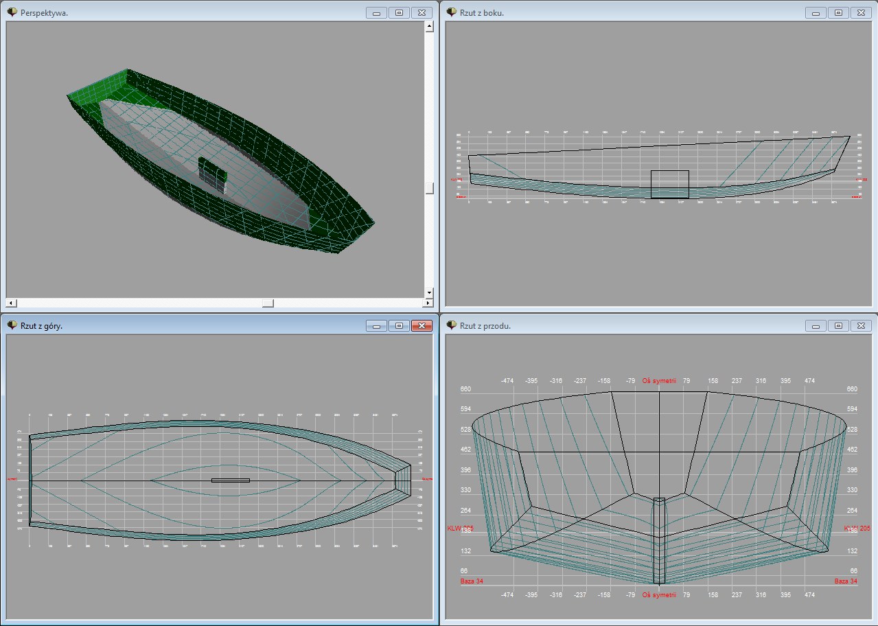

A spójrz na Moth, też można ją przeskalować do 4,5 m. A kadłub jest zadziorny...
Moth 1930.jpg [ 233.99 KiB | Przeglądane 2862 razy ]
Gdyby ją powiększyć do 16 ft, to wypierałaby 362 kG.
Moth 16.jpg [ 185.11 KiB | Przeglądane 2859 razy ]
Za ten post autor Mir otrzymał podziękowanie od: yotomeczek
