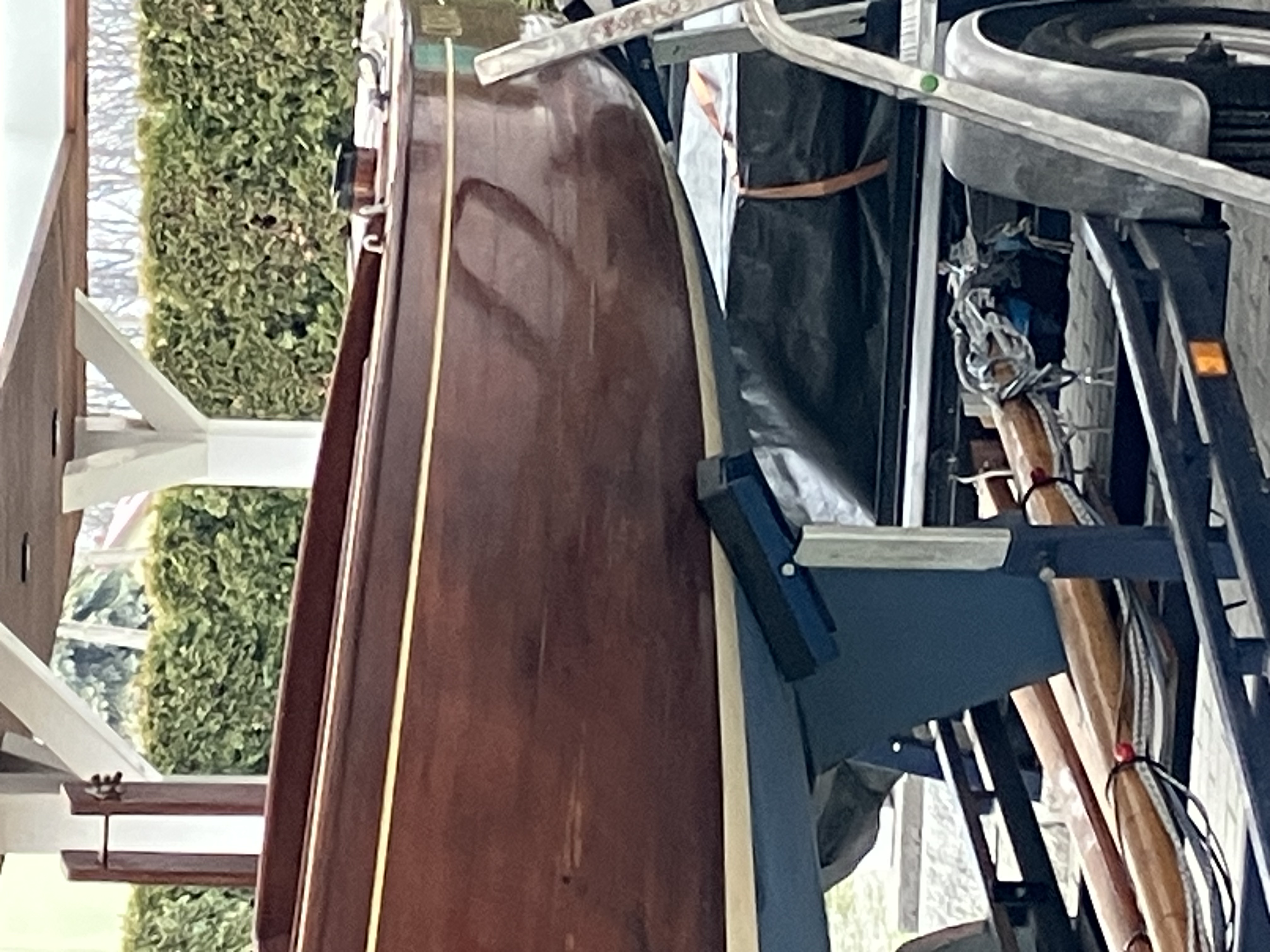

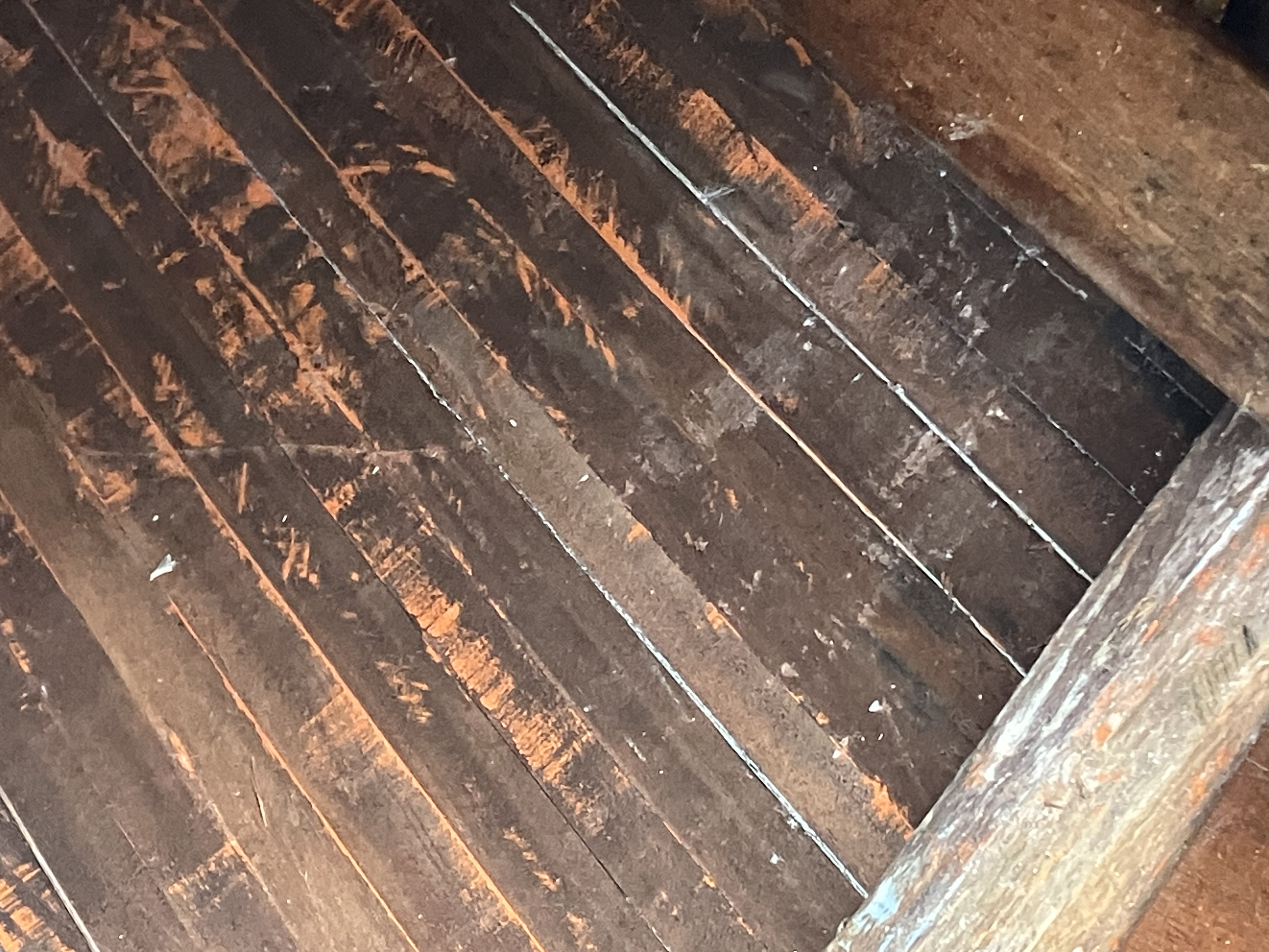

Te szpary nie są są może takie wielkie ale napewno trzeba je załatać
IMG_1287.jpeg [ 1.33 MiB | Przeglądane 2848 razy ]
PostNapisane: 13 sty 2025, o 15:55
Posty: 4940
Podziękował : 893
Otrzymał podziękowań: 1956
barteks napisał(a):
jakichś czas stała w garażu
barteks napisał(a):
uszczelnić sikaflex 591 a może lepiej jakaś żywica ?
Kiedyś widziałem słomkową (listewkową) Omegę, którą ktoś dobrze (długo) wysuszył, po czym uszczelnił (szpachlówką) tak doskonale, że po zwodowaniu i nasiąknięciu listewek poszycie przestało "się mieścić" w swoim obrysie odrywając co jakiś czas od denników i łamiąc wręgi...
Żywica praktycznie się nie da "skompresować", a sikaflex 591 bodajże jedynie o 25%. Pytanie o ile "przybędzie" listewek po namoczeniu... (jakie to drewno, jak wyschnięte, jaki jest skurcz).
Weź pod uwagę, że samo zwodowanie jachtu (namoknięcie poszycia) może spowodować redukcję szpar do zera... (bo przecież przed wyjęciem z wody - ich nie było) :cool:

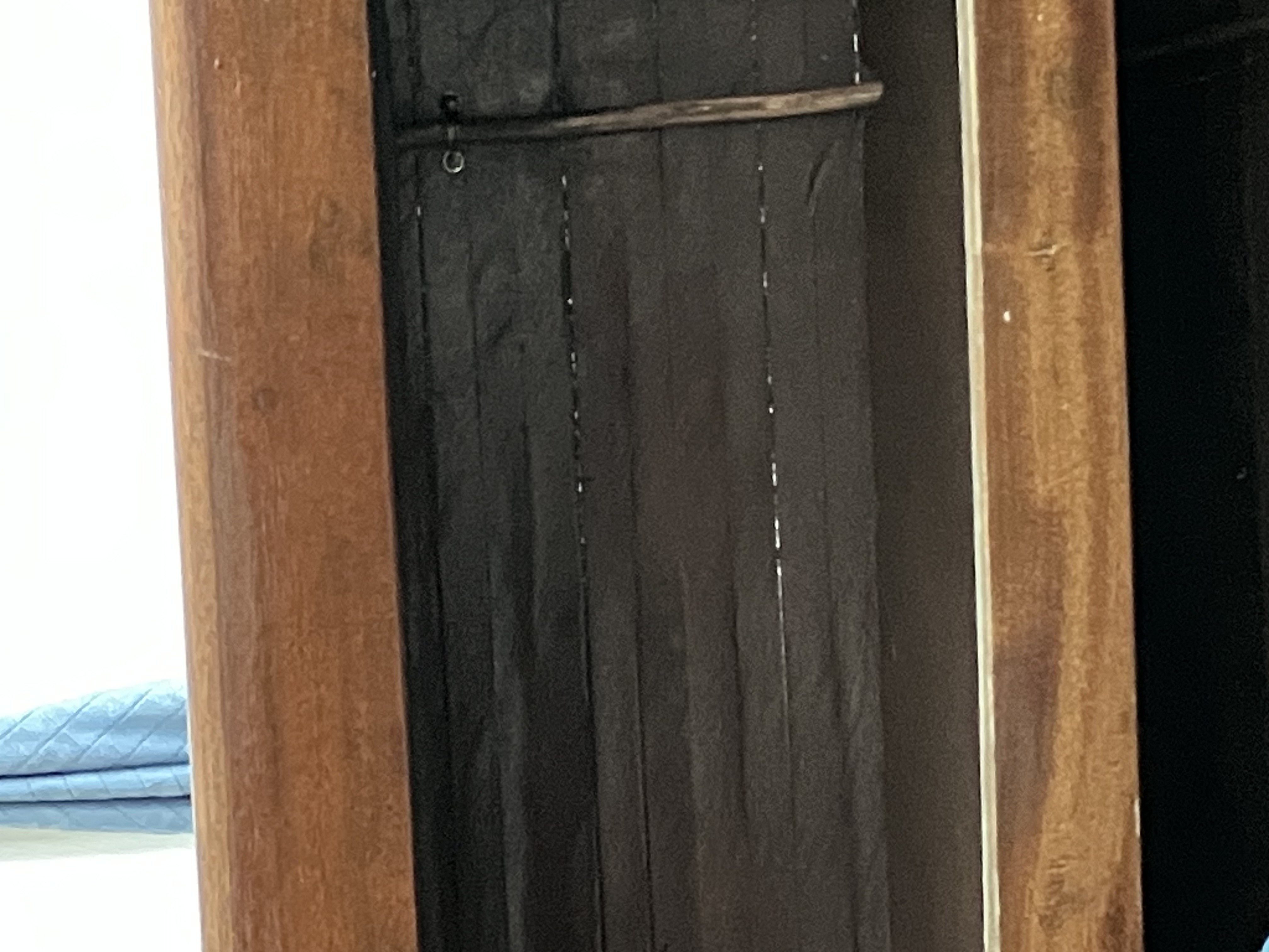

Dziekuje za podpowiedz myśle ze spróbuje ja na wiosnę zwodować na na nie zbyt głęboka wodę tak żeby się oparła o dno i pozostawię ja na tydzień lub dwa i zobaczę co się będzie działo drewno po nasiąknięciu powinno się trochę rozkurczyc może tez jakaś pompkę na akumulator warto by zamontować a jeśli chodzi o konserwacje to trzeba by ja czymś nasączyć czytałem o oleju lnianym mieszanym z terpentynę a może są jakieś inne środki ? A drugie pytanie jak taka łódkę przechowywać poza sezonem żeby się tak nie rozsychala czy lepiej pod chmurką na dworze czy może w suchym garażu ?
Te szpary na tym zdjęciu wyglądają strasznie bo są w powiększeniu a w rzeczywistości milimetr lub dwa maja szerokości
IMG_1286.jpeg [ 1.24 MiB | Przeglądane 2688 razy ]

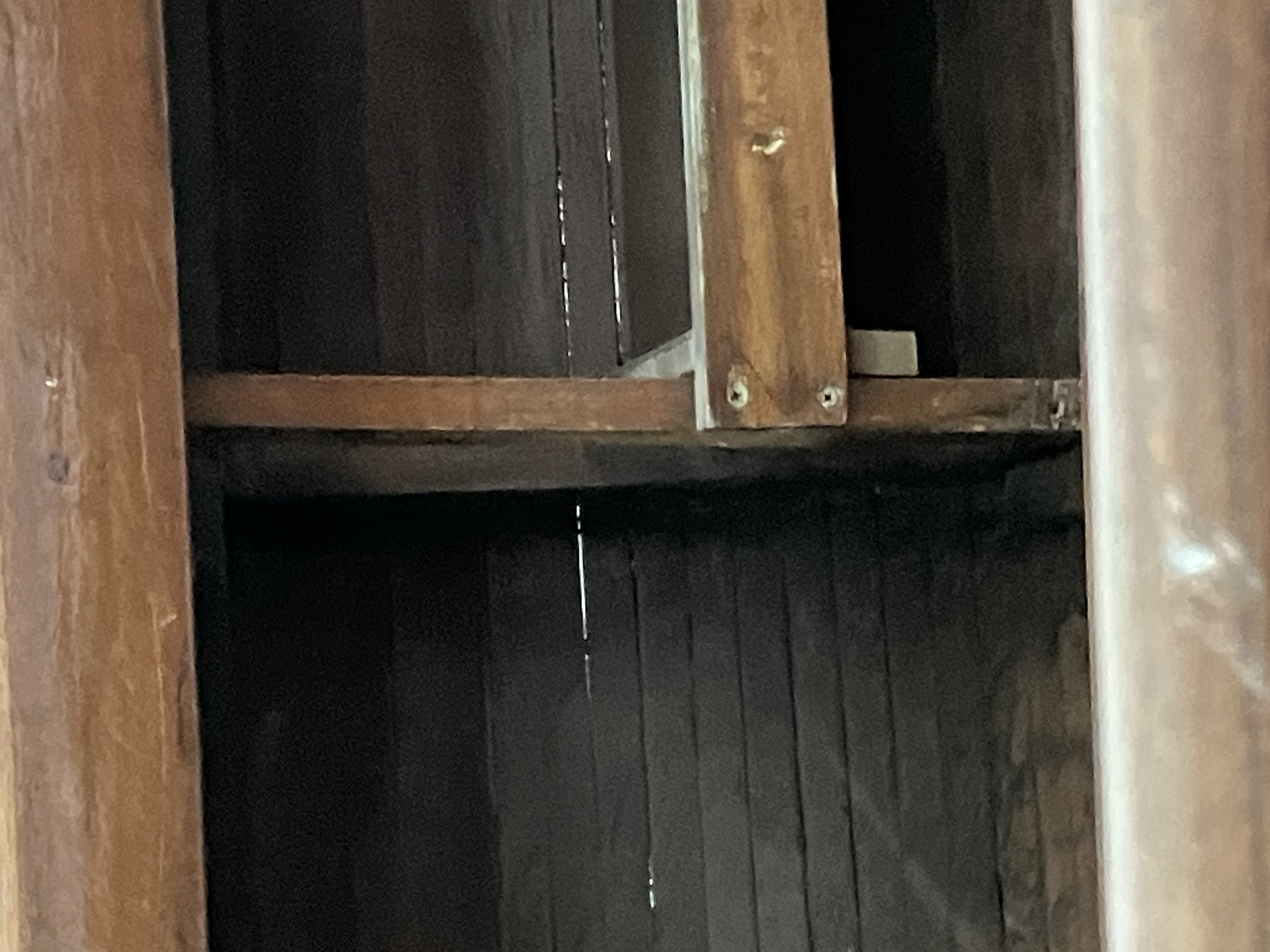

Te szpary na burtach są na żyletki cienkie o to się nie martwię ale jak ściągnąłem płytę która zasłania dno to już są dużo większe i widać ze ktoś je kiedyś uszczelniał czymś ok 3 mm grubości
PostNapisane: 21 sty 2025, o 13:13
Dołączył(a): 10 sty 2025, o 13:47
Posty: 12

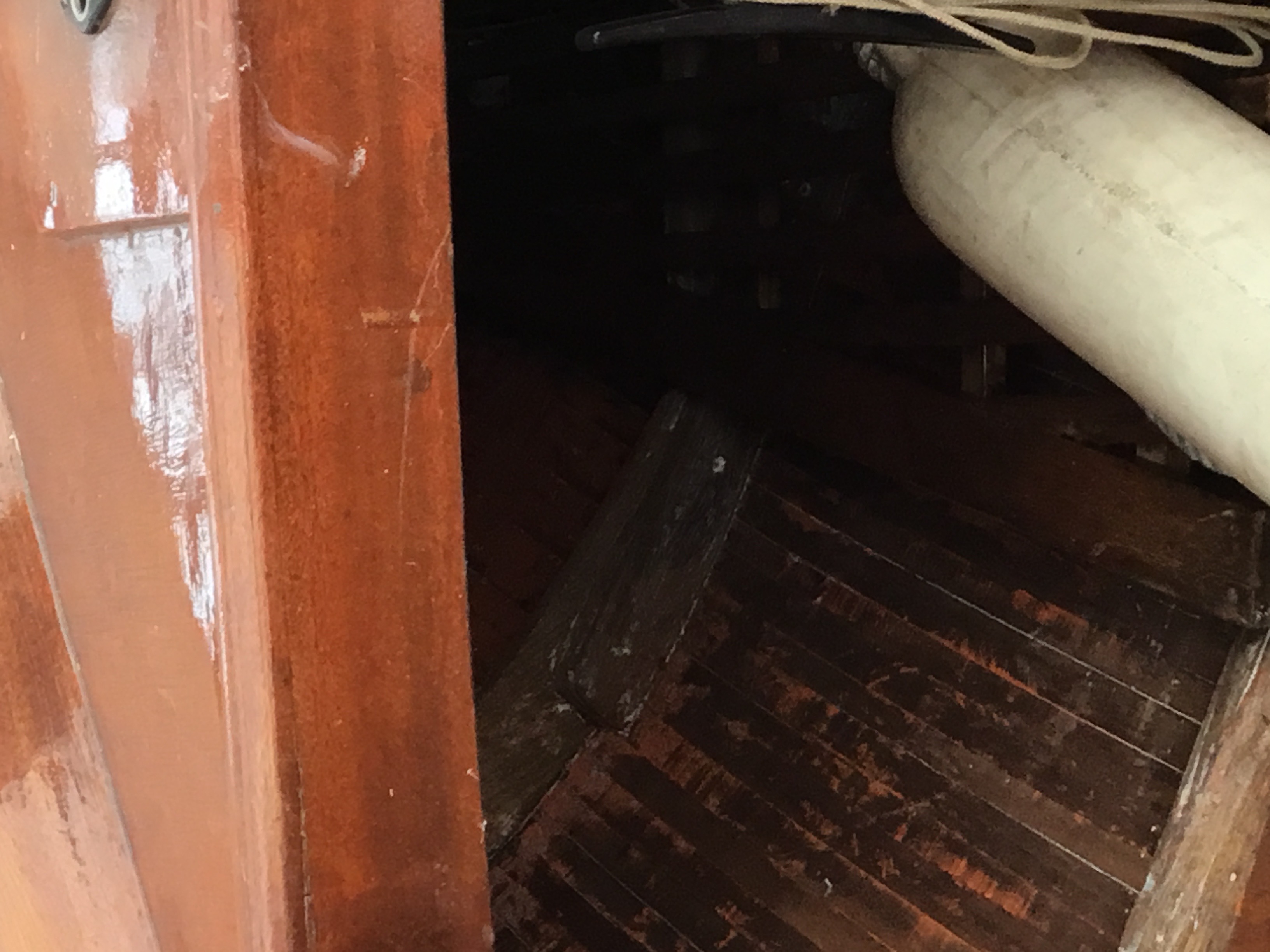

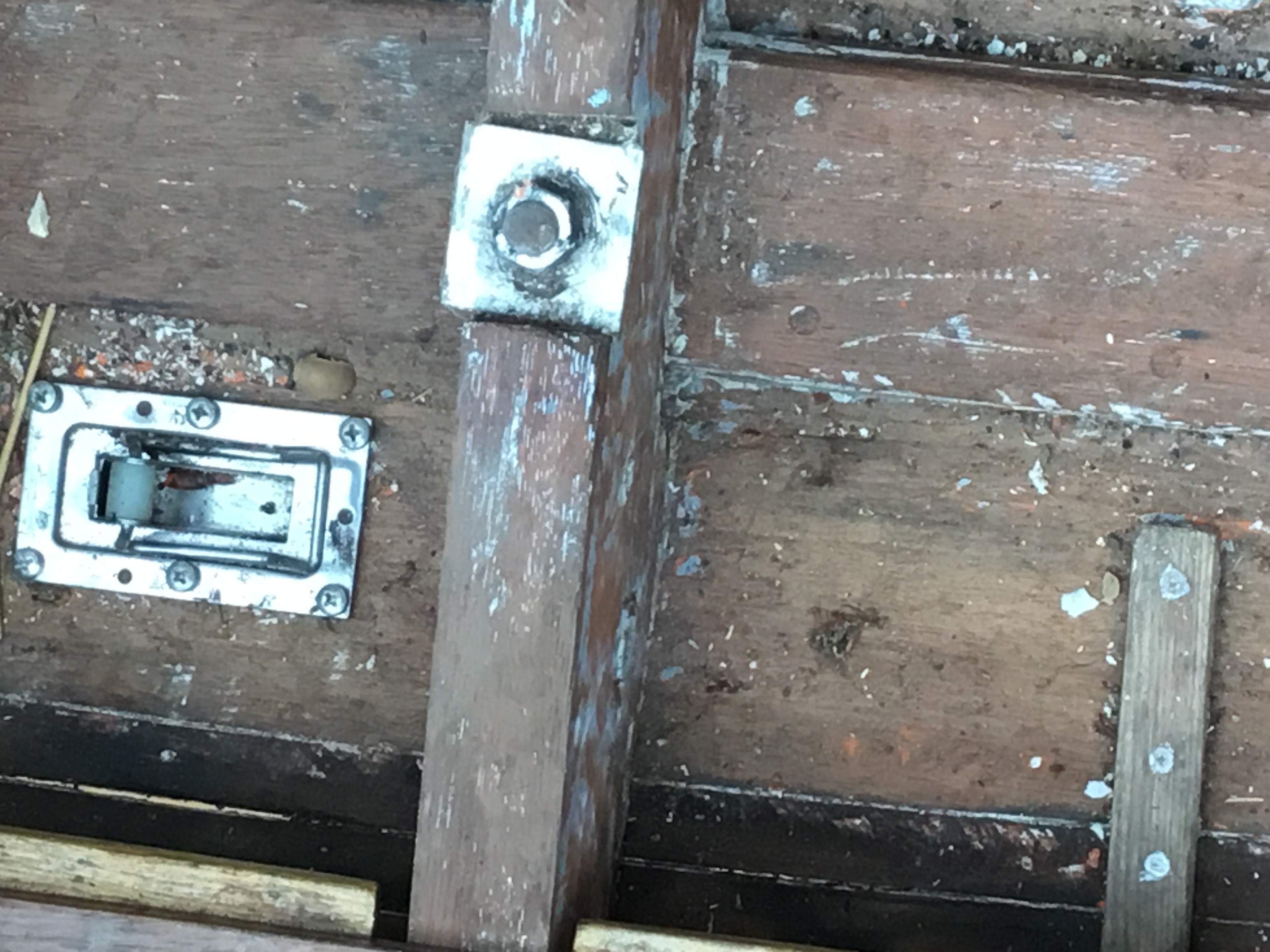

Gorszy stan jest pod pokladem
Widać ze te szpary od środka były czymś białym uszczelniane

I widać tez ze te szpary były czymś białym kitowane

barteks napisał(a):
może ktoś mi podpowie czy moglbym wyłożyć mata i żywica od środka dno tej łódki
To Twoja łódka - więc możesz zrobić co chcesz, ale... szkoda by było.
Oblaminowanie drewnianej łódki (raczej praktykowano z zewnątrz niż wewnątrz) to... wyrok dla niej. :-(
Drewno pracuje - rozszerza się i kurczy, laminat jest sztywny. Po kilku cyklach laminat oderwie się od klepek. lub wyrwie łączenie poszycia z żebrami (wręgami). Szczelna warstwa uniemożliwi schnięcie drewna - co spowoduje jego gnicie. Skorupa uniemożliwi wymianę pojedynczych elementów drewnianych w miarę potrzeb... NIE RÓB TEGO. :roll:
Tym bardziej że jako osoba zajmująca się renowacją drewnianych okien powinieneś dysponować podstawowym warsztatem (narzędzia i wiedza)...
Z tego co widziałem na zdjęciu (zniknęło) stan jest naprawdę niezły. Przy okazji: to nie pokład tylko podłoga zwana czasem gretingiem.
To szpachlówka używana do uszczelniania mniejszych szpar. Do wypełniania większych używa się odpowiednich listewek.
Oczywiście możesz wszystko oblaminować, Ale taniej będzie obić papą smarując smołą na gorąco. Efekt ten sam: sezon czy dwa popływa. Sucho. A tak czy siak skończy "na ognisku".
A jeżeli nie chcesz bawić się w pracochłonne remonty - kup "mydelniczkę" z laminatu lub innego tworzywa. A tę łódkę sprzedaj komuś. Będzie taniej.

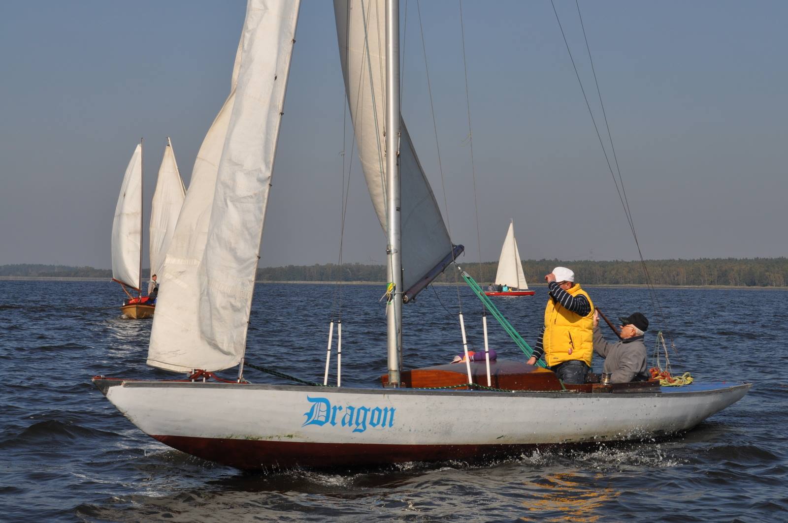

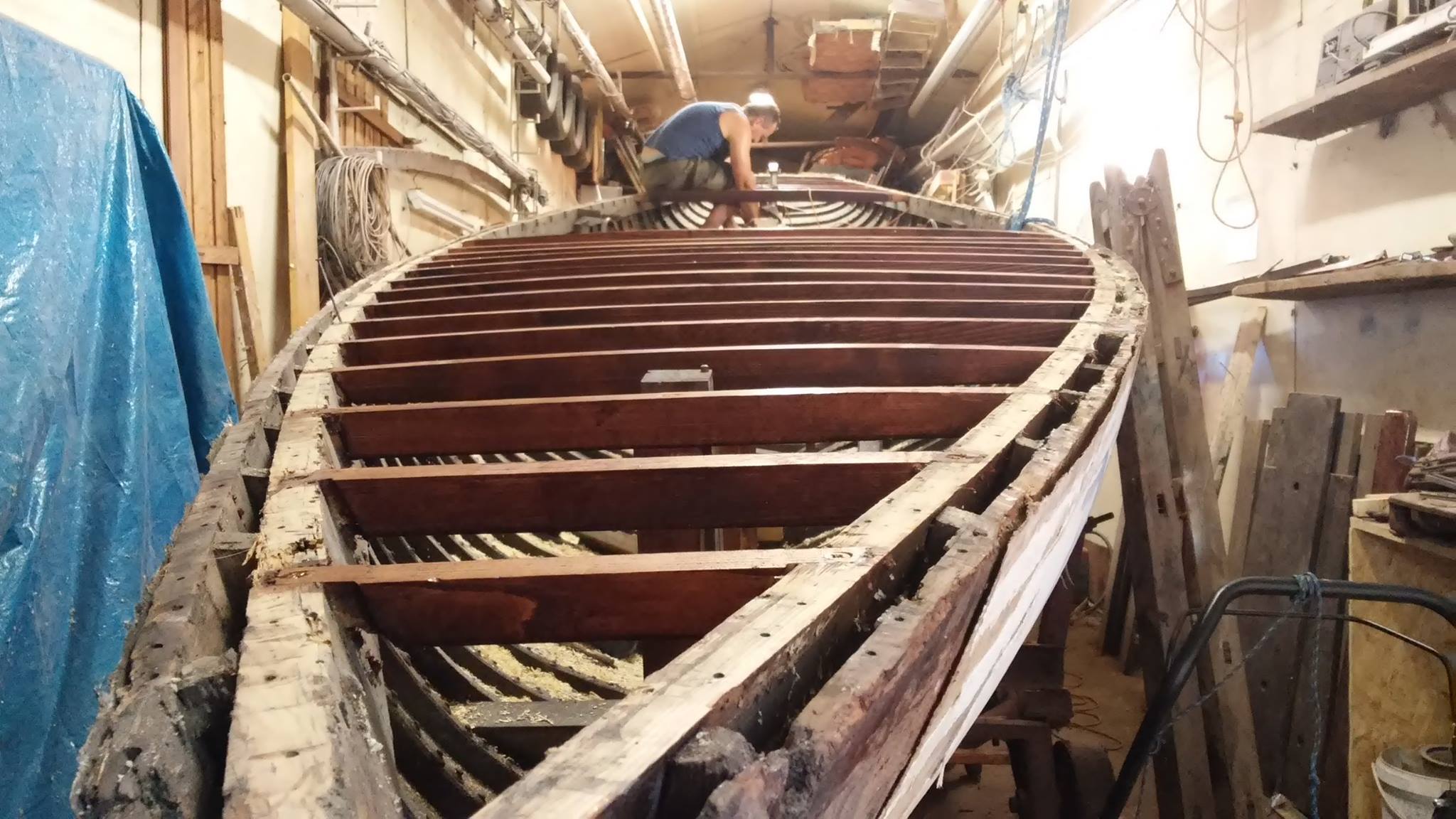

Źle skończył jacht klasy Dragon s/y Sokół.
Kiedy miał być utylizowany klubowicze wzięli się i oblaminowali mahoniowy kadłub z zewnątrz co na kilka sezonów utrzymywało jacht na powierzchni
Dragon Sokół xxx.jpg [ 159.31 KiB | Przeglądane 2329 razy ]
Pod laminatem, który odspajał się od kadłuba drewno mahoniowe butwiało.
Podjęto się remontu, który w ostateczności nie miał mieć sensu.
Kadłub umiera w SYC Gliwice

Reszta zdjec
IMG_1320.jpeg [ 1.52 MiB | Przeglądane 2099 razy ]
IMG_1313.jpeg [ 1.85 MiB | Przeglądane 2099 razy ]

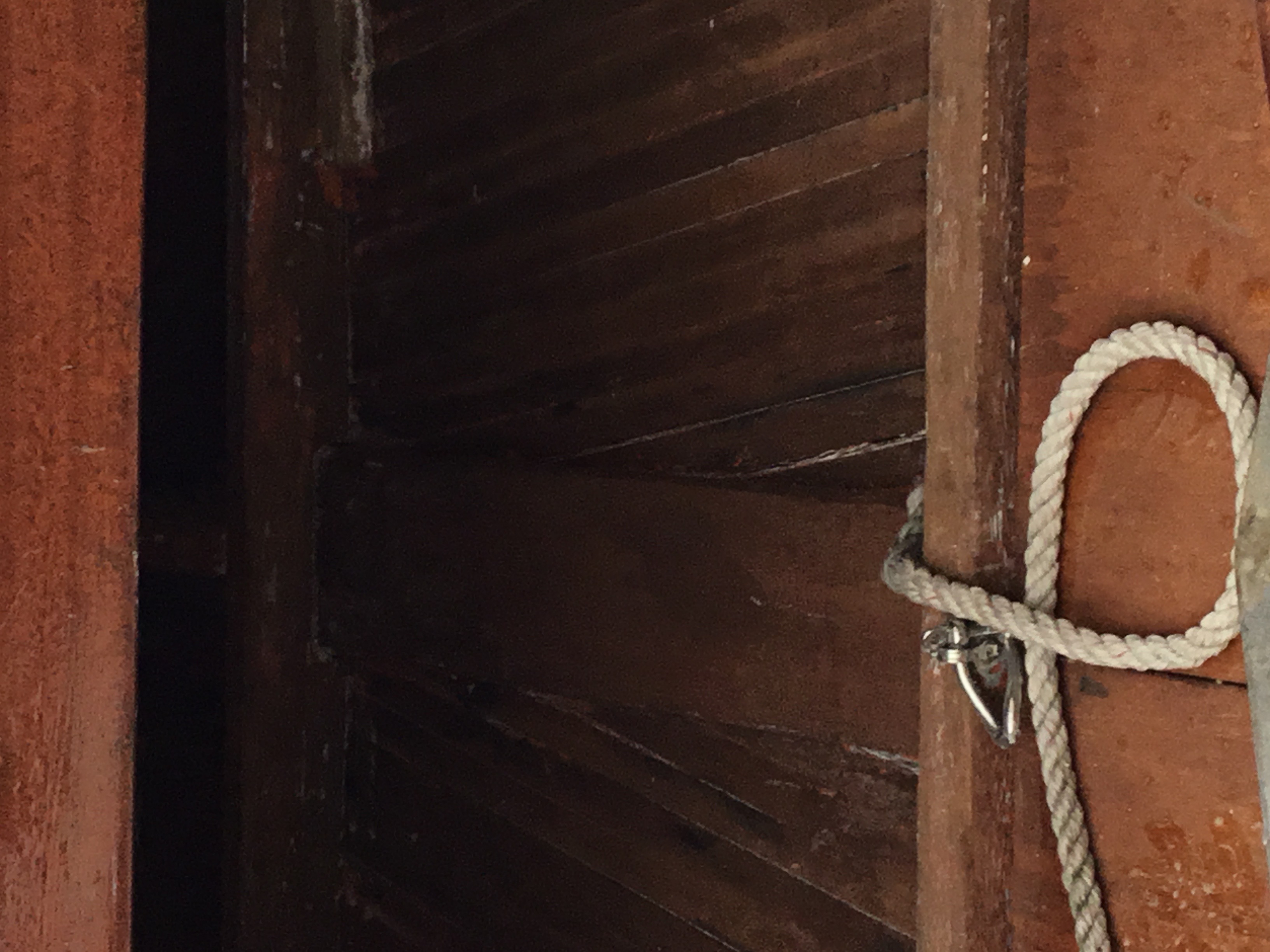

barteks napisał(a):
IMG_1313.
Biały wypełniacz jest o jakiej konsystencji twardej jak szpachlówka/ topcoat czy elastycznej np. sikaflex?

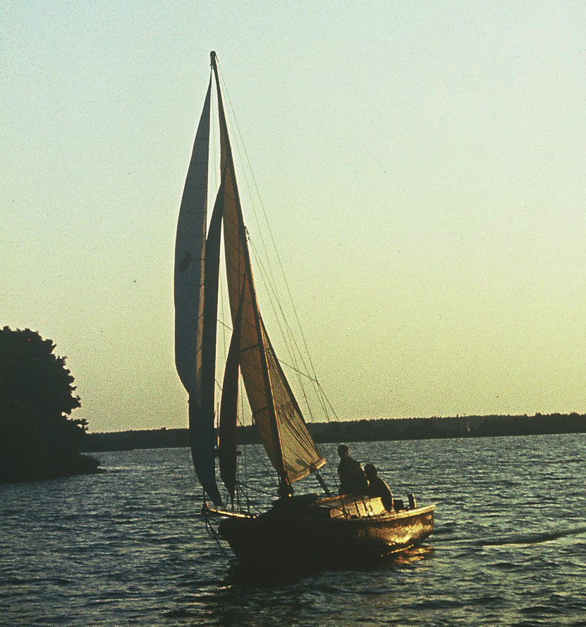

Ja tu nie widzę nic niepokojącego.
Masz dobrą, drewnianą łódkę w NORMALNYM stanie.
Wiele lat pływałem listewkowym Mamutem i zawsze przed sezonem wyjmowałem ze środka kredens, a resztę moczyłem przez dwa dni.
Szpary były większe i wszędzie.
Po kilku latach przestałem nawet lakierować; tylko nasączałem.
Dziś nasączałbym olejem lnianym z terpentyną jako rozcieńczalnik*
Efekt był taki, że jak łódka długo nie pływała, to jej się burty rozszczelniały i potem ciekła, ale tylko w przechyłach.
Rozwiązanie było proste, przed każdym pływaniem pobujać kadłubem na boki.

Wiec myśle ze zacznę od tego ze cała łódkę wyszlifuje od zewnątrz i od środka i spróbuje te suche listewki nasączyć olejem spróbuje pare warstw nałożyć a do lata może trochę przeschnie i wtedy te większe szpary może tym sikaflex a może do tego czegoś nowego się dowiem narazie dziekuje za podpowiedzi wiedzy nigdy za wiele a jak ktos cos będzie chciał dodać to zapraszam
IMG_1617.jpeg [ 963.11 KiB | Przeglądane 1999 razy ]
Komentarz: Kolejne fotki
IMG_1618.jpeg [ 836.34 KiB | Przeglądane 1999 razy ]
PostNapisane: 22 sty 2025, o 17:53
Posty: 10951
Podziękował : 1343
Otrzymał podziękowań: 2627
Plan trzyma sie kupy.
Powodzenia!
I cierpliwosci....
