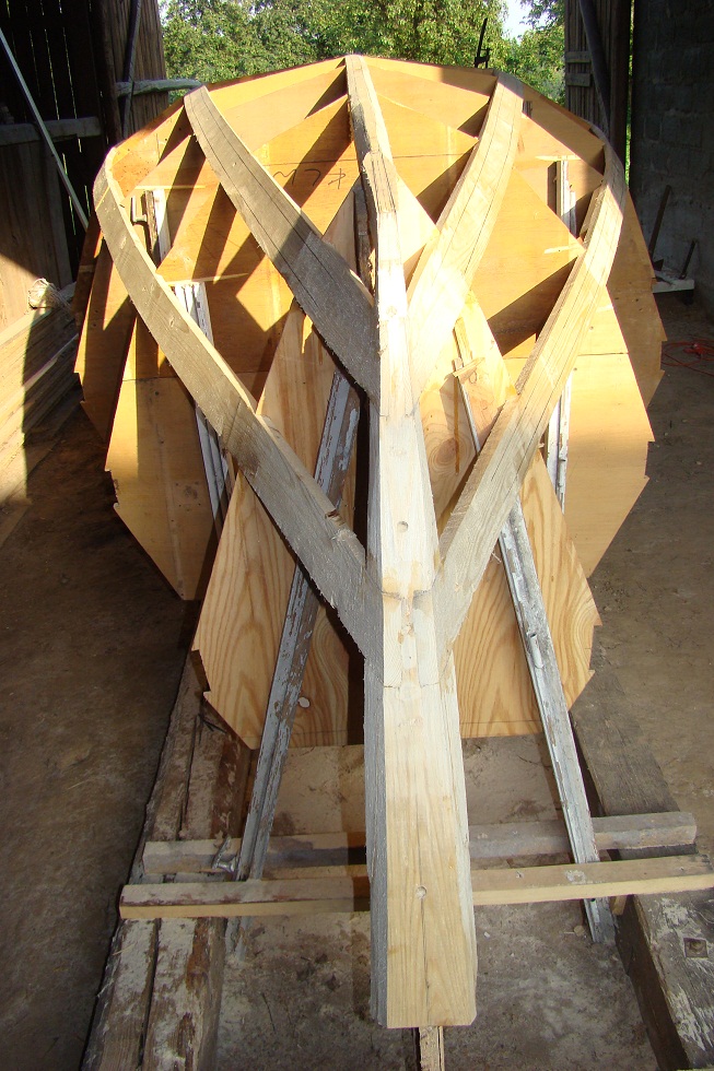

Jakieś półtora miesiąca temu zacząłem budowę "Sztrandusi sport" wg. projektu Wojtka Kasprzaka http://www.siz.org.pl/sztrusia/sztrusia.html . Z różnych względów mogłem rozpocząć ją dopiero teraz , ale decyzję o budowie swojej łódki podjąłem rok temu . Dało mi to czas na teoretyczne przygotowanie do budowy . Przekopałem fora i strony z tym związane , kupiłem "Sam zbuduj łódź" , no i przede wszystkim trafiłem na stronę Wojtka . Analiza jego projektów dała mi konkretny obraz budowy , a ja postanowiłem trochę "dopasować " oryginalny projekt do moich potrzeb. Trzymając się terminologii Wojtka , jest to " rozciągnięta Sztrandusia sport kabinowa ". Rozstaw między wręgami zwiększony z 495 do 650 , czyli ok. 30% , w tabeli rzędnych wymiary wysokościowe zwiększone o 30% , szerokościowe o 20% . W ZWCAD wykreśliłem linie teoretyczne i zrobiłem tylko drobną korektę wodnic dla zgodności z oryginałem i zaprojektowałem kabinę . Ponieważ są to istotne zmiany , chciałem najpierw uzgodnić je z projektantem . Dzięki uprzejmości kolegi z forum dostałem telefon do Wojtka i po rozmowie z nim mogę zacząć relację z budowy . Ja hobbistycznie trochę dłubię w drewnie , więc mam łatwiej , ale zdjęcia mogą pomóc innym , a moje błędy które wyłapiecie , będę mógł naprawić . A teraz do rzeczy :
Kolejny etap . Łódkę buduję w weekendy , będę chciał skończyć w ciągu roku .
Komentarz: Stępka sklejona z dziobnicą

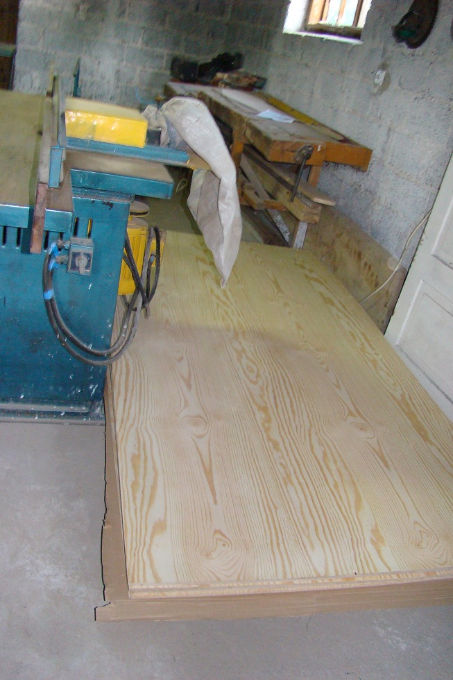

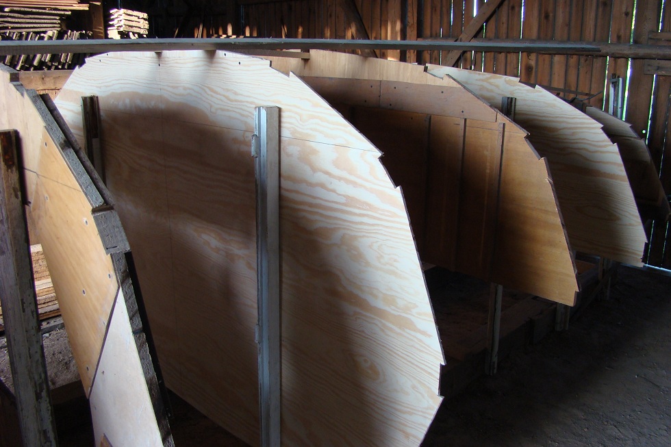

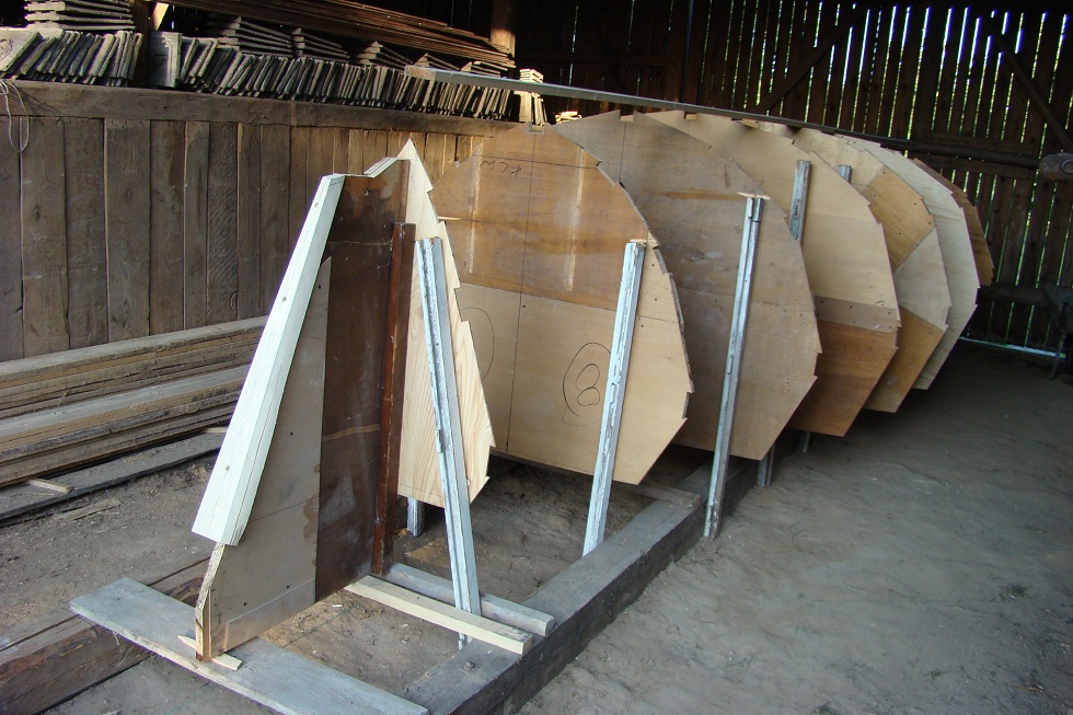

Komentarz: Magazyn sklejki
DSC09126.JPG [ 236.36 KiB | Przeglądane 27890 razy ]

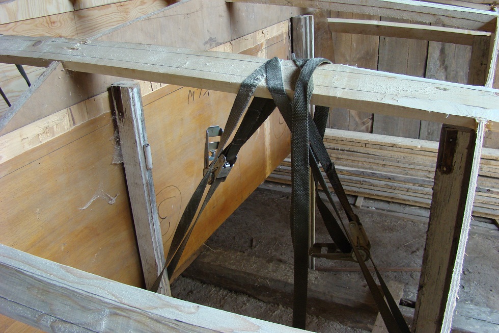

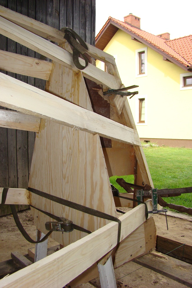

Komentarz: Heling i ustawione wręgi
DSC09121.JPG [ 243.71 KiB | Przeglądane 27922 razy ]

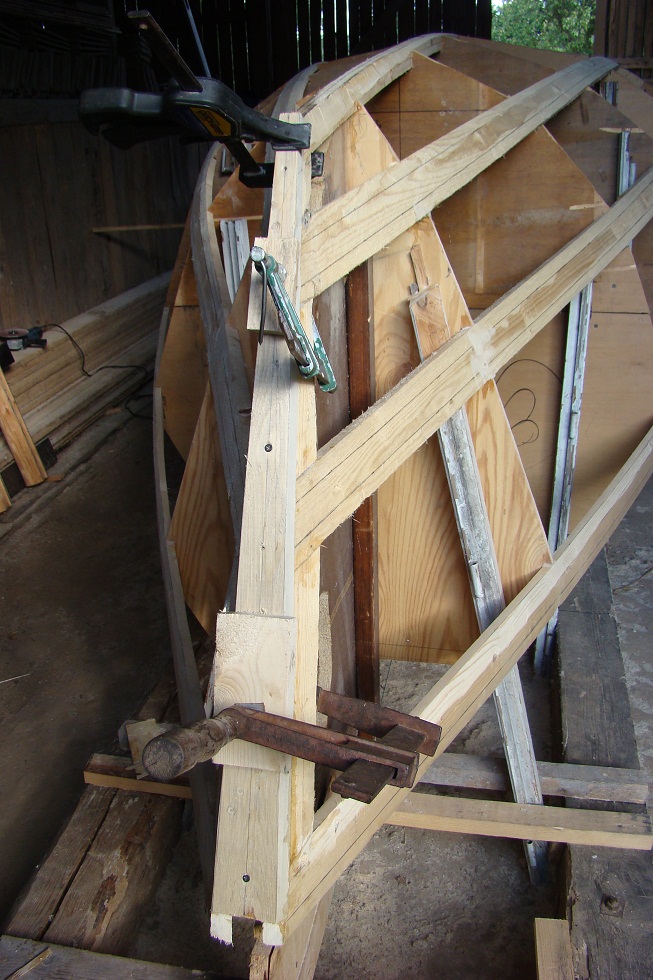

Podziękował : 244
Otrzymał podziękowań: 449

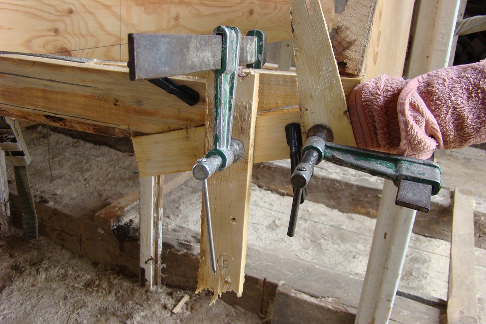

No to jedziemy dalej .
c.d.
c.d.
c.d

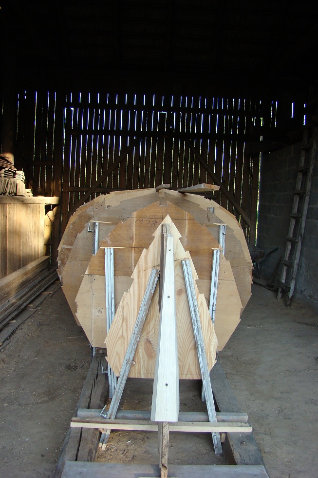

Komentarz: Czasami trzeba użyć argumentów siłowych
DSC09159.JPG [ 270.46 KiB | Przeglądane 27680 razy ]
DSC09158.JPG [ 274.07 KiB | Przeglądane 27680 razy ]

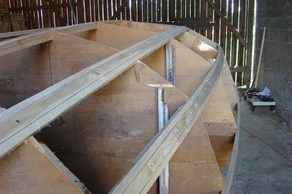

Komentarz: Ukosowanie wzdłużników
DSC09156.JPG [ 249.22 KiB | Przeglądane 27680 razy ]
Komentarz: Mocowanie drugiej pary wzdłużników do pawęży
DSC09153.JPG [ 257.02 KiB | Przeglądane 27683 razy ]
DSC09149.JPG [ 216.9 KiB | Przeglądane 27683 razy ]
Komentarz: Wyginam śmiało ciało :)
DSC09148.JPG [ 226.07 KiB | Przeglądane 27683 razy ]
Komentarz: Druga para wzdłużników ułożona
DSC09146.JPG [ 292.06 KiB | Przeglądane 27685 razy ]
Komentarz: Klejenie wzdłużników do pawęży
DSC09145.JPG [ 276.47 KiB | Przeglądane 27685 razy ]
Komentarz: Klejenie pierwszych wzdłużników do dziobnicy
DSC09140.JPG [ 231.43 KiB | Przeglądane 27685 razy ]

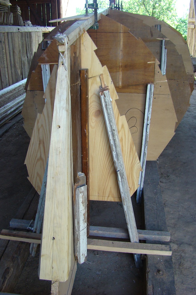

Komentarz: Pierwsze wzdłużniki
DSC09137.JPG [ 220.2 KiB | Przeglądane 27688 razy ]

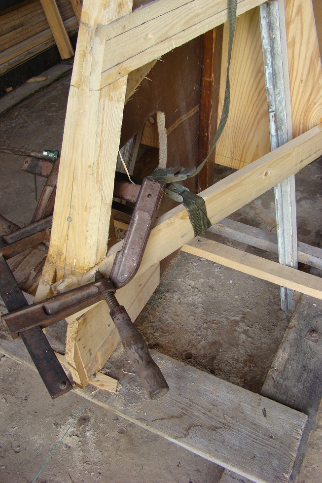

Komentarz: Stół montażowy
DSC09127.JPG [ 232.32 KiB | Przeglądane 27688 razy ]

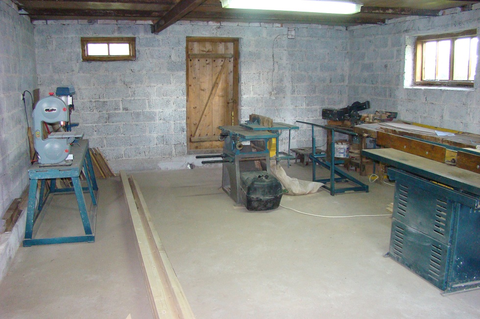

Komentarz: Moja stolarnia
DSC09125.JPG [ 244.47 KiB | Przeglądane 27688 razy ]

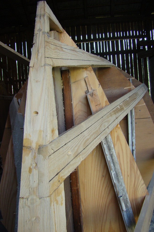

To teraz trochę na temat samej łódki i zmian w stosunku do oryginału . Przede wszystkim szukałem żaglówki głównie do weekendowego pływania po okolicznych akwenach , czyli w miarę lekkiej , łatwej do zeslipowania i o stosunkowo prostej budowie ." Sztrandusia sport" idealnie spełnia te warunki i przede wszystkim bardzo mi się spodobała jej sylwetka :D . Jak wspomniałem , miałem sporo czasu na teoretyczne przygotowanie do budowy i analizując projekty Wojtka , postanowiłem trochę zmodyfikować oryginalny projekt do moich potrzeb . A propos strony Wojtka , to dzięki udostępnieniu przez niego szczegółowej dokumentacji budowy różnych żaglówek , można się naprawdę wiele nauczyć o szkutnictwie . Wracając do zmian , postanowiłem przede wszystkim dołożyć kabinę , aby mieć możliwość prowizorycznego schronienia , czy awaryjnego spędzenia nocy . Kabina o minimalnej wysokości , aby zachować dobrą widoczność z kokpitu . Dla zachowania proporcji i smukłości łódki zwiększyłem jej długość do 6,5 m i proporcjonalnie pozostałe wymiary . Obrobiłem to w ZWCAD , zrobiłem nową tabelę rzędnych łącznie z kabiną . Kolejna zmiana to , że zamiast jednego , dwa miecze ze skrzyniami jako ściany koi , dla poprawienia komunikacji w kabinie . Niezbędne są zmiany w takielunku , ale to muszę jeszcze omówić z Wojtkiem . Pozdrawiam Staszek
PostNapisane: 31 lip 2012, o 21:08

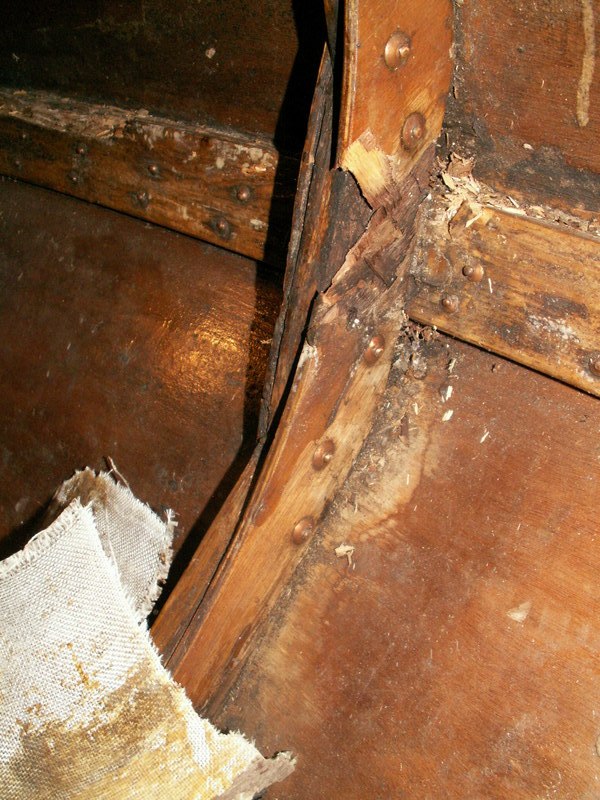

Kilka uwag :-P
Gniazda wzdłużnikowe w tzw pionach powinny być ponadwymiarowe/szersze.
Pozwoli to na cyrkulację powietrza wzdłuż burt oraz umożliwi skroplinom ściekanie po wzdłużniku do jego najniższego miejsca gdzie załamujemy krawęź tak aby woda spłynęła do zęzy.
Analogicznie ze stępką.
Jak pooglądasz starsze, drewniane i niszczejące łódki to zwróć uwagę na miejsca o których piszę. Z mojego doświaczenia wynika, że dużo łódek próchnieje właśnie dlatego, że zapomniano iż największym wrogiem drewniaka są tzw martwe przestrzenie - miejsca bez przepływu powietrza, zbierające wodę i wszelkie zanieczyszczenia.
Wygodniej jest też przed montażem grodzi na helingu takie ich wykończenie; zakonserwownie, malowanie itp aby jak najmniej zostało do roboty po poszyciu i odwróceniu.
Dużo przyjemniej i dokładniej robi się jak gródź leży poziomo i jest dostęp z każdej strony niż potem kiedy malowanie wymaga nieraz akrobacji, pędzel jest za długi a malować trzeba inną ręką niż ta którą normalnie się posługujemy. Najczęściej kończy się to niedoróbką wyłażąca prędzej czy później.
Dla podtrzymania na duchu :lol: fotka jak to wygląda gdy coś sknocimy.
wzdluznik-wrega.jpg [ 173.28 KiB | Przeglądane 27526 razy ]

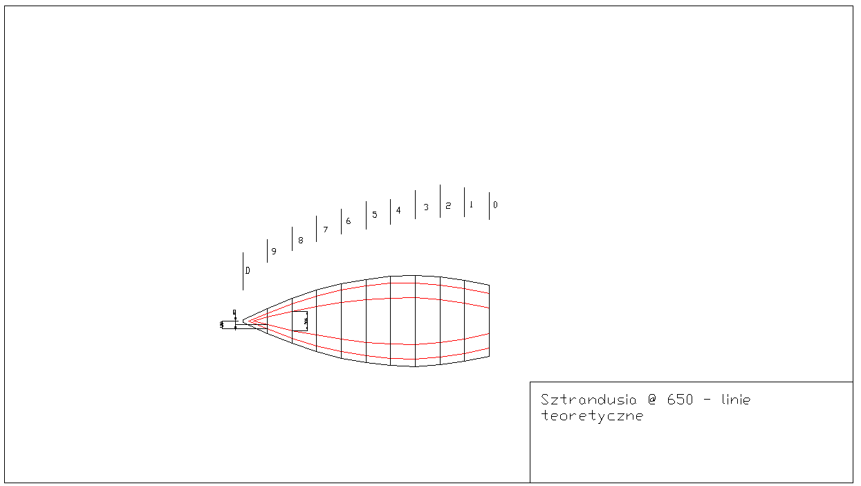

silver_stas napisał(a):
W ZWCAD wykreśliłem linie teoretyczne (...) i zaprojektowałem kabinę
Sztrandusia Sport jest interesującą łódką. W Twojej wersji będzie to nowy kadłub o innej smukłości czyli w zasadzie inna łódka. Możesz wrzucić rysunki swojego kadłuba?

boSmann napisał(a):
Kilka uwag :-P
W przypadku "Sztrandusi" większość wręg ustawionych na helingu to wręgi robocze . Są tylko trzy wręgi stałe : 9 , 4 i 3 . We wręgach 9 i 3 będą wycięte otwory ulżeniowe , które równocześnie zapewnią wentylację , a wręga 4 to ściana kabiny . Natomiast wnętrza będę wykańczał pokostem lub olejem tungowym a one z żywicą epoksydową raczej mało się lubią :D . Dlatego prace wykończeniowe w kabinie będę robił po wklejeniu skrzyń mieczowych , koi itp. W przypadku kokpitu też muszę najpierw wkleić denniki itp i dopiero przed wklejeniem podłogi zakonserwować . Natomiast minimalna ilość wręg umożliwia mi swobodny dostęp do wszystkich zakamarków . Pzdr Staszek

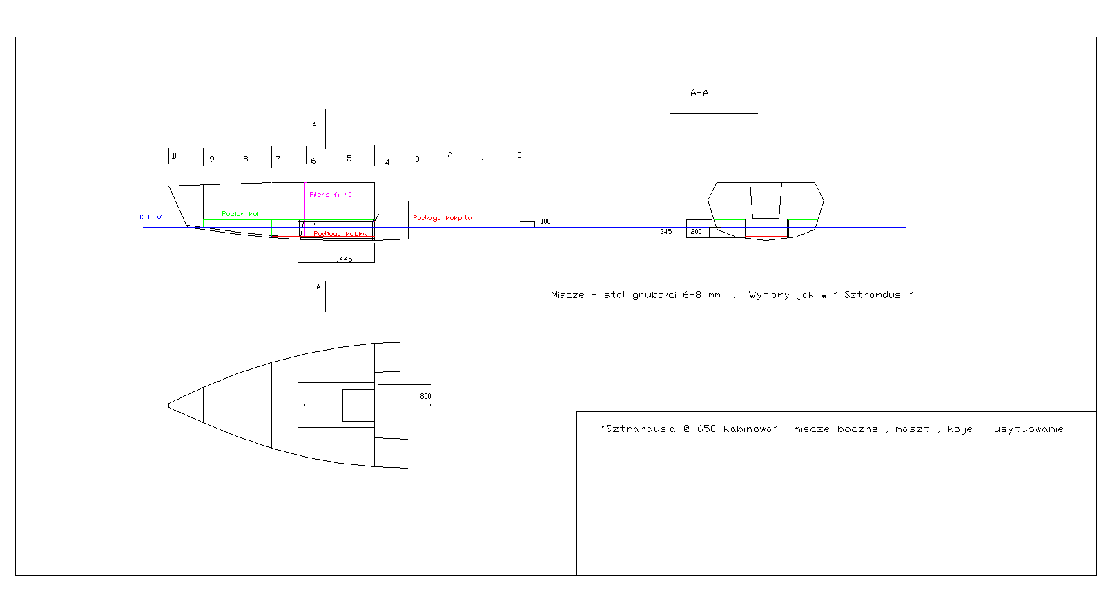

Na stronie Wojtka jest wersja zwykłej Sztrandusi z kabiną . Wersja sport ma tak pięknie zaprojektowane linie , że chcąc wkomponować kabinę i zachować jej charakter musiałem zwiększyć jej długość i pozostałe wymiary. Miałem dużo czasu , to zrobiłem w sumie trzy modele robocze w skali 1:10 chcąc uzyskać efekt :) . De facto jest to oryginalny projekt zwiększony o 30% ( wymiary szerokości zwiększone o 20%) , co w niewielkim stopniu zwiększa jej smukłość . Po wyliczeniu nowej tabeli rzędnych , wykreśliłem w ZWCAD linie teoretyczne , aby sprawdzić ich zgodność z oryginałem . Musiałem tylko dokonać drobnej korekty wodnic .Z kolei po zaprojektowaniu kabiny uzupełniłem tabelę rzędnych o jej wymiary . Oto kilka rysunków roboczych :

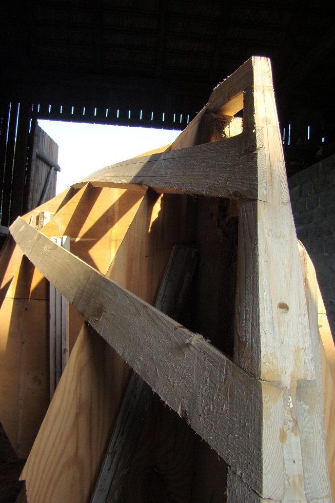

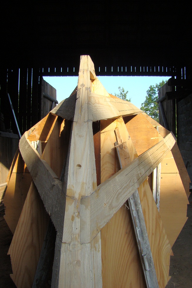

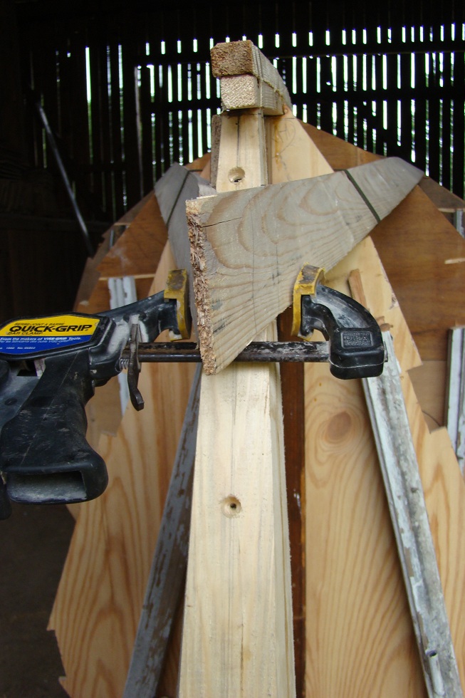

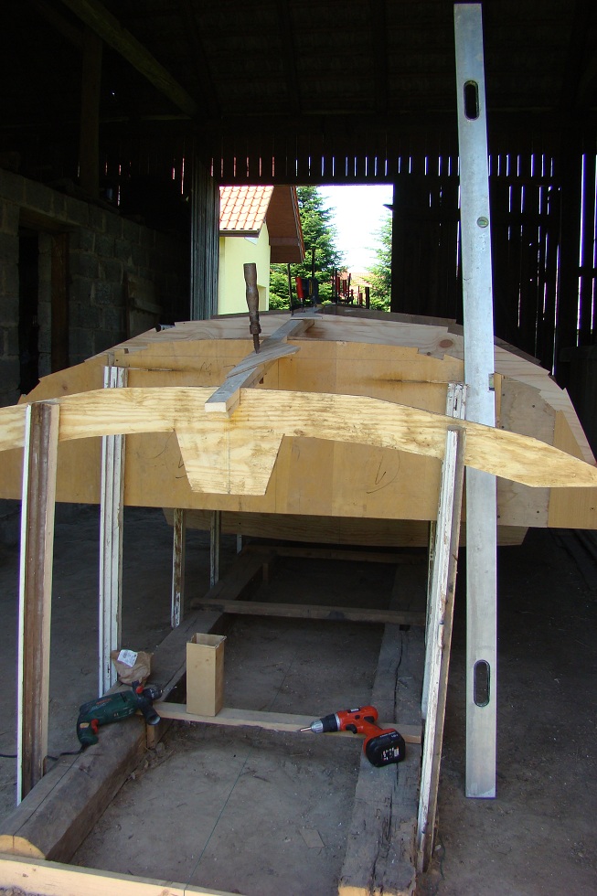

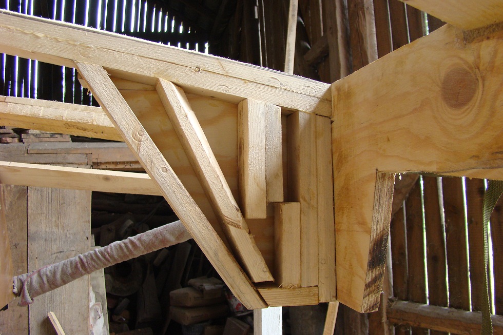

Przyszły tydzień chcę poświęcić budowie łódki , więc trochę podgonię prace . Wrzucam jeszcze trochę zdjęć z kolejnego etapu , bo tam nie mam netu .

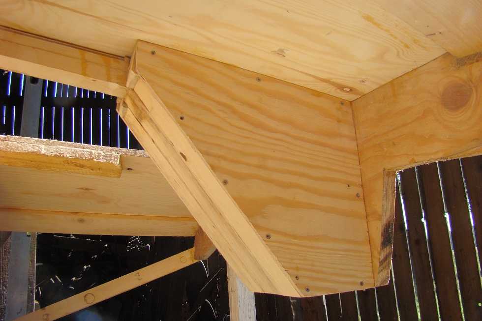

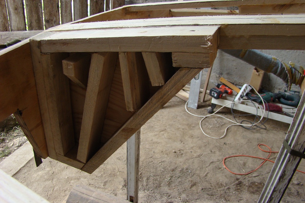

Węzłówka
DSC09172.JPG [ 245.92 KiB | Przeglądane 27347 razy ]
DSC09171.JPG [ 250.16 KiB | Przeglądane 27347 razy ]
Komentarz: Węzłówka łącząca pawęż ze stępką
DSC09161.JPG [ 250.64 KiB | Przeglądane 27347 razy ]
DSC09156.JPG [ 249.22 KiB | Przeglądane 27358 razy ]
Komentarz: Pierwsze dwie pary wzdłużników ułożone i zukosowane
DSC09155.JPG [ 258.45 KiB | Przeglądane 27358 razy ]
Komentarz: Przymiarka trzeciej pary wzdłużników
DSC09154.JPG [ 198.71 KiB | Przeglądane 27358 razy ]

PostNapisane: 14 sie 2012, o 16:20
Posty: 1149
Podziękował : 244

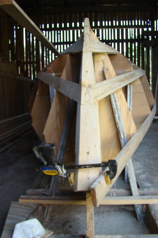

Jeszcze kilka uwag technicznych , bo wyjeżdżam do końca tygodnia podłubać przy łódce . Wręgi stałe to 9 , 4 i 2 (omyłkowo wpisałem 3) . Na rysunku dotyczącym usytuowania skrzyń mieczowych jest podany oryginalny wymiar ze " Sztrandusi". Muszę je przeprojektować , aby skrzynki mieściły się między wręgami 4 i 6 . Kolejna rzecz , to wzmocnienie całej konstrukcji , bo łódka jest o ok. 30 % większa od oryginału . Nastąpiło to w sposób niejako naturalny sposób , bo wzdłużniki zamiast 50 mm mają 80 mm szerokości ( buduję w technologii z zaokrąglonymi krawędziami siz.org.pl/sztrand/tipsy/okraglo/okraglo.html ) . Kolejne wzmocnienie to zamiast sklejki 6 mm , zastosowałem 6,5 mm ( słoje wzdłuż arkusza , co ułatwia życie :D ) . To tyle , dodam że jadę do pracy ze średnim entuzjazmem , bo mam do zaszpachlowania ok. 70 mb szczelin między sklejką poszycia a dodatkowymi listwami na wzdłużnikach , a do tego szpachlowanie ponad 1000 wkrętów , to już mały pikuś . Pzdr

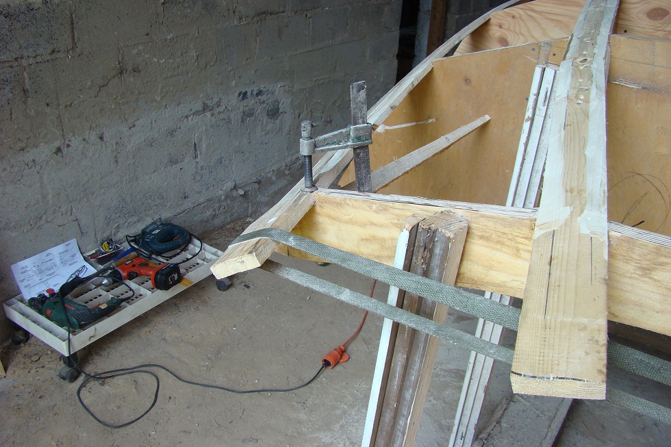

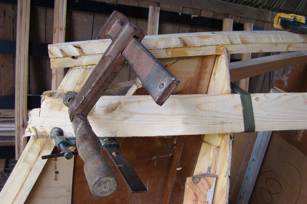

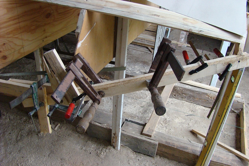

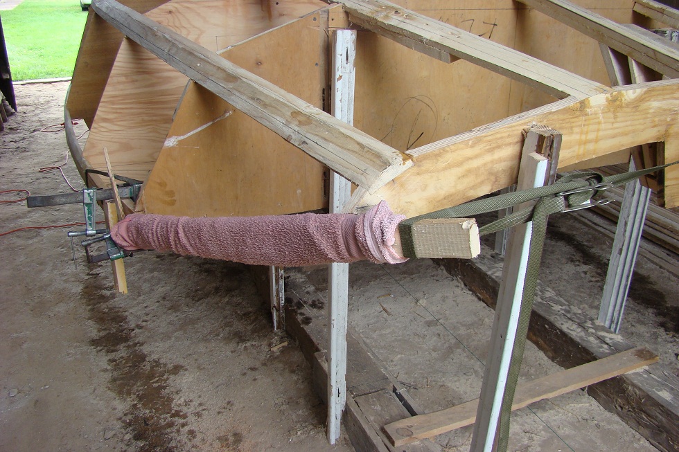

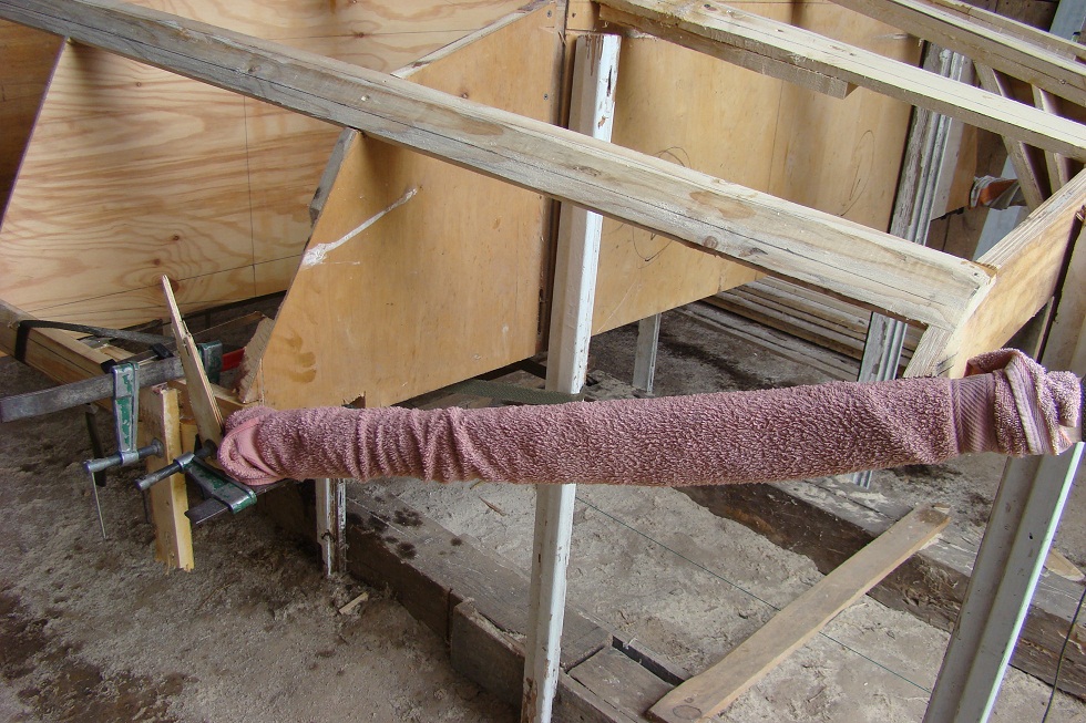

No to walczę z tym szpachlowaniem. Wracając do wcześniejszej budowy , kolejny trudny element. Na wrędze 1 wzdłużnik pokładowy "łamie " się pod kątem w kierunku pawęży , do tego musi być mocno wygięty i skręcony wokół osi . Ciężko to opisać , zdjęcia wyjaśnią .
Komentarz: I dociągamy
DSC09179.JPG [ 287.12 KiB | Przeglądane 26734 razy ]
Komentarz: Tutaj jest tak duże wygięcie , że trzeba to robić za pomocą pary . Duża strzałka ugięcia i nie da się tego zrobić n sucho . Sprawdziłem
DSC09178.JPG [ 305.43 KiB | Przeglądane 26734 razy ]

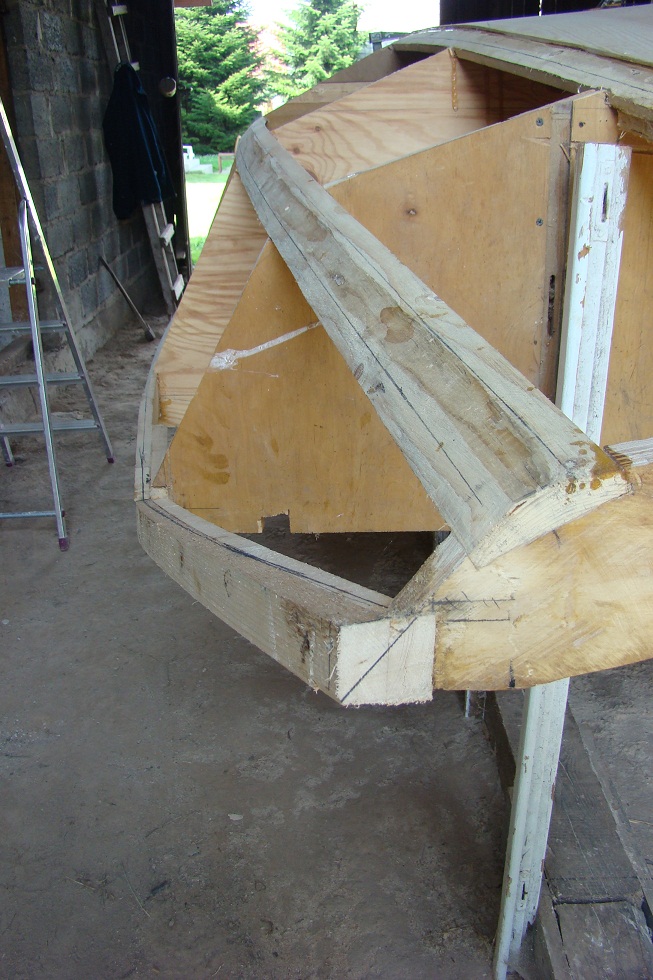

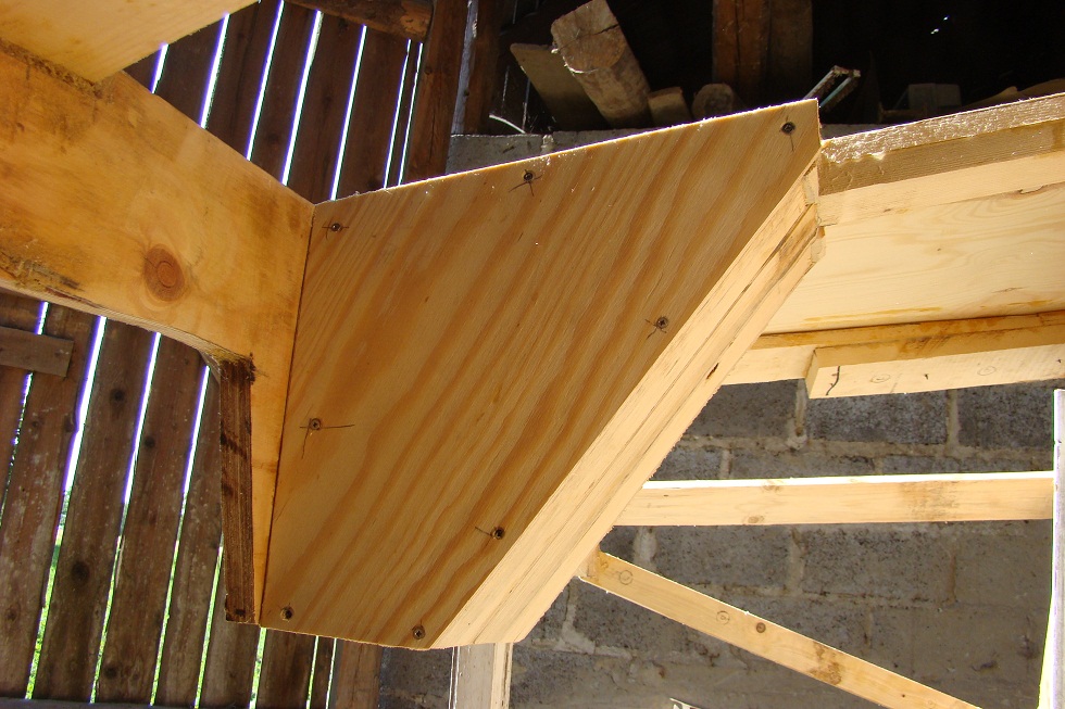

Komentarz: Węzłówka na "łamaniu" wzdłużnika
DSC09177.JPG [ 263.88 KiB | Przeglądane 26734 razy ]

To on tak jest zrobiony , ale o tym dopiero w dalszej części :D . Główny wzdłużnik ma wymiar 80X20 mm , na "łamaniu " przechodzi na wymiar 50X30 i to ta część jest mocno wygięta i skręcona . Ja wykonałem ją co prawda tylko z dwóch listew . Na zdjęciu widać pierwszą którą poddałem parowaniu , po pierwsze aby ułatwić gięcie , a po drugie , aby utrwalić kształt . BTW , to wszystkie wzdłużniki , które w moim przypadku mają duży przekrój 80X20 mm , udało mi się ułożyć "na sucho ". "Parę " zastosowałem tylko w kilku miejscach , bardziej w celu utrwalenia kształtu . Wracając do tematu , po wstępnym uformowaniu pierwszej listwy dokleiłem do niej drugą i całość do pawęży . Z kolei aby uniknąć skręcenia o 45 stopni wokół osi na odcinku 65 cm , co wydało mi się dość trudne , zrobiłem trochę większy przekrój i odpowiedni kształt uzyskałem przez ukosowanie .

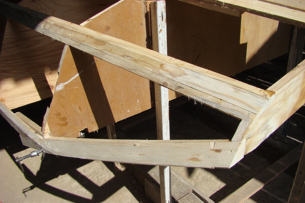

Komentarz: Gotowy , zukosowany wzdłużnik .
DSC09205.JPG [ 231.46 KiB | Przeglądane 26595 razy ]

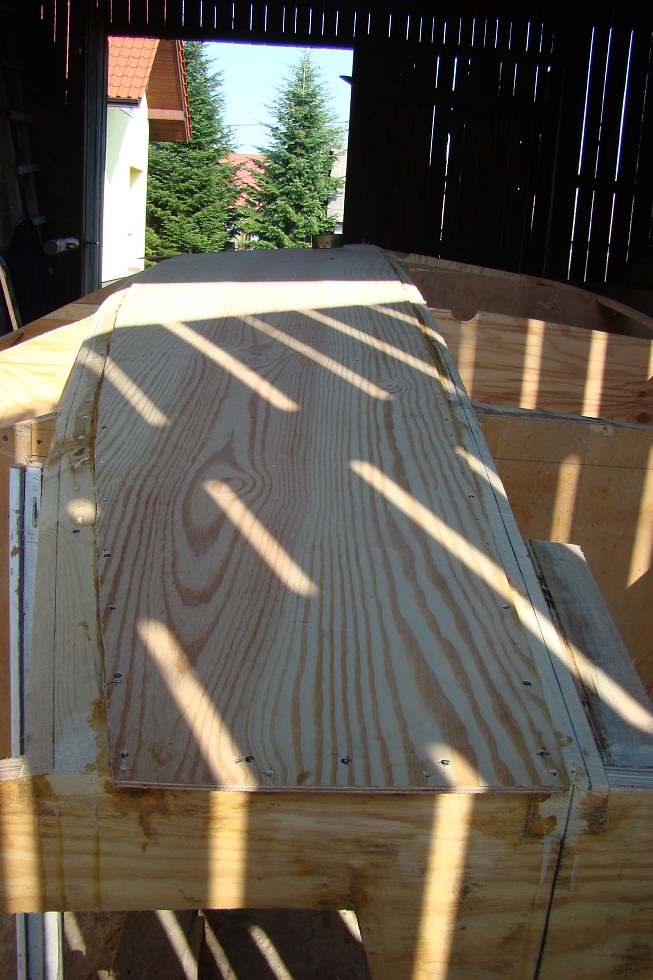

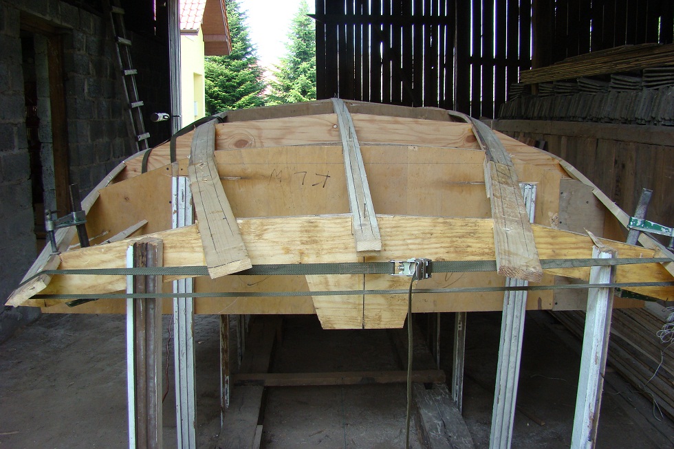

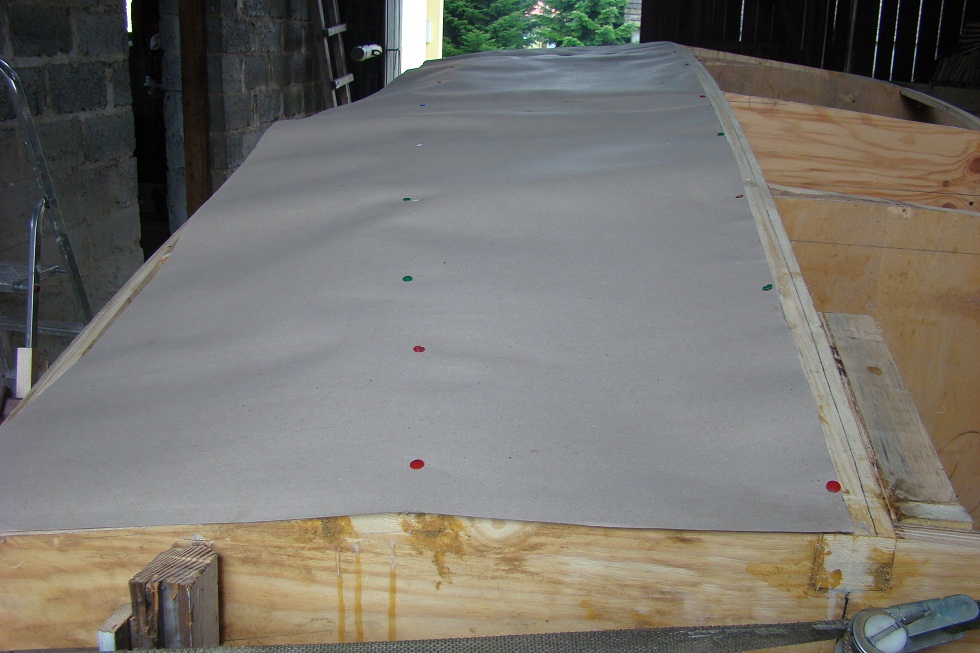

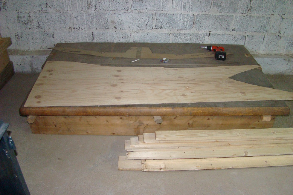

Witam po przerwie . Jutro biorę się do dalszych prac , tylko muszę się zaopatrzyć w nowy "czołg , bo stary po latach ciężkich walk padł :-( . To jeszcze fotki z wykonanych prac , bo teraz tak szybko nie pójdzie .

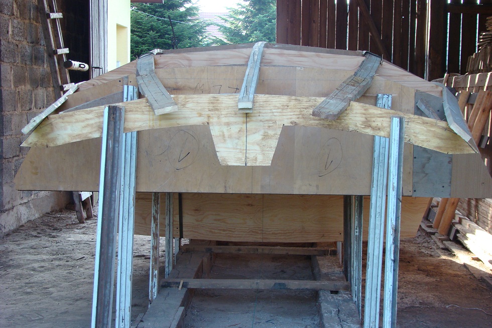

Komentarz: Trasowanie szablonu sklejki pierwszego obła
DSC09183.JPG [ 194.99 KiB | Przeglądane 26119 razy ]
DSC09168.JPG [ 259.81 KiB | Przeglądane 26119 razy ]
Komentarz: Klejenie trzeciej pary wzdłużników do dziobnicy
DSC09165.JPG [ 313.75 KiB | Przeglądane 26119 razy ]

PS: dokładnie którą sklejkę brałeś ze sklejki.pl?

To dobra cena , tym bardziej że nie ponosisz kosztów transportu. Ja kupiłem sklejkę sosnową 6,5 mm ponieważ ma słoje wzdłuż arkusza , co bardzo ułatwia pracę . Jeśli łódkę będziesz laminował i malował lakierem , to dostarczysz im szablony i dotną ci na taśmówce , a po przyklejeniu pasów sklejki na wzdłużnikach szczeliny na złączach zaszpachlujesz . Oczywiście możesz sobie spokojnie pociąć sklejkę w domu wyrzynarką . Chciałbym dodać , że warto sobie rozplanować ułożenie szablonów na arkuszu sklejki , aby uniknąć dużej ilości odpadów .

Kończąc ten etap budowy , jeszcze kilka uwag typu "wujek dobra rada " :D . Wracam do jednego z pierwszych zdjęć z ustawionymi wręgami na helingu , a chodzi mi o zamocowanie dziobnicy w odpowiednim położeniu . Na zdjęciach z budowy różnych łódek widziałem dość skomplikowane konstrukcje . Ja to rozwiązałem dość prosto i sprawdziło się w praktyce ( choć pewnie nie ja pierwszy tak to zrobiłem) . Do wręgi 9 i helingu przykręcamy płat np. OSB odwzorowujący przekrój kadłuba od wręgi 9 do dziobnicy ( pomniejszony o grubość dziobnicy , którą później przykręcamy długimi wkrętami ). Sztywność i osiowość została zachowana po położeniu wzdłużników . Teraz wkręty zostały usunięte i dokleiłem czołową część dziobnicy . Jeszcze kwestia ukosowania wzdłużników , którą wykonuje się zazwyczaj przenośną strugarką . Ponieważ takowej nie posiadam , a zakup tylko do tych prac wydał mi się mało racjonalny , zrobiłem to inaczej . Po wytrasowaniu linii skosów wstępną obróbkę zrobiłem za pomocą zwykłej kątówki z tarczą do cięcia i papierem ściernym 24 . Ostateczna obróbka "czołgiem" z założonym grubym papierem . A propos " czołgu" , jak wspomniałem padł po długich bojach i musiałem kupić nowy . Wybór był przypadkowy , ale okazał się dość dobry . Chodzi mi głównie o przednią rolkę o małej średnicy i odchylaną osłoną . Umożliwia to szlifowanie i kontrolę w trudno dostępnych miejscach . Ergonomiczny i regulowany przedni uchwyt też ułatwia pracę .
Komentarz: Pierwszy płat sklejki poszycia położony
DSC09189.JPG [ 240.6 KiB | Przeglądane 22516 razy ]
Komentarz: Przyklejenie czołowej części dziobnicy po ułożeniu wzdłużników
DSC09188.JPG [ 264.95 KiB | Przeglądane 22516 razy ]
Komentarz: Mocowanie dziobnicy na helingu
DSC09122.JPG [ 261.09 KiB | Przeglądane 22516 razy ]
Za ten post autor silver_stas otrzymał podziękowanie od: Sailor Tom
Pomysł dobry godny zastosowania - podziękował :)
Staszku pochwal się w końcu zdjęciami tych listew wyoblających załamania - czekam z niecierpliwością ;)

Zrobię zdjęcia w ten weekend to wrzucę . Szlifowanie jeszcze potrwa ,to muszę spowolnić relację :D .
