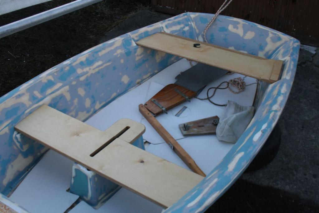

Witam !!! Właśnie stałem sie posiadaczem małej żaglówki Figiel 300 do remontu.
Mam pytanko czy ktoś posiada miecz do takiej żaglówki. Nie mam sterego i nie wiem jak ma wygladac i jakie są jego wymiary. Szukałem jakiegoś opisu i nic nie znalazłem.

WITAM ,POSIADAM FIGLA 300 ,ALE WYMIARÓW CI NIE PODAM BO CAŁY OSPRZĘT MAM NA MAZURACH ,WYSŁAŁEM CI DZISIAJ WCZEŚNIEJ WIADOMOŚĆ ,ALE NIE WIEM CZY DOSZŁA BO AKTUALIZOWALI FORUM ,WIĘC JESZCZE RAZ : MIECZ TO RÓWNIEŻ DOKŁADANA ŁAWKA PRZE BURCIE ALE PROPONUJE MIEĆ 2 SZT. GDYŻ SIĘ WYPACZA ,ZMIERZ SOBIE DŁ. I SZEROKOŚĆ WE WGŁĘBIENIACH JEDNEJ I DRUGIEJ BURTY ORAZ SZEROKOŚC SZCZELINY SKRZYNKI MIECZOWEJ ,OGRANICZNIK WŁOŻENIA JEST ZAMONTOWANY OK. 4 CM. OD GÓRNEJ KRAWĘDZI MIECZA . ZNALAZŁEM KILKA ZDJEĆ NA ALLEGRO WIĘC JE DOŁĄCZAM MAM NADZIEJĘ ŻE ICH WŁAŚCICIEL NIE BĘDZIE MIAŁ ZA ZŁE. KRAWĘDZIE MIECZA-ŁAWKI MUSZĄ BYĆ OBUSTRONNIE OSZLIFOWANE LUB OFREZOWANE NA OKRĄGŁO POZDRAWIAM YETI
