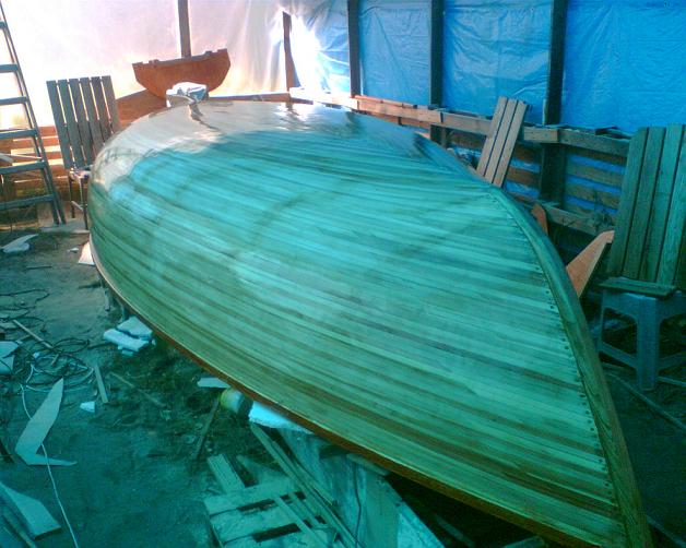

Zanim zaczniesz poważnie myśleć o laminacie (nie jest to tanie,a wykonanie go jako transparentnego i jednocześnie wystarczająco mocnego jest trudne i według mnie nigdy nie jest tak ładne jak bezbarwny lakier) to powiedz nam coś więcej na temat tej łódeczki,kiedy była zbudowana,z jakiego jest drewna poszycie i szkielet,jakie są łączniki i z jakiego metalu,czym była wykańczana,jakimi lakierami,czy był dawany pokost lub inny olej,co oryginalnie było pomiędzy listwami poszycia,jak zachował się sikafleks którym uszczelniał ci ktoś kadłub.Prawie zawsze najlepszą metodą naprawy drewnianego kadłuba jest stosowanie oryginalnych metod jaki były użyte do jego zbudowania.Nowoczesna chemia i stare jachty nie zawsze idą ze sobą w parze zazwyczaj wbrew reklamom tych cudownych mazi.
PostNapisane: 5 lis 2009, o 22:27
To zobacz to
http://www.glen-l.com/picboards/picboard7/pic418b.html
To jest amatorska robota (fakt, można było jeszcze lepszy efekt osiągnąć)
Większość tych drewnianych motorówek jest laminowana a lakierowania wzbudzają podziw.
Moim zdaniem, nowoczesna chemia dużo pomaga w ratowaniu drewniaków. Owszem wśród produktów mogą się trafić buble (taki to teraz świat) jednak jest sporo sprawdzonych, które stosuje z powodzeniem wielu szkutników.
Jak ktoś jest ortodoxem to może stosować tradycyjne materiały i metody. Powinien jednak mieć duuużo czasu i spore zaplecze finansowe, o wiedzy i umiejętnościach nie wspominając.

W temacie ledów na wiosnę zamontowałem w standardowej obudowie, w której było dwie żarówki rurkowe po (chyba) 5W, sześć diód ( 4chip "słonecznych" nabytych na allegro). Diody te nie były najtańsze ale polecam -świecą mocno, w szerokim kącie i bez trupiego odcienia. W przyszłym sezonie ten ersatz planuję zastosować w szerszym zakresie.
Co do laminowania to spróbowałbym z epoksydem i cienką tkaniną po wcześniejszej wymienianie zbutwiałych części poszycia. Dwa lata temu widziałem w Mikołąjkach drewnianą kanadyjkę. Była tak ładna, że się przełamałem i Niemca zapytałem po angielsku czym to malował. Z dogadaniem było ciężko ale pokazał mi w miejscu przetarcia że łódeczka była potraktowana właśnie cieniutkim laminatem z tkaniną szklaną.
Przez cały czas eksperymentuję ale gdybym sam miał robić dla siebie to nie laminowałbym drewna dwustronnie. Drewno jest drewno i gdzieś oddychać musi więc w kabince dna bym nie wylaminowywał. Mój szacunek do drewna jest wielki, szczególnie po tym jak u nas w kubie stał kiedyś pod chmurką opuszczony kadłub ramblera którym nikt się nie chciał już zająć. Szczelność sklejkowego kadłuba najłatwiej było stwierdzić mierząc ilość deszczówki w środku. W końcu uratował go kumpel I łódka chyba do dziś pływa.

Dziś chwilkę mam, więc piszę...
Łódka zbudował (jako żaglówkę) jeden Pan ok roku 1990, właściwie to nie dokończył budowy, bo mu się zmarło. Od wdowy, zakupił ją inny - przerobił na jacht motorowy i zarejestrował w roku 1994. Pływała głównie tu, więc w wodzie słonej. Ja nabyłem ją w maju, po zwodowaniu i prowizorycznym uszczelnieniu, pływałem do ubiegłego tygodnia.
Jak wcześniej pisałem, to właściwie żaglówka i nawet mnie kusiło, aby przywrócić takie użytkowanie (pewnie, gdyby Turawa nie kwitła podjął bym taką decyzję). Takie smaczki:
stawiamy maszt
opuszczamy miecz
skrzynka mieczowa
A teraz co udało się zrobić: zdemontowałem podłogę, część pokładu, drzwi i okna, maszt, część oświetlenia, relingi i wanty oraz wiele galanterii pokładowej. Rozsypałem też ryż (ciekawe czy się sprawdzi?), co widać na poprzednim zdjęciu. Mniej efektownie teraz wygląda.
W dalszej części, nadal demontować będę. Nie udało mi się zdemontować zbiornika na wodę (jest tam jeszcze 80l wody), bo pompa odmówiła posłuszeństwa. Podczas demontażu podpory masztu, dotkliwie pierdyknąłem się młotkiem w palec i w sobotę czasowo remont zakończyłem :( .
A oto, główne problemy:
Główne wymiany będą przy studzience silnika, zastanawiam się jak to zrobić? Pewnie te szkody spowodowało, kiepskie uszczelnienie między drewnem a metalem. Nie wiem czy to dobry pomysł ale (zakładając laminowanie) chcę wymienić część poszycia i studzienkę na sklejkową. Może też część pawęży wymienię, zmieniając jednocześnie denną część (połączenie ze studzienką).
Proszę o sugestie w tej materii.

PostNapisane: 11 lis 2009, o 17:35
Trudno cokolwiek sugerować. Ze zdjęć niezbyt wiele wynika.
Bez badań organoleptycznych nie da się nic konkretnego powiedzieć
Może któryś z Kolegów blisko mieszka i zechce rzucić fachowym okiem.
