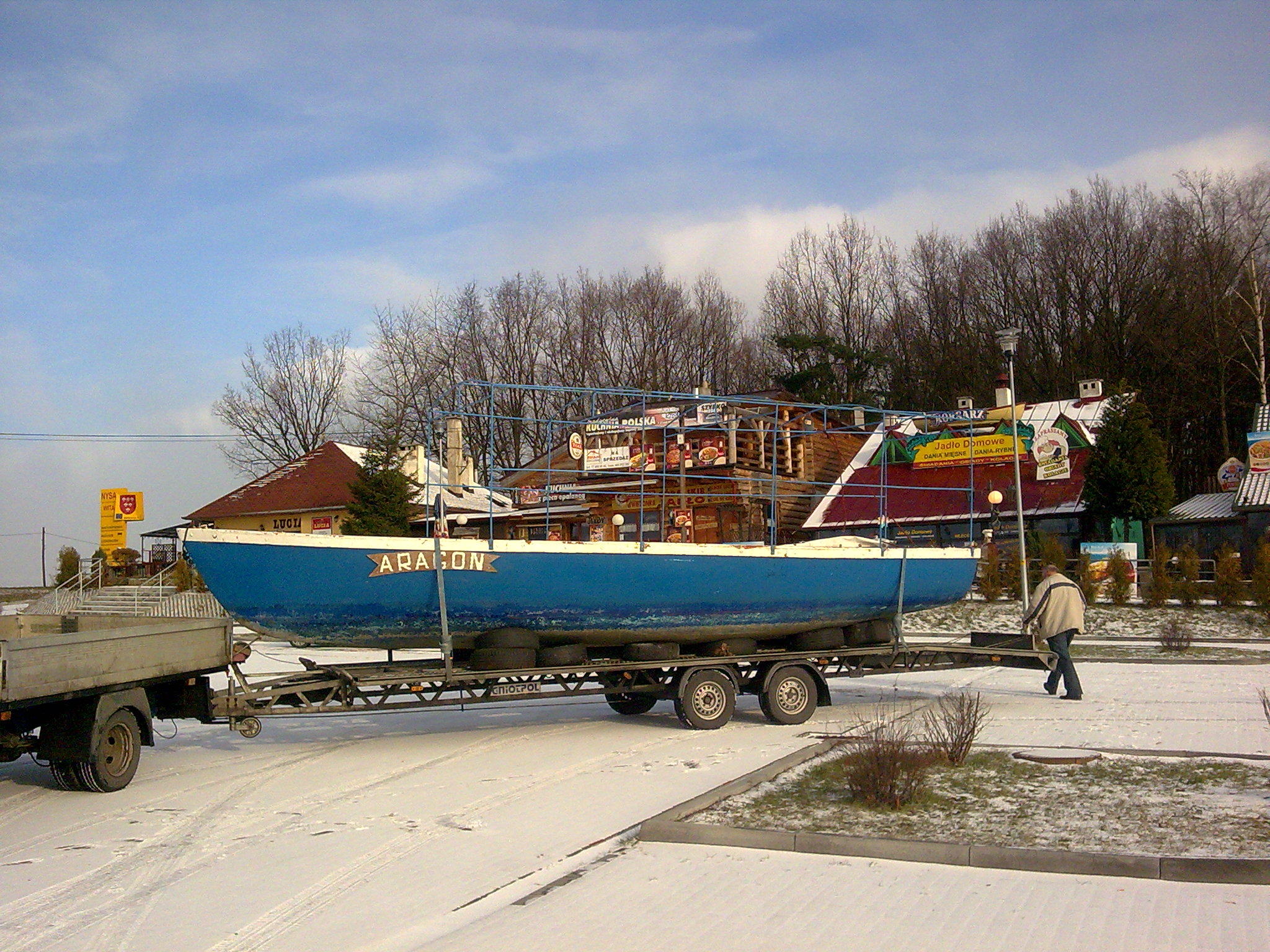

Zamierzam dobrać kolor farby na burty jachtu typ Wielki Trener.
Obecnie stara farba jest koloru niebieskiego...wymaga zeszlifowania.
Żelkot pod farbą był biały.
Jaki kolor według Was byłby odpowiedni dla tego jachtu ?
Zdjęcie0964.jpg [ 794.46 KiB | Przeglądane 7987 razy ]

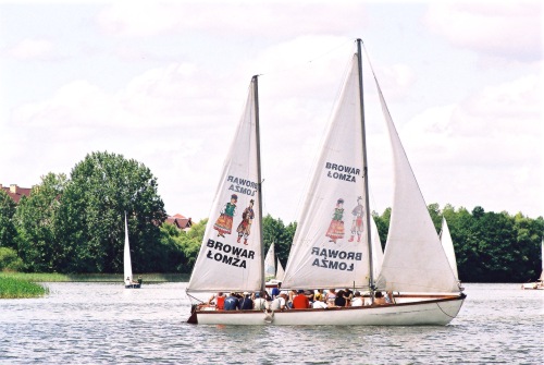

Powszechnie wiadomo, że burty jachtów powinny być białe.
Podobnie jak na "WT" z Łomży...zawsze widać kiedy trzeba użyć szczoty do szorowania.

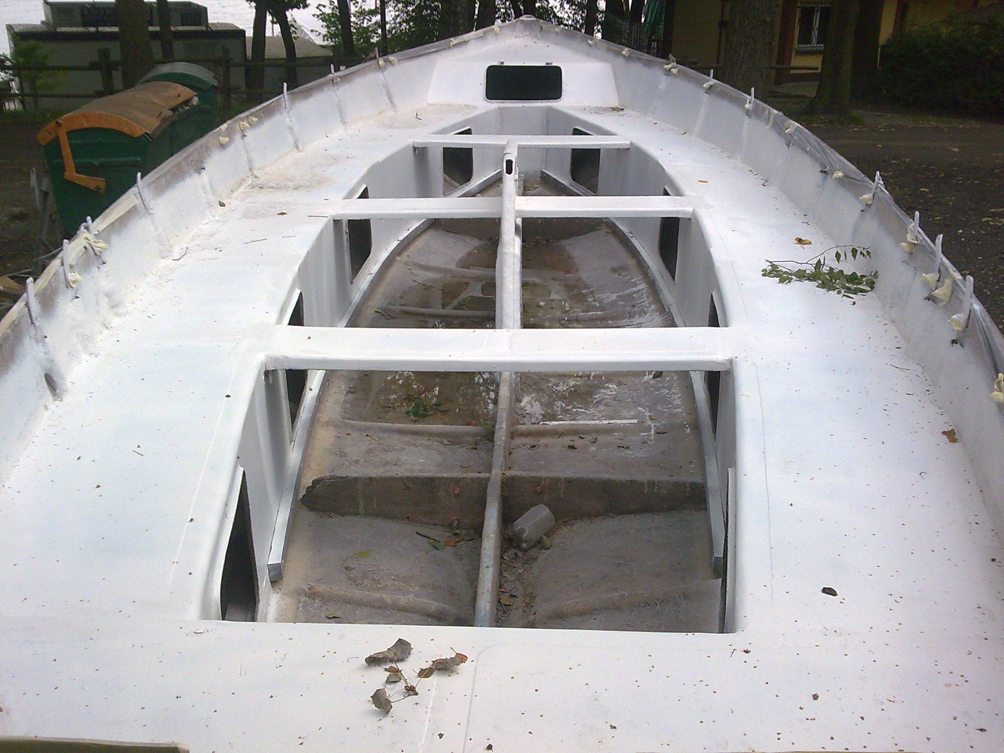

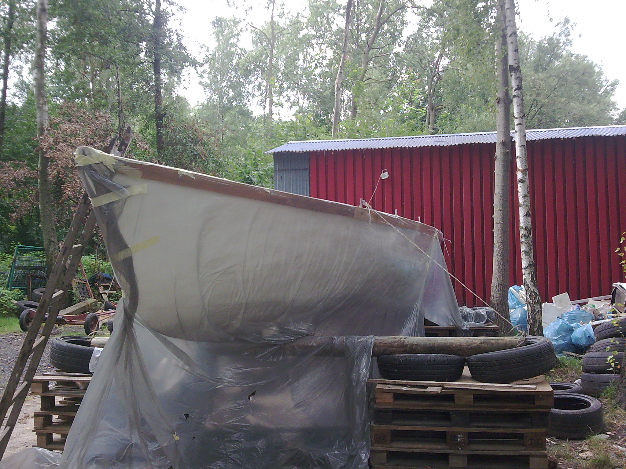

Kadłub pomalowałem na biało poliuretanem dwuskładnikowym.
Na część podwodną zastosowałem biały Bosman 54.
Pozostał jeszcze do wymalowania kokpit kilkoma warstwami poliuretanu również białego.
Byle do wiosny na ukończenie remontu. :)
Komentarz: Dwie warstwy podkładu białego pod ostateczne malowanie poliuretanem dwuskładnikowym białym.
Zdjęcie1166.jpg [ 592.48 KiB | Przeglądane 7054 razy ]

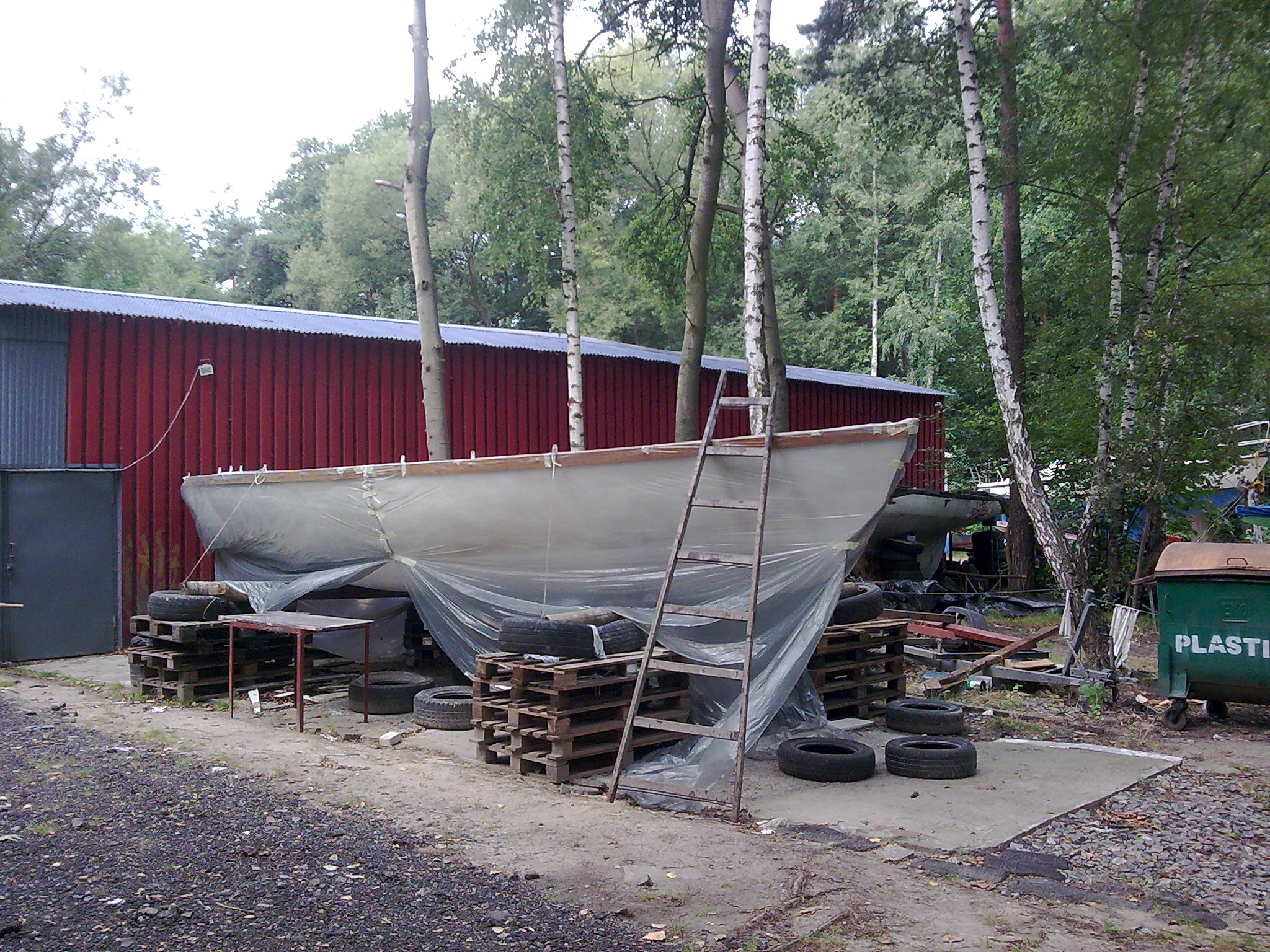

Komentarz: Folia malarska zabezpieczająca lakier na burtach.
Zdjęcie1164.jpg [ 799.32 KiB | Przeglądane 7054 razy ]

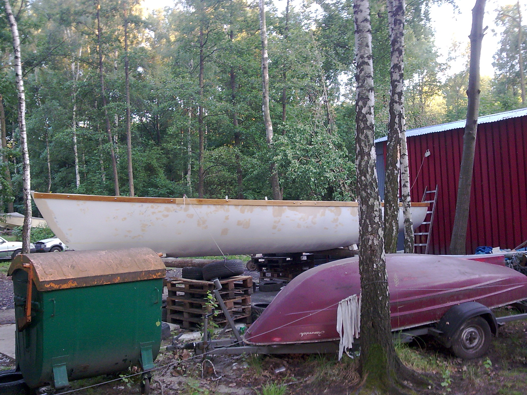

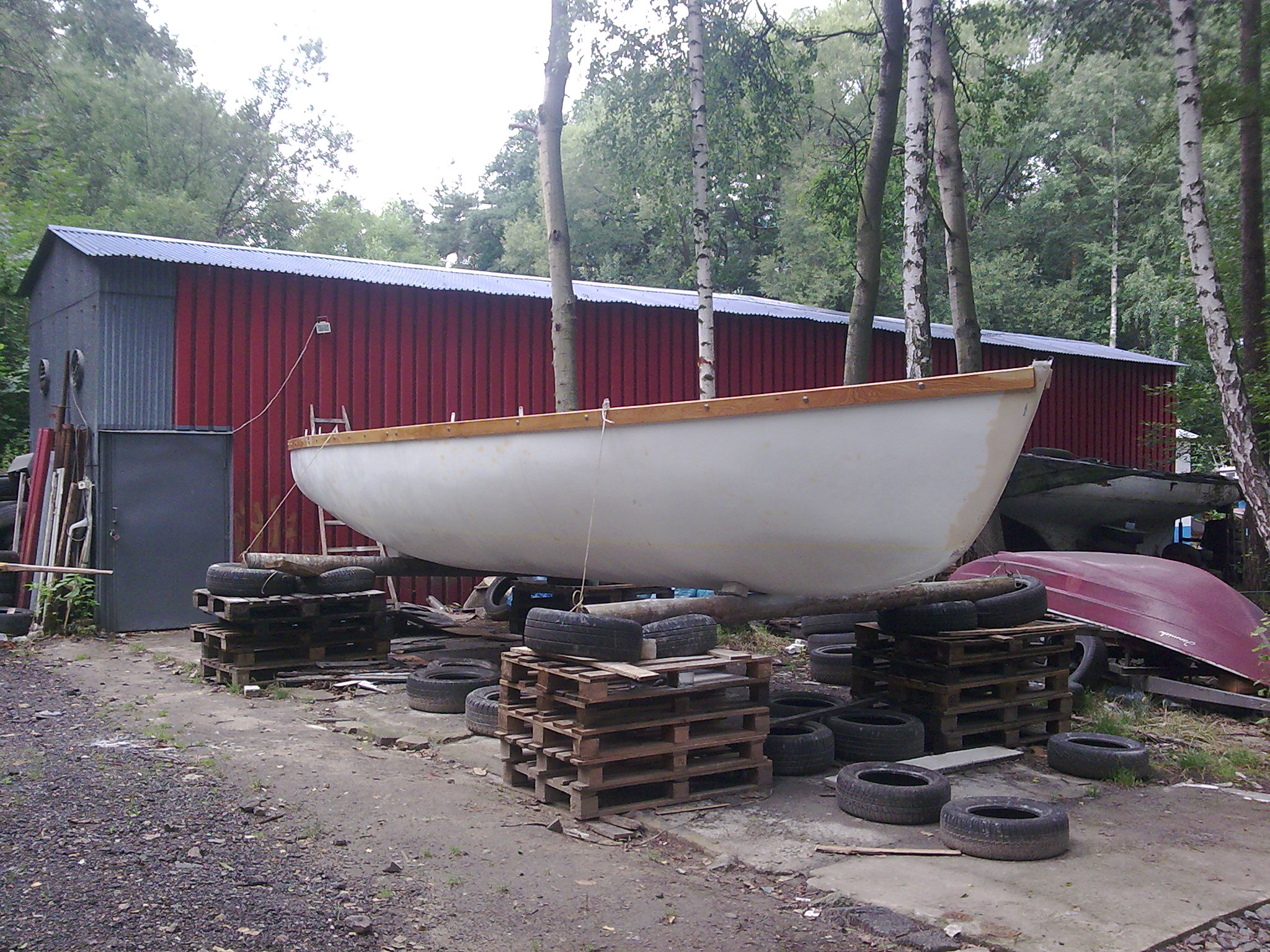

Komentarz: Polakierowane burty poliuretanem dwuskładnikowym biały.
Dno zabezpieczone Bosman 54 biały.
Zdjęcie1163.jpg [ 952.39 KiB | Przeglądane 7054 razy ]
Komentarz: Zabudowana listwa odbojowa dębowa polakierowana dwukrotnie lakierem jachtowym.
Zdjęcie1134.jpg [ 879.06 KiB | Przeglądane 7054 razy ]

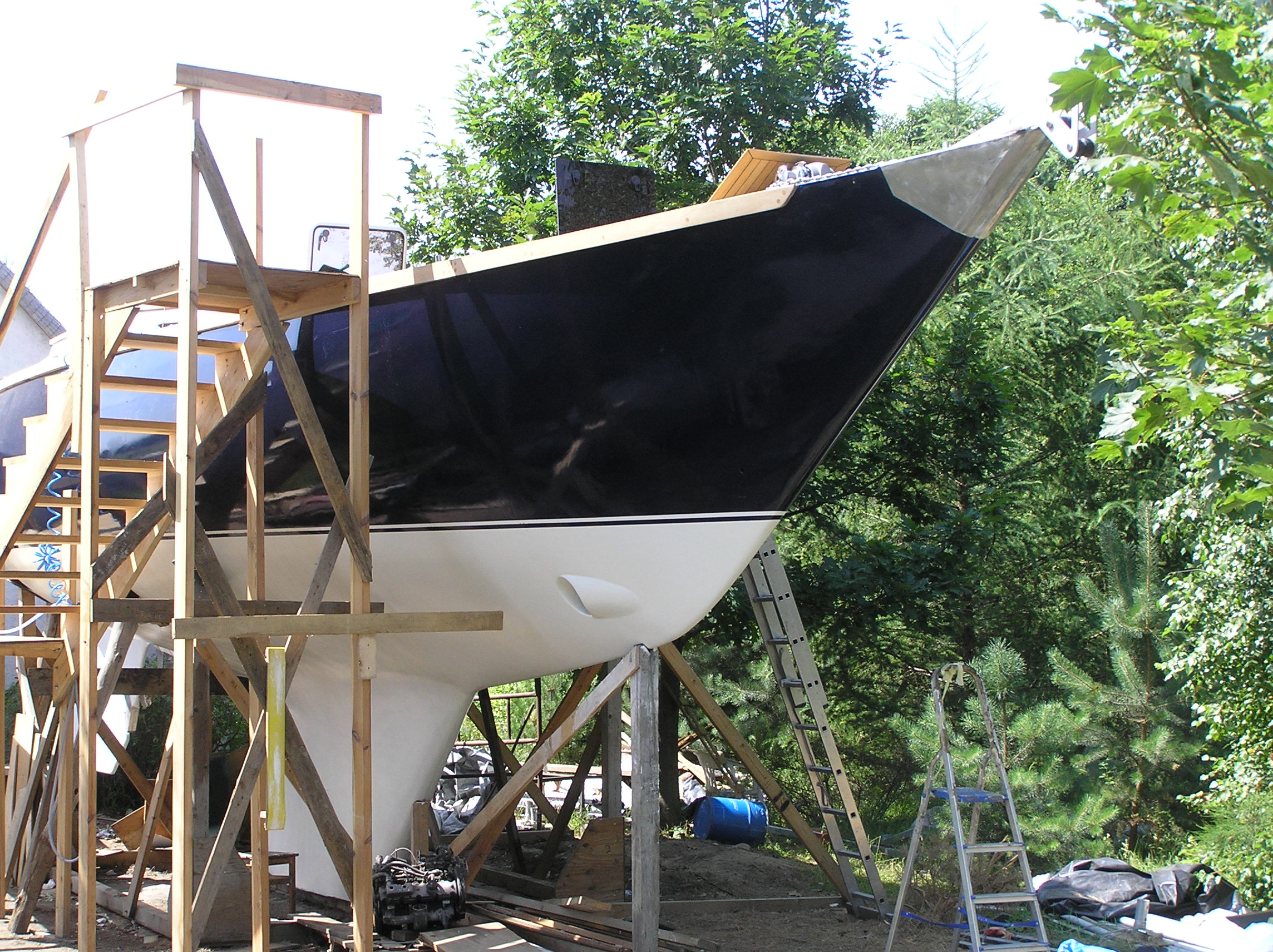

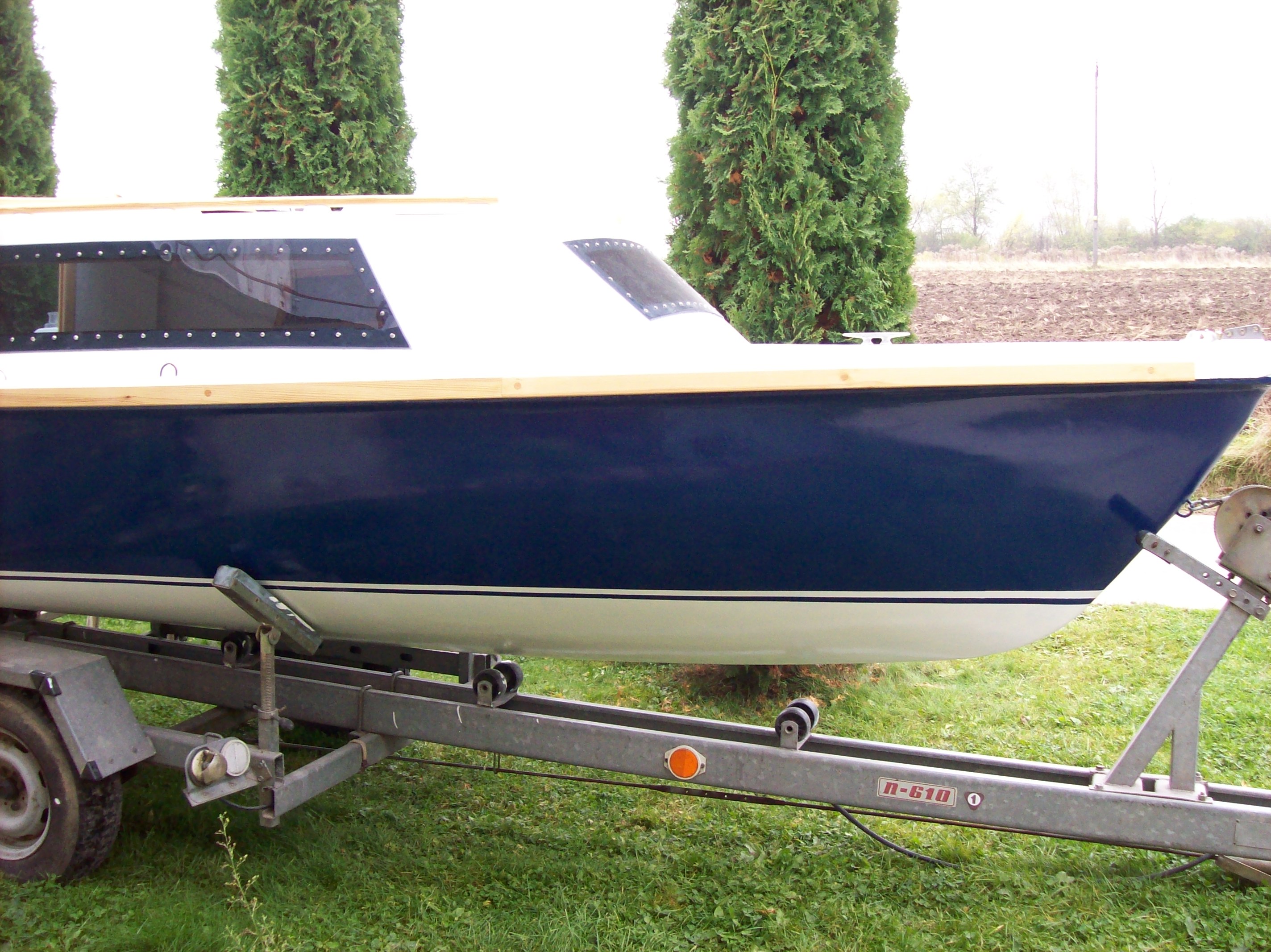

Kolos napisał(a):
A może granatowy z białym pasem wzdłuż burt :?:
A mnie też się podoba granatowy :D , a różowy jakoś mi "nie pasi" :lol:
marek
P7240083.JPG [ 827.14 KiB | Przeglądane 6879 razy ]
100_4877.JPG [ 1.04 MiB | Przeglądane 6879 razy ]

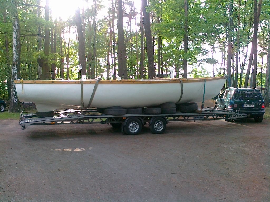

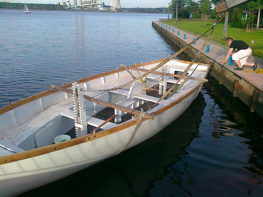

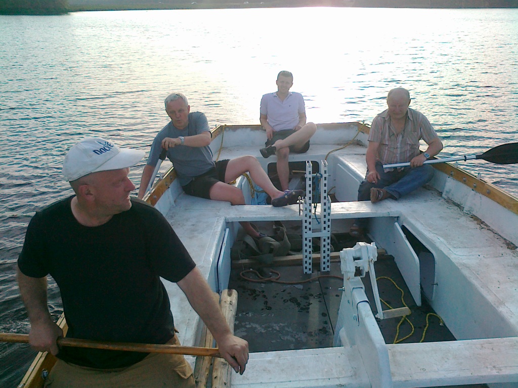

Wczoraj zwodowałem Wielkiego Trenera.
Teraz pozostaje ostateczne wymalowanie kokpitu i postawienie masztów.
Drobne wykończenia już na wodzie.
Pierwszy rejs za kilka dni . :D
Komentarz: Widoczna winda mieczowa przerobiona z wciągnika łańcuchowego 1,5 T
telefon 025.jpg [ 310.64 KiB | Przeglądane 5938 razy ]

Komentarz: Drewniane belki zapobiegły zaciskaniu kadłuba przez pasy transportowe podczas podnoszenia.
telefon 021.jpg [ 325.01 KiB | Przeglądane 5938 razy ]

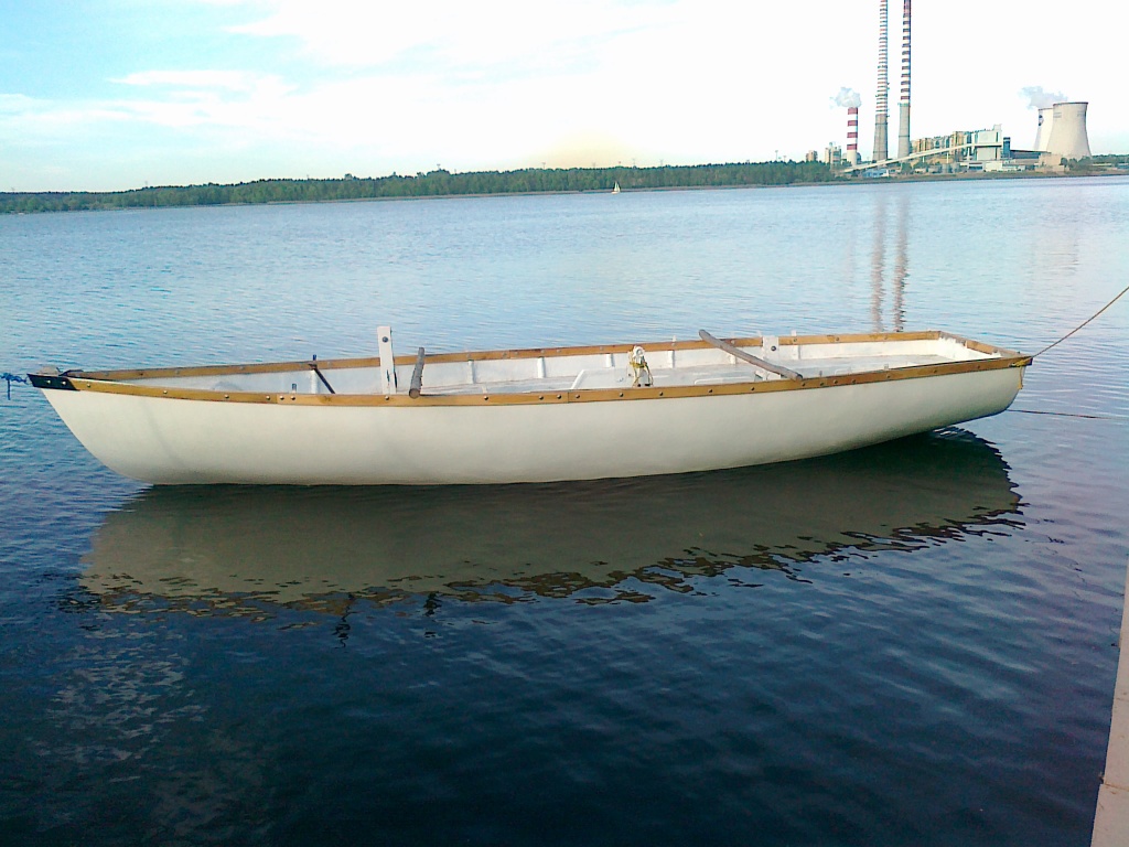

Komentarz: Burty wymalowane poliuretanem białym, dno Bosman 54 biały.
Linia wodna niewidoczna z lotu ptaka.
telefon 014.jpg [ 414.37 KiB | Przeglądane 5938 razy ]
