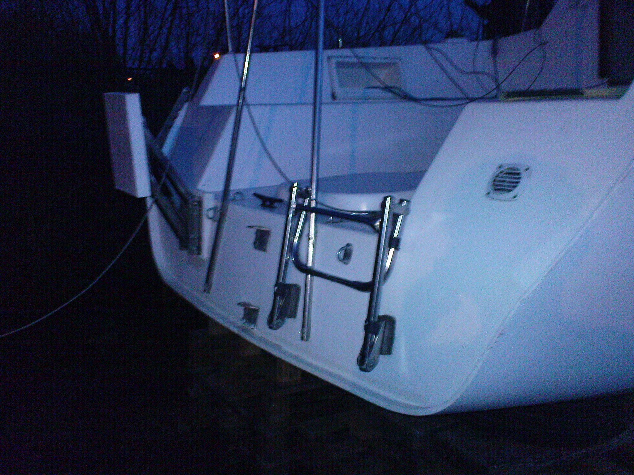

Witam
potrzebował bym zdjęcie ewentualnie rysunek jak prawidłowo powinno wyglądać jarzmo steru. Szukałem na goglu i nie mogę znaleźć porządnego zdjęcia które mogę pokazać osobie spawającej moje jarzmo
zamieściłem zdjęcie rufy żeby łatwiej Wam było coś dobrać

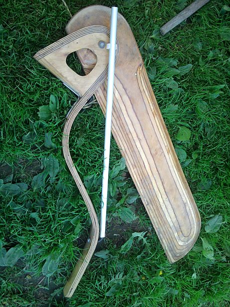

tak wygląda do 470tki:
viewtopic.php?f=5&t=7258
i co to znaczy prawidłowo?
ma działać i pasować, nic więcej

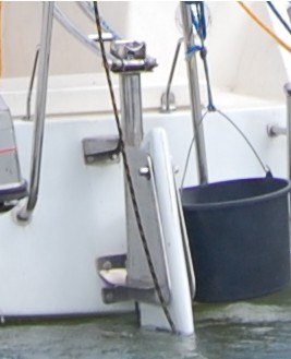

Niestety, nie jestem zalogowany, ale domyślam się że można tam zobaczyć jarzmo i płetwę z Twojego Oriona. Tak z ciekawości, to ile to wszystko razem waży?
Nie lubię popadać w skrajności. Ja w jachciku co prawda metr krótszym mam coś takiego. Waży to pewnie ze trzy kilo (może nawet mniej), żadnych sił na tym nie czuć, żadnych, drastycznych karbów na płetwie i podnosi się nawet bardziej niż typowe "kity". Mam więc rozumieć że mój ster w takim jarzmie jest do niczego?? Szkoda, bo bardzo go lubię :-(
Przemek

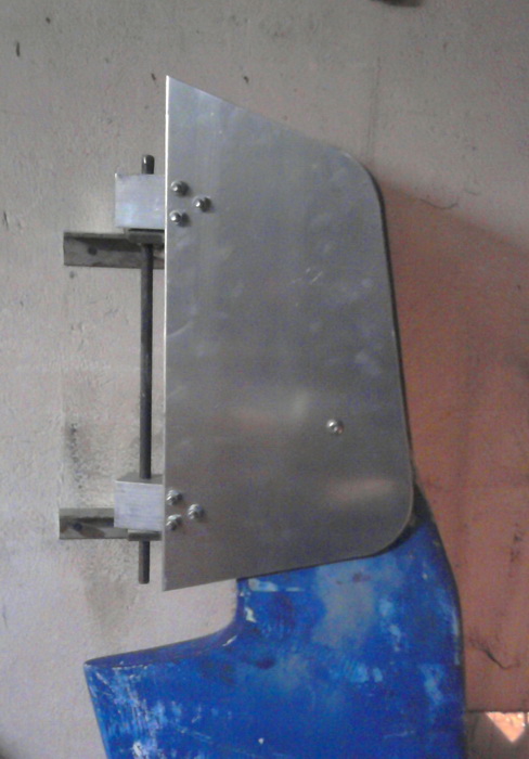

Do swojego Focusa 730 zrobiłem jarzmo z blachy aluminiowej 6 mm. Odpadło mi spawanie. Ponieważ główka (?) płetwy sterowej ma grubość 49,5 mm to zawiasy zrobiłem z profilu aluminiowego kwadratowego 50 mm. Wymiary blachy jakie kupiłem to 50x23cm. Pościnałem rogi i na razie tak to wyszło. Teraz myślę nad rumplem. Pozdrawiam

Delikatnie mówiąc, dość delikatnie to wygląda :-(
Przy podobnej wielkości łódki (Mors RT) mam blachę stalową 5 mm dodatkowo, w dolnej części, wzmocnioną przyspawanym prostopadle płaskownikiem. Poza tym oś obrotu jest przy górnej krawędzi i cała płaszczyzna policzków "trzyma" płetwę. Obawiam się zygusik, że bez wzmocnienia jarzma możesz mieć kłopoty w trudniejszych warunkach. Nie mam porządnego zdjęcia, ale może coś będzie widać - mogę jutro cyknąć lepszą fotkę jak będzie zapotrzebowanie :)
Wzorowałem się na jarzmach Focusów które pływają w okolicy Sardynii i Sycylii. Czyli chyba w trudniejszych warunkach. Co do osi obrotu to myślę że jak płetwa będzie w normalnej pozycji do pracy czyli w pionie to nie będzie problemów. Przeważnie płetwy się łamią jak ktoś próbuje sterować płetwą w pozycji poziomej. Sporo jachtów ma jarzma z aluminium i jakoś nie narzekają. Myślę że też do nich będę należał :D
