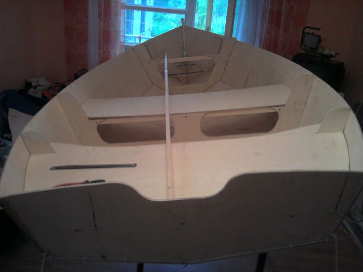

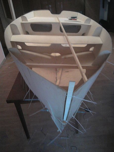

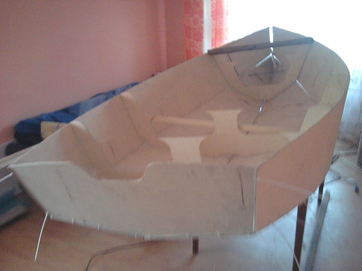

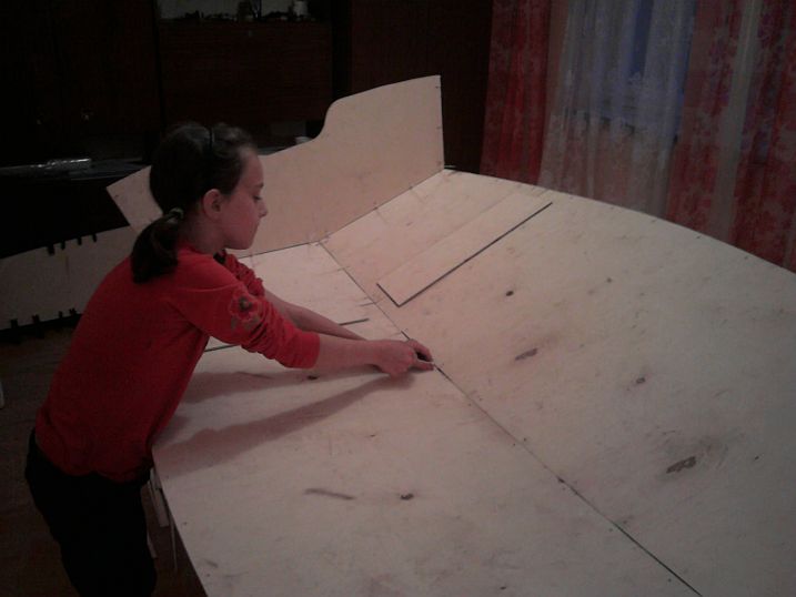

Pamiętacie jeszcze jeden z moich projekcików o roboczej nazwie Kartopel? Jako że nadarzyła się okazja i znalazłem chętnego na łódkę, postanowiłem mu ją zbudować. Miała nie być dłuższa niż 3metry i pływać na wiosłach i na silniku. Opcję żaglową sam mu wmusiłem argumentując, łatwiejszą późniejszą sprzedażą.
Oto, co udało się spłodzić przez jeden lekko wydłużony łikend. Starym chińskim zwyczajem, wspomagałem się niewolniczą pracą dziesięcioletniej córki.
Z wniosków nasuwa się kilka.
Co do projektu, to lekko przegiąłem z torturowaniem dziobu. W większej łódce było by ok, przy sklejce 5mm też było by ok, ale w takim bączusiu, przy sklejce 6mm i tak dużych łukach pojawiły się spore problemy. Musiałem lekko przerobić część dziobową. Srednio też podobają mi się wąskie linie na dziobie. No ale w sumie poza moimi błędami, Delftship nieźle sobie poradził.
Na ten tydzień tyle. Reszta w przyszły łikend.

Nie chciało dodać więcej niż 5 zdjęć, więc może teraz.
Przemek
Komentarz: Z tyłu.
Zdjęcie0367.jpg [ 53.84 KiB | Przeglądane 4478 razy ]
Komentarz: Powoli nabiera kształtów.
Zdjęcie0363.jpg [ 56.22 KiB | Przeglądane 4478 razy ]
Komentarz: Grodzie
Zdjęcie0361.jpg [ 55.04 KiB | Przeglądane 4478 razy ]

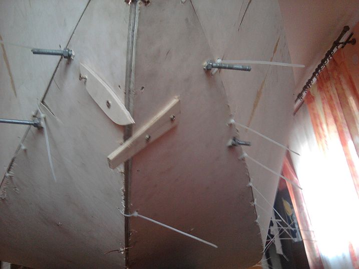

Komentarz: Sprzęt torturujący
Zdjęcie0359.jpg [ 62.31 KiB | Przeglądane 4478 razy ]

Komentarz: Prace murarskie oraz elektryka.
Zdjęcie0338.jpg [ 59.27 KiB | Przeglądane 4493 razy ]

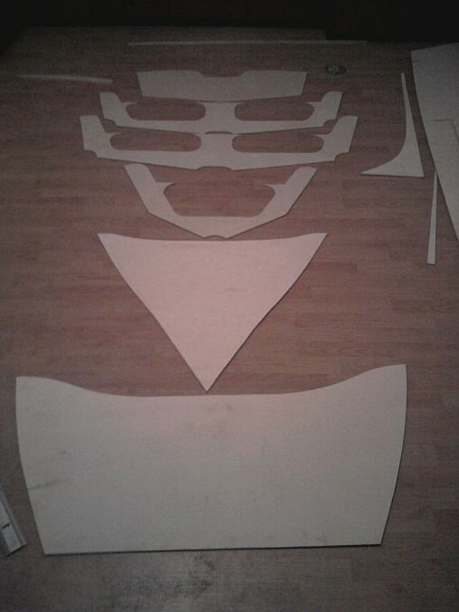

Komentarz: Wycinanka.
Zdjęcie0336.jpg [ 50.58 KiB | Przeglądane 4493 razy ]

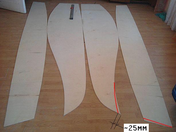

Wow! Aż tyle w jeden weekend - prawdziwy instant! Możesz dokładniej opisać przeróbkę dziobu, jak było, a jak jest i dlaczego?
Założyłem sobie w projekcie małą wyporność dziobu, chcąc przesunąć środek wyporu maksymalnie w tył. W za mian za to chciałem dać maksymalnie dużo wyporności zapasowej, przy w miarę pionowej dziobnicy. Planki denne, dzięki temu zrobiły się mocno esowate. Największy problem stanowiły jednak mocno rozchylone w tym rejonie burty. Dodatkowo miałem tam na nich nakładkę. wszystko ciągło niemiłosiernie. Skończyło sie na przycięciu planek dennych, i lekkim zwężeniu grodzi górą. Dzięki temu burta łatwiej się ułożyła. Dla ułatwienie zrozumienia przeróbki zdjęcie.Pewnie, mając do pomocy kogoś silniejszego niż 10 letnia dziewczynka, dało by się to wszystko poobginać.
przemek
Podoba mi się łódka, technologia itp. Najmniej właśnie podoba mi się konieczność zbyt silnego obginania dosyć grubej (6 mm?) sklejki. Z tego powodu, łódki tej zbudować każdy (żeby nie było: "każdy głupi") nie może, bo wymaga to, albo kilku dodatkowych rąk, albo jakiegoś sposobu, dodatkowych narzędzi itp.
Moja pierwsza łódka, wzorowana na przedwojennej P-7, miała właśnie pionową dziobnicę i pięknie obgięty, na małym promieniu, dziobowy płat poszycia - nie wiem po kiego, bo i tak tłukła o falę... dalszym, bardziej płaskim płatem sklejkowego dna:
Dzisiaj mam całkiem płaskodenną BETH. Prawda, że nie pływałem nią jeszcze po prawdziwej, jeziorowej fali, ale już teraz wiem, że gorzej od tamtej łódki tłukła o falę nie będzie:
...a o ile łatwiej zrobić!!!
Sklejka, w porównaniu do wielkości łodki, plus obowiązkowemu laminowaniu, jest zdecydowanie za gruba. 5mm obgięła by się bez problemów. Jest duża różnica w gięciu trzy a pięcio warstwowej sklejki. Zastosowałem 6, bo taką udało się załatwić w bardzo korzystnej cenie.
Robercie uwierz mi, dziób zszyłem sam, nawet bez pomocy córki. Z dodatkowych narzędzi, to dwa kawałki gwintsztangi 6mm. Za to nie użyłem nawet jednego ściska.
Może i nie będzie. Beth jest na pewno lepiej wyważona, niż tradycyjny u nas, mały, płaskodenny ket lub slup. Dzięki, temu że sternik siedzi, tam gdzie powinien, łodka nie powinna tak łatwo wychylać dziobu z wody.
Częstą przypadłością małych łodek, jest właśnie środek wyporu przysunięty, w stronę dziobu. Dzięki temu sternik, przeważnie siedzi dość daleko za nim, topiąc rufę i wynurzając dziób z wody. Małą wypornością dziobu, tj wąskimi liniami i mocno skośnym owrężem, chciałem temu przynajmniej częściowo zapobiec, mając jednocześnie dużą wyporność zapasową.
Przemek

Pierwszy raz ich używałem. Zaletą jest na pewno to że 95% z nich założyła moja córa, która z drutem na pewno tak łatwo by sobie nie poradziła.
