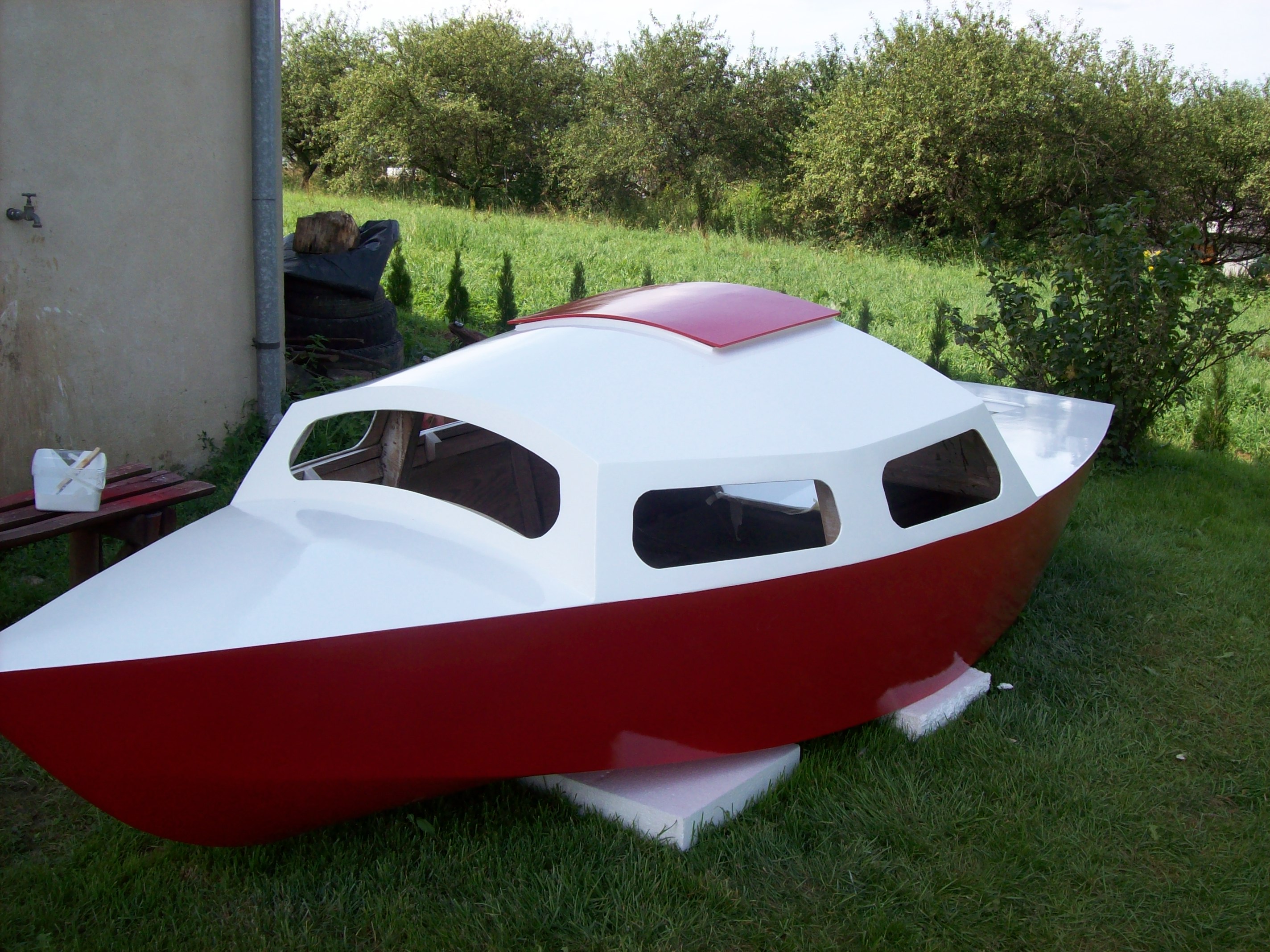

Koliber opisany jest na stronie http://www.port21.pl/technika/article_1682.html
Pan M.Strzelecki na pewno udostępni plany tylko trzeba trochę poczekać na odpowiedź.
Zdjęcie z tamtego roku

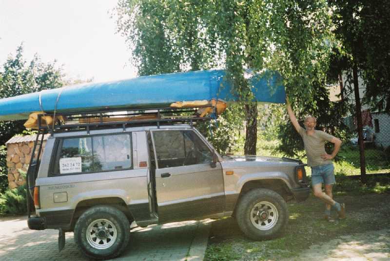

...dodam jeszcze Finna na dachu
- ale to było tylko 3 kilometry do Wisły
(nad Krakowem):
dalej już wodą .

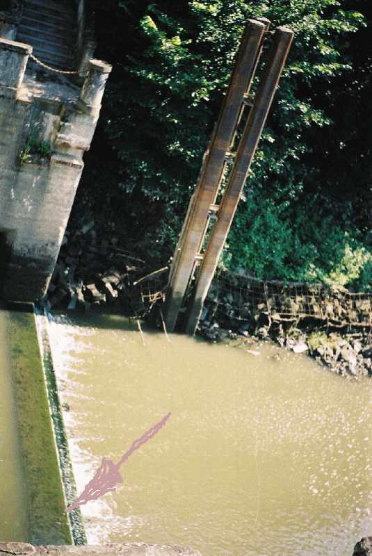

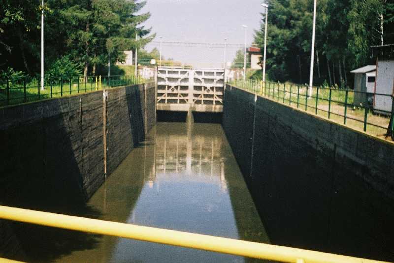

A czy ktoś z Was skakał łódką ze śluzy?
(skakał - bo pod dolnym progiem było za mało wody)
Śluzowy najpierw przelał 4 razy wodę, aby z dołu się coś uzbierało;
a za piątym razem - nabrał mnie
i razem z wodą wypluł otwierając wrota na oścież ;
widać dokąd było mokro
a strzałka na progu pokazuje ślad od mojego steru. :roll:
