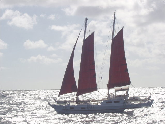

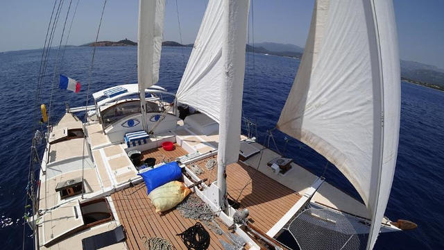

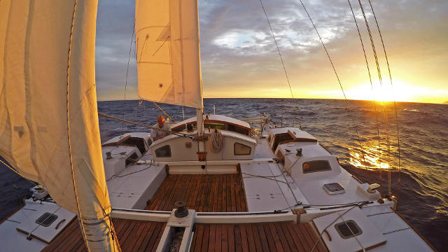

A konkretnie, Tiki 38. Bo po wyprawie po hiszpańskie skarby Dominiki i służenie za szofera bazy nurkowej dla 10 osób na Karaibach dojrzałam i do ciepłych, słonecznych zim i do więcej, niż jednego kadłuba.
Dla tych, co nie wiedzą jak Tiki 38 wygląda, parę poglądowych fotek:
