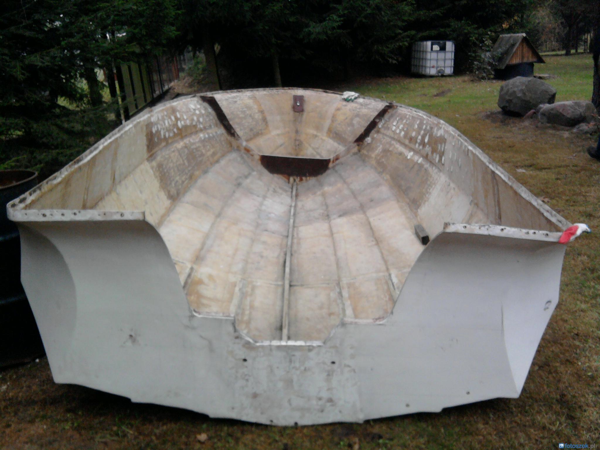

kupiłem do remontu kadłub łodzi motorowej dł. 5m szer. 2,15m wysokość burty +/- 1m
do kapitalnego remontu jest całe mocowanie silnika (przegniła sklejka)
to moja pierwsza łajba więc proszę o pomoc jak zrobić pawęż pod silnik 50-80km
mój pomysł (nie wiem czy dobry) zaczynając od zewnątrz ochraniacz pawęży, laminat poliestrowy ok. 1cm (na przemian maty i tkaniny), sklejka wodoodporna 10mm (od burty do burty), laminat ok 5mm, znowu sklejka wodoodporna 10mm, laminat ok 1cm i ochraniacz pawęży.

wrzucił bym zdjęcie ale chyba mam zablokowaną tą opcję albo sobie z tym nie radzę:)
zaraz coś pokombinuję:)
http://www.fotoszok.pl/show.php/710282_ ... 7.jpg.html
http://www.fotoszok.pl/show.php/710296_ ... 8.jpg.html
może tak się uda

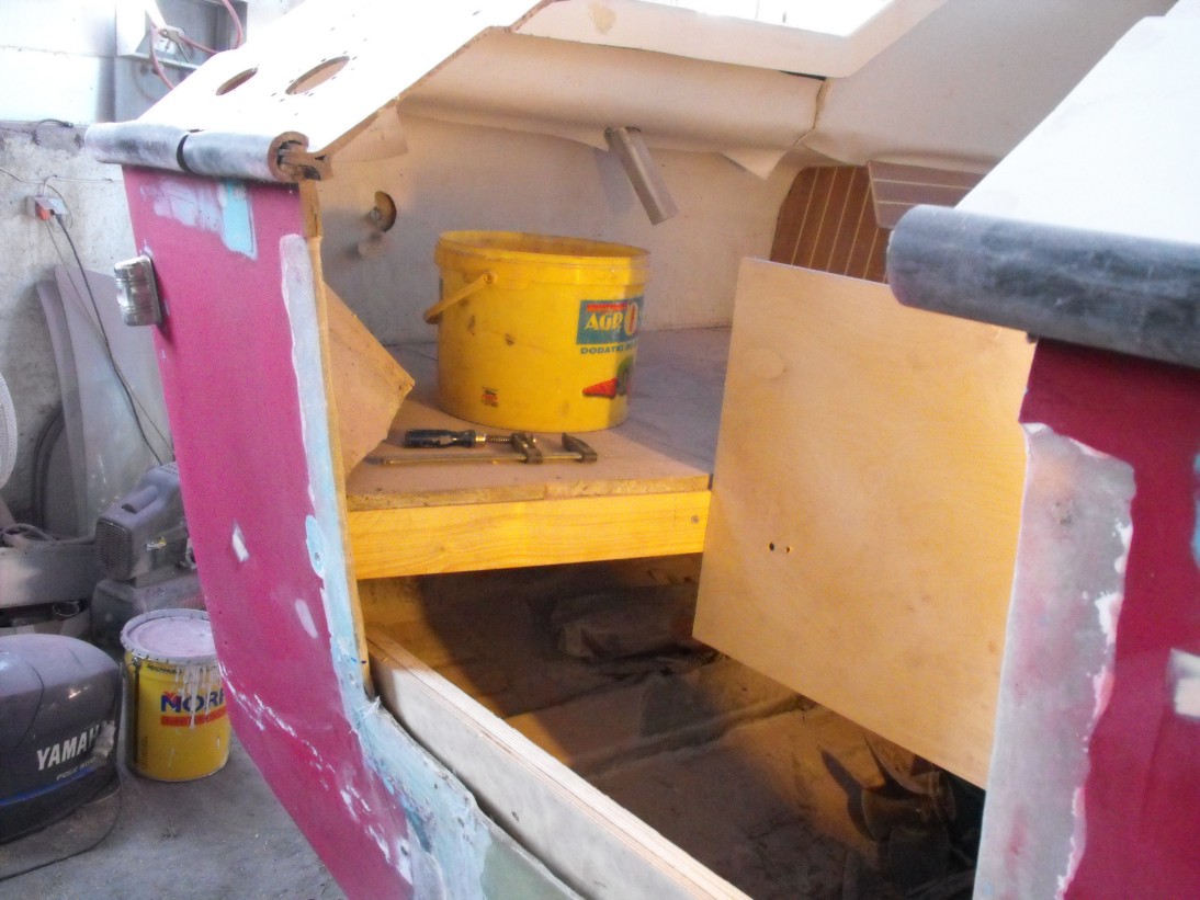

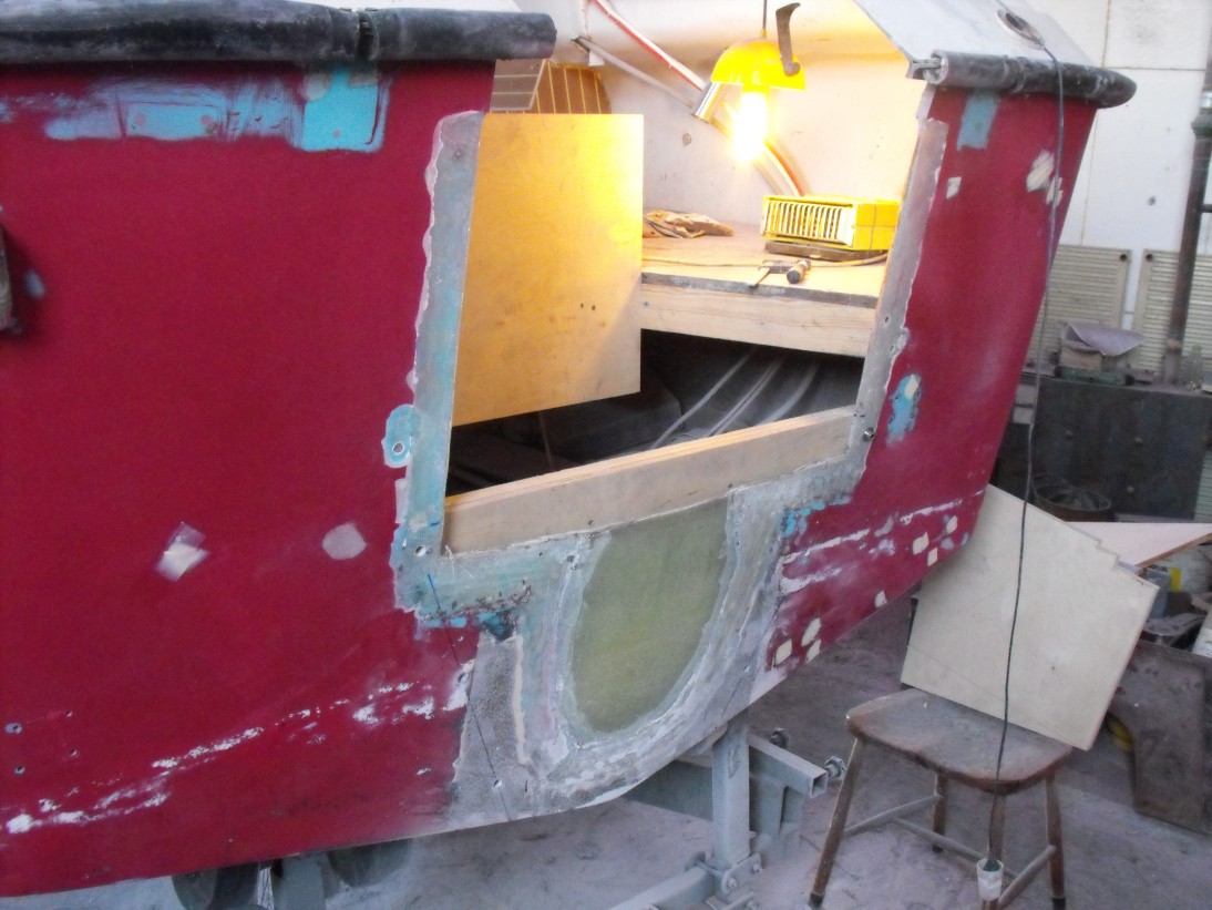

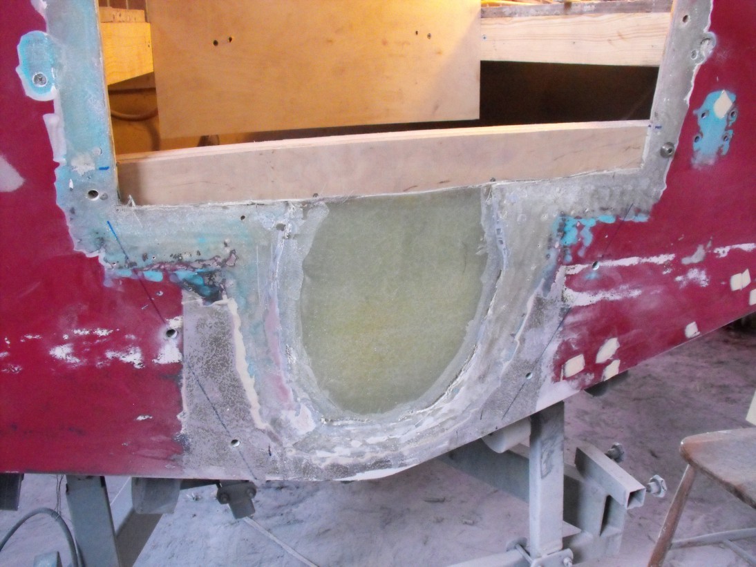

Do pawęży przyklej grubą sklejkę wodoodporną (tylko nie na żywice lub szpachle) i dodatkowo przykręć.
Kleje znajdziesz na: www.farbyjachtowe.plKoniecznie używając primerów !
Dopasuj kształt do całej pawęży.
Jak zalaminujesz sklejkę i nie będzie możliwości oddychania to szybko Ci zgnije.
Jest niedziela, jutro napisze jaką grubość dałem do tej motorówki

Mam tylko te.
Pociągnij warstwą lakieru.
Nie bardzo się znam na dopasowywaniu silników do motorówek ale słyszałem od jednego gościa że moc silnika powinno sie dobierac:
masa łodzi dzielona przez 10 wynik daje moc silnika

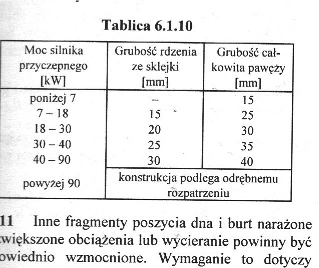

Nie znajdziesz tam informacji której nigdy tam nie było ;-) Sprzedawanie przepisów to niezły biznes ;-). Były do nabycia broszurki z przepisami, obecnie zastąpionymi przez normy PN-EN (biznes znacznie lepszy - jest ich kilkukrotnie więcej za odpowiednio większą kasę :-> ). Niektórzy weszli w posiadanie tych pierwszych kupując reprint książki Milewskiego z 1999r w który wkleili obowiązujące wówczas przepisy PRS. Jako że miałem ją pod ręką załączam interesującą Cię tabelkę: część II "KADŁUB" Tablica 6.1.10.
pawez.jpg [ 64.17 KiB | Przeglądane 14270 razy ]

Krzysztof meping podał dane dot. optymalnego dopasowania grubości materiału na pawęży do mocy silnika przyczepnego.

To co wrzuciłem, to skan tabelki z przepisów PRS o których piszesz. Już nie obowiązują, zostały zastąpione normami PN-EN o których pisze Jacek, ale fizyka przecież od 15 lat się nie zmieniła, tak więc w przypadku amatorskich napraw spokojnie można się na nich oprzeć... ;-)
