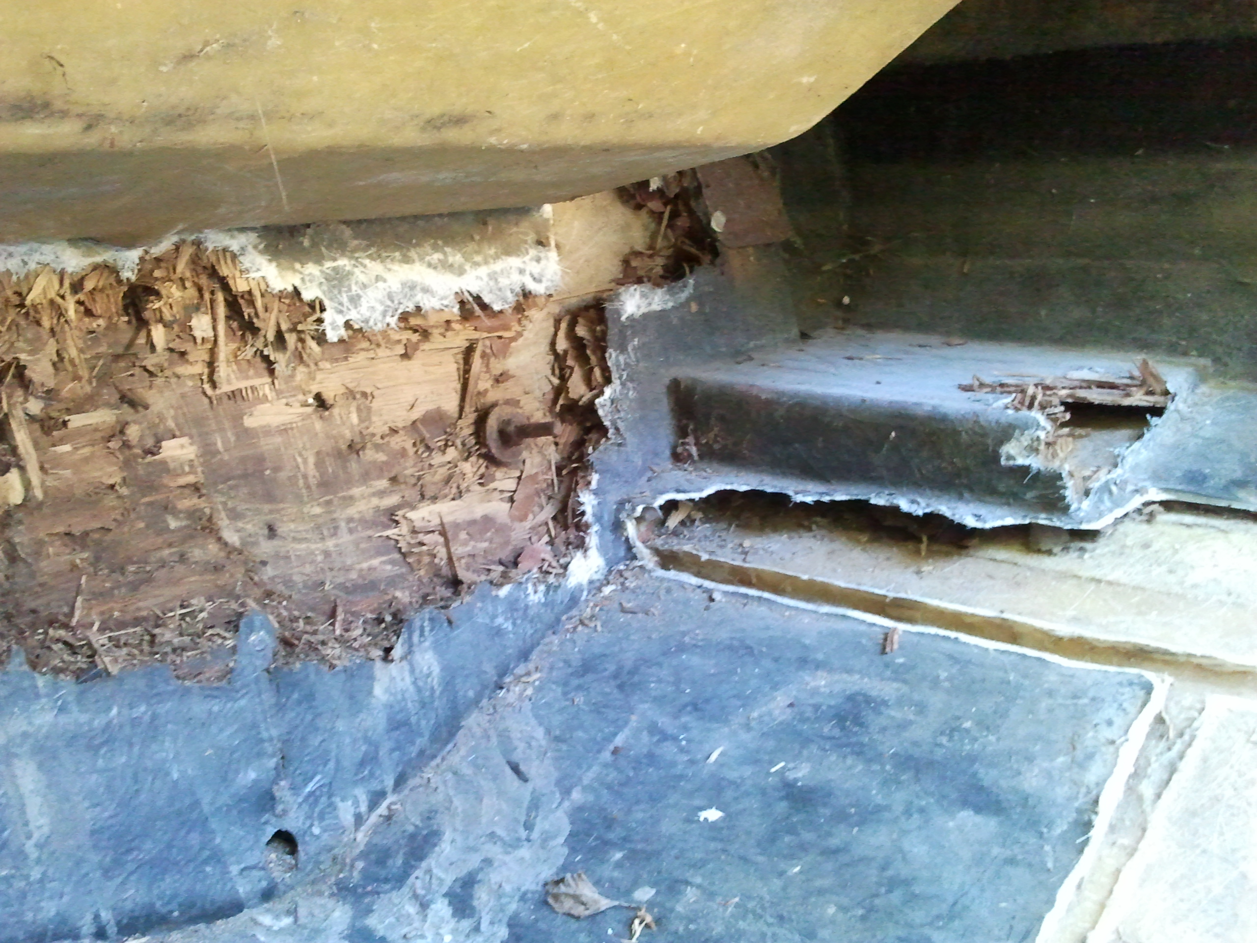

Mam motorówkę przywiezioną z Wysp Brytyjskich- taka ze 30 lat. Zrobiono ją z laminatu. Wszystkie wręgi i wzdłużniki oraz pawęż ma przegnite (ze sklejki) ; żelkot cały.
Pytanie teraz do doświadczonych w tej materii:
1). Czym wlaminować sklejkę pawęży epoksyd czy poliester, czy dawny polimal 109 wystarczy
2). Czy wystarczy do wzdłużników kila i wręg sklejka wodoodporna kupiona w Castoramie
3). Czym najlepiej wypolerować żelkot (konkretne preparaty i obroty na polerce)
4). Czy grubość sklejki na podłogę 8mm wystarczy + laminat ze 3 warstwy
łódź będzie wykorzystywana do pływania spacerowego do mocy 60 KW
Chcę zostać jak najbliżej oryginału. Bardzo proszę ( jeśli to możliwe ) o konkretne odpowiedzi

ad1. Epoksyd np Epidian 6011 plus utwardzacz Z1. Dlaczego epoksyd? Dlatego że bardzo dobrze trzyma się sklejki, laminatu epoksydowego jak i poliestrowego.
ad2. Wystarczy, ale Castorama jest droga, tak jak LM czy inne supermarkety budowlane. Poszukaj firmy handlującej sklejką. Jeżeli jesteś z okolic Warszawy to polecam Forpłyt, mają sklejkę prawie dwa razy tańszą niż w Castoramie, a za wycięcie jednej formatki liczą sobie ok.3zł.
ad3. Pasta Tempo, szmata i dużo czasu ;) a jak mamy polerkę to średnie obroty i nie za długo w jednym miejscu by nie odparzyć(przegrzać) żelkotu.
ad4. 8mm na podłogę trochę mało, zależy jaki masz rozstaw denników... Przy rozstawie 50cm dałbym 12mm grubości.

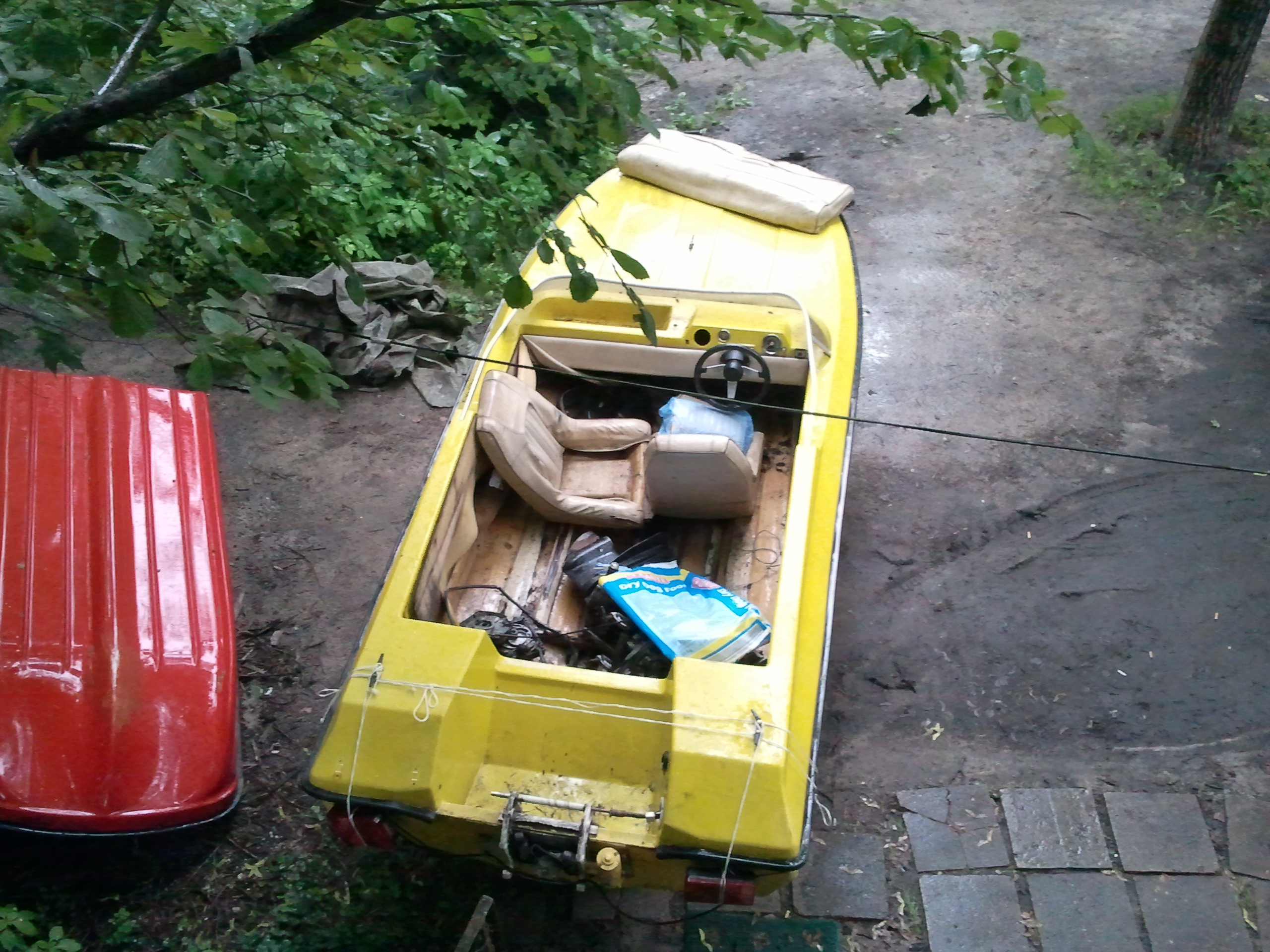

dzięki za szybką odpowiedź- takie konkretne lubię; jednak upieram się przy poliestrze
Wymiar łódki 4,3 / 1.8 -taki stingray.
wychodzi, że będę laminował w temperaturze ok 10 stopni C. Szczerze mówiąc myślałem o Polimal 1094 AWTP ( przyśpieszony).
Podłogę mogę tym zrobić ale o pawęż się trochę martwię.
Zastanawiam się w którym miejscu obciąć górę do wlaminowania pawęży - myślałem o "rozdeklowaniu" góry od końca burt (czyli 60 cm od rufy) wtedy będę miał dobre do niej dojście.
Oryginał był stworzony pod 55KW silnik
załączam kilka zdjęć dla orientacji i przepraszam za jakość ( komórka); jak skończę to zrobię felieton pt: "remont łodzi" .

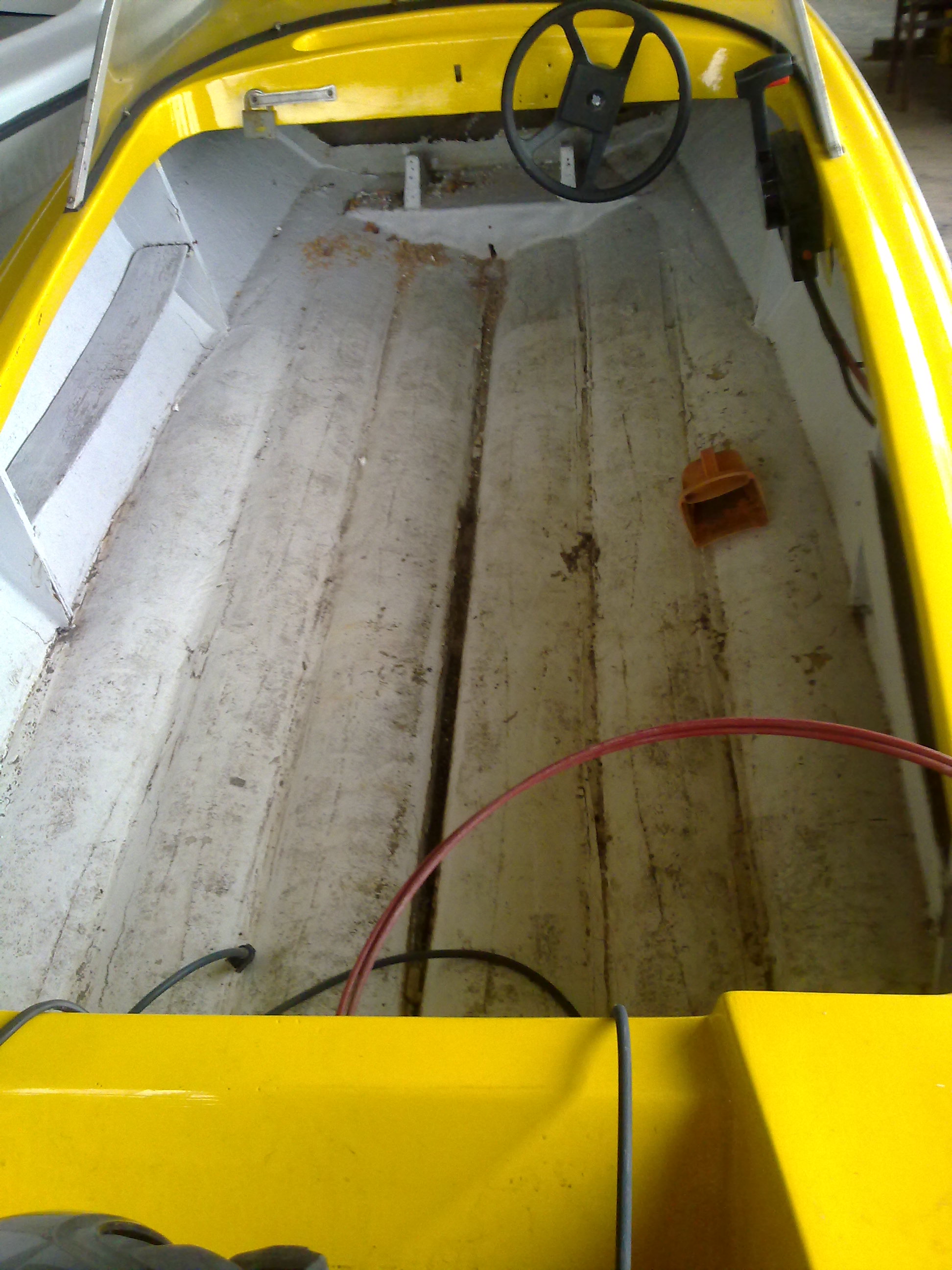

Komentarz: tak wyglądają ślady po wzdłużnikach oryginalna sklejka podłogi ok 6mm
2011-09-04 15.14.38.jpg [ 1.46 MiB | Przeglądane 8429 razy ]

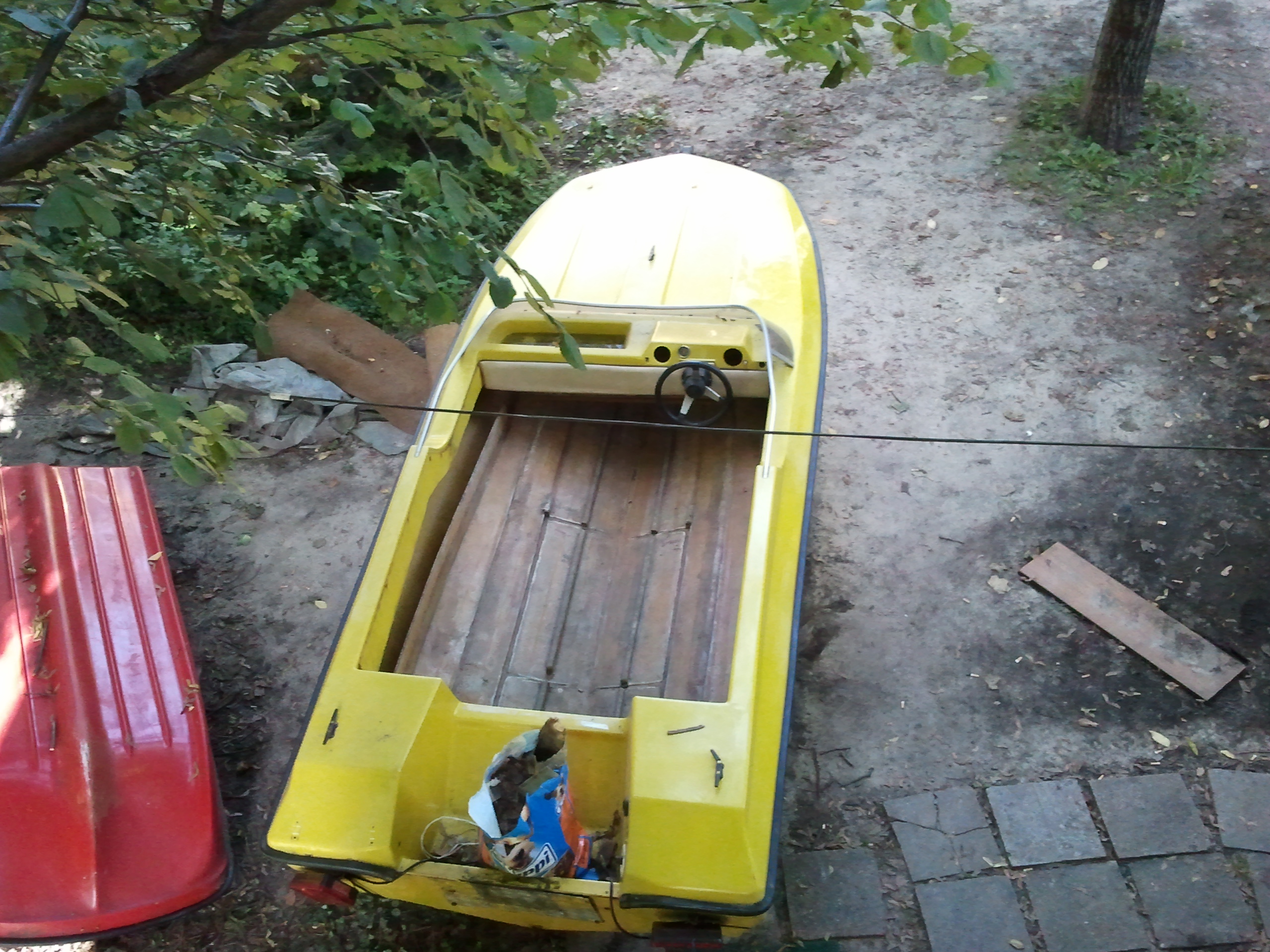

Komentarz: pawęż dwie sklejki po 18 mm ; z tej samej sklejki był kil i wręgi i wzdłużniki
i ten spaprany korek spustowy (za wysoko)
2011-09-04 15.13.11.jpg [ 1.5 MiB | Przeglądane 8429 razy ]

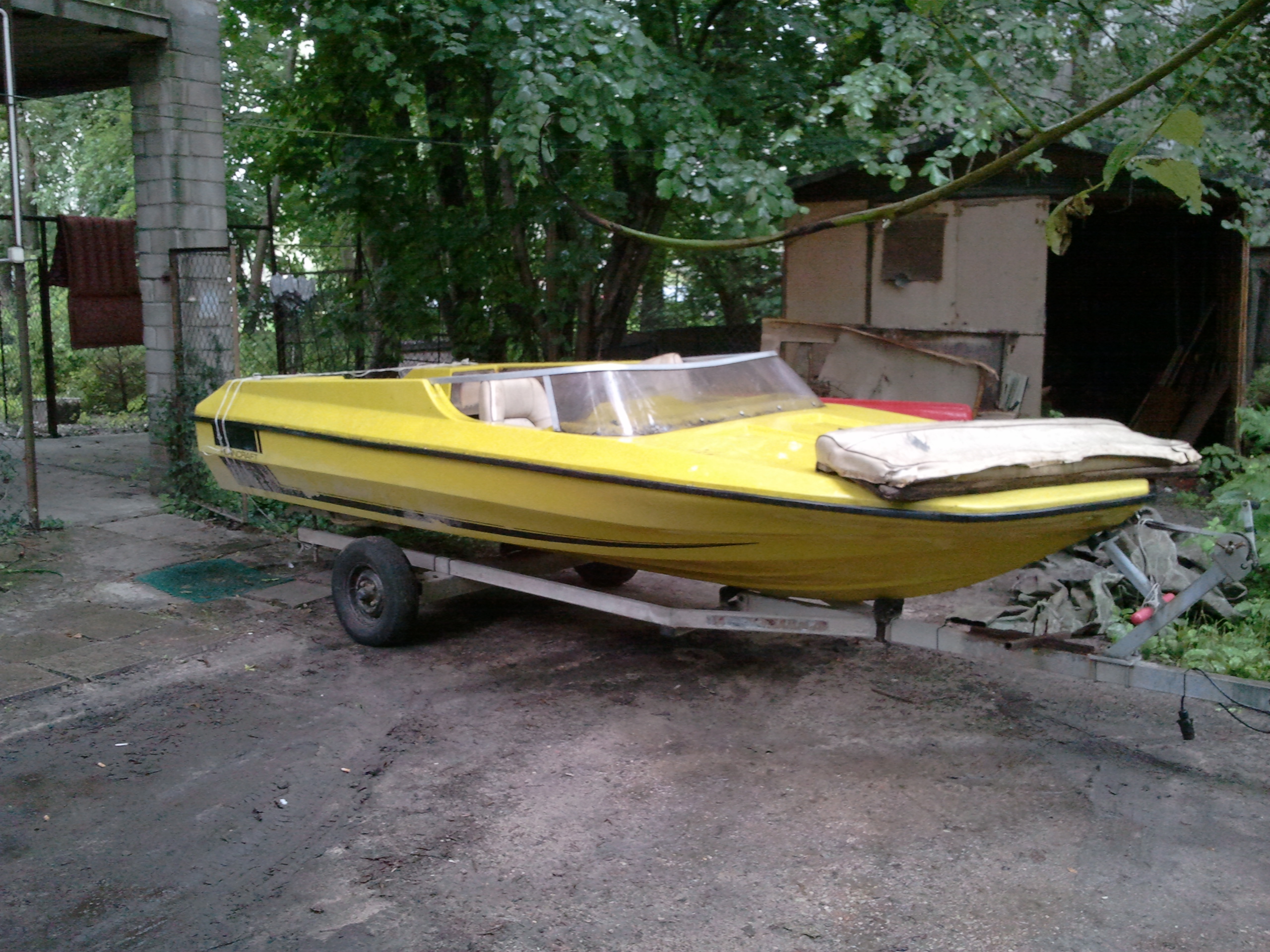

Komentarz: taką przywiozłem
2011-07-30 15.21.57.jpg [ 1.47 MiB | Przeglądane 8429 razy ]
Trochę mało. Żywica może Ci się nie utwardzić. Z tą pawężą to kłopot trochę. Nie da Ci się zdemontować całego pokładu? Trochę szkoda ciąć dobry laminat. Jeśli już musisz, zrób to w miejscu, które potem będzie łatwo naprawić.

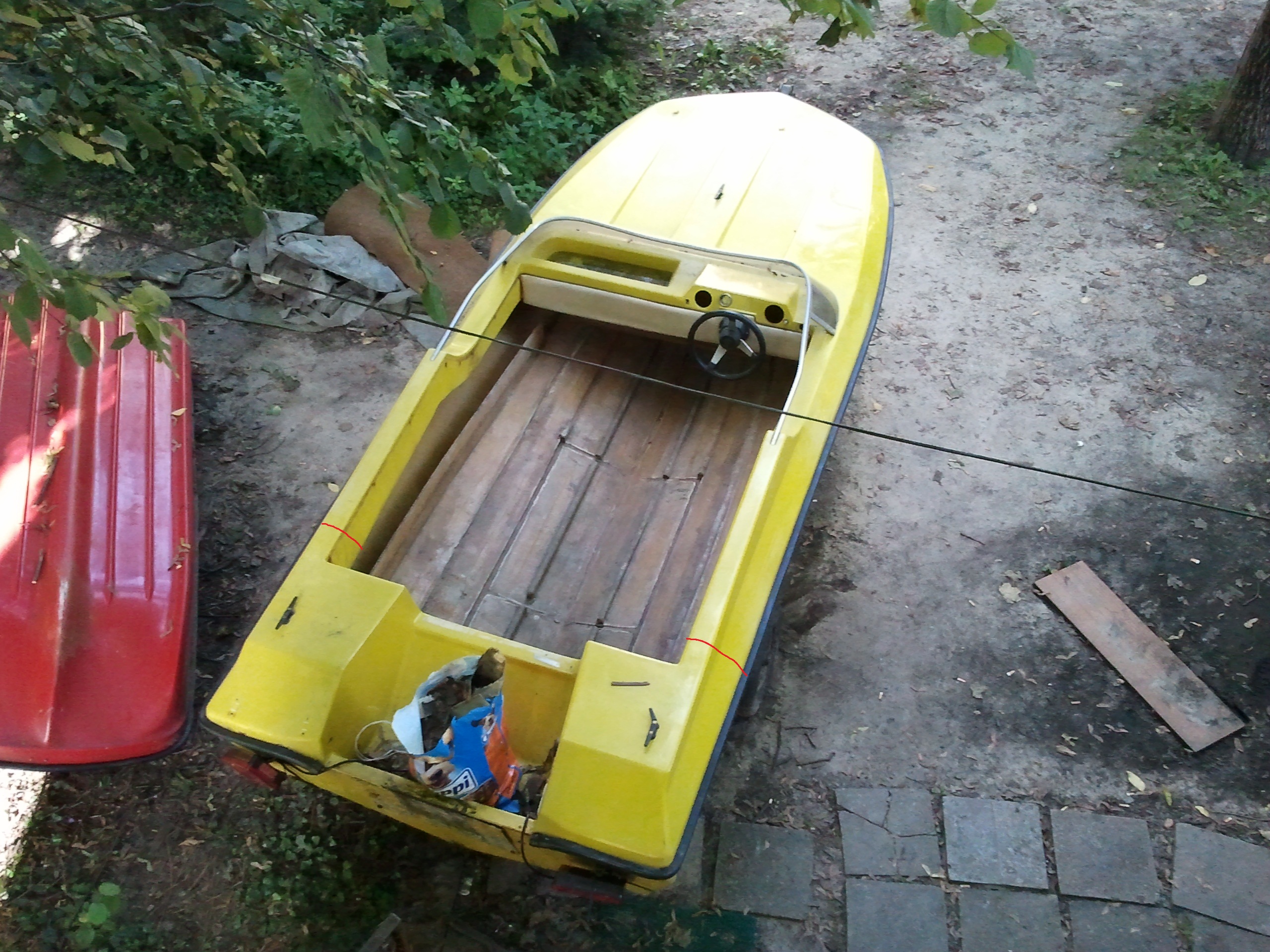

Myślałem o takim rozdzieleniu rufy http://www.youtube.com/watch?v=50E2pDBVsWE
2011-07-30 15.23.17.jpg [ 1.53 MiB | Przeglądane 8302 razy ]

A miejsce tego podziału deku bo nie mam chęci na rozlaminowywanie całości. Nie widzę innej możliwości dostania się do pawęży - tam wystarczy zrobić 2 krótkie cięcia - zaznaczone na czerwono?? Pawęż od strony studzienki też jest do wzmocnienia bo jak przykręcił silnik to łapki weszły w pawęż; hihi
Te opary z E 53 jakoś przeżyję.
Jak długo podgrzewać garaż po laminowaniu?

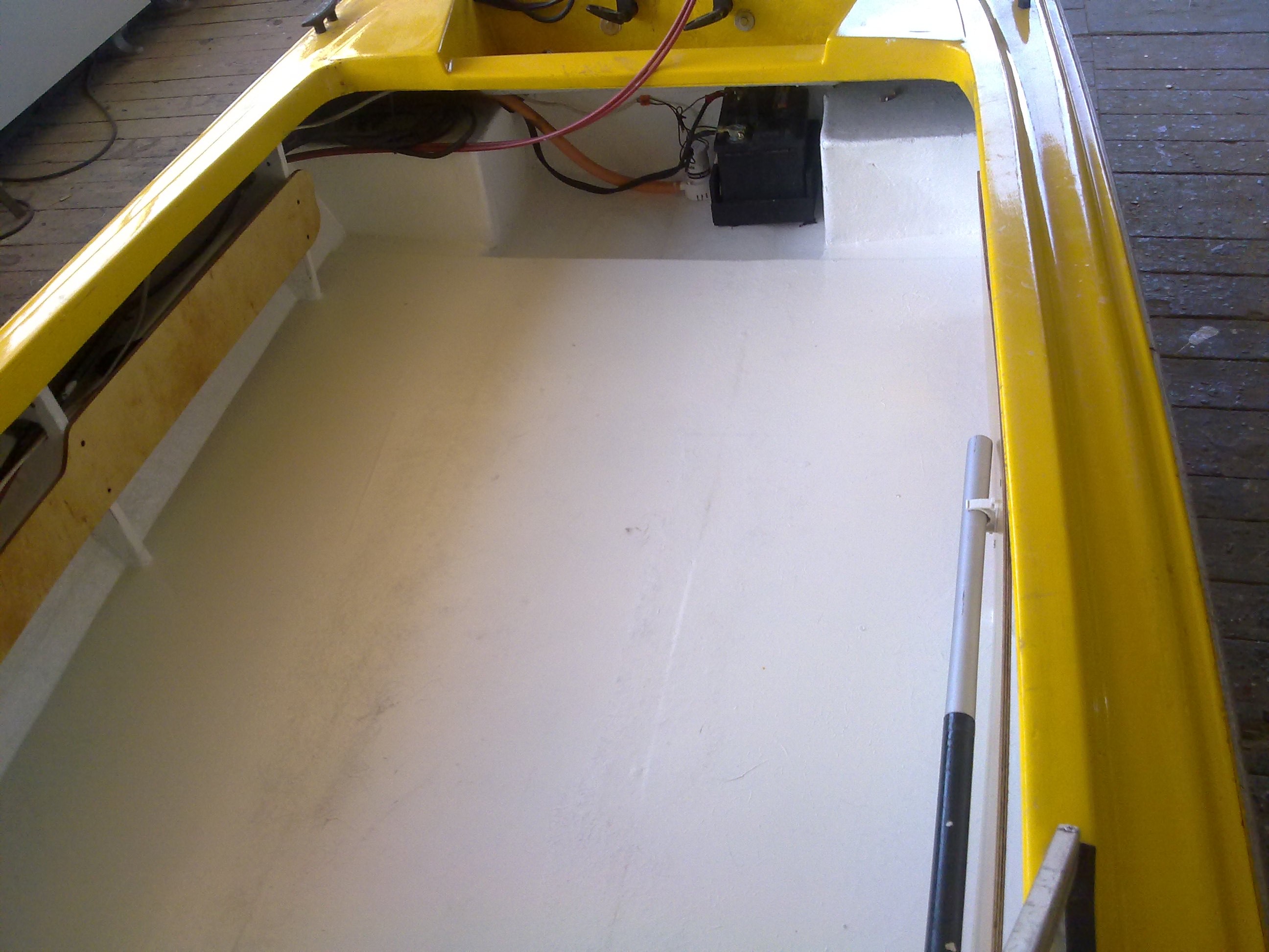

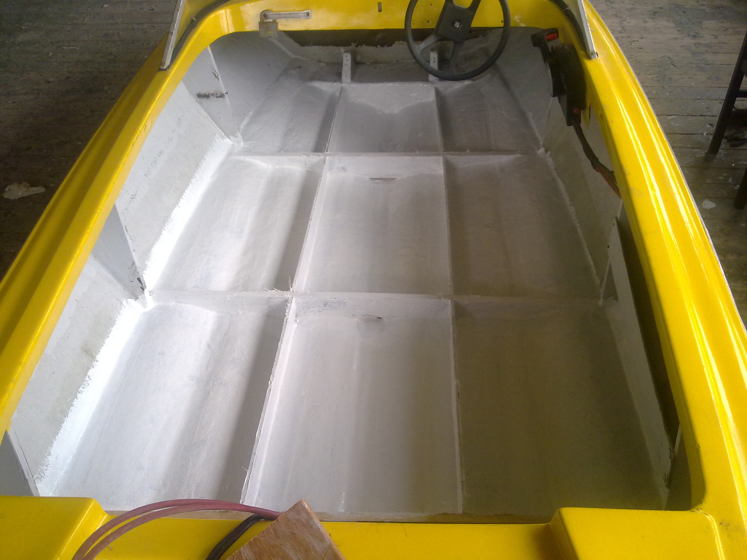

Ja podobny remont robiłem poliestrem,wzmocnienie dna robiłem od nowa,denniki z sosny,wzdłużniki ze sklejki 8 mm.
20110804113.jpg [ 652.35 KiB | Przeglądane 8138 razy ]
20110727092.jpg [ 599.89 KiB | Przeglądane 8138 razy ]
20110721054.jpg [ 639.04 KiB | Przeglądane 8138 razy ]

Uff. Ale draka.
Zauważyłem pewną zależność, że żaglówki wykonane w większości z drewna głównie klejone są epoksydem, natomiast motorówki to głownie poliester.
Zauważyłem także iż żaglówki wodowane na początku sezonu stoją na wodzie przez cały sezon, motorówki znacznie częściej są wyciągane z wody.
Wniosek - żaglówki chyba są bardziej odporne na wodę
Jeszcze prośba czy to miejsce rozcięcia to dobry pomysł ?
