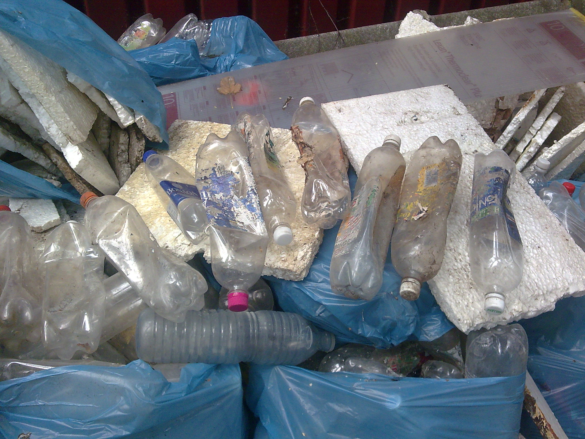

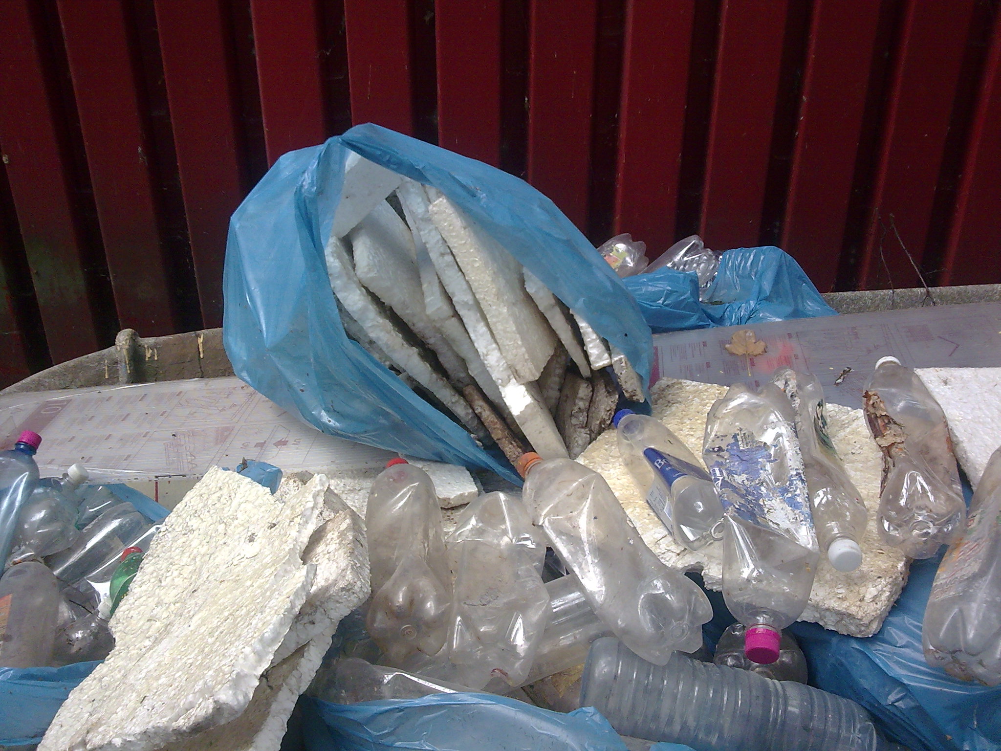

Z opakowaniami PET jest tak, że po kilku sezonach potrafią skurczyć się . Masa pozostaje , a skuteczność wyporu jest żadna.
Widziałem to, jak z komór wypornościowych Wielkiego Trenera wyciągałem właśnie takie zdeformowane butelki. Poprzedni właściciel oprócz PET-ów wypełnił komory luźno poukładanym styropianem. Trudno stwierdzić czy się utlenił , być może niewiele.
Na pewno nie utleni się w 100 % i ewentualne ubytki możesz uzupełnić dodatkową porcją styropianu dokonując rewizji przez zamknięcie holta.
Ps. W " Żaglach " kiedyś był artykuł i fotki zdeformowanych opakowań PET.

Zrobiłem fotki zdeformowanych opakowań PET z mojego " WT ".
Najmniej 80 % jest takich jak widać na foto.
Styropian obok leżący ma niewielki stopień ubytku .
Zdjęcie1138.jpg [ 616.86 KiB | Przeglądane 4932 razy ]
Zdjęcie1137.jpg [ 688.22 KiB | Przeglądane 4932 razy ]

dość koszmarnie to wygląda dzieki za fotki pogladowe muszę zresetować moje postanowienie

Ten problem dotyczyć może każdego , kto komory wypornościowe na swoim załóżmy bezpiecznym jachcie wypełnił opakowaniami PET.
