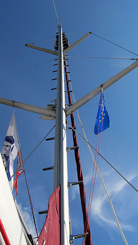

Stopnie miałem montowane 4 lata temu - nasz Kolega Piotr montując je zastosował nierdzewne nity - a dodatkowo podkładki, które każdy stopień miał w zestawie.
Stopnie są składane - kupione w SailSerwisie w Gdańsku.
Są wygodne - wygodnie się składają i rozkładają.
Co do ewent. korozji - oglądałem je teraz przed zimą i po czterech latach nie znalazłem nic co by było niepokojące.
IMG_0042.JPG [ 228.52 KiB | Przeglądane 3113 razy ]
IMG_8702.JPG [ 137.31 KiB | Przeglądane 3113 razy ]
IMG_8710.JPG [ 79.56 KiB | Przeglądane 3113 razy ]
Znaczy polecam- tyle, że jak widać trzeba uważać bo stopnie są agresywne i atakują :rotfl:

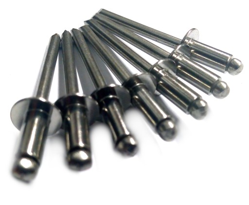

1. Kto mocował? Kurczak? Pytam, bo nie wiem, jak nitować mając dostęp tylko z jednej strony.
2. A co to za śruby wystają z każdego nita?
Stosuje się nierdzewne nity zrywalne i mocną nitownice* np. https://phuabc.com.pl/nitownica-dwurecz ... ZZEALw_wcB
* dobrej jakości gdyż tylko taka prawidłowo i skutecznie zerwie trzpień nita i właściwe znituje elementy ze sobą.
To jest metalowy trzpień z nierdzewki w nicie nierdzewnym na który szczęki nitownicy się wsuwa z tym, że lepiej jest trzpień nita wsunąć do szczęk nitownicy gdyż czasem nitownica zsuwa trzpień z nita jeżeli robi się to odwrotnie.
Nity-zrywalne-nierdzewne.jpg [ 37.79 KiB | Przeglądane 3070 razy ]
Za ten post autor Wojciech otrzymał podziękowanie od: leszek2401

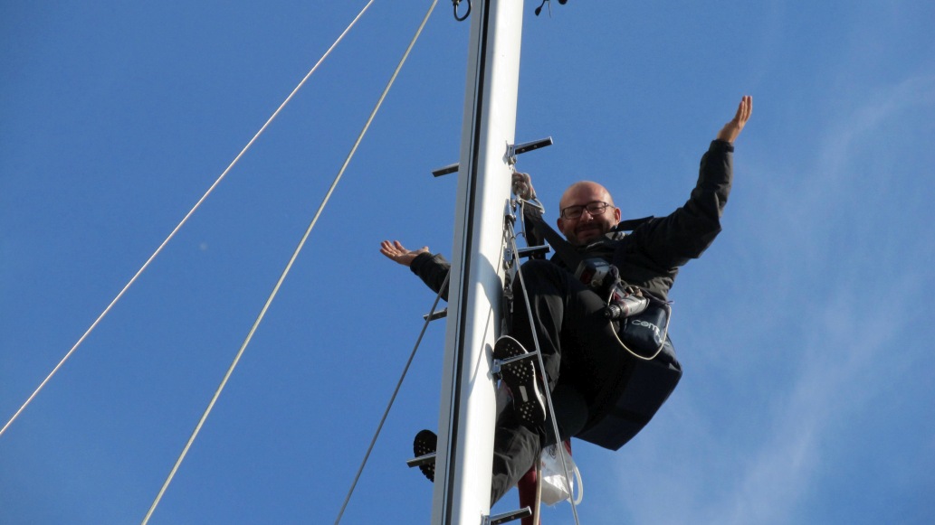

1. mocował współpracownik Piotra Adamowicza
2. to nie są śruby - to są nity zrywalne takie, jak opisał powyżej Wojciech - te cztery są dopiero włożone w wywiercone otwory, wstępnie podciągnięte i jeszcze nie zerwane - dlaczego ? bo końcowe zrywanie wykonywane było nitownicą pneumatyczną.
Jak nitować ?
1. Kupić DOBRĄ nitownicę - nie jakiś chiński szajs za 30 zł i dobre nierdzewne nity.
(Może być taka jaką podlinkował Wojciech - choć Piotra współpracownik nitował to nitownicą pneumatyczną bo jest ona lżejsza i wygodniejsza w pracach na wysokości)
2. Polubić wiszenie na fale na ławeczce bosmańskiej i prace na wysokości... :-P
IMG_8711.JPG [ 113.54 KiB | Przeglądane 3062 razy ]
IMG_8704.JPG [ 161.05 KiB | Przeglądane 3062 razy ]
3. Zaopatrzyć się w dobrą wiertarkę akumulatorową i dobre wiertła.
4. pod masztem rozłożyć możliwie dużą grubą starą kołdrę - cokolwiek lecące z wysokości 18 metrów robi w pokładzie KUKU :-(
I to chyba wszystko - reszta to sama przyjemność prac przy jachcie :mrgreen:
