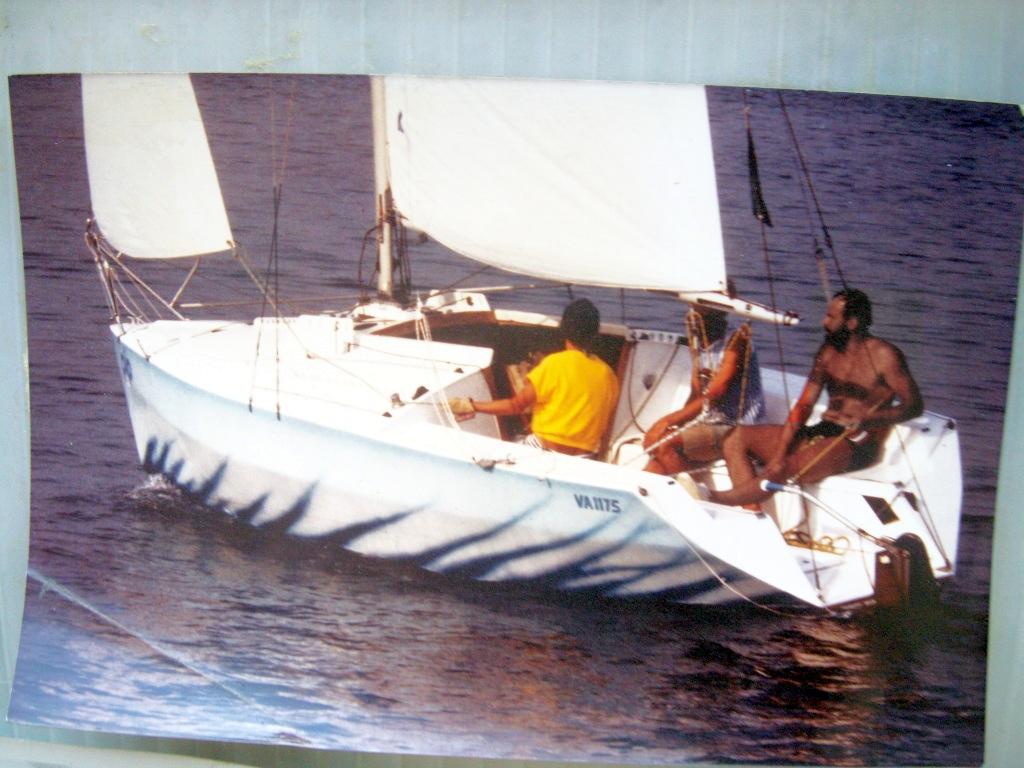

Jest jeszcze jedna opcja , jeśli upieramy się przy pistoletach:
Komentarz: PIP-550 malowanie kamuflażowe.
PICT0011m.jpg [ 95.57 KiB | Przeglądane 6639 razy ]
Malować tak , aby ukryć wady niedoróbki i nieumiejętności. :cool:
Tu akurat ukrywałem pofalowania powierzchni sklejki na łączeniach arkuszy przy szyciu i klejeniu paskami laminatu.
