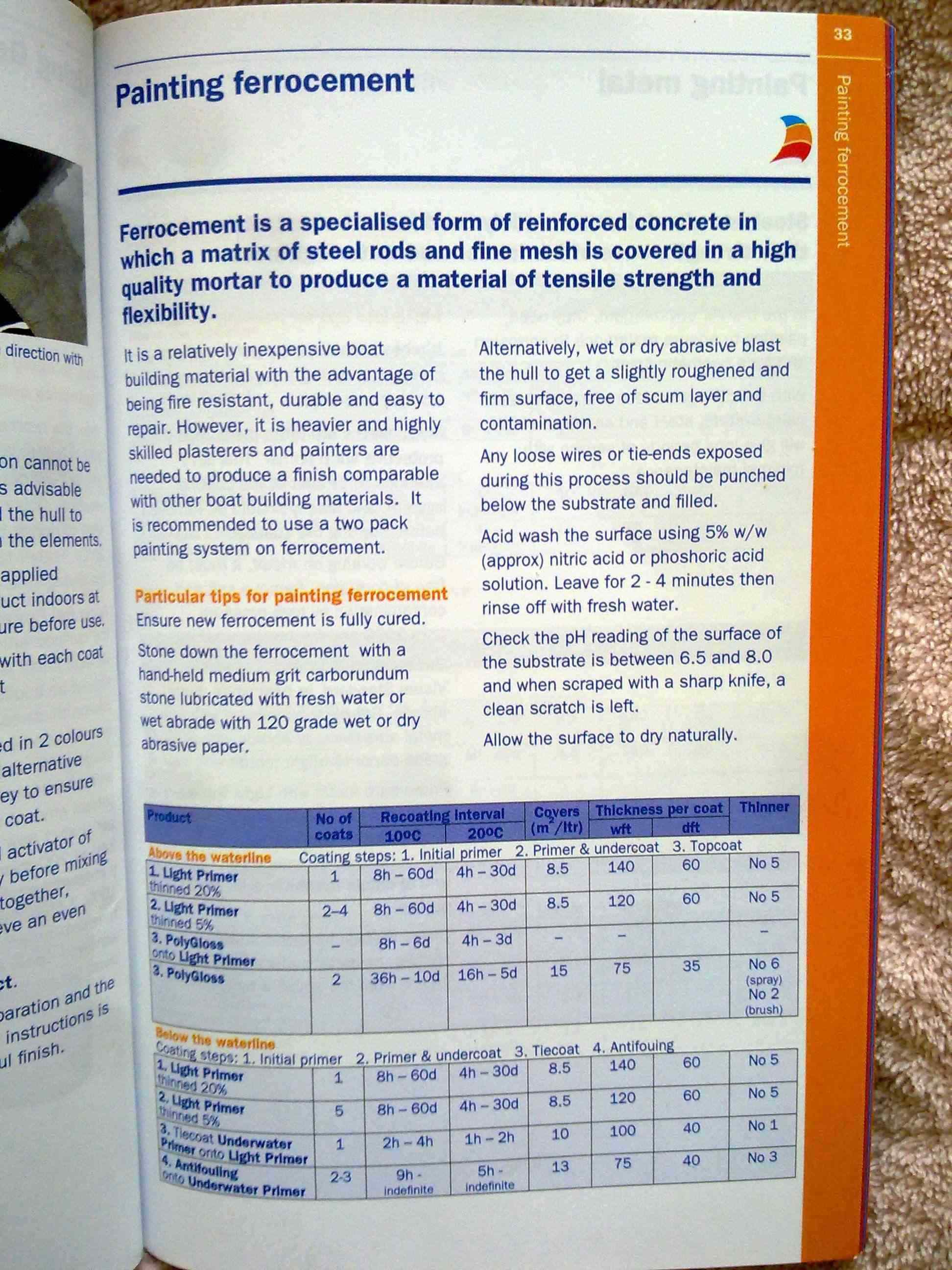

PostNapisane: 25 wrz 2011, o 21:35
Marcin Mis napisał(a):
3. I pytanie ostatnie w jaki sposób przygotować (zagruntować - czym?) powierzchnię betonową przed laminowaniem?
Co do reszty są mądrzejsi, co do tego to podpowiem. Porada bazująca na danych firmy Hempel i konstruktora mojego jachtu (betonowego, w trakcie)
A więc Hempel przede wszystkim zaleca przeszlifowanie powierzchni na mokro papierem 120. A potem potraktowanie powierzchni kwasem fosforowym i zmycie wodą. Poczekać aż wyschnie a potem ich dwuczęściowy primer - epoksydowy. Pod warstwy malarskie zalecają 3 do 5 warstw.
Z drugiej strony mój konstruktor (a ma pewne doświadczenie z tym materiałem, jakieś 30 lat budowania i naprawiania) poleca przed malowaniem użycie szpachlówki z żywicą epoksydową do wyrównania powierzchni. A potem użycie epoksydowych farb do wykończenia.

PostNapisane: 26 wrz 2011, o 11:39
To może daruj sobie laminowanie. Obejrzałam rysunek - pójdź w całości za radami z firmy Hempel.
czyli, jak poniżej:
Komentarz: painting ferrocement
260920111016.jpg [ 346.29 KiB | Przeglądane 3660 razy ]
