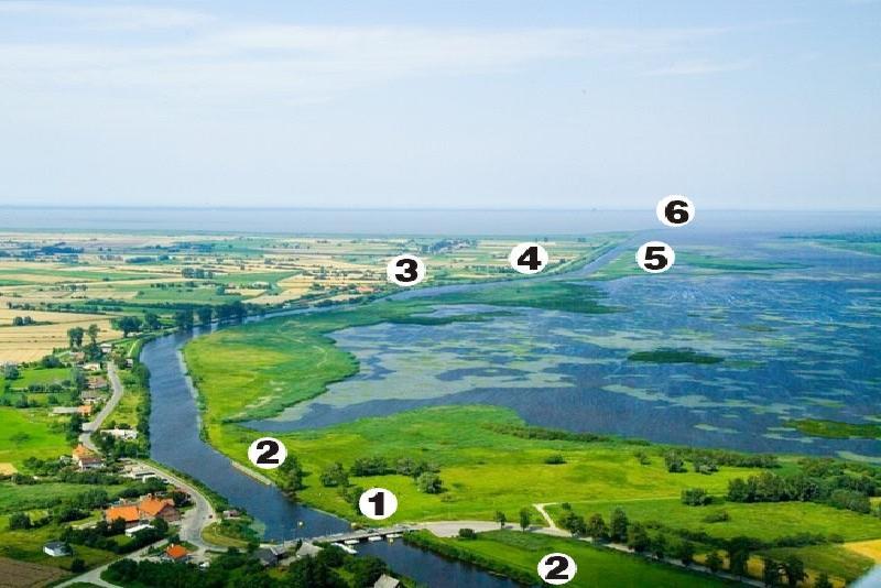

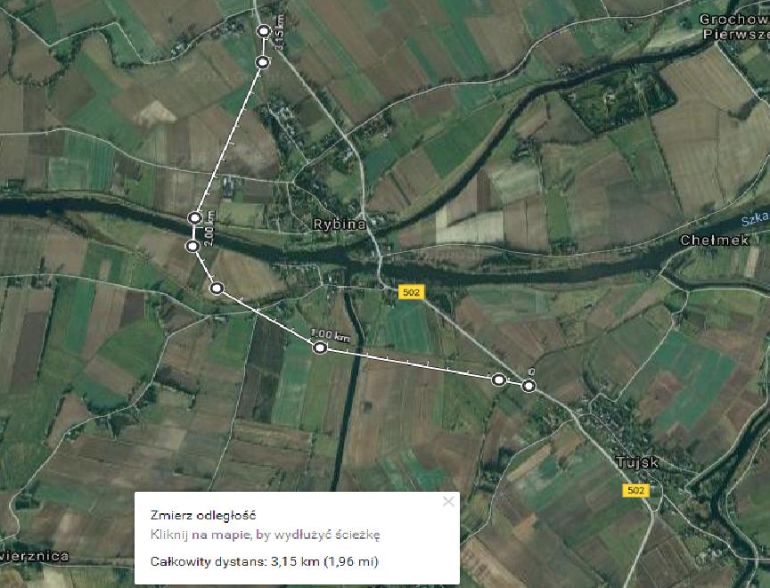

PS. Wspominasz Marcinie, że most zwodzony w Rybinie jest newralgicznym punktem na drogowej mapie dojazdów na Mierzeje Wiślaną (choć rzecz jasna - nie "odcina" 50 km Mierzei, bo nie jest to przecież most jedyny).
OK - zgodzę się, że otwieranie mostu w Rybinie 14 razy na dobę (zakładając te mityczne 2 mln ton...) mogłoby być bardziej dolegliwe, niż otwieranie go 6 - 7 razy dziennie - bo tak otwierany jest ten most obecnie...
Na świecie wymyślono rozwiązania na tego typu sytuacji. Najczęściej buduje się wówczas drugi most, w odpowiedniej odległości i kieruje się ruchem drogowym tak, by na czas otwierania mostu dla barki możliwy był "wahadłowy", przebiegający bez zatrzymań ruch pojazdów.
Do takiego rozwiązania w Rybinie potrzebne byłoby ok. 3 km "drogi wojewódzkiej" i jeden niewielki most zwodzony. Niewielki - bo dla barek trzeba 12 metrów - a nie blisko 30 metrów prześwitu poziomego, niezbędnego w Nowakowie dla założonego "parametru morskiego" w postaci szerokości statku 20m... BTW - zastosowanie takiego rozwiązania w Rybinie zrodziłoby dodatkowy bonus - Rybina zyskałaby "obwodnicę" i przestała być wreszcie rozjeżdżana latem autami... Z grubsza - coś takiego:
aryb.JPG [ 90.36 KiB | Przeglądane 3260 razy ]

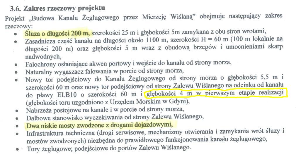

PostNapisane: 20 gru 2016, o 22:19
Czoboki napisał(a):
(plany mówią o pogłębianiu do 4.0m, czyli maksymalne zanurzenie - do 3.2m).
Dla ścisłości, plany mówią:
Kanał umożliwi wpływanie do Morskiego Portu Elbląg jednostek o parametrach morskich, tj. zanurzeniu do 4 m, długości 100 m, szerokości 20 m.
Pogłębienie do 5m.
Dla pełniej ścisłości - konkretne plany i projekty dotyczące torów wodnych pomiędzy "przekopem" a ujściem rzeki Elbląg (kilkanaście kilometrów) mówią o ich pogłębianiu do 4m "w pierwszym etapie realizacji". tak:
http://tinyurl.com/jx34xtg
1.jpg [ 99.85 KiB | Przeglądane 3075 razy ]
Czasami w niektórych z tych planów czy projektów znajduje się wspomnienie o jakimś "drugim etapie", podczas którego tory wodne miałyby zostać pogłębione - do 5m. Czy i kiedy miałby nastąpić ów "drugi etap" - nie zająknął się chyba dotąd nikt...
Zaś to, co Ty powyżej zacytowałeś - to nie żadne plany, tylko nowomowa PR-owców. Oni zaplanowany szczegół techniczny, dotyczący kilometra z kawałkiem - czyli samego "przekopu" - bez trudu tłumaczą na "umożliwiający wpływanie do portu Elbląg". Zupełnie jakby "port" Elbląg leżał tuż za "przekopem - a nie co najmniej 24 kilometry wgłąb lądu...
Anyway - przy zachowaniu zalecanego normalną praktyką morską zapasu wody pod stępką (25% zanurzenia), dla toru żeglugowego o nominalnej głębokości 4.0 m. - maksymalne zanurzenie statku nie powinno przekraczać 3.2m.
Jak ktoś znajdzie konkretne przykłady handlowych "statków o parametrach morskich", których normalne eksploatacyjne zanurzenia są mniejsze niż 3.2 metra... to gratuluję mu cierpliwości. Bo się cholera zdrowo musiał naszukać ;)
Zakładając, że aktualny rząd poświęci na bagrowanie sumy o 1/4 większe niż sam w tej chwili podaje - być może tory będą miały 5m głębokości. To oznacza maksymalne zanurzenie statku do 4m. Życzę owocnych poszukiwań handlowych "jednostek o parametrach morskich" charakteryzujących się zanurzeniami eksploatacyjnymi poniżej 4m...
