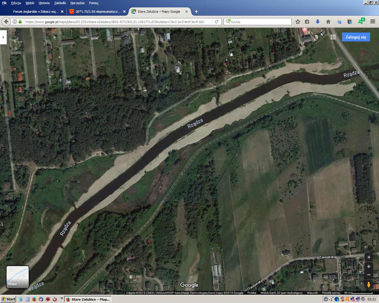

Na Rządzy tak samo: naprostowali 2 lata temu po raz kolejny:
Rządza.jpg [ 138.43 KiB | Przeglądane 9700 razy ]
robiąc nową wielką plażę daleko od Z.Z.Lake - dla kilku emerytów którzy jeszcze tam (w Załubicach) egzystują.
Za ten post autor Marian Strzelecki otrzymał podziękowanie od: Alterus

PostNapisane: 6 gru 2019, o 19:47
Alterus napisał(a):
Jaromir, ale czy nie jest tak, że to nie tyle wrota są problemem, co ich nieumiejętne użytkowanie? Z tego co przytoczyłeś wychodzi, że po prostu nie są otwierane i zamykane kiedy trzeba.
Chyba, że coś źle zrozumiałem.
Chyba tak... ;)
Wrota na kanale, przesmyku, nurcie czy przelewie jamneńskim - jak niemal wszystkie wrota sztormowe na świecie - miały się zamykać gdy wzrośnie poziom od strony morza, a otwierać gdy wyższy poziom wystąpi ze strony przeciwnej.
Nie zrobiono ich zatem tak, by były "otwierane i zamykane", tylko tak, by "otwierały się same i zamykały też same". Z założenia ich konstrukcja nie przewiduje możliwości sterowania. Ich konstrukcja uniemożliwia też regulację czy ograniczanie przepływu z jeziora do morza. Te wrota są jak zawór kierunkowy w instalacji hydraulicznej...
W realu okazało się, że choć wrota miały się samoczynnie otwierać i zamykać - to robią to tylko czasami. Bo w wyniku wadliwych założeń konstrukcyjnych kanał wiodący do wrót od strony morza oraz same wrota ulegały wielokroć zapiaszczeniu - w stopniu uniemożliwiającym jakikolwiek przepływ. Dodatkowym efektem ubocznym jest zarastanie i zamulanie kanału wiodącego do wrót od strony jeziora. Inną wadą tego, co wykonano, są rozmiary i położenie dna kanału od strony morza, skutkujące wielokrotnie większym przepływem, niż przed 2013, określanym jako "ucieczka wody z jeziora". By tę ucieczkę powstrzymać wymyślono stałe piętrzenie jeziora - bez żadnego przepływu. Co z kolei powoduje, że rybki nie mają jak wędrować...
Problem główny w tym, że powstanie wrót z przyległościami tłumaczono jedynie ich "przeciwpowodziowością", ograniczoną z resztą jedynie do podmokłych terenów* na brzegach jeziora Jamno.
Nie zwracano uwagi na to, że wrota z przyległościami zlikwidują występowanie "czyszczącego" efektu wlewów mas wody morskiej podczas sztormów. Z płytkiej, słabo natlenionej i zanieczyszczonej wody ucieszyły się glony oraz sinice (nie bez znaczenia jest zapewne to, że jezioro odbiera produkty oczyszczalni Koszalina i Sianowa, że o spływie rozwodnionych nawozów z pól nie wspomnę). W rezultacie latem woda w Jamnie zamienia się od kilku sezonów w śmierdzącą, pozbawioną tlenu breję. Co miewa swoje spektakularne efekty:
Nie zwracano też uwagi na to, że kiedy wrota i srodze przewymiarowany kanał do nich zadziałają - to spowodują gwałtowny, szybki spadek poziomu wody w jeziorze poza okresami sztormowymi. To zjawisko było nieznane przed 2013, bo odpływ naturalny był (do 2013) niemal stały i powolny. W rezultacie średni poziom wody w Jamnie zdecydowanie spadł, w szczególności w porze letniej. Niektórzy twierdzą, że nawet o 70 cm (co zastanawiające, ponieważ oficjalny średni poziom Jamna to zaledwie 0.24m n.p.m.):
ccc.jpg [ 174.84 KiB | Przeglądane 9321 razy ]
Cóż, jakiś tam "efekt przeciwpowodziowy" został osiągnięty - ale jest on ograniczony wyłącznie do zahamowania wlewów wody morskiej. Jego osiągnięcie okupione jednak zostało przez poważny problem, który pojawił się wraz z powstaniem wrót z przyległościami - czyli nadmiernie szybkie, niekontrolowane odprowadzanie wody z jeziora (kiedy sztormu nie ma a kanał do wrót akurat pozostaje drożny).
Kolejny, nie występujący tak drastycznie przed 2013 r. problem, to z kolei niemożność odprowadzenia nadmiaru wody z jeziora, kiedy kanał wiodący do wrót od strony morza i / lub same wrota zasypane są akurat piaskiem (a są zasypywane kilka razy w roku) - a nastąpił wzrost poziomu wód w jeziorze. Taki stan zdarza się głównie po wystąpieniu ulewnych deszczy i roztopów poprzedzonych sztormem.
Gwałtownemu spadkowi poziomu wody próbuje się zaradzić wstawiając (co kosztuje) zabezpieczenia remontowe (szandory) przed wrotami, od strony jeziora, co skutkuje piętrzeniem wód w jeziorze o kilkadziesiąt cm (oficjalnie - do 0.14m n.p.m.) - w stosunku do stanu, jaki miałby miejsce w wyniku odpływu przewymiarowanym kanałem, "Przy okazji" stała tama z szandorów uniemożliwia jednak wędrówki ryb oraz odpływ powierzchniowych warstw ciepłej, brudnej wody.
Zapiaszczaniu tego kanału próbuje się z kolei zaradzić odkopując kanał i wrota po sztormach (co kosztuje...) - aby uniknąć podtopień z braku odpływu..
Czyli - aby zaradzić problemom stworzonym przez wrota - prowadzi się działania na dwa, przeciwstawne sposoby. Oba tak fatalne w skutkach dla delikatnej równowagi ekologicznej Jamna, że uprawnione wydają się głosy o jego "katastrofie ekologicznej"...
*) Tym, którzy wierzą, że działania urzędników powodowane są wyłącznie dobrem suwerena, nie przyjdzie zapewne do głowy jakikolwiek związek wybudowania tych wrót i kanału oraz planów budowy tam portu morskiego, śluzy, mostu zwodzonego etc - z faktem, że ca 100ha podmokłych terenów na brzegach Jamna oraz 36 ha przy samym kanale jamneńskim należy do firmy pewnego skandynawskiego biznesmena, który przed decydentami zwykł snuć plany "drugiego Vegas" - np. takie:
