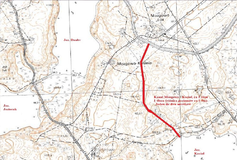

Już od dawna, od bardzo dawna chodzi mi po głowie myśl, że kopiąc raptem 2700 metrów płytkowodnego kanału można zyskać ponad 6 kilometrów kwadratowych wody dodanych do szlaku! O tak:
o.jpg [ 64.45 KiB | Przeglądane 17295 razy ]
Już wykonanie tak niedługiego kanału i postawienie dwu zaledwie śluz o skoku poniżej 1m umożliwia bowiem włączenie do kompleksu "Jeziorak - Kanał Iławski - Kanał Elbląski - Drwęckie" dwu interesujących jezior. Byłby to ciekawy, boczny szlak o ogromnym potencjale turystycznym dla wędrujących wodniaków. Do na prawdę sporej powierzchni wody dochodzą dziesiątki kilometrów atrakcyjnych brzegów na dwu znakomitych biwakowo jeziorach...
Myślę o połączeniu kanału Iławskiego (od Mozgowa, tuż za jez. Dauby) z niwielkim jeziorem Kocioł, o tak:
Kanal na Gil 1.jpg [ 329.23 KiB | Przeglądane 17323 razy ]

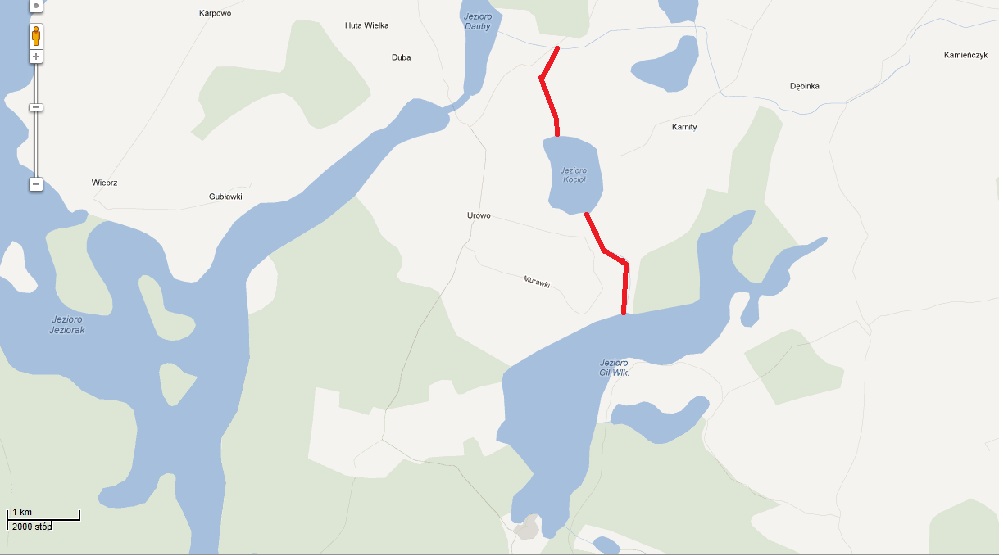

Naturalnie rownie istotne jest połączenie dalej, z dużym, urozmaiconym jeziorem Gil Wielki, o tak:
Kanal na Gil 2.jpg [ 341.99 KiB | Przeglądane 17323 razy ]
Naszkicowana powyżej ad hoc trasa kanału przebiega istniejącymi rowami melioracyjnymi (Mozgowo - Kocioł, w 90%) lub naturalnymi ciekami wodnymi (Kocioł - Gil, w 100%). Nigdzie nie występuje konieczność prowadzenia robot ziemnych na dużą skalę (patrzcie na poziomice).
Na naszkicowanej powyżej trasie kanału nie ma potrzeby budowania żadnych mostów na głównych drogach, są tylko 3 lokalne, polne trakty (wzdłuż Kanału Iławskiego, na północnym brzegu Kotła i na wylocie strugi z Kotła do Gila).
Na optymalnej trasie kanałków nie ma żadnej kolei, nie ma rurociągów, nawet kanalizy i instalacji wodociągowych AFAIK brak. Z trasą krzyżuje się tylko jedna linia enegetyczna!
Kanał wymagałby na każdym z dwu odcinków jednej, niewielkiej śluzy (one mogłyby z punktu być "jachtowej" wielkości, np. 12x3.5m), różnica poziomu Jezioraka i Kotła to 1.0m, między Kotłem a Gilem również średnio 1.0m.
Co o tym myślicie? ;)

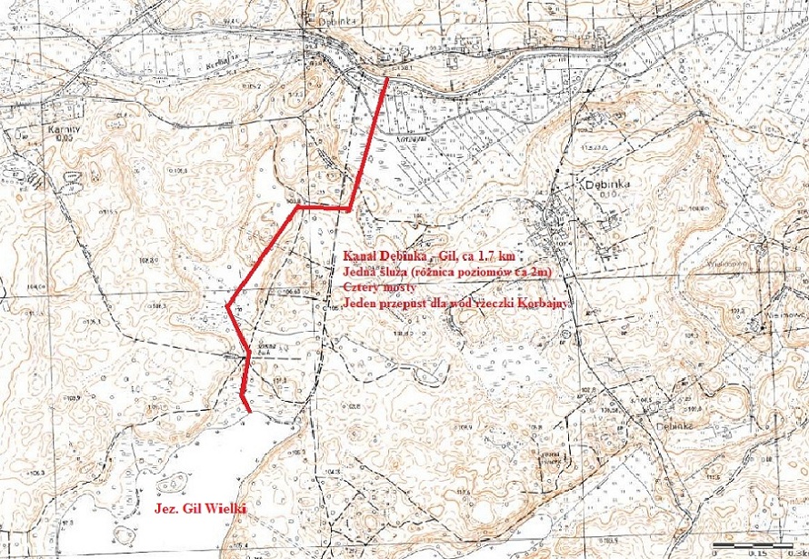

Możliwe jest nawet krótsze połączenie - samego jeziora Gil Wielki z Kanałem Iławskim - spod Dębinki. Byłoby ono jednak bardziej skomplikowane technicznie przez ilość mostów i konieczność "skrzyżowania" z płynącą ponad 2m poniżej poziomu kanału rzeczką i omijałoby urokliwe jezioro Kocioł z pałacem w Karnitkach:

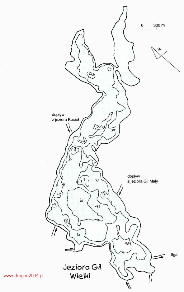

Pomysł ciekawy, czy realny ? :roll:
Znalazłem w sieci...
Komentarz: Mapa batymetryczna jeziora Gil Wielki .

"Tłuc kanałkiem" - to ca 30 minut na silniku (całość wraz z przejściem j. Kocioł to mniej niż 4km). Plus 2x 10 minut na śluzowanie.
"Oczko wodne" - to liczący blisko 5.5 km² Gil Wielki - jezioro większe niż Ewingi, większe niż Brtężek, niewiele mniejsze niż Duckie, czy Szeląg Wielki - i zdecydowanie bardziej od tych dwu ostatnich urozmaicone. Kanał otworzyłby dla wodniackiej turystyki piąte co do wielkości jezioro pojezierza Iławskio-Ostródzkiego, krajobrazowo i żeglarsko bardzo atrakcyjne, czyste, rybne i głębokie.
"Brak infrastruktury" - nad Gilem Wielkim jest co najmniej jeden ośrodek w każdej chwili gotów przyjmować wodniaków ( http://www.kaletka.pl/). Po drodze, nad j. Kocioł jest duży kompleks turystyczno-wypoczynkowy przy pałacu w Karnitach ( http://www.karnity.pl/ ) - z przystanią. Ponadto "brak infrastruktury" dla wodniaków szybciutko zanika, jeżeli pojawia się wodniacki ruch turystyczny - więc nic nie szkodzi na przeszkodzie aby Murawki stały się drugimi Siemianami :roll:
Studium wykonalności i opłacalności jest oczywiście potrzebne, tylko lokalnym władzom musiałoby się najpierw zacząć chcieć zbadać korzyści dla regionu - i tu problem jest na pewno większej skali, niż samo wykonanie nowego połączenia...
Bajdełej - w naszej RP wydaje się znacznie większe pieniądze na budowę różnych dziwnych rzeczy... umiarkowanie potrzebnych. Na przykład sieć tramwajów wodnych Trójmiasta (kilkanaście przystani oddanych w ostatnich latach, koszt kilkadziesiąt milionów) właśnie stoi przed perspektywą zwinięcia, z powodu braku dotacji... a chyba przede wszystkim sensu. Na przykład Iława, która właśnie zaczyna budować duży towarowy port śródlądowy, przy całkowitym braku perspektyw dla żeglugi towarowej na Jezioraku i kanale Elbląskim...
Mam nieodparte wrażenie, że "mój" kanał do jeziora Gil Wielki ma więcej sensu :lol:

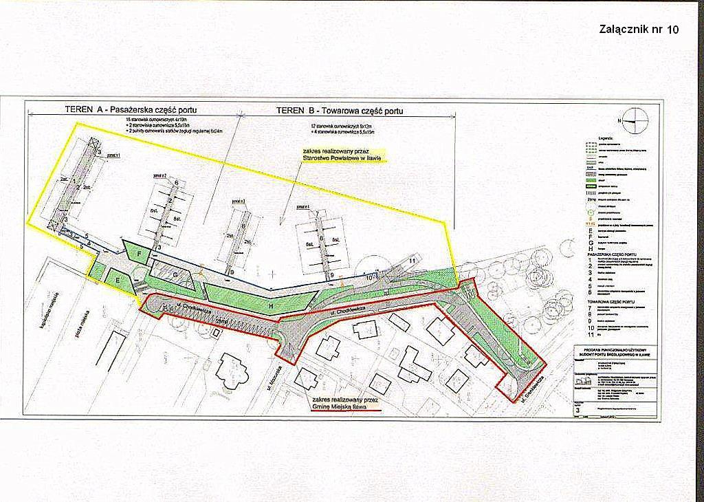

Zaprojektowanie i budowa portu śródlądowego w Iławie
Status: rozstrzygnięty
http://bip.warmia.mazury.pl/powiat_ilaw ... _w_Ilawie/
Załącznik nr 10 - Rysunek poglądowy zakresu realizacji inwestycji.jpg [ 154.59 KiB | Przeglądane 15340 razy ]

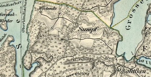

Niedawno znalazłem ciekawe informacje o połączeniu jez. Gil Wielki z Jeziorakiem. W publikacji "Park Krajobrazowy Pojezierza Iławskiego. Przewodnik Ilustrowany" jest następujący ustęp „Prawdopodobnie w średniowieczu funkcjonowało połączenie między Jeziorakiem i jeziorem Gil w rejonie Sąpów (obecnie zamulone).” Był to teren pograniczny pomiędzy pruskimi ziemiami Geria i Raydez. W jednym z późniejszych źródeł podano, że kanał łączący te oba jeziora zbudowany został później. Dowodem ma być plan pod nazwą "Niederungsgebiet zwischen dem Geserich-See und dem Gehl-See mit Verbidungskanal" przechowywany w Tajnym Archiwum Państwowej Fundacji Pruskiego Dziedzictwa Kulturalnego w Berlinie. Dokument ten w skali 1:5000 ma pochodzić z ok. 1800 r. Na dokładnych mapach tego terenu z XIX wieku nie ma uwidocznionego takiego kanału w okolicach Sąp (niem. Sumpf). Także nie znaleziono informacji o istnieniu połączenia wodnego w innych źródłach. Należy zauważyć, że różnica poziomów wód obu jezior jest istotna (Jez. Gil Wielki - 97,8 m.n.p.m. jez. Jeziorak -99,5 m.n.p.m).
W zał. mapa z 1893 r.
mapa - Kopia.jpg [ 94.57 KiB | Przeglądane 13657 razy ]

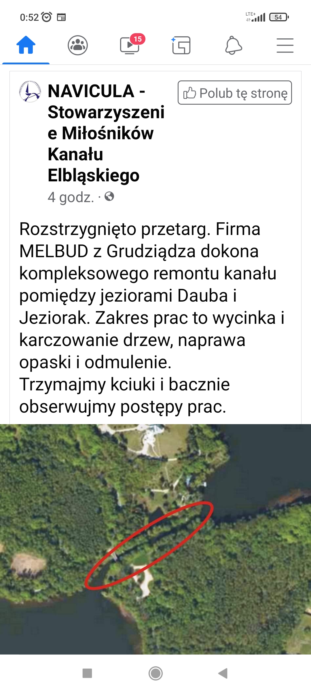

https://www.facebook.com/12952996372839 ... 723294435/
Screenshot_2022-02-14-00-52-36-928_com.facebook.katana.jpg [ 746.47 KiB | Przeglądane 8658 razy ]

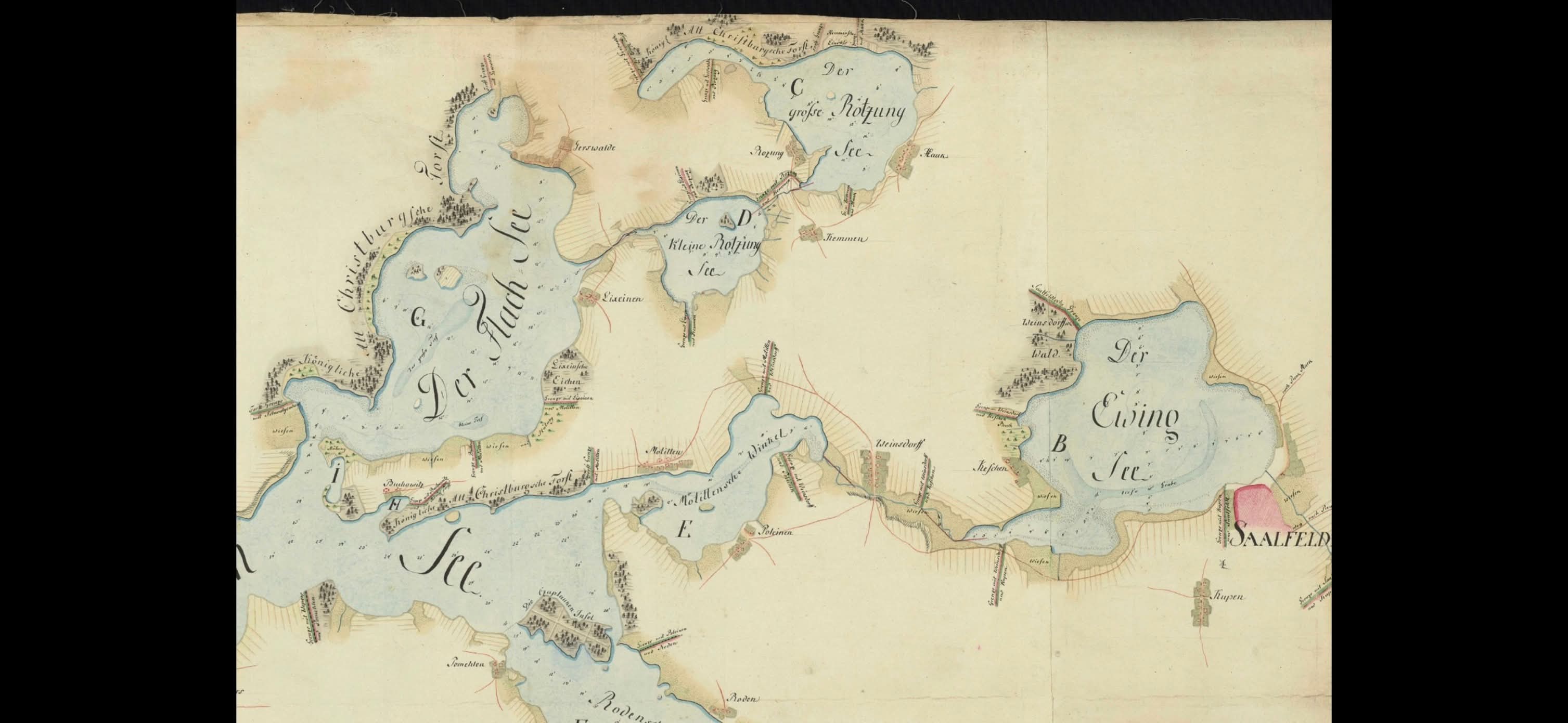

Nowe pomysły https://www.facebook.com/share/p/17QJ3nisHR/
Jak donosiła prasa w 1881 r. utworzony został w Zalewie komitet do budowy kanału żeglownego pomiędzy jez. Ewingi i Rucewo Wlk. Niestety odstąpiono od tego projektu .Szlak kajakowy Jeziorak-Rucewo Małe-Rucewo Wielkie figurował jeszcze w przewodniku w latach 50.XX w. Załączony fragment mapy Jezioraka Petersona z 1789 r. pochodzi z Geheimes Staatsarchiv Preußischer Kulturbesitz w Berlinie.
Jest spora lista takich niezrealizowanych kanałów w basenie Jezioraka: Jeziorak-Gil Wielki (XVIII w.), Jeziora-Szymbarskie i Szymbarskie-Karaś (od 300 lat do XX w.), Dauby-Piekło (XIX w.), Ostkanal (Toruń-Jeziorak-Olsztyn-Śniardwy) i propozycja wodniaków Kanał Miłomłyn-Jeziorak z Gil Wielki.
FB_IMG_1758874158697.jpg [ 190.69 KiB | Przeglądane 446 razy ]
