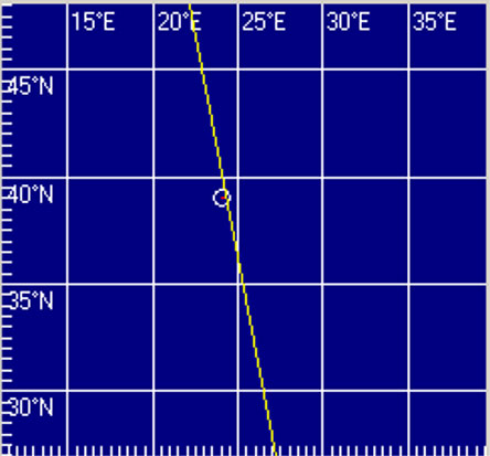

Policzyłem i zobacz załącznik drugi - linia pozycyjna okolice równoleżnika 39N przecina na długości Sardynii.

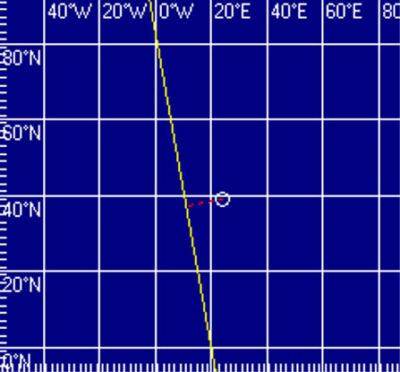

Żeby przebiegała w okolicach, w których zdjęcie zostało zrobione (IMHO 39N 024E - załącznik 3) wysokość słońca powinna wynosić ok. 14° a więc, jej faktyczna średnica powinna być mniejsza niż ta założona i wyglądać mniej więcej tak jak na pierwszym załączniku wygląda małe żółte kółeczko :-)

Komentarz: Zał. 2 (linia dla słońca na wys. 4 st)
cape_linia_fot.jpg [ 35.08 KiB | Przeglądane 2276 razy ]
Komentarz: Zał. 3 (linia dla słońca na wys. 14 st)
cape_linia.jpg [ 32.24 KiB | Przeglądane 2276 razy ]
