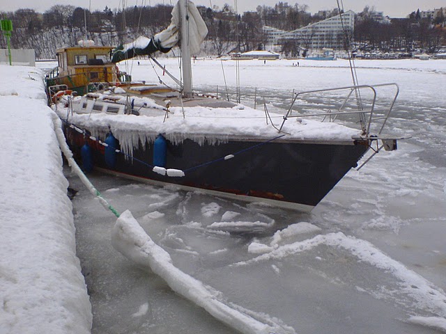

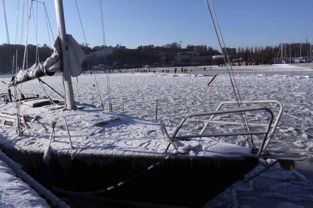

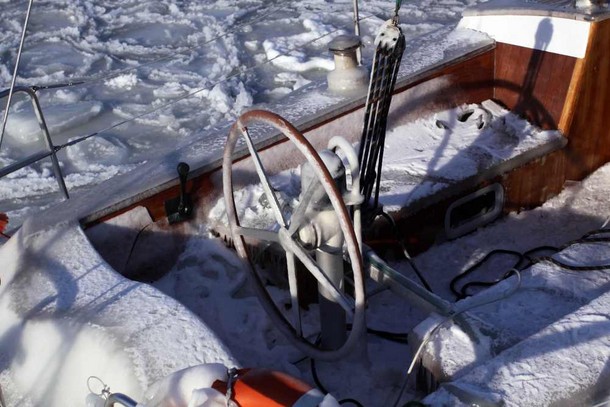

hm, czy to nie Fantazja zostala w skutej lodem marinie? plywalem na niej dwa lata temu...

hej Jenes,
tak to Fantazja. fajne fotki:-) zima w tym roku dała sie mocno we znaki...

No to gratulacje, że tak spokojnie to przyjęliście, żeby nawet żagli nie ściągnąć, barbarzyństwo!

Czegoś takiego się łódkom nie powinno robić...

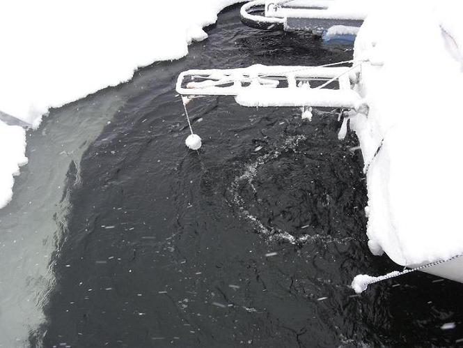

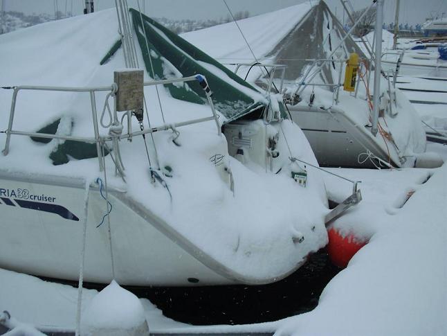

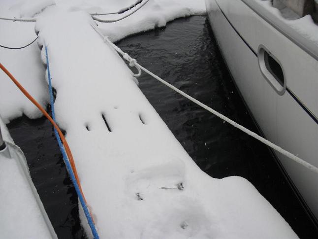

Don Jorge nie mogl dodac fotek do mojego komentarza wiec dodam je tutaj bo widze, ze temat znany :)
I nie wydaje mi sie by w ktorejkolwiek z kilkudziesieciu lodek stojacych na wodzie (nie w lodzie!) w skutej lodem (ca 60cm) marinie w Stavern trzeba bylo robic cos z blokami silnika.
Na zdjeciach widac skutek dzialania sruby wprawiajacej w ruch wode oplywajaca kadlub i nie dopuszczajaca do jego przymarzniecia. Mozna ja tu kupic w wiekszosci sklepow branzowych.
Oczywiscie jedynym slusznym sposobem na zimowanie zagli i lodek jest ogrzewany hangar.

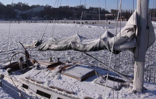

I cudnie z tym że rozmawiamy o tej sytuacji:

falcon napisał(a):
...Na zdjeciach widac skutek dzialania sruby wprawiajacej w ruch wode oplywajaca kadlub i nie dopuszczajaca do jego przymarzniecia. Mozna ja tu kupic w wiekszosci sklepow branzowych....
"falcon", a może coś więcej na ten temat? Podoba mi się to. To jakieś elektryczne jest, czy jakie?
Prosze bardzo:
Stosowane sa dwa rodzaje urzadzen.
1. Wymuszanie ruchu wody przez napowietrzanie. Polega na zanuzeniu pod kadlubem np. kawalka rury z otworami wzdluz kila z doprowadzonym do niej powietrzem z malego kompresora. Przez dziurki w rurze leca bombelki i powoduja ruch wody od dna ku powierzchni oplywajacej przy okazji kadlub. Cos a`la napowietrzanie w akwarium. Rozwiazanie jest o tyle klopotliwe, ze oprocz pradu musimy miec kompresor i nie jest tak skuteczne jak sruba.
2.Wymuszanie ruchu wody przez specjalne urzadzenie ze sruba. Zatopione jest najczesciej pod tylna czescia kadluba (ster, sruba jachtu), choc najlepszy efekt daja dwa takie urzadzenia. Jedno od rufy, drugie od dziobu. Leza sobie na dnie pod jachtem i kieruja dosc mocny strumien wody w kierunku powierzchni - woda oplywa kadlub. Szerokosc strefy wody bez lodu wokol jachtu jest zalezna od mocy urzadzenia i mrozu.
Oba rozwiazania potrzebuja pradu i sa wlaczane tylko gdy temperatura spadnie ponizej -3,4 stopni Celsjusza.
Slyszalem ostatnio, ze jeden z wlascicieli jachtow zamiast kupic urzadzenie zastosowal zwykla pompe do odpompowowywania wody i zatopil ja pod jachtem bez weza odprowadzajacego kierujac jej wylot w kadlub. Eksperyment zadzialal.
I zeby nie bylo jak u Don Jorge. Nie uwazam by trzymanie lodek na wodzie w zimie bylo dla nich dobre. Jednak kompletnie sie nie zgadzam z niektorymi tezami i opiniami gloszonymi przez Wlodzimierza "Bury Kocur" Ring na SSI i nie tylko. Bedac mechanikiem z wyksztalcenia i zamilowania od urodzenia - mam do tego zbojeckie prawo. :D
