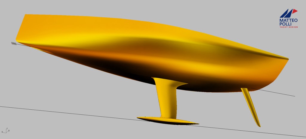

Jeśli można ( bo przecież nie jestem ekspertem od żelazek a i język obcy jest mi obcy ):
Matteo Polli ( i zapewne kilku innych) zaprojektował na konkurs coś bardzo ciekawego i ambitnego,
nyyc- Matteo Polli design.jpg [ 32.23 KiB | Przeglądane 10026 razy ]

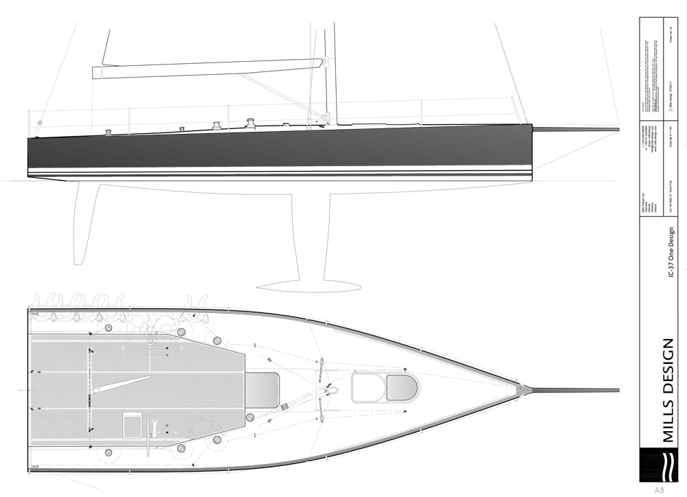

a i tak wygrało zwykłe niczym nie wyróżniające się żelazko.
Skąd ja to znam... :cry:

Czy to znaczy ze na podstawie planu pokladu mozesz powiedziec ze to zwykle "zelazko"
Podziwiam :)

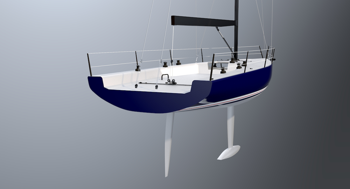

Na następnej stronie jest kilka (prawie) nic nie mówiących renderingów.
NYYC37-F02.jpg [ 159.26 KiB | Przeglądane 9959 razy ]
Mils wygrał, a nam nic do tego jakie dokładniej kształty ma to jego żelazko:
Bo i po co mamy coś konkretnie wiedzieć:
Zrobią serię, opływają...
i ileś tam tysięcy żeglarzy będzie miało kolejny żelazkowaty monotyp.
Dobrze chociaż, że nie ma tych ostrych redanów na burtach tak jak: One Design - Skrzata.
Nudne to już się robi.

A czy projekt Pollego nie jest żelazkiem?
Bo to żółte coś wygląda mi na skrajne żelazko, o ile można coś wypatrzeć...
I albo się buduje maszynę szybką albo bawi się w longkilera

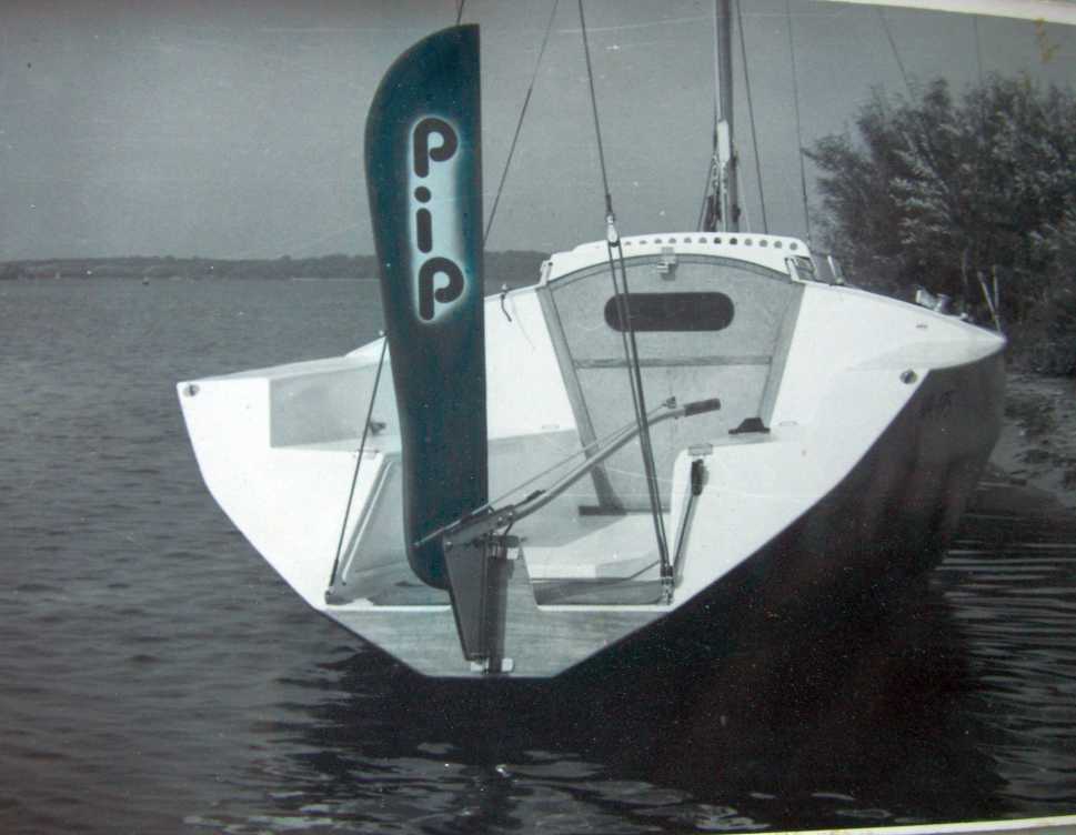

To żółte może i jest żelazkiem , a możę nie jest : ja widzę tam próby kształtowania kadłuba , trochę mi bliskie: poszerzanie dziobu, pod wodą jakieś wybrzuszenia, rufa (mimo szerokiego pokładu) na dole wąska , co by się zanurzała itp itd.
Dzieje się tam ... trzeba chcieć a się zobaczy.
Trójkątny pokład to i PIP miał. :rotfl:

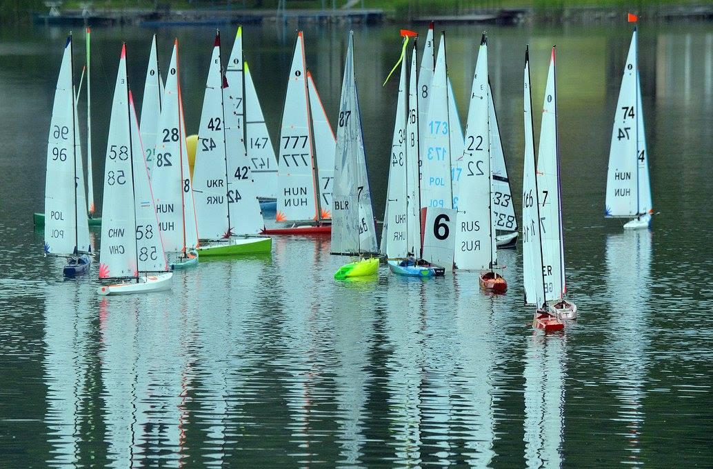

ps Dlaczego w Mistrzostwach Świata modeli
M.Świata modele07_734679.jpg [ 169.48 KiB | Przeglądane 9928 razy ]
każdy prawie jacht może mieć inne kształty? (nie wspomnę, że nie żelazkowe)

Racja, że każdy widzi to co chce widzieć, bo ja tu niespecjalnie widzę żelazko.
Oczywiście, mało można powiedzieć na podstawie byle jakich obrazków. Szkoda swoją drogą, że przestano publikować szkicowe choćby linie teoretyczne...
Jednakowoż żelazko, tak jak zrozumiałem to co Marian tłumaczył, to płaski kadłub ślizgowy z szeroką, wypłaszczoną rufą, którego część podwodna w przechyle robi się obrócona względem kierunku ruchu.
W obu porównywanych jachtach rufa w okolicy KLW jest jednak stosunkowo wąska i trzeba by ze 20-30 stopni przechyłu, żeby zanurzyć w wodzie skośnie wznoszące się burty w części rufowej. Taki kształt kojarzy mi się z niektórymi jachtami klasy Micro, o stosunkowo wąskich w części podwodnej kadłubach,na których "nadbudowano" szeroką platformę do balastowania. Szczególnie wyraźnie to widać w konstrukcji Matteo Polli, konkurent wydaje się szerszy w linii wodnej na śródokręciu i dzięki temu bez fikuśnych wygięć ponad linią wodną, ale żelazkiem żadnego z nich bym nie nazwał.
Kształty sugerują raczej, że liczna i aktywnie balastująca załoga będzie utrzymywała jacht w możliwie małym przechyle, więc "żelazkowatość" jest tu zupełnie zbędna.

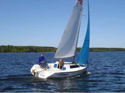

Łódka pływa dobrze w umiarkowanym przechyle, w dostatecznie szerokim zakresie, żeby załoga ją wybalastowała.
Gdyby była żelazkiem, miałaby większą stateczność początkową, za to już w niedużym przechyle kadłub patrzyłby w inną stronę niż kil.
Marian, do @&#%, sam zwracałeś w Poznaniu moją uwagę na kształty Micro, które było właśnie tak skonstruowane: dość wąski kadłub, dość wąska rufa i nad tym wzniesiona szeroka platforma do balastowania. Wtedy dla Ciebie nie było to żelazko. Przynajmniej tak to wtedy zrozumiałem.

Modele sa inne bo i ograniczenia w klasach sa male (podobne do jachtow budowanych wg tzw box rule) i koszt wybudowania modelu niewielki.Mam 2 kolegow , ktorzy w regaty takich modeli sie bawia.

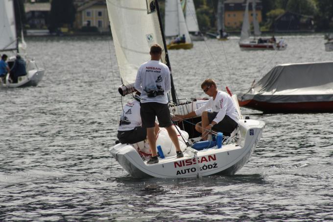

Typowe "zelazka" sie w praktyce nie przyjely. taka jest prawda, oczywista dla kazdego kto plywa, startuje w regatach i oglada to co stoi w marinach.
Wiem, dlatego z tymi nietypowymi nie walczę.
Walczę z bezmyślnym naśladownictwem:
Nubian 29 rufa.jpg [ 144.28 KiB | Przeglądane 9561 razy ]
(ostatnio z kantami na tyłach burt.)
