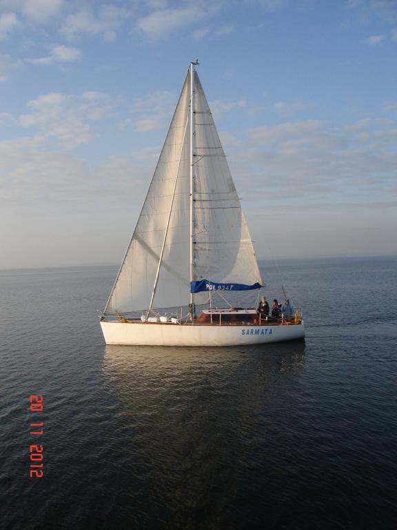

Natomiast "obił mi się o oczy" Taurus z pionową dziobnicą:
Sarmata.jpeg [ 44.19 KiB | Przeglądane 3882 razy ]
Co jest jakby oczywistą oczywistością w czasach gdy "długość" (i wąskość wejścia linii wodnych ) miała mieć zasadnicze znaczenie.
Dziś w dobie pustaków (i PIP'a :-P ) wiemy już, że to była tendencja przejściowa.

"Sarmata" z dawnej Kotwicy zostal przebudowany przez armatora ale w jakim zakresie nie wiem( poza tym co widac). O tym jak plywa i dlaczego nie chce sie wypowiadac. Rewelacji nie ma :) ale pewnie nie o to armatorowi chodzilo. W tej chwili w Szczecinie jest "Zryw" ktory jest w oryginalnym stanie, "Jaspis" ktory pochodzi z koncowki produkcji ma balast w ostatniej wersji i tez doklejke ale poniewaz "Karfi" jest na Kanarach nie jestem w stanie powiedziec czy i na ile sie roznia. Trudno tez obiektywnie napisac o wadach czy zaletach roznych rozwiazan bo trzeba by bylo to porownac w jednakowych warunkach w tym samym czasie a to bylo mozliwe jedynie w latach 70 -tych kiedy te lodki licznie rywalizowaly w regatach z najlepszymi zalogami.
