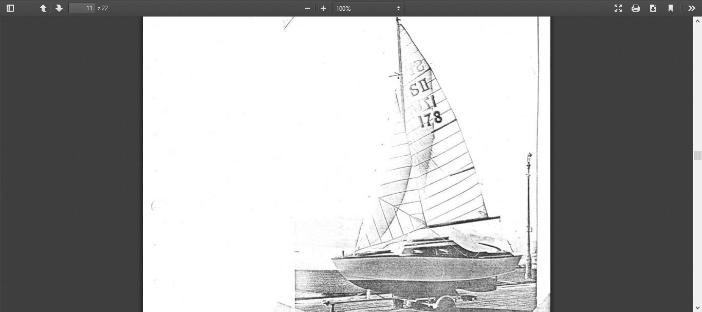

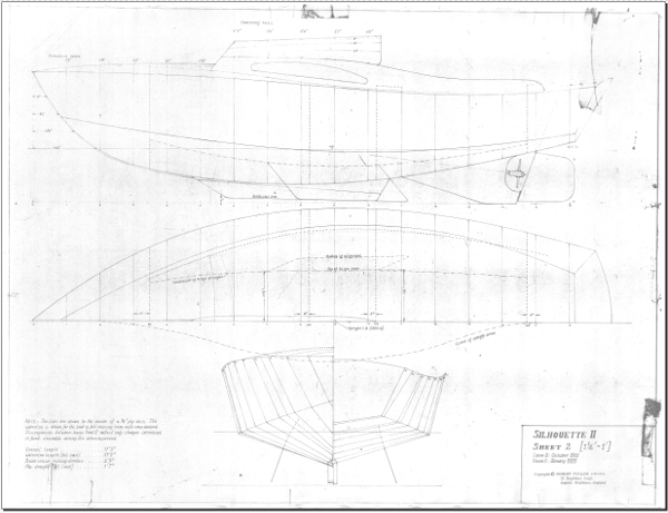

Brakuje ujęcia z boku, ale na pierwszy rzut oka przypomina Sihouette. Zaryzykuję, że to chyba Mk II, zwłaszcza, że znak na żaglu też tak podpowiada. Tyle że wygląda jakby ktoś zaślepił charakterystyczne okienka w przedniej ściance kabiny... a może nawet dał nieco zmieniona kabinę?
Anyway - najbardziej charakterystyczna w Silhouette jest linia wznosu pokładu, jeżeli masz taką łódkę, to z pewnością ją rozpoznasz:
silhouette MkII jpg.jpg [ 123.26 KiB | Przeglądane 5443 razy ]
silhouette MkII b jpg.jpg [ 170.17 KiB | Przeglądane 5443 razy ]
Jeśli Twoja łódka przejdzie ten test wzrokowy, to sam porównaj rozmiary z tymi w "mini planach", "History" i "Handbooku" opisujących kolejne wersje tej konstrukcji Hurleya - tu:
http://soia.org.uk/technical/index.htm
Albo tu:
http://www.hurleyownersassociation.co.uk/pages/sil.htm
Ponieważ jachciki Shilouette produkowane były od 1955 do 1986.. ponieważ występowały w 5 głównych wersjach (a każda z kilkoma wersjami rozwiązania płetw balastowych).... dwu głównych materiałach (sklejka i GRP) i na dodatek oprócz wersji stoczniowych sprzedawane były jako "kity" do samodzielnej budowy - pomiędzy zachowanymi egzemplarzami mogą zachodzić całkiem spore różnice...
O ile założenia są zbliżone a sylwetka bardzo charakterystyczna, to np. długość całkowita może wahać się między 17 a 21 stóp...

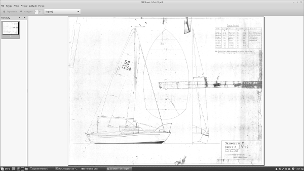

Oznaczenie na żaglu "SII" Może wskazywać na to, że masz do czynienia z Silhouette MK II, jak na fotce Jaromira i w moim załączniku. Były one jednak budowane ze sklejki, a Twój wygląda na laminatowy, czyli ciut późniejsza wersja... Tak czy owak, to świetne łódki, więc o ile stan techniczny jest dobry, to tylko pogratulować!
Mk II była budowana i ze sklejki, z GRP (przynajmniej te stoczniowe, jakoś tak od połowy lat 60-tych).
Pewnie tak. U mnie pokazałem zrzut z oryginalnego rysunku arkusza planów Silhouette MK II - i oryginalna data: October 1961.

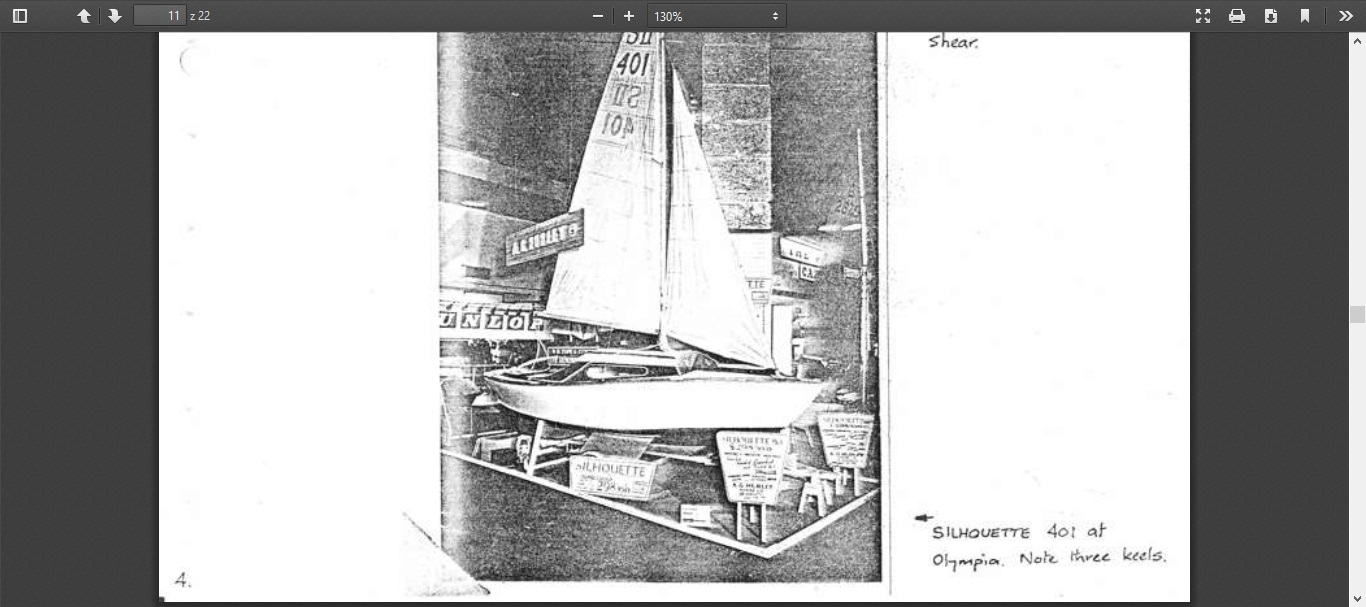

Wygląd wyglądem - ale po kilach ich poznacie. ;)

A potem to samo odrobili w laminacie, potem ciutek inaczej nadbudówkę/formę pokładu, a później zrobili okrągłodenną.

Ale robili też jako mieczówkę, jako single-kieelera, jako twin-keelera, jako triple-keelera...
No to jaki ich, tych Silhouettów, po kilach poznawać? :)

Okrągła laminatowa mk III ma kile dwa. Iirc, bo nie moja broszka, ino tu ludzie mają.
Ale nie o to idzie.
Angole mieli całe kupe łódek dwukilowych. Ale jak łódka ma kil centralny i dwie bilge plates dodatkowo, to to jest rzadkie, akurat, i symptomatyczne. I typowe dla Tuckera.
PostNapisane: 8 sty 2019, o 02:10
Z wyjątkiem tych, co mają jeden ;)

Łódź posiadała dwa okienka na przedniej ściance i widać że zostały zakitowane. Co do modelu to macie rację że to Sihouette. wszystko się zgadza. Jakieś porady co do kupna masztu ?
