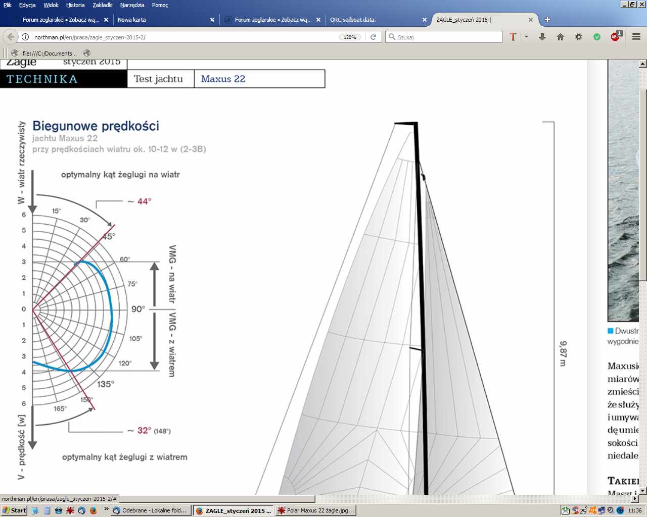

Są takie wykresy które pokazują sens pływania konkretnymi kursami. Dla różnych łódek są one różne, ale ... na niektórych widać kiedy postawiono coś dużego na pełne wiatry (nie wiemy tylko na pewno (bo znawcy poznają co zacz.) czy genaker, czy spinaker.
Polar Maxus 22 detal.jpg [ 85.94 KiB | Przeglądane 7461 razy ]

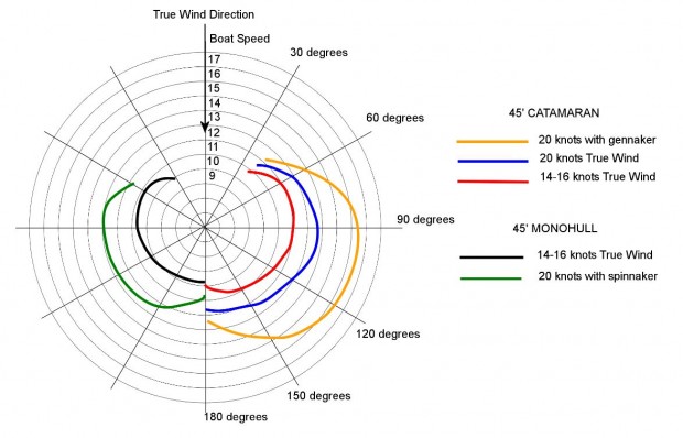

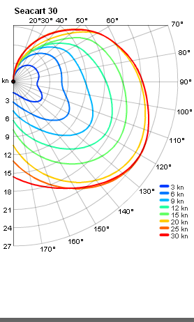

... i kilka jeszcze: zwłaszcza dwa ostatnie dają dużo takim jak my.
B5dVlRiCMAIARho.jpg [ 34.17 KiB | Przeglądane 7455 razy ]
Catamaran-Vs.-Monohulls-Polar.jpg [ 53 KiB | Przeglądane 7455 razy ]
Seacart30POLAR (1).png [ 46.4 KiB | Przeglądane 7455 razy ]
