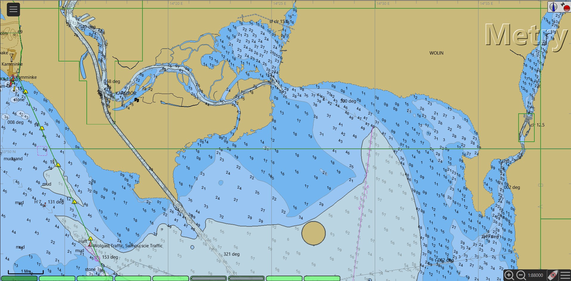

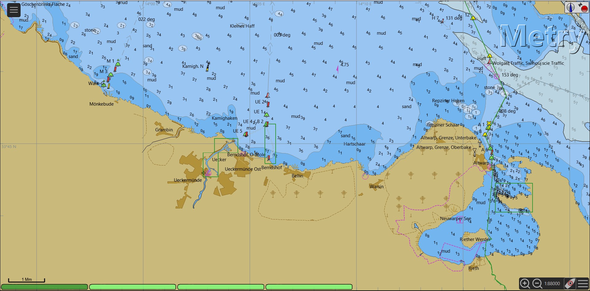

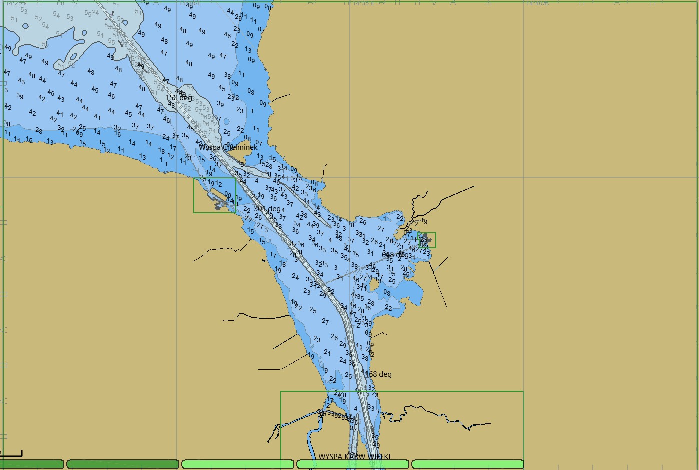

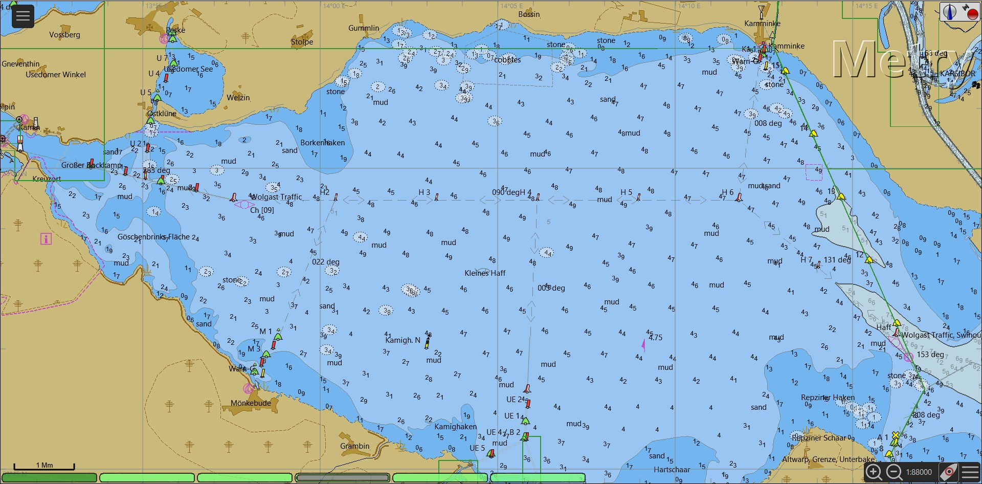

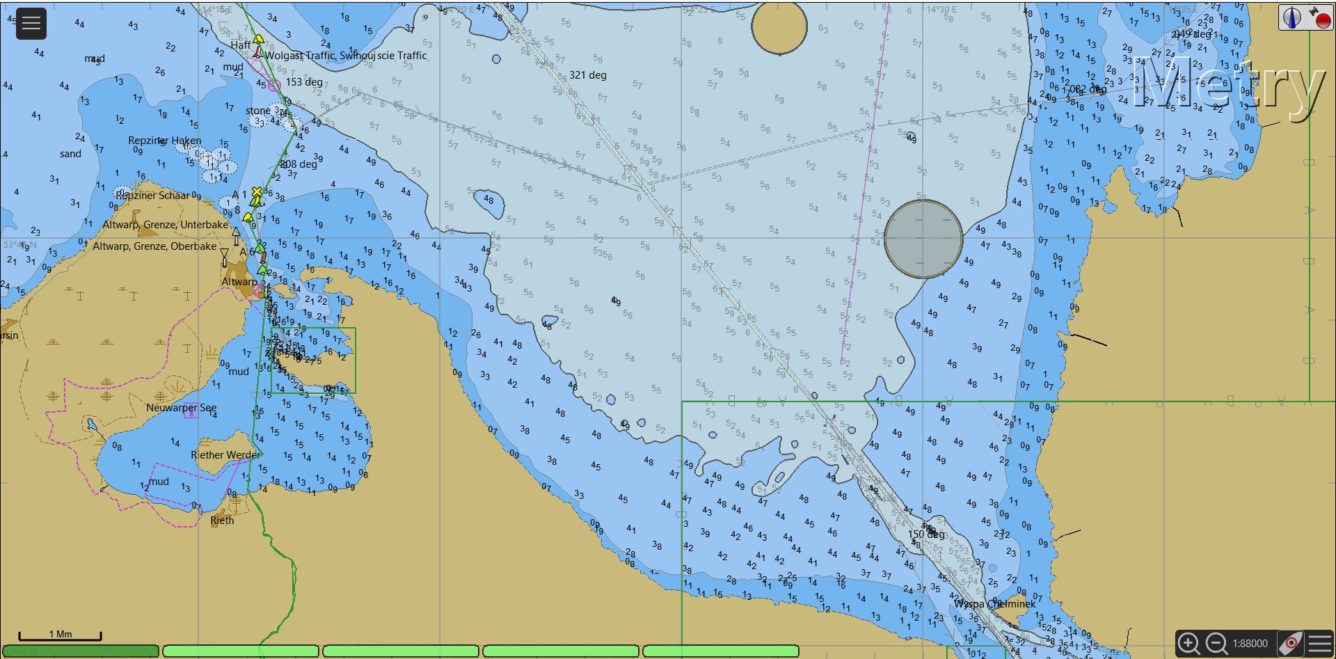

obraz wart 1000 słów (izobaty 2 i 5 metrów):
zalew_DE_N.jpg [ 412.02 KiB | Przeglądane 4734 razy ]
zalew_DE_S.jpg [ 329.41 KiB | Przeglądane 4734 razy ]
zalew_PL_N.jpg [ 402.77 KiB | Przeglądane 4734 razy ]
zalew_PL_S.jpg [ 377.82 KiB | Przeglądane 4734 razy ]
zalew_PL_SS.jpg [ 183.27 KiB | Przeglądane 4734 razy ]
