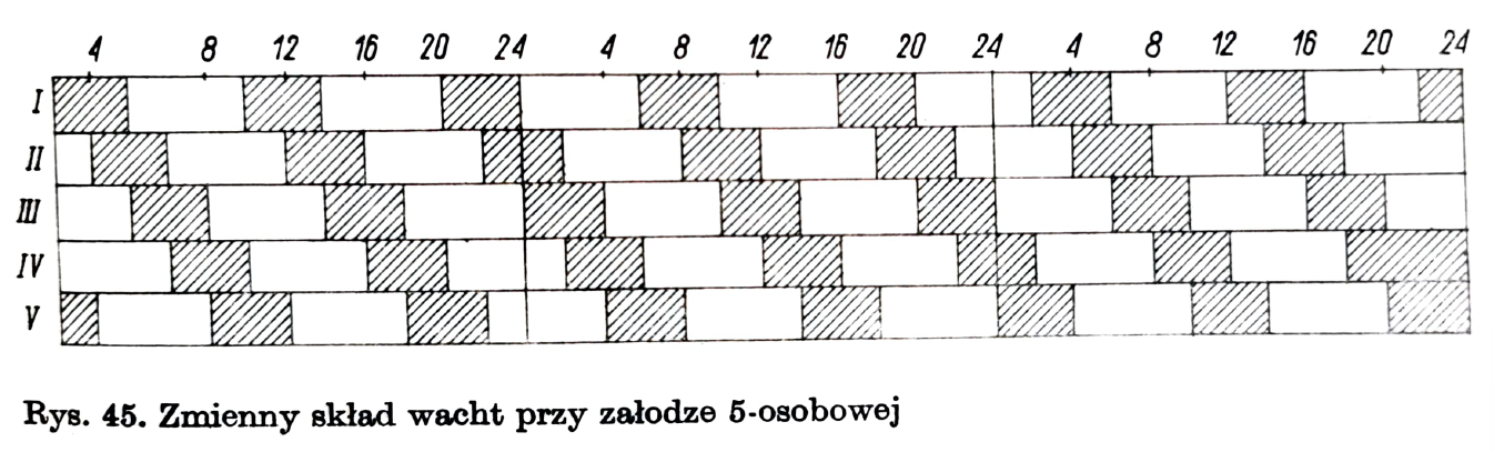

Nie wiem czy o to chodzi (czy to system francuski), jeśli tak - rozpiska jest brutalnie prosta:
zmienny_skład_wacht_5_osób.png [ 402.42 KiB | Przeglądane 4899 razy ]
(źródło: K. Baranowski, Praktyka oceaniczna, Warszawa 1984, ISBN 83-217-2477-9, str. 77)
PS. W tabelce są błędy: w pierwszym dniu godzina oznaczona jako "4" powinna nosić oznaczenie: "2" (lub być przesunięta o 2 h w prawo); osoba IV w trzecim dniu wachtuje od 1800 do 2200, a nie do 2400.

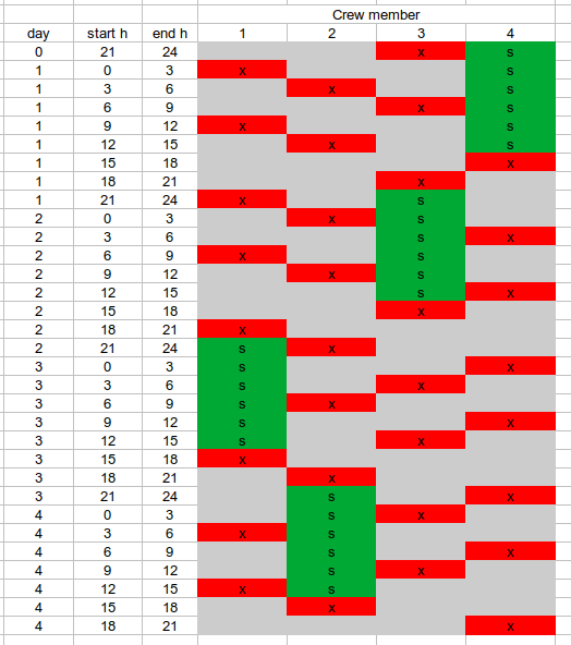

Ja też nie słyszałem (ani nie znalazłem w google) żadnych odniesień do "systemu francuskiego", ale znam pewnego rodzaju urozmaicenie tego systemu wacht "zmiennych", które pozwala nie tylko na różnorodne składy wacht "na zakładkę", ale jeszcze pozwala każdemu załogantowi się wyspać raz na parę dni.
Opis systemu dla 4-osobowej załogi jest tu: https://www.followingseas.media/blog/20 ... edule-ever
na obrazku wygląda to tak:
Komentarz: System wacht 1-osobowych, dla 4-osobowej załogi
Wachty-4-1.png [ 34.95 KiB | Przeglądane 4591 razy ]

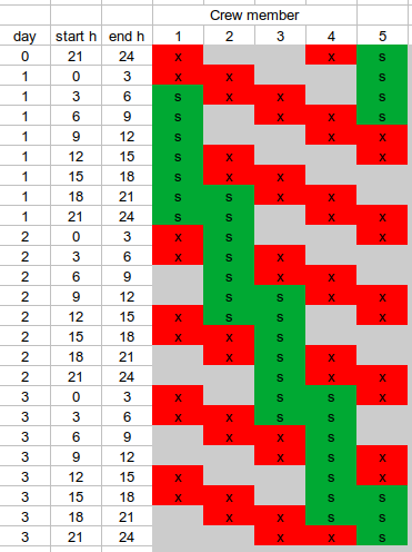

A dalszych obrazkach jest przedstawiona jego adaptacja do wacht 2-osobowych w załogach 5-osobowych:
Komentarz: System wacht 2-osobowych, dla 5-osobowej załogi
Wachty-5-2.png [ 16.36 KiB | Przeglądane 4591 razy ]

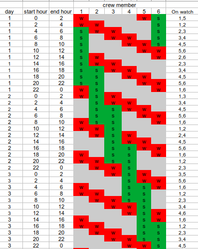

i 6-osobowych.
Komentarz: System wacht 2-osobowych, dla 6-osobowej załogi
Wachty-6-2.png [ 26.01 KiB | Przeglądane 4591 razy ]
Moim zdaniem to jest fajne, ale wymaga rozpiski i w cięższych warunkach może powodować pomyłki, zwłaszcza, jeśli załoga nie jest przyzwyczajona...
