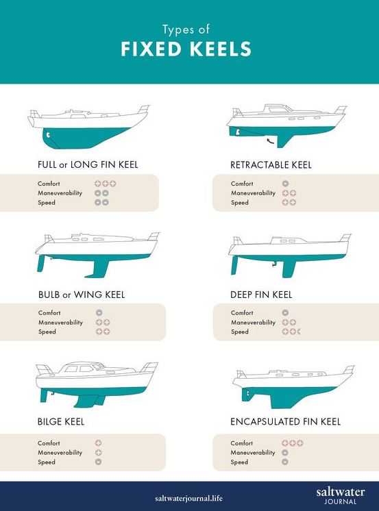

Adamspa, na Saltwater Jurnal jest fajny poradnik dla początkujących żeglarzy chcących zanabyć łódkę.
https://www.saltwaterjournal.life/blog/ ... ng-a-yacht
Jest w artykule też rozdział o kilach (obrazek w załaczniku) - może troszkę Ci pomoże.

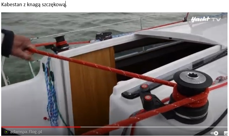

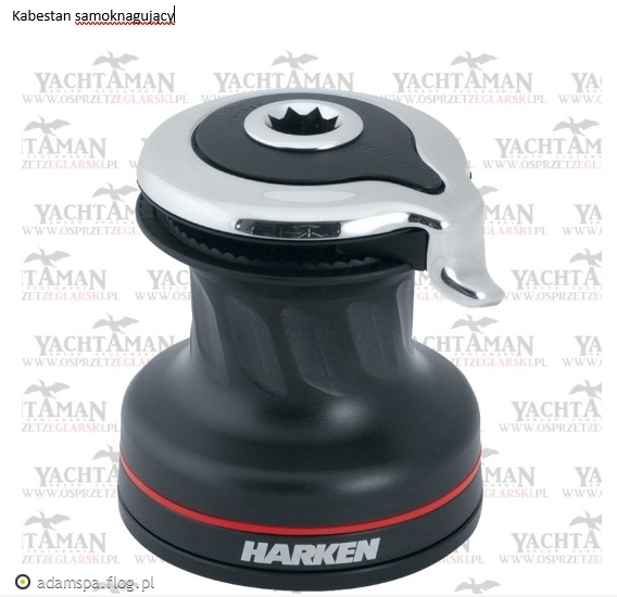

Który z kabestanów jest lepszy do sterowania fokiem , przy jednoosobowym pływaniu jachtem.
PostNapisane: 1 gru 2024, o 08:20
Posty: 14364
Podziękował : 1957
Otrzymał podziękowań: 2053
Zawsze lepszy będzie kabestan samowybierający/samoknagujący (ten na dolnym zdjęciu) ponieważ do obsługi liny wymaga tylko jednej ręki i jednej osoby.
Jest bezpieczniejszy dla załogi i oczywiście także wygodniejszy w obsłudze.
Bezpieczniejszy, ponieważ przy obsłudze jednoosobowej nie wymaga użycia drugiej ręki do napinania wolnego końca liny, można wiec wykorzystać drugą rękę do trzymania się.
Jest tez niestety sporo droższy od zwykłego kabestanu
Na śródlądziu czy na morzu?
Pytam, bo ten z knagą jest "szybszy w obsłudze". Jeżeli gdzieś musisz się whalsować i robisz zwrot-za-zwrotem to knaga szczękowa pozwala na szybsze działanie.
Kabestan samoknagujący (z dolnego zdjęcia) ma taki skutek uboczny, że zdjęcie z niego liny trwa nieco dłużej i lina po zdjęciu z zacisku jest skręcona.
Zawsze nie, bo dłużej się go obsługuje. Mamy na jachcie szotowe kabestany samoknagujące, ale nie używamy funkcji samoknagowania cały czas. Czasami tak, czasami nie, zależy od sytuacji.
