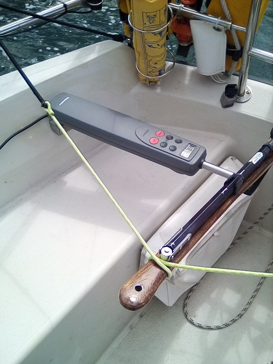

Obecnie nie mam możliwości blokady steru (o jakimkolwiek autopilocie nie wspominając). Jak muszę coś zrobić na dziobie lub przy maszcie to zatrzymuję łódkę w koncie martwym i mam kilka chwil dopóki nie zacznie dryfować.
Jakiego "autopilota" potrafiącego trzymać kurs polecacie na małe jachty (ok 6m)?

Nie przesadzaj, u mnie się sprawdza taka blokada jak na zdjęciu. Akurat autopilot jest włączony, ale chodzi o tę jasną linkę. Na obu jej końcach są ekspandory i cały system działa naprawdę dobrze.
W każdym razie podczas halsówki na regatach samotników nie używam autopilota tylko tej linki. Jest szybciej.

Kiedys przed epoka popularnosci autopilotow na Carterze 30 mialem line zamocowana do rumpla ktora przez bloczki szla dookola relingu i z kazdego miejsca na jachcie ,przy jej pomocy moglen dowolnie zmienic kurs.

Prawda! :)
Jeszcze kilka lat temu miałem dokładnie to samo na Czarodziejce i podobnie było przez lata na Pallasie.
Sterować tak się nie bardzo da, ale szarpnąć rumplem we właściwą stronę można i jest to bardzo pożyteczne.
Przy czym u mnie było bez bloczków.
